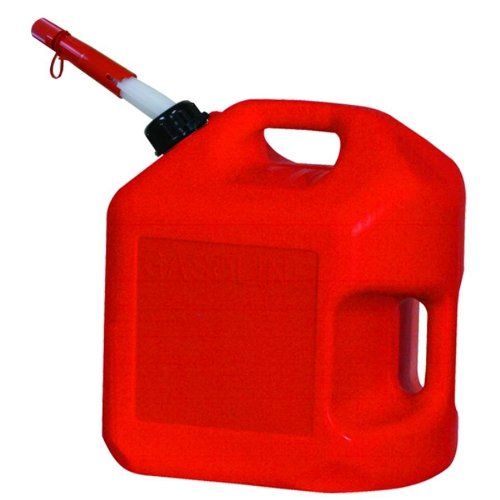

Существуют специальные пластиковые ёмкости и канистры для бензина. С ними не бывает проблем на заправках и заземлять их не надо.
  • 1bf38524-7e63-4a7f-979b-f6c1b3aeee9a_1_58e23bdb5f9ac9446750ac0142b7dbf1.jpeg
    122,3 КБ · Просмотры: 186
    23,3 КБ · Просмотры: 160

Для ГСМ применяют канистры из специального пластика:
Предназначена для хранения и транспортировки ГСМ в т. ч. бензина. Контакт с металлическим заправочным пистолетом на АЗС разрешен.
Каждая канистра оборудована сливным носиком и крышкой. Благодаря носику при заправке топливного бака из канистры бензин не проливается.
Изготовлена из бензостойкого пластика, не накапливает статический заряд.
И как я понял, на таких канистрах специально указано, что лить ГСМ можно.
А еще они все красного цвета, не знаю, почему, то ли так пложено, то ли принято.

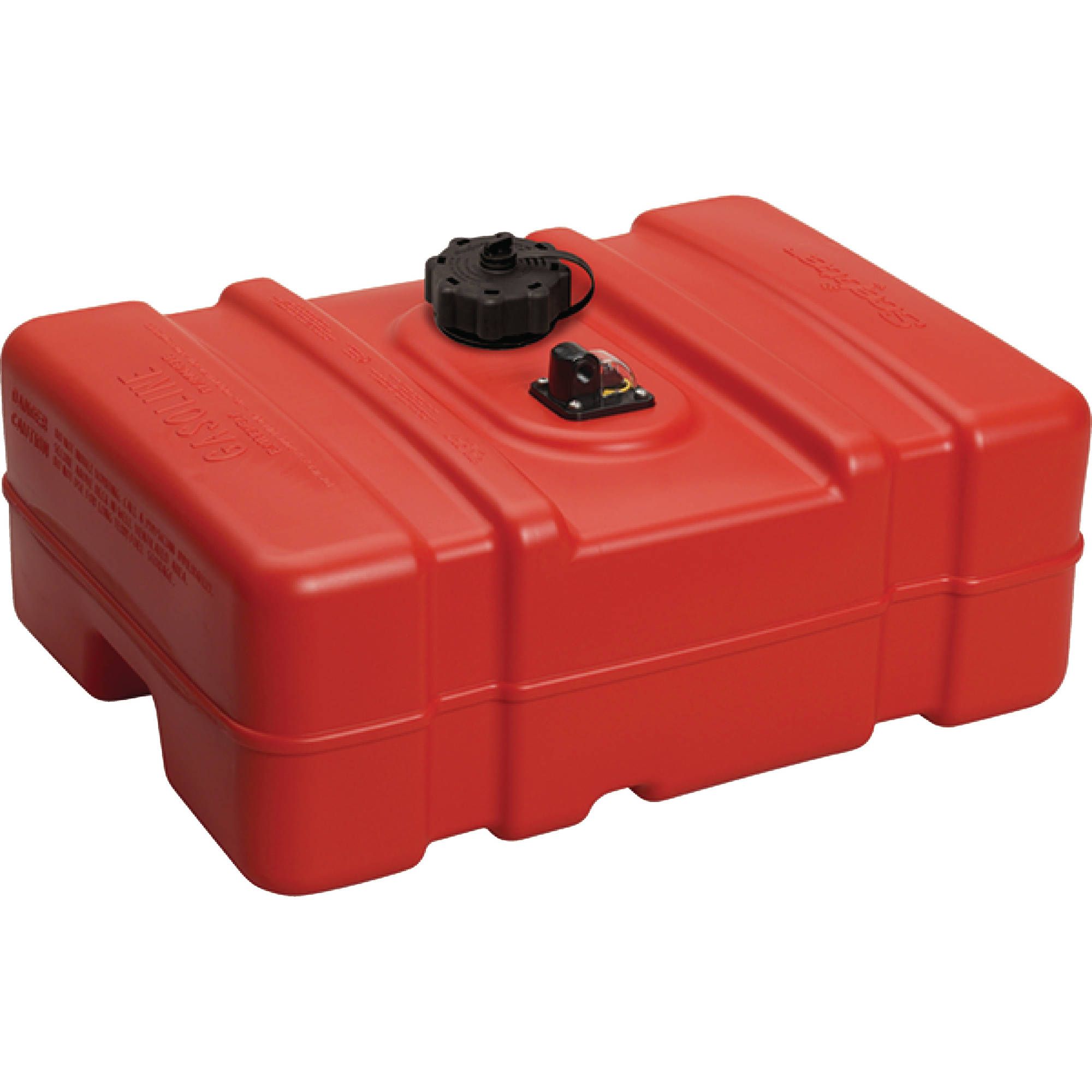

Топливные баки для моторных катеров РИБов все пластиковые .
