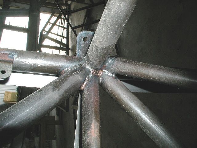

До тех пор, пока невмешаются пилоты пилотажники в такие темы вы будете разводить БАДЯГУ!   :STUPID  ВЫ хотите сделать самолёт круче Сучка?, Что вам недаёт покоя??? Я Долго молчал, ВНИКАЛ... слушать пытался...  Послушайте.. самолёт класса РАНС построить можно в ЛЮБИТЕЛЬСКИХ условиях!  ЧЕМПИАНАТНОГО КЛАССА НЕТ!  У вас под РУКОЙ ЛАПШИН.. берите и ЮЗАЙТЕ ЕГО как Хотите, он отвечает на все вопросы!!!!!!!! Нахера тратить время!?!?!?!? Блин то что я видел на ФОТО УЖАС.. УЖАС а не сварной узел!  Спуститесь на землю наконец!!!!!!!!!!!!!
Leonid
Специалист
Спустился на землю. Посмотрел фотки сварного узла. Как когда-то дипломированный сварщик, несколько лет зарабатывавший на этом официальные деньги, могу сказать что сварено эстетически на 4+. Некоторая неравномерность волн шва на прочности не отразится. Т.е в прочностном смысле шов на сделан на 5.
Несколько изумила сварка двух труб разного диаметра. Труба должна быть срезана под 45 в таких случаях. Но это если по американским правилам. И потом неизвестно ещо что это за элемент. В некоторых случаях думаю допускается резать и под 90 градусов. НАпример при изготовлении коромысла для закатывания самолета. ;D
Теперь, товарищ, озвучте вашу квалификацию и претензии к сварке узла
samodelkin_33rus
Я люблю этот Форум!
Действительно хотелось бы взглянуть на сварочные узлы хотябы на фото сделанные более качественно, лично возмущенным товарищем. И чем не устраивает качество данного узла, сделанного современным сварочным устройством. По опыту собственному знаю что обычной ацетиленовой сваркой получить качество такого уровня очень и очень надо постараться. И то зона прогрева больше раза в три как минимум . Так чем не устраивает? И кто так сильно возмущен?

Самоделкину 33,   Я НЕ Сварщик, Я потребитель, А Качество швов Устраивающее во вложении!

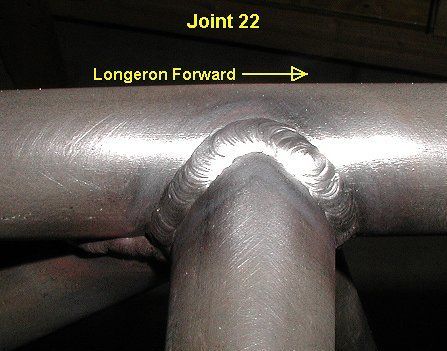

Уж если Вы хотите привести пример качественного шва , то думаю нужно такой пример приводить как на моём фото а не на вашем ...
А то что Вы указали на фото , то этому сварщику ещё долго нужно тренироваться )

Ну здесь вобщем то коментарии как говорят излишне. Хотя могу сказать как человек которому приходится варить достаточно часто. Что на первом фото шов вел человек который привык работать элекросваркой с покрытыми электродами, из за этого и шов с очень крупным шагом, так быстро ведут когда варят электродом на большом напряжении, чтобы не прожечь метал. А для тига шаг все таки великоват, могут остаться небольшие непровары , хотя на общей прочности шва это отразиться не должно. На второй картинке шов с гораздо более мелким шагом , и видно не вооруженным взглядом что ЗТВ имеет ровные края, что свидетельствует о равномерном прогреве, всего шва, и видно что расплавленный металл наплавлялся на предыдущий слой с нахлестом, что значительно повышает прочность а главное герметичность, шва. Вобщем могу сказать что на первой фотке сварку вел русский сварщик, достаточно квалифицированный, а вот на второй явно американец, который другой сваркой и непользуется, кроме тига.
[smiley=thumbsup.gif]
НЕ-е. Вы не самоделкин33, вы - Шерлок Холмс  ;D
