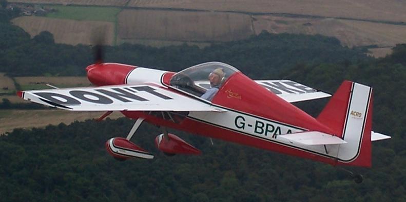

Уважаемый Владимир Павлович, если не секрет, что там такого классного придумано и внедрено в конструкцию Кванта, что он в состоянии сделать Сучка как стоячего?
Спасибо )
Уважаемый Владимир Павлович, если не секрет, что там такого классного придумано и внедрено в конструкцию Кванта, что он в состоянии сделать Сучка как стоячего?Спасибо )
Вопрос задан по Кванту - пожалуйста,отвечу,не касаясь иных конструкций (замечу при этом,что речь в цитируемом моем тексте шла о гипотетической ситуации,если бы Квант был легче Су-26):
- Убранное шасси Кванта сушественно снижает лобовое сопротивление сравнительно с вынесенными в поток рессорами и колесами Су-26 - это создает избыток тяги,позволяющий делать более длинные восходящие вертикали,быстрее набирать скорость и меньше терять ее на маневрах;
- Меньшая площадь крыла при большем удлинении приводят к меньшим моментам инерции и.как следствие,к бОльшим угловым ускорениям и замедлениям,что особенно выгодно при выполнении фиксаций;более высокие несущие свойства примененного несимметричного профиля с избытком компенсируют увеличенную нагрузку на крыло;
- БОльшее сужение крыла снижает демпфирование по  каналу крена,что,вкупе с меньшей площадью крыла,позволяет увеличить угловые скорости вращений - как управляемых,так и штопорных.
Есть и другие отличия,которые,в силу их специального характера,я воздержусь комментировать.
Резюмируя сказанное,можно сказать,что не столько Квант гениальный самолет,сколько тот факт,что компоновка Су-26 ни в коей мере не является истиной в последней инстанции и вполне может быть подвергнута как оптимизации,так и глубокой переработке,нисколько не умаляя ее достоинств и признавая прорывной ее характер на момент создания самолета.Впрочем,иного и быть не может
     Надеюсь,на сей раз объяснено понятнее.

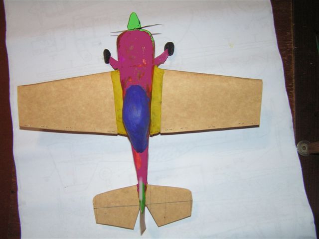

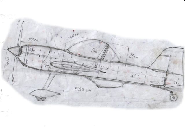

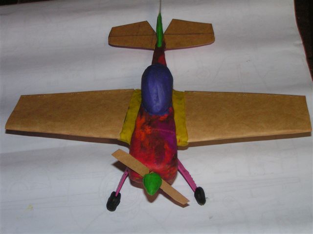

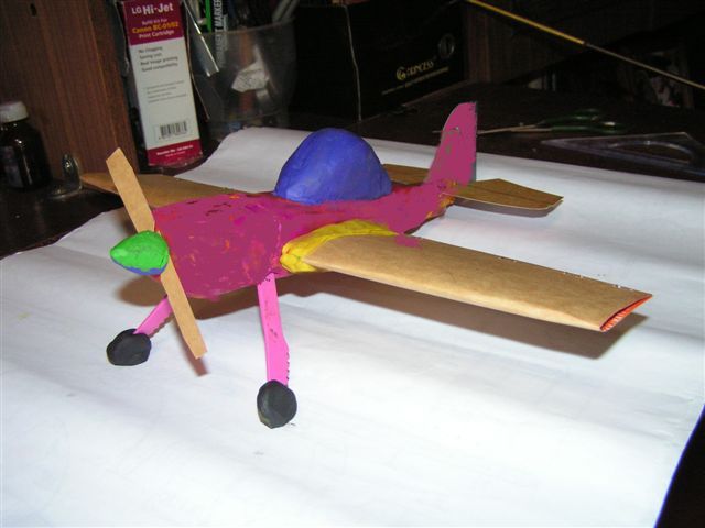

Владимир Павлович, а какой конкретный профиль и сужение и пр., вы можете порекомендовать для учебно-тренировочного самолётика (с выполнением фигур пилотажа естественно) 700 кг взлётного веса? Занимаюсь разработкой оного, но опыта маловато, как и инфы...
[highlight]Меньшая площадь крыла при большем удлинении приводят к меньшим моментам инерции[/highlight] А разве момент инерции не растёт с увеличением удлинения (размаха)?
По схеме низкоплан. Вот предварительная схема:
    15,4 КБ · Просмотры: 187
airborn сказал(а):
Мне пока еще неочем, предпочитаю работу а не слова.
Тогда неясен посыл поста #330 :неужто стОило прерывать свою работу ради слов,возникших,кстати,из-за нежелания вникнуть в смысл темы ветки:ВМЕСТО СУЧКА,а затем уже в скобках (пилотажка для самодельщиков)?Вероятно,все - и Вы,в первую очередь,настолько хорошо осведомлены о нужном облике "пилотажек для самодельщиков",что глядеть на реальные конструкции акробатических самолетов,стараясь разобраться в причинах,почему у них принято то или иное решение,как оно сказывается на его пилотажных качествах,нет никакой необходимости.Многие,однако,полагают иначе,чем,собственно,и обусловлено внимание к "взрослым"конструкциям,имея возможность задать вопросы по ним и получить сравнительно внятные ответы.
Насчет геометрии крыла ничего конкретного подсказать не могу - это определяется слишком из многих соображений,приводить которые здесь не вполне уместно;профиль,умозрительно в общих чертах,представляя себе уровень будущего самолета,могу порекомендовать в корне NACA 1416,а на конце - NACA 1412:при сравнительно неплохих его характеристиках и малых моментах,профильне особо требователен к качеству поверхностей и точности соблюдения контура.В качестве примера могу привести Decatlon Aerobatic,где стоит 12%-й такой профиль.
Насчет моментов инерции речь шла о равном размахе.
