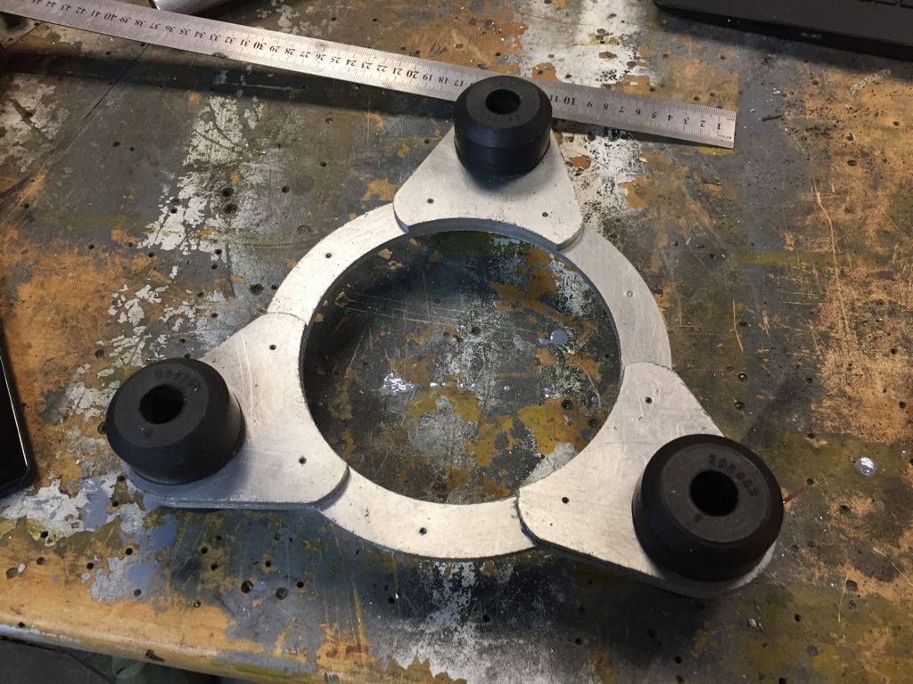

А я тем временем на чпу выпилил передний кронштейн на котором будет висеть передняя часть турбостартера. Поковырялись в запасах, нашли старые демпферы от джабиры, решили их применить.
    161 КБ · Просмотры: 349
Кронштейн будет как бутерброд прижимать корпус к выходному фланцу турбостартера через 9 сквозных отверстий.
Резьбу решено нарезать на самом фланце, он все таки из нержавейки, не отвалится))

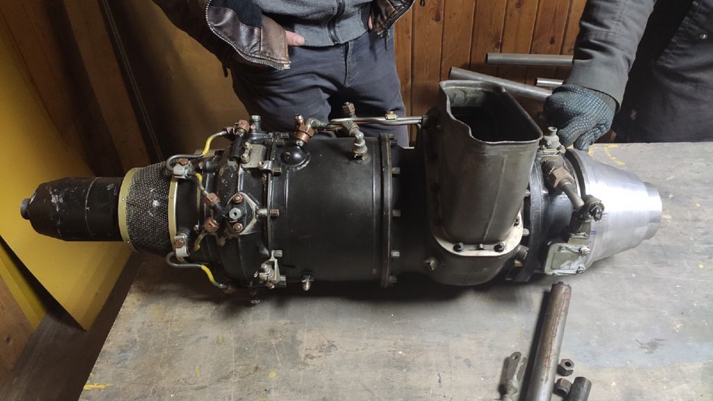

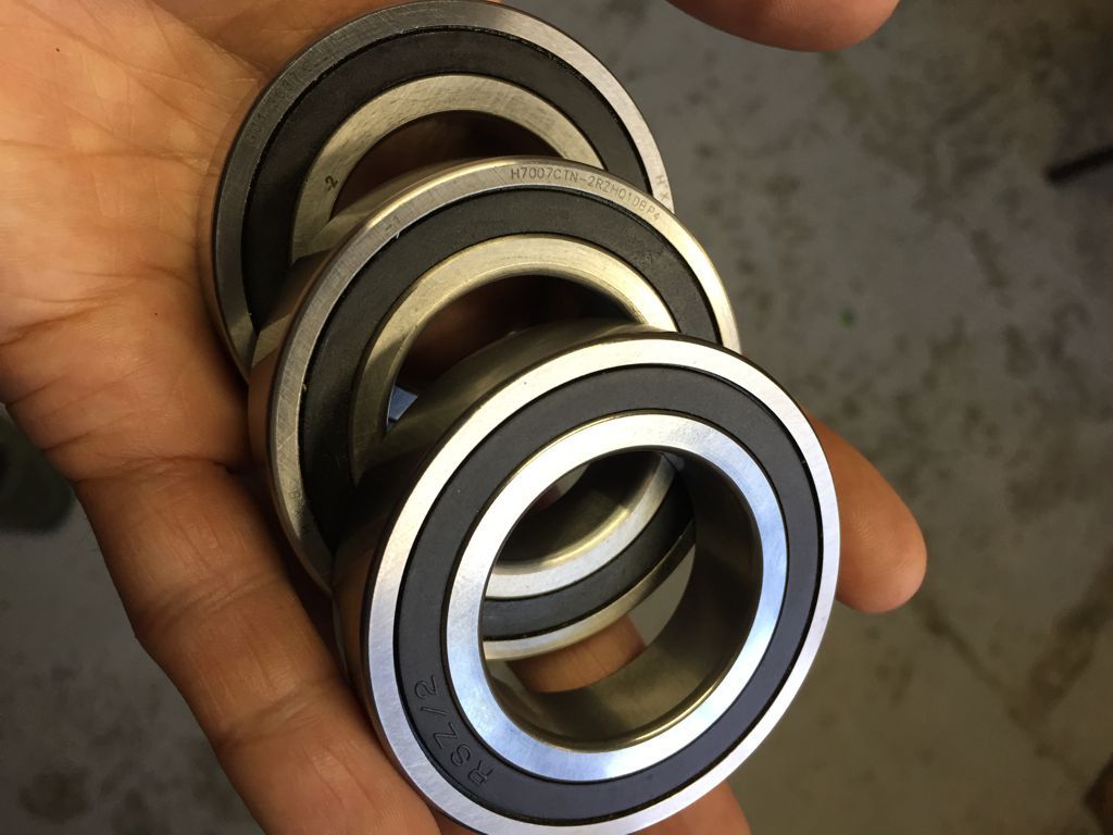

Дабы не отходить от концепции, что весь движок должен быть из вторсырья, я поковырялся в старых запасах и раздобыл несколько высокоточных гибридных подшипников типоразмера 36107.
    84,5 КБ · Просмотры: 369

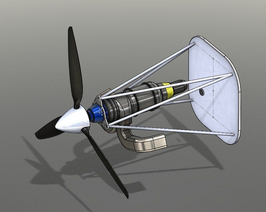

Как можно заметить моторама начинает обретать вид.
Решено повесить двигатель на три точки. Снизу скорее всего тоже раскосы понадобятся, но сьемные, чтобы двигатель снизу вынимать.

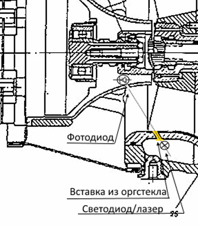

Больше возни с датчиками, размышляю как считать обороты ГГ не вмешиваясь в конструкцию, и при этом сделать надежный подсчет оборотов. Оптикой в крыльчатку смотреть что-то не хочется.
Обороты винта сниму индукционным датчиком с выходного венца.
Термопары к ардуине подключу через MAX6675 - это готовый усилитель с АЦП.
Датчики давления наверное будут резистивные, их сразу на ардуину можно поцепить.
а кроме оптики там вариантов вродебы больше нет.
Просверлить в диффузоре отверстие под ик-светодиод, и пусть крыльчатка перекрывает/отражает поток от него, а приемник расположить на входе.
Можно найти датчики на отражение от лопачтей компр, но вопрос надежности.
Можно конечно попробовать смотреть в крыльчатку индуктивным датчиком через отверстие, какие то милливольты должны пойматься а усилитель поможет, но это скорей всего если совесм нечем заняться ;D

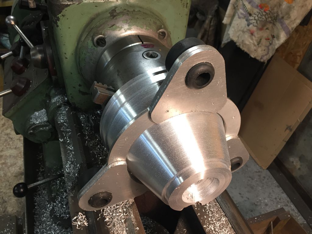

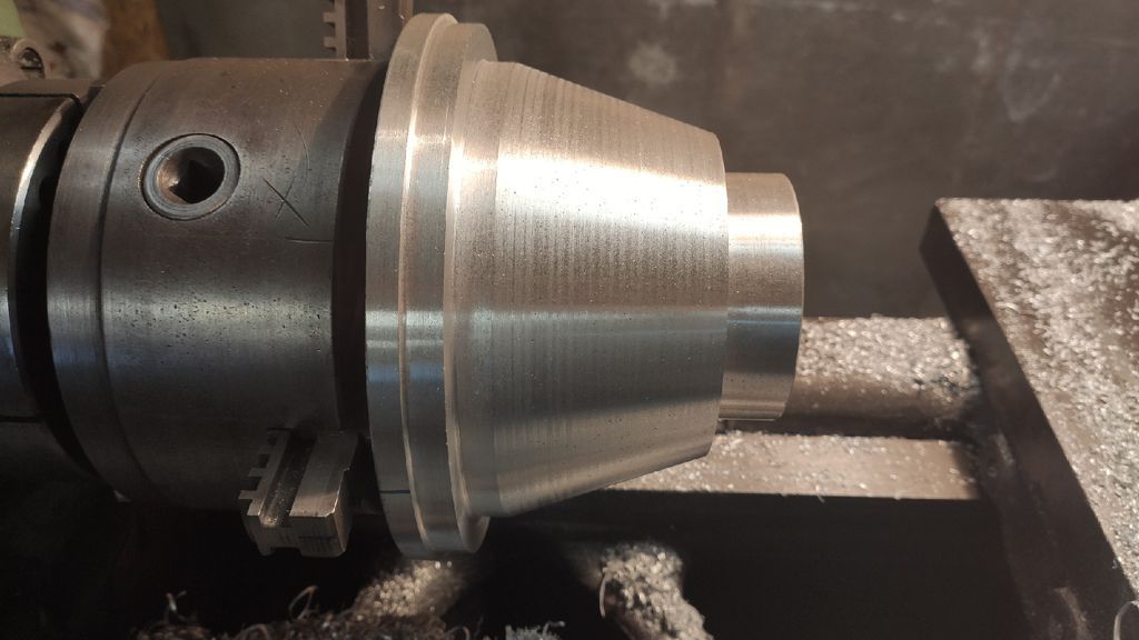

Сегодня был добит корпус. Обточен со всех сторон и сделана посадка под подшипники.
    65,7 КБ · Просмотры: 332

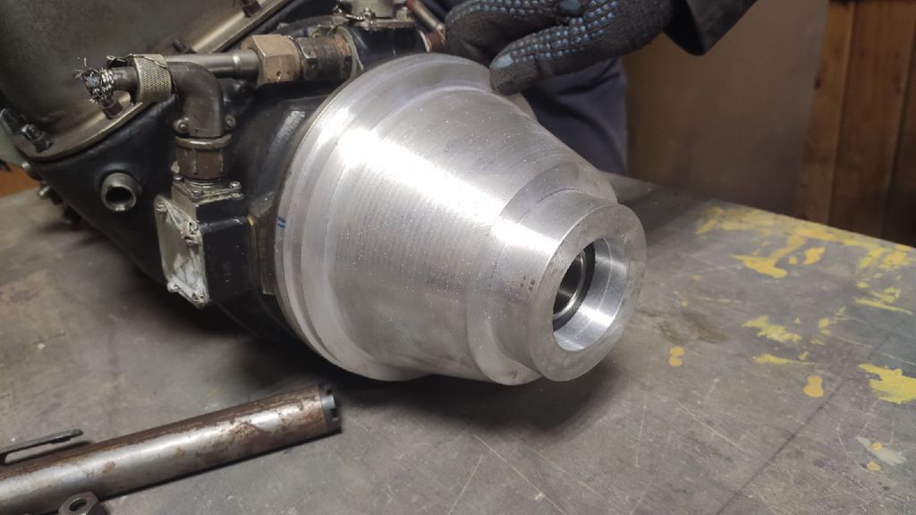

Примерочка.
Все таки редуктор на ТС-21 выглядит сурово, должен походить достаточно времени)

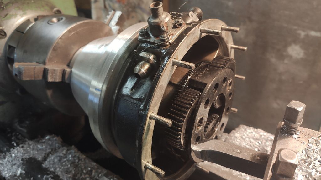

С подшипником.
На фото виден центробежный ограничитель оборотов, а фактически выключатель всего процесса запуска. Думаю мы его просто удалим и заглушим. Все равно обороты винта в другом месте будем измерять.

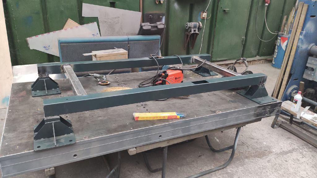

Я тем временем упражнялся в сварке.
Не отступая от традиции использовать уже существующие материалы, я откопал несколько ненужных столбов и переоборудую их в стенд.
Сегодня собрал нижнюю часть.
Предполагается сделать качающуюся раму на оси с упорами. Что-то типа качелей, только к верху ногами. Так более точно можно понять тягу.
    96,8 КБ · Просмотры: 350
