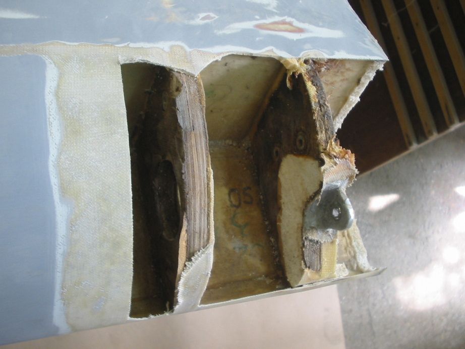

При статических  испытаниях на сжатие лонжерона центроплана от Че-27  обнаружилась подозрительно большая величина упругой деформации.
Вскрытие показало, что всё надо выкинуть на помойку.
Смотрите видео:

Что бы дерево долго работало , оно должно дышать . А в этом случае получилась консервация , и деревяшка просто разложилась . Точно такой же эффект получается когда деревянный дом обкладывают кирпичом и изнутри еще оштукатуривают , дерево в труху превращается и очень быстро .

А это-нервюры элеронов сухопутного самолёта, стоявшего на аэродроме! Дело в том, что дерево замурованное в пластик не вентилируется и не сохнет!
отличный пример
