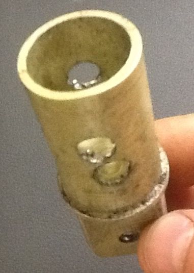

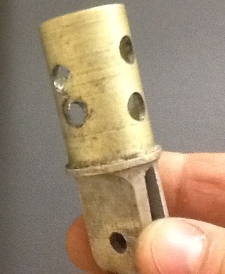

Интересный факт:
Кагда я решил на своей навенькой Ку-23М поменять прямые подкосы из труб на каплевидный профиль, то с грустью обнаружил вот такой косяк. Вилка трубы была изночально просверлена при сборке с ошибкой, пересверлена по новой и собрана в подкос.
Ну, и причем здесь Чернов. Ответственность контроля качества на всех этапах сборки лежит только на производителе. И, то что у производителя нет полного пакета документации это его прблема. Должен требовать с Гловного, а не производить отсебятину.
Поплавки, которые Че делает из трехслойки, а Ку из однослойки и для формы проливает строительной пеной, которая набирает воду как губка. Которые ни держат малейшей нагрузни и трещат по швам.
Это касается только производителя.

Мы тоже когда покупали у Чернова Че 15, на моё замечание что узлы навески крыла сгнили, Боря меня заверил, что можно ещё летать и летать. Ну ладно я, имея диплом механика по самолётостроению понимаю, что это лажа, а ведь мог купить какой нибудь начинающий, и запросто убиться и с собой кого нибудь прихватить. По приезду я удалил эти гнилые огрызки и долго их держал в гараже ,чтобы показать Чернову, на чём он предлагал мне летать .  Это видимо тот случай, когда простота  хуже воровства.
Ну а что касается производства, я так понимаю Боря не с нанятыми таджиками которым всё равно , строил самолёты. Как уверял Антон, у них сертифицированное производство, а значит должна быть проверенная утверждённая документация, и подписывают её несколько человек, а подписывая, должны её проверять полностью.
Я имел дело с тремя Черновскими самолётами, и все они были сделаны на уровне показанного здесь наконечника, приходилось очень много делать доработок. В общем, хотите спокойно летать, а не заниматься доработками, купите самолет другой марки...
