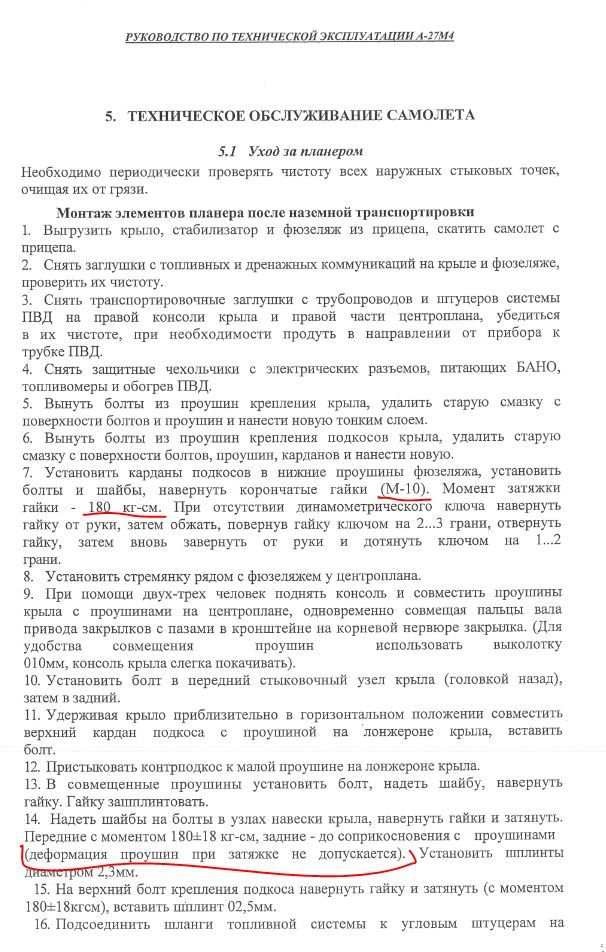

это не автомобиль, где все болты работают только на растяжения и за счет трения обеспечивается сопротивление сдвига.
Там везде посадки, и болты плотно прилагают к отверстию.
затягивать их [highlight]категорически[/highlight] нельзя. там нет никаких люфтов. Н7к6 если вам это что то говорит.
Даже небольшой натяг изменит характер нагружения соединения ухо вилка, и болт начнет наботать на изгиб, и ухо на изгиб.
на самолете А-21М вообще отказались от гаек в управлении и были просто оси с шайбочкой и шплинтиком.
к6 - это болт по какому ОСТу? Для разъемного соединения такая посадка, только на один раз. Весь кадмий сойдет, да любое другое защитное покрытие. Руками такой болт не поставить.
Я тут шпаргалку подсмотрел 😉
Для таких мест идет болт по ОСТ 1.31132-80, другое обозначение, по отраслевой нормали,  3024А. У них посадка h8. Отверстие - да, по Н8, из под развертки пойдет.
Да мой касяк, это посадка для ШС6 H7k6 для дальнейшей запрессовки, k6 как раз ШС-6.
для болтов отверстие H7(но все далают разверткой Н8)  болт h8 по ОСТ 1 31132-80 (по старому стилю 3024А).
в соединении ухо вилка, тянуть болт нежелательно, т.к. это приводит к изгибу уха, соответственно оно изгибается и работает неравномерно, если же соединение ухо ухо, то при затяжке становится только лучше.
НО, там схама расчетная меняется и из шарнирного получается не шарнироное, т.е. с заделкой, соответственно работать начинает подкос на изгиб. На самолете А-27М на подкосе сделан кардан, который убирает паразитные нагрузки и подкос работает чисто на растяжение и сжатие без изгиба.
Рафис ты как прочнист, можешь что то сказать по поводу затяжки болтов в подкосе стабилизатора.
во такой документ нашел.
т.е. затягивается всё таки на А-27М, но сугубо, для того чтобы не болталось моментом 1,8 кг метр гайка М10.
при этом задний узел крепления, где М8 кажется, только от руки затягивают.
