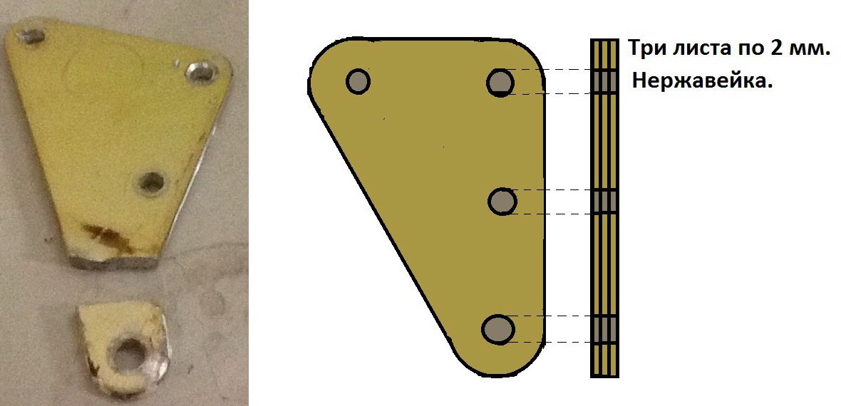

  Лучше усилить то, что есть и пользовать дальше.
Может, сделать трёхслойно? Пусть дышит и играет.
Шансов ломаться меньше будет. Что скажут прочнисты?

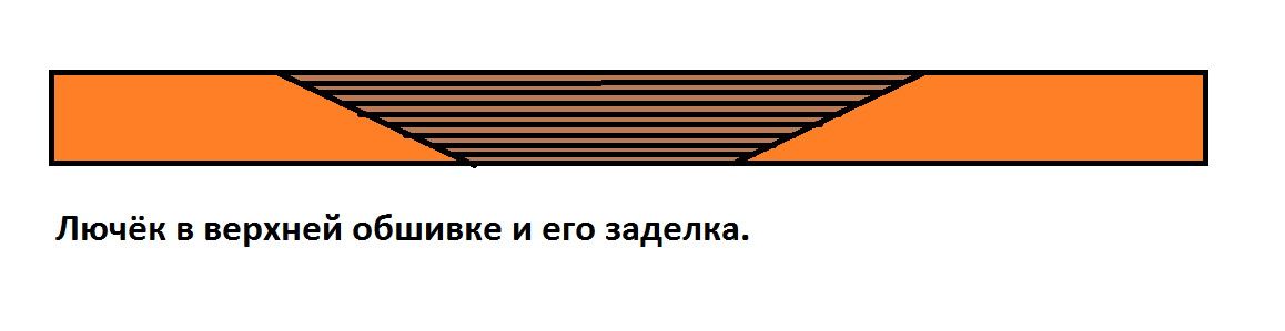

Заклейте нервюры. Если нужно потом опять можно взрезать.А прочность снижается прилично
Как он их заклеит? Только снаружи. А клеить надо на "ус" снаружи и изнутри. Лучше бы делал лючки в обшивке.
Потом снимал кромки на клин и клеил нарастающими слоями.
С уважением.

GRAMOPHONKEN  уверен, что  это  грамотное  решение  и  почему  это  не  сделали  на  производстве?
С уважением.
Только только от этом подумал)  Многослойная будет гораздо лучше и самое главное можно визуально определить начало разрушения, они начнут лопаться поочерёдно.
С удивлением рассматривал старинный железнодорожный мост, так вот там силовые элементы были сделаны именно так, многослойные листы скреплялись в пачку по 10 шт заклёпками. Мосту больше 150лет, их них 130 по нему ходили поезда, Колчак взрывал, взорвать не смог))))
Только только от этом подумал)Многослойная будет гораздо лучше и самое главное можно визуально определить начало разрушения, они начнут лопаться поочерёдно.
подобное решение встречалось на одном довольно грамотном МДП в узле крепления переднего подкоса шасси. прошло больше 20 лет с момента их выпуска но по отзывам на форуме- летают.
но жесткость узла еще уменьшится. надо добавлять толщины
вспомнил что видел подобную деталь в руле высоты ИЛ-14. там она был переменной толщины- толстый в узкой части и тонкий в широкой... золотой век авиапрома...
Спасибо за предупреждение, поедем проверять. Может даже на нержавейку переделаем!
Переделал дюралевые узлы на нержавку.
Нервюры заклеил, все собрал обратно.
