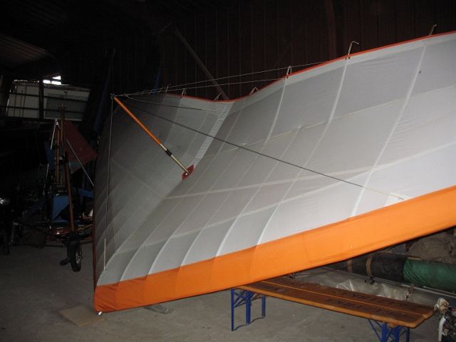

Сегодня, имея обязательства перед заказчиком, дали старт начала работ по ремоторизации самолета Партнер
Отрезали 25 см? Лайкоминг на столько тяжелее?
Создал новую ветку, про ремоторизацию "Партнера" подробности тут: http://www.reaa.ru/cgi-bin/yabb/YaBB.pl?num=1413990250

А что это за "Партнер"- такой? Уж очень на 701 смахивает. :-?
