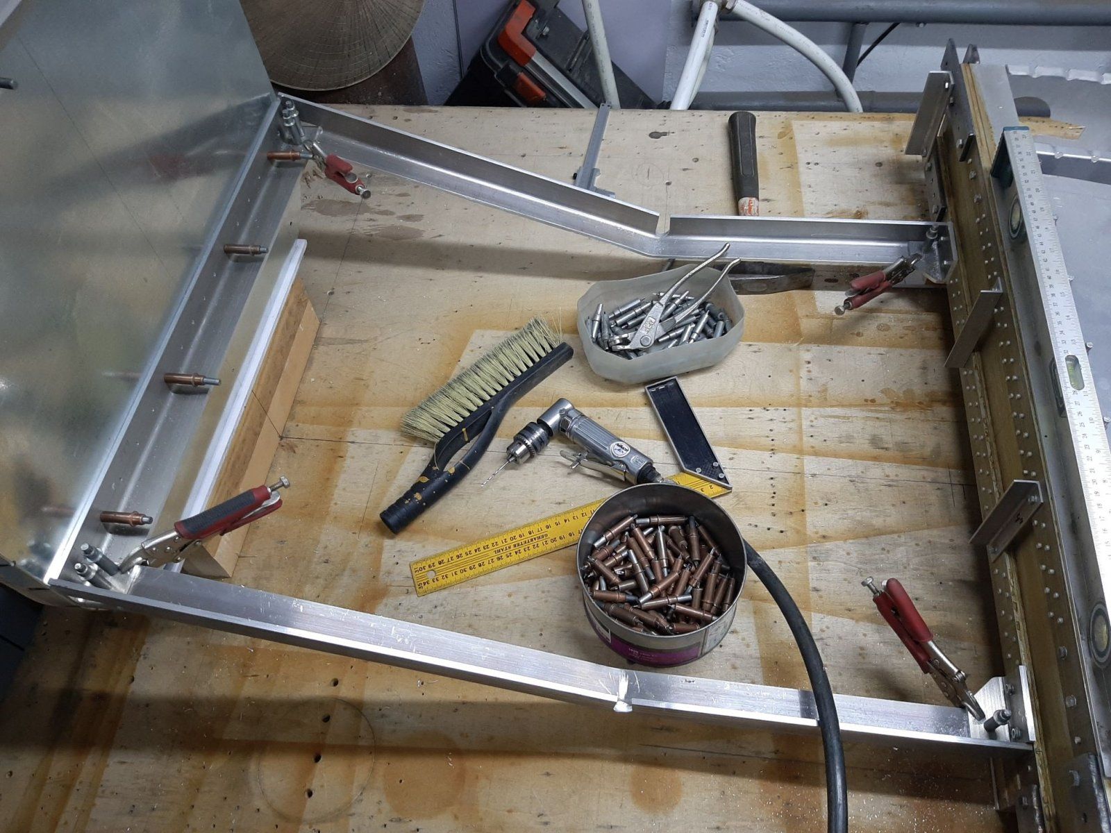

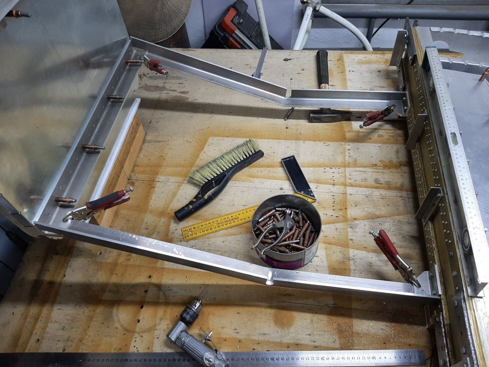

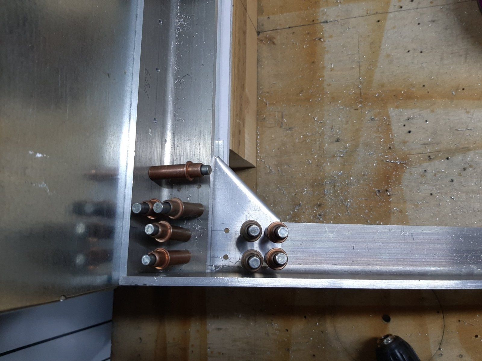

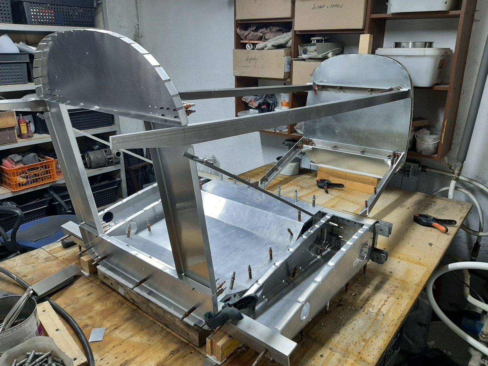

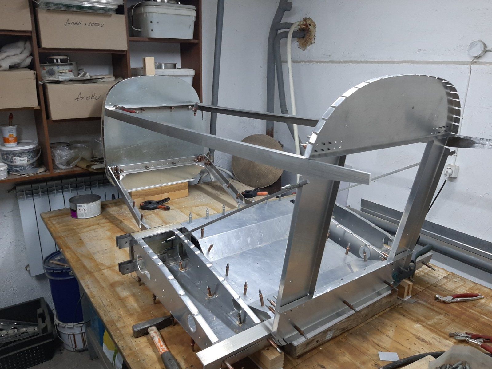

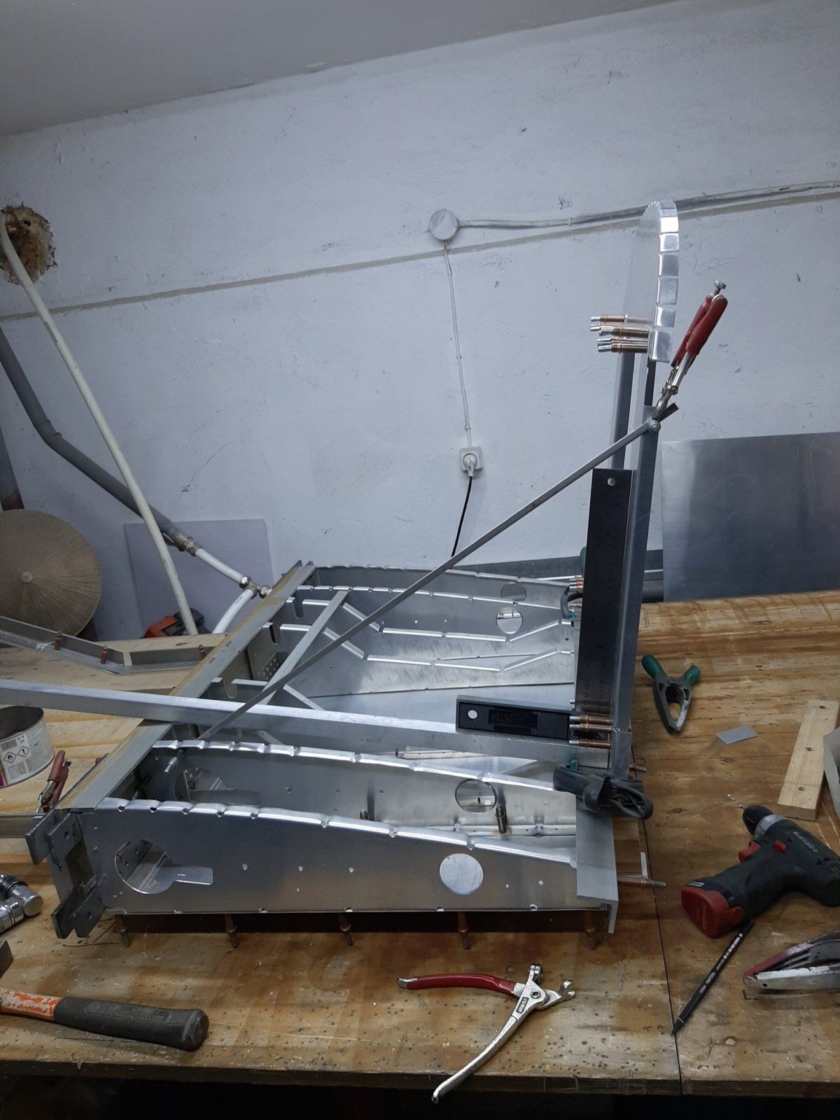

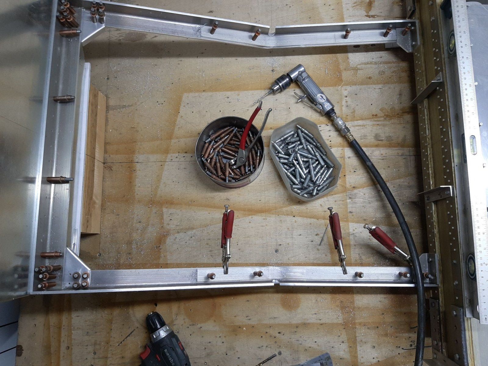

Установил их и закрепил на клеко

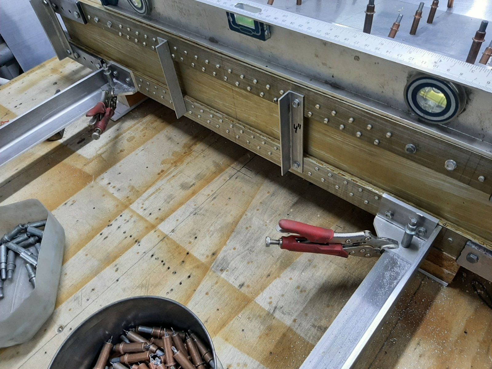

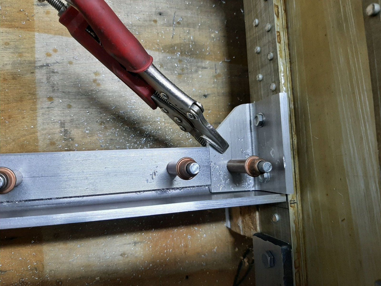

Уголки крепления лонжерона к центроплану мистер Тэтчер рекомендует сверлить вот в этот момент с помощью дремеля, длинного сверла и какой-то матери.. я их закрепил заранее и не пожалел

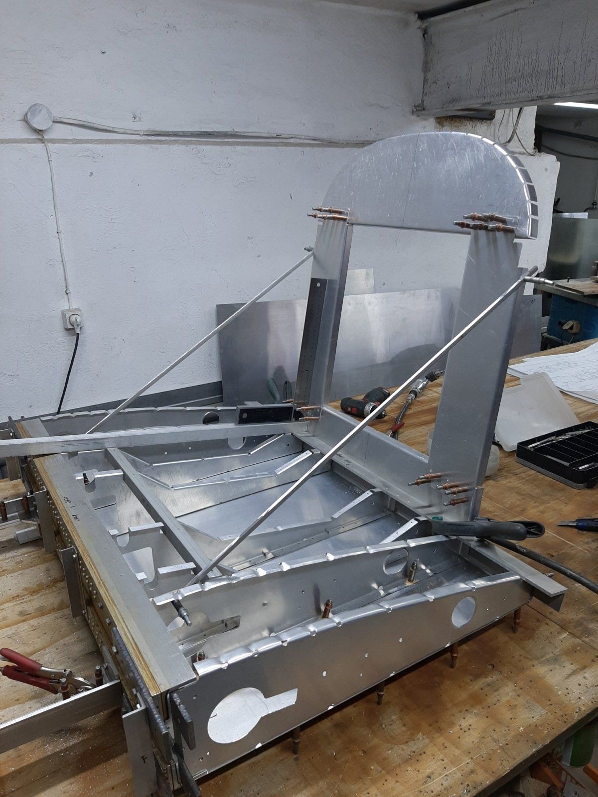

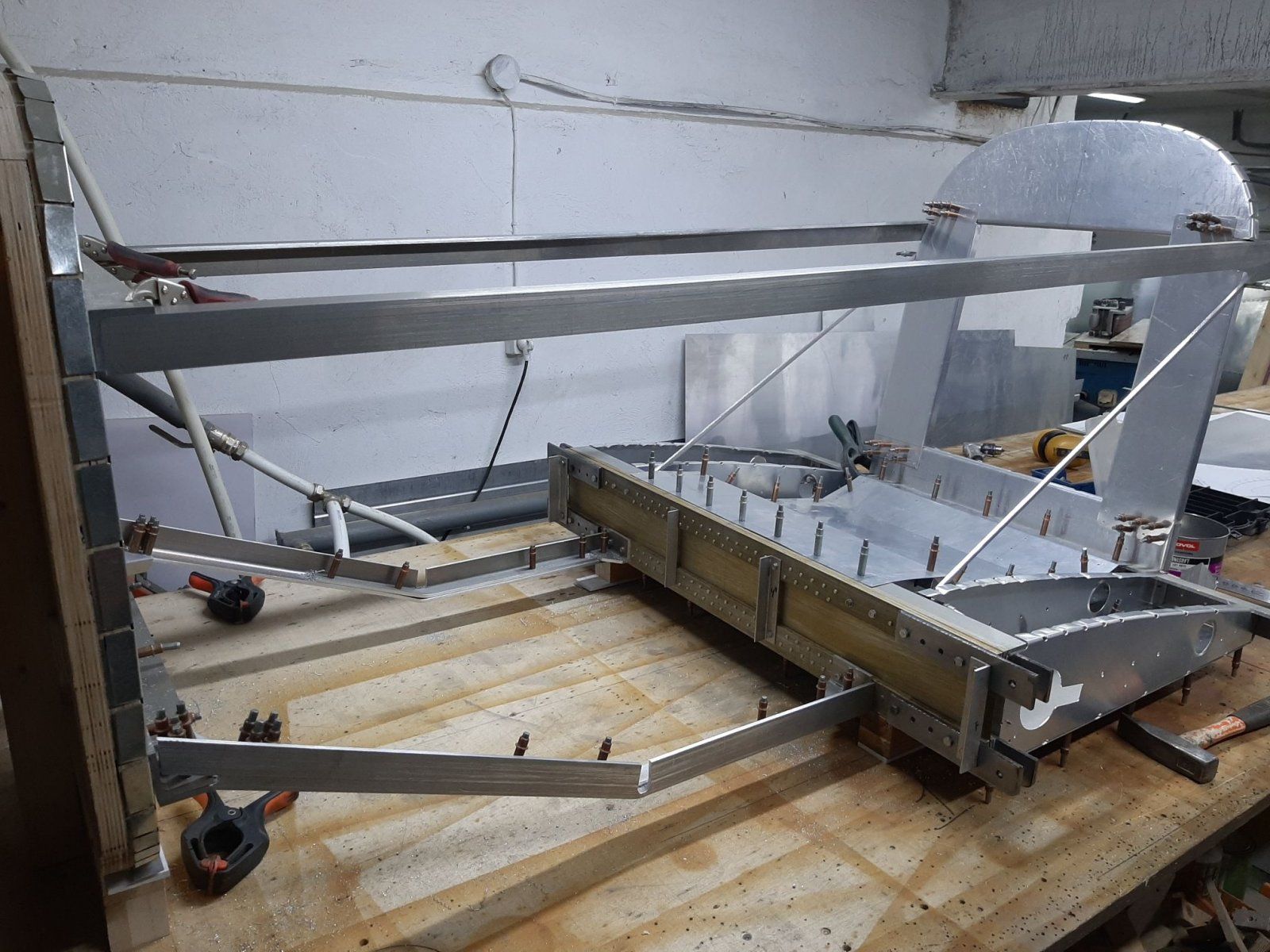

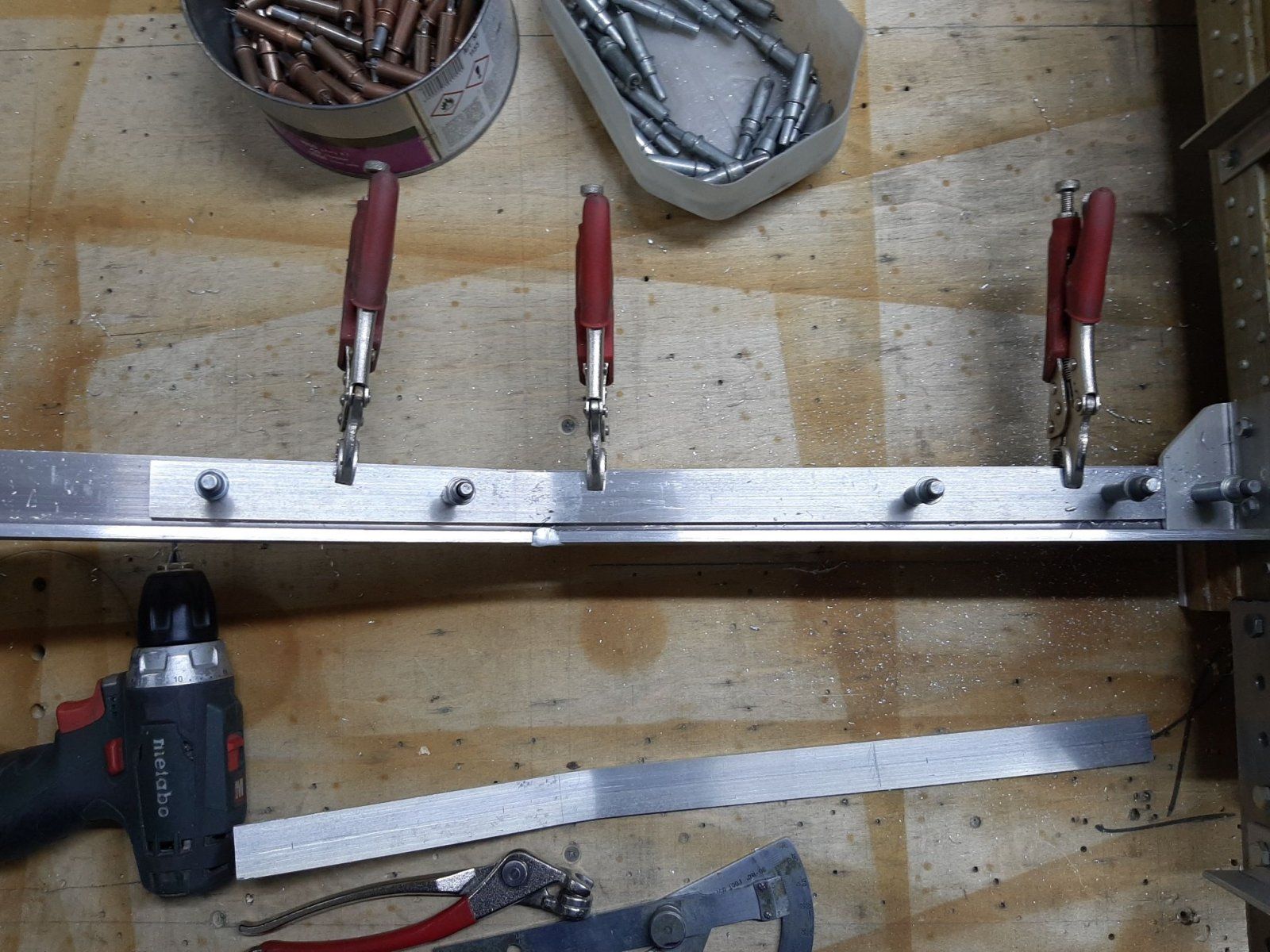

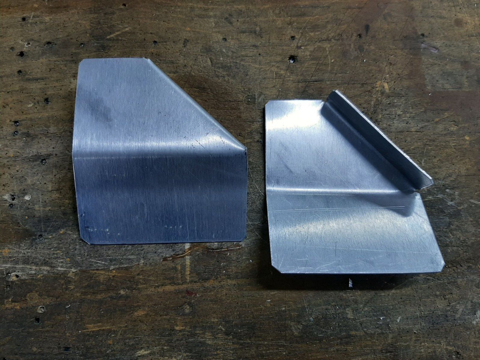

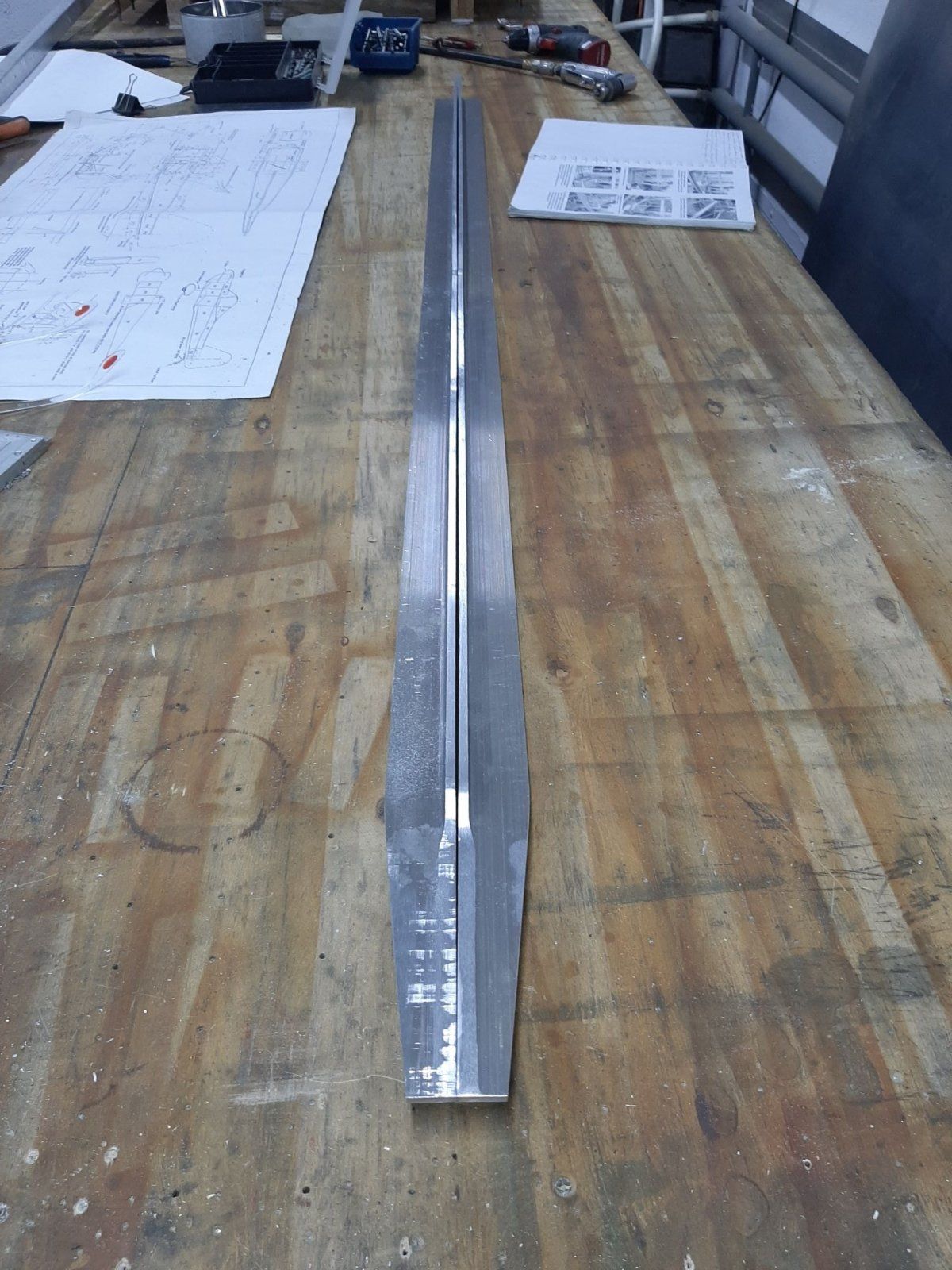

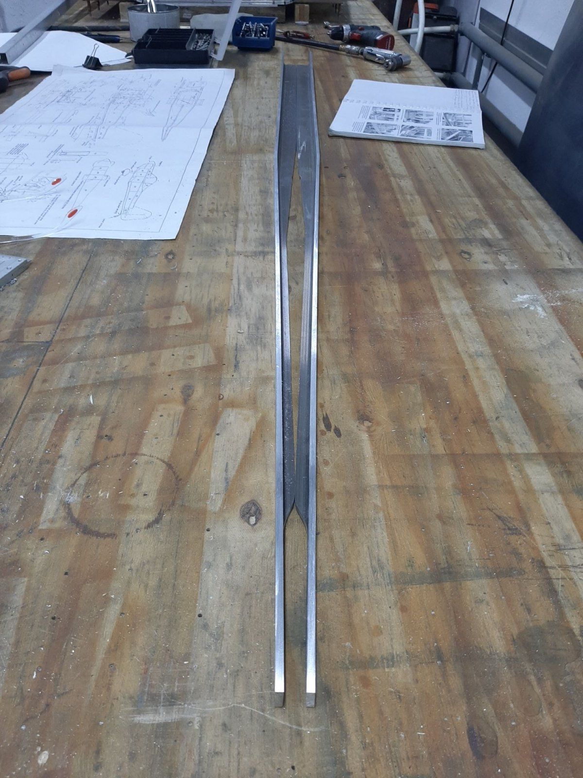

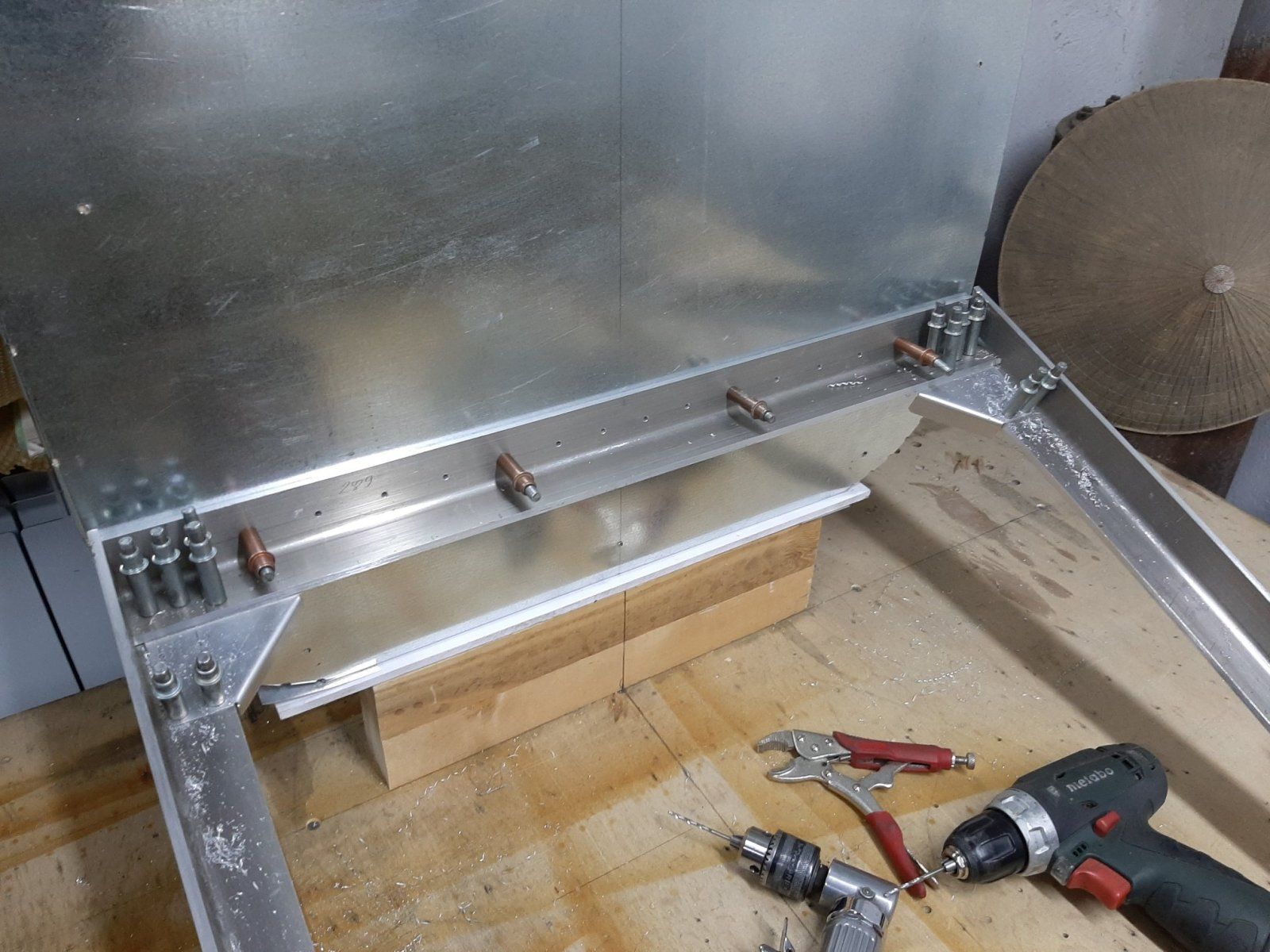

Установил усилительные элементы на лонжерон. Вместо клеко будут болты, но позже.
Нет желания что то дополнительно усилить, по сравнению с планами дедушки Тэтчера?

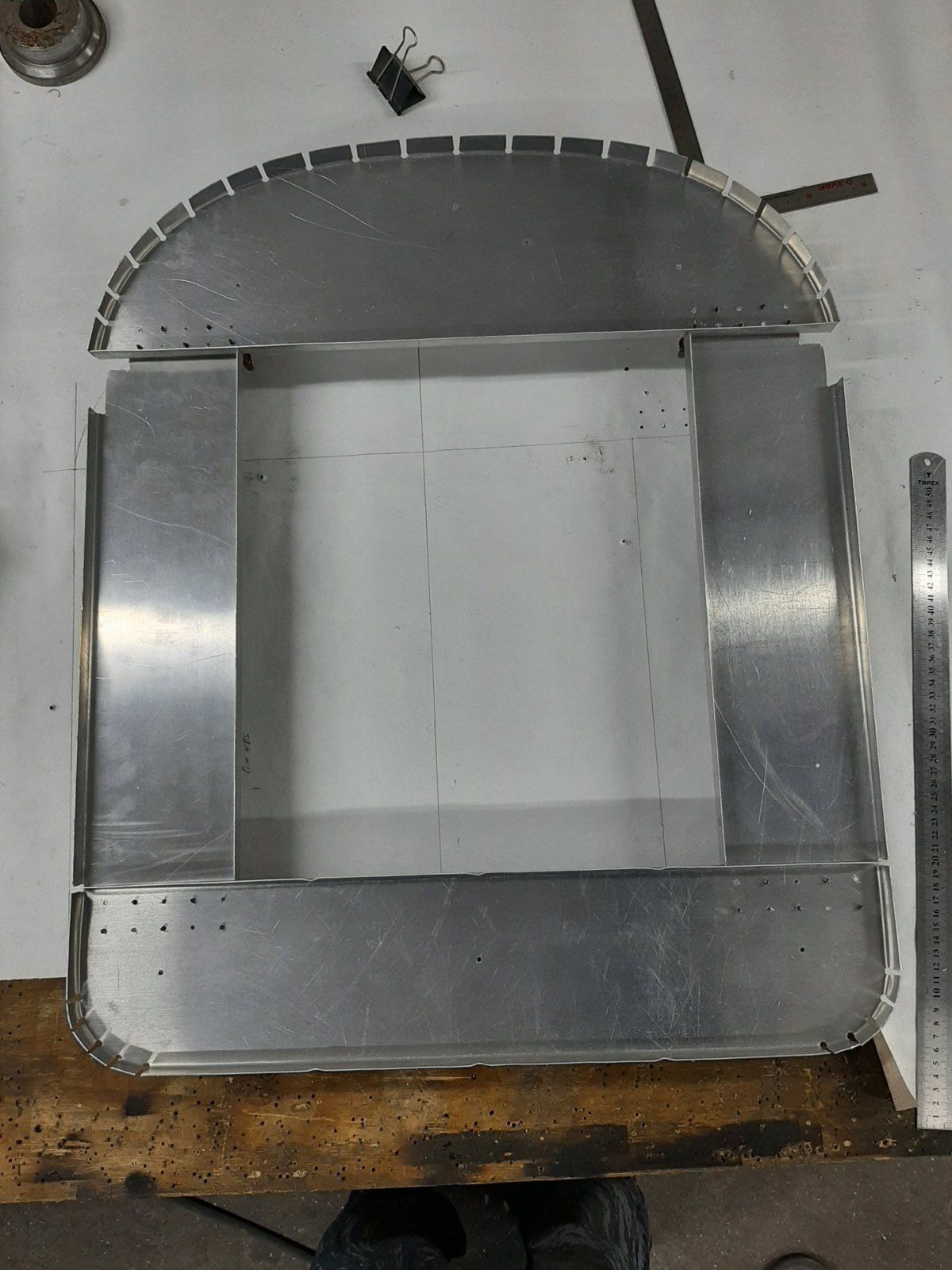

Из какого металла противопожарная перегородка? Какое сечение у лонжеронов фюзеляжа?

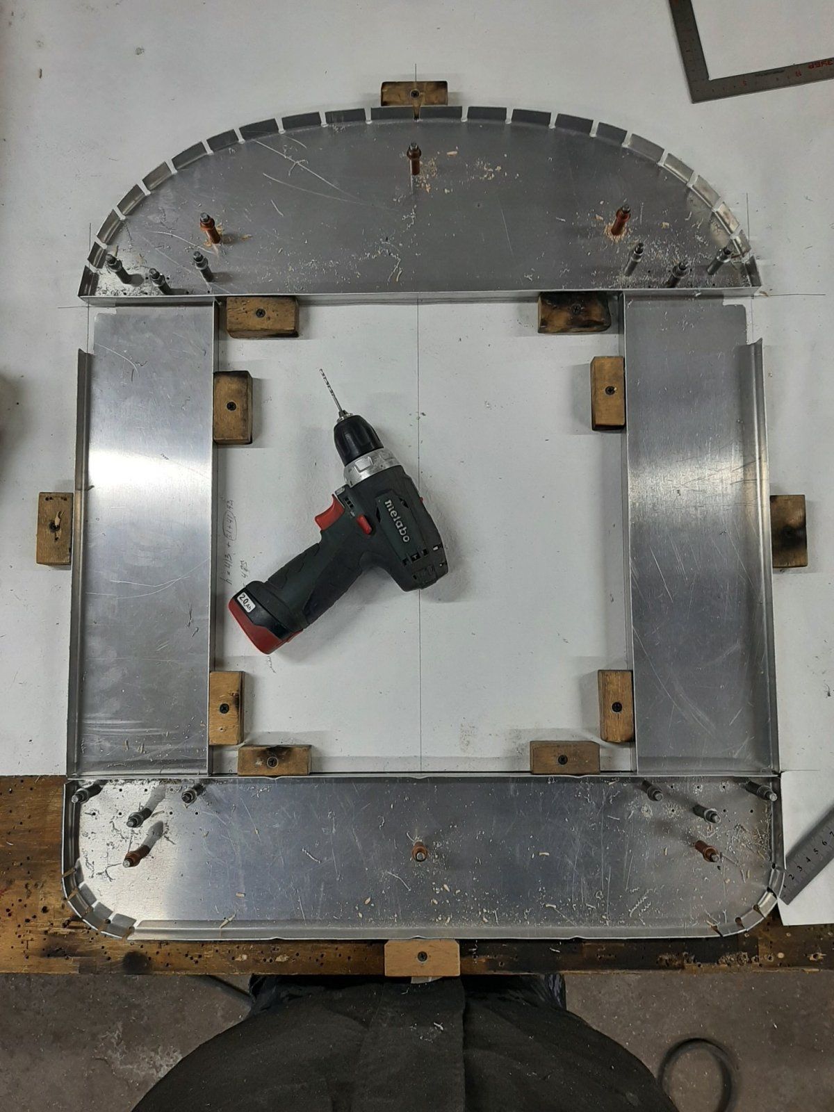

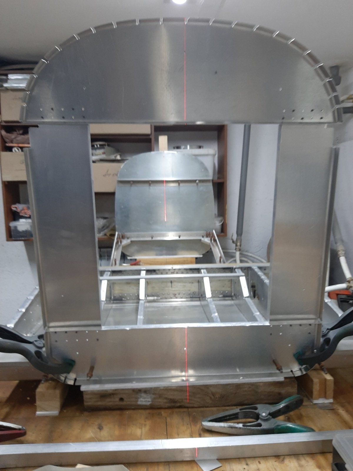

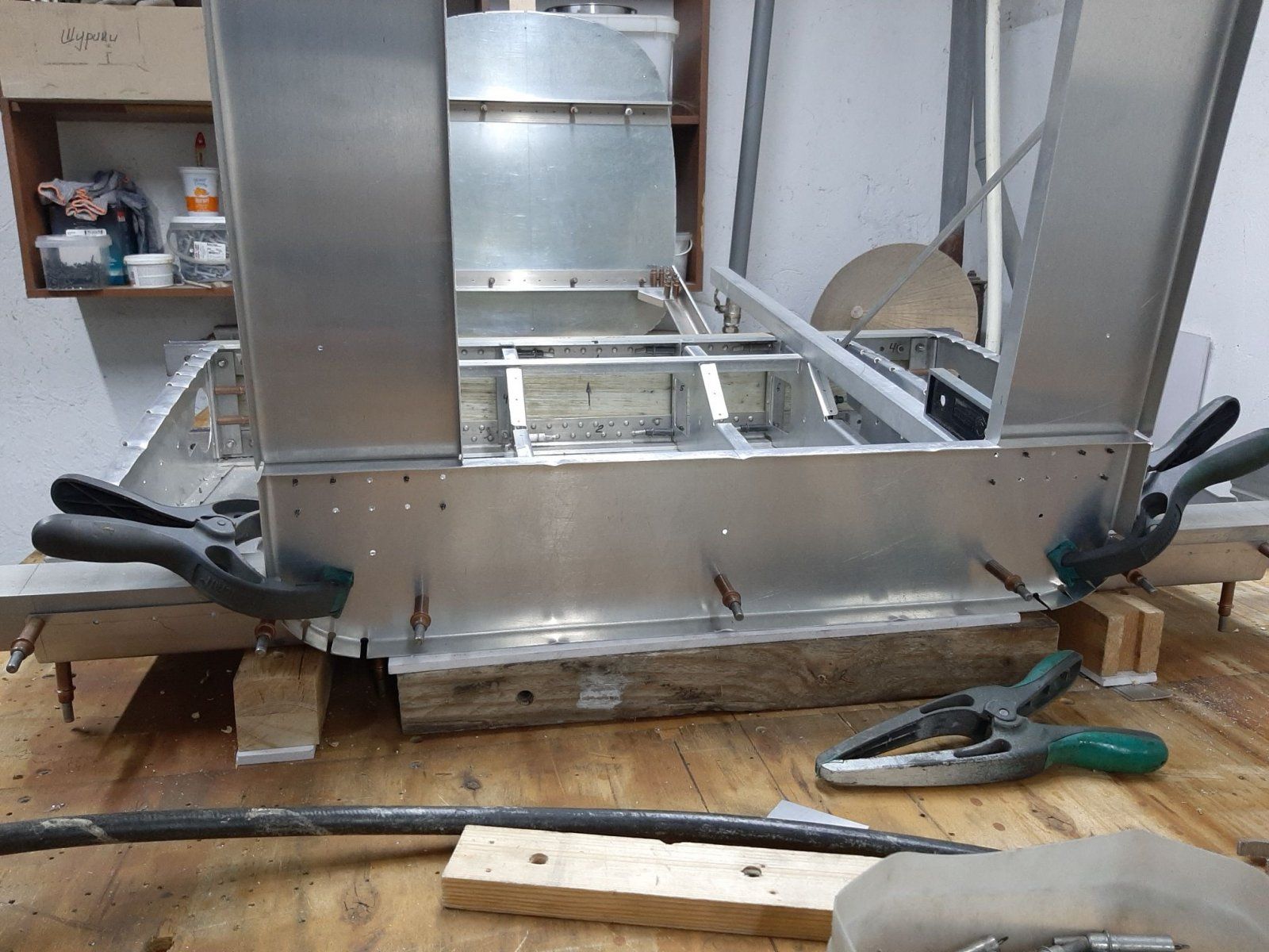

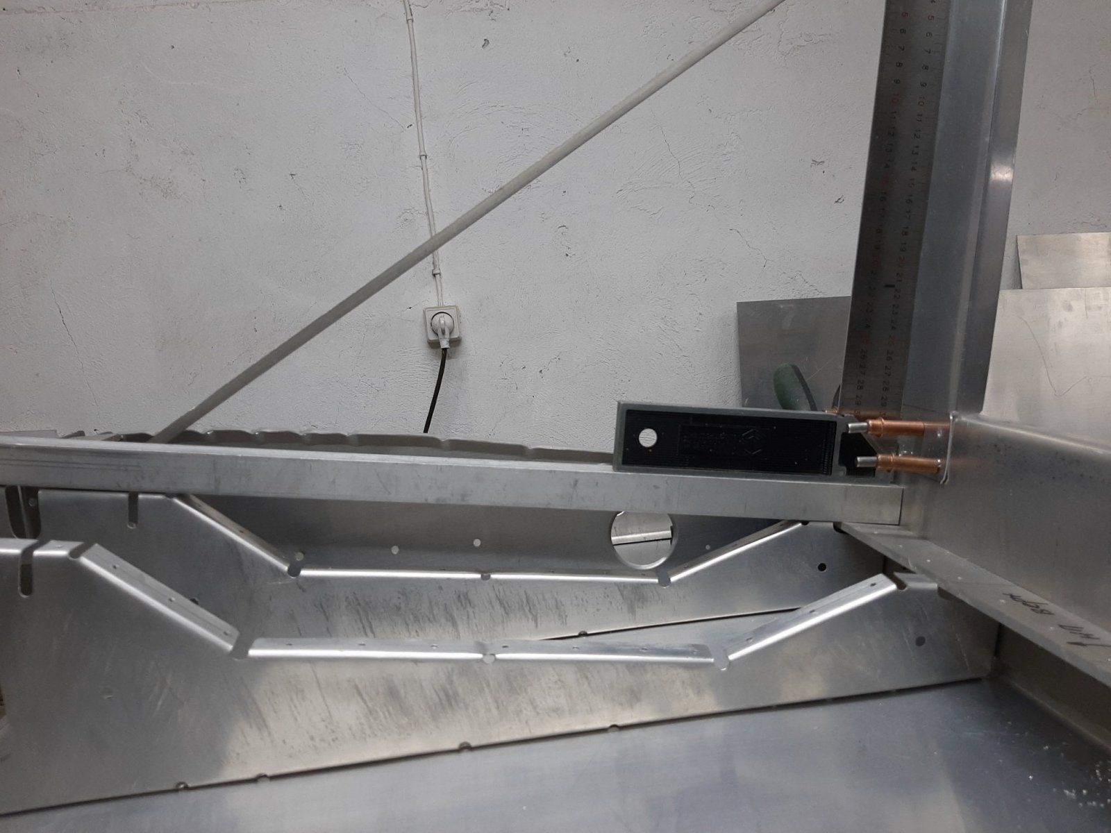

Ещё раз убедился в том что не стоит торопиться клепать. Чтобы закрепить его, снял сидушку и аккуратно просверлил изнутри по готовым отверстиям, как его ставить и сверлить если бы все заклёпано было даже и не знаю.
Сергей, умерьте скорость - записывать не успеваем... 😂😂
ПС: Я видел репорт по СХ4 от начала до взлётной инспекции за 600 часов, а здесь прилично быстрее...
