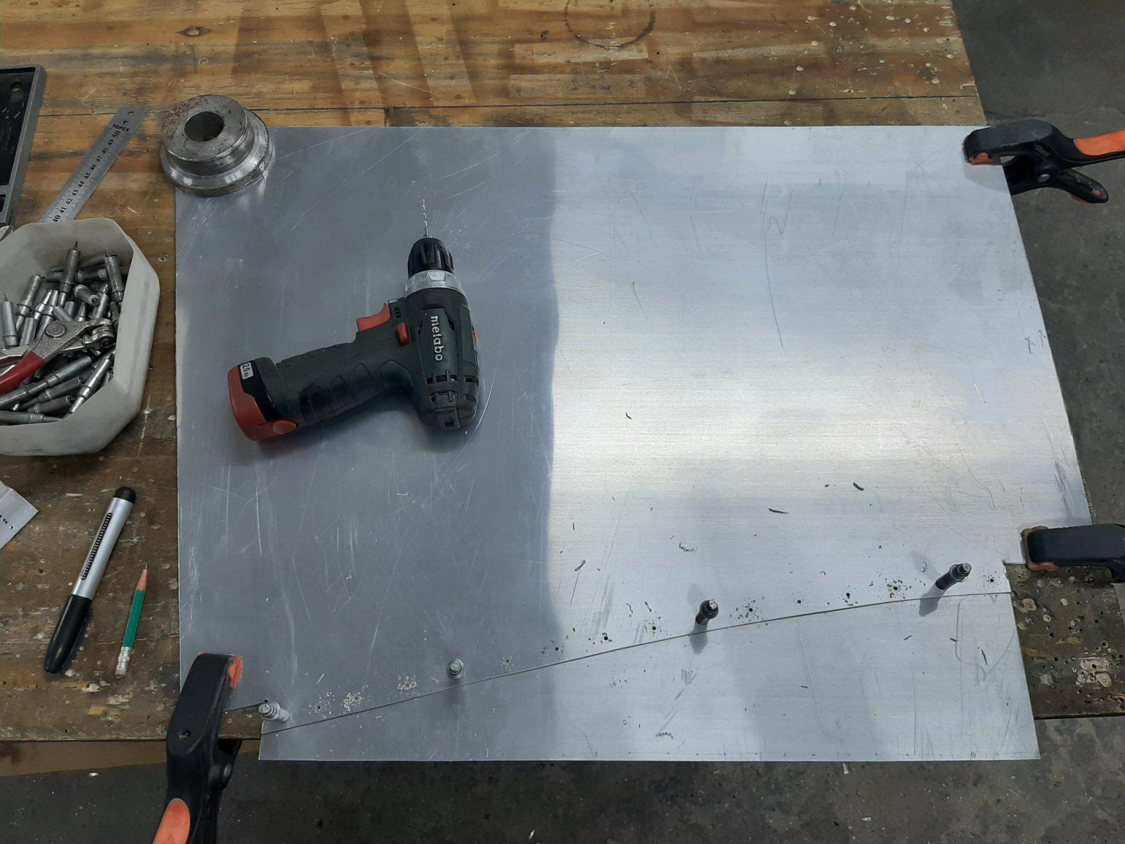

И засверлил

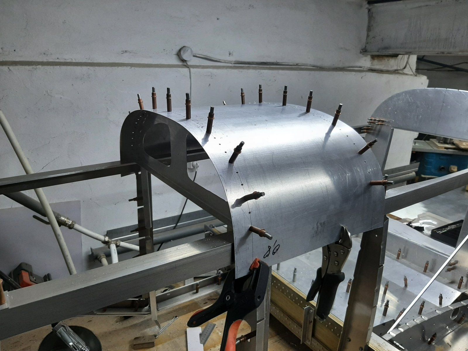

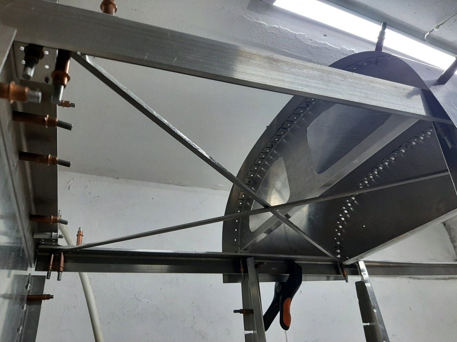

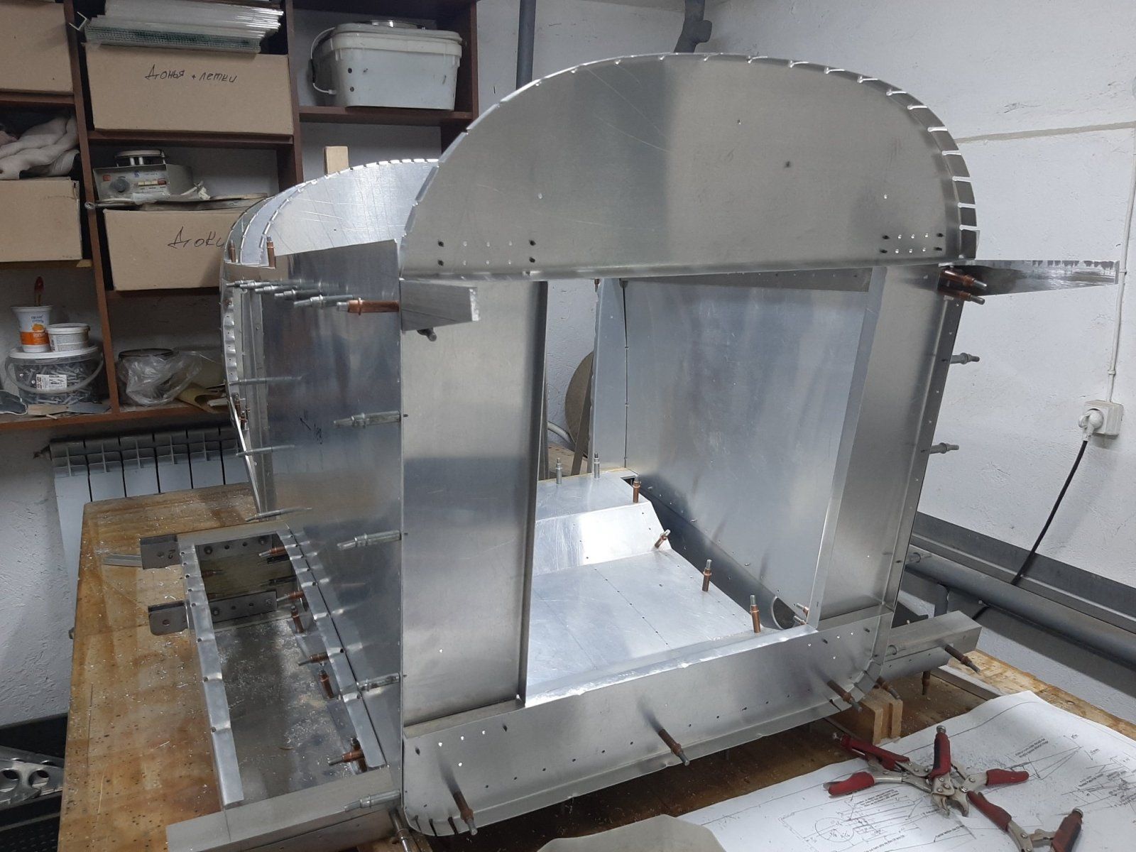

Во блин, все собирается буквально на весу по уровню, интересная технология.
Саша, спасибо! Порадовал 👍увидел себя в этом маленьком сером человечке 🤭![]()

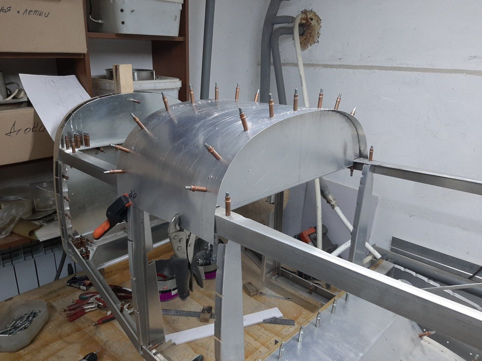

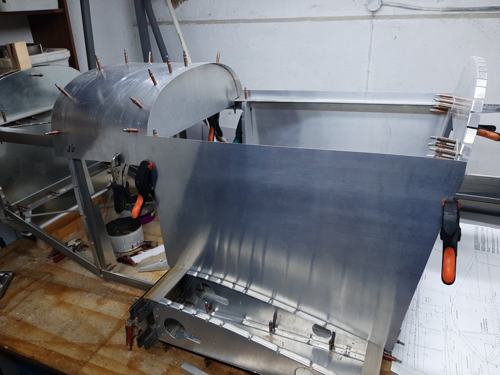

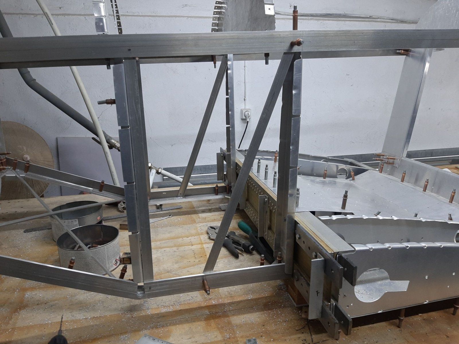

Виктор, я Вам скажу больше, все дюралевые самолёты собираются в принципе аналогично 😁 стапелем в данном случае служит жёсткий каркас вокруг которого пока и танцуем.. далее будет и стапель в Вашем понимании, а пока не обессудьте 🤷♂️Во блин, все собирается буквально на весу по уровню, интересная технология. При обшивке стенок интересно не возникнут ли деформации? Технология вроде простая, но я все же считал,что основные элементы собирают в некоем стапеле хотя бы из дерева, по выставленной оси................тут уж лазерный уровень должен в таком случае как то закреплен штатно на все время сборки.
Что касается цен, то это да, все дорожает чуть ли не раз в неделю.У нас на производстве сейчас тоже многое пошло вверх именно по дороговизне металла и ГСМ.К чему катимся не знаю.......

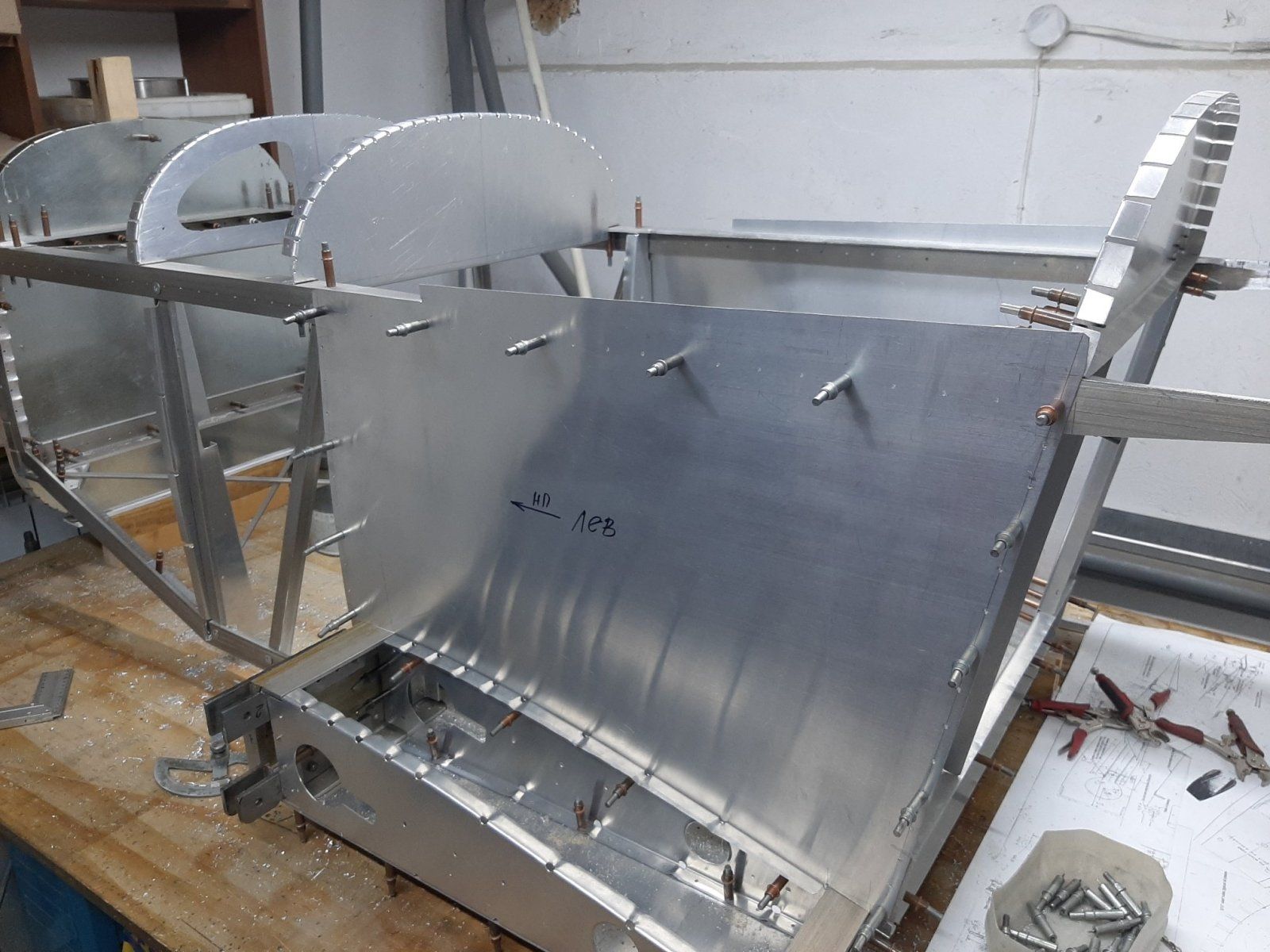

Сниму позже и засверлю, сейчас ещё не все понятно как будет.Приборку будете по месту сверлить?
