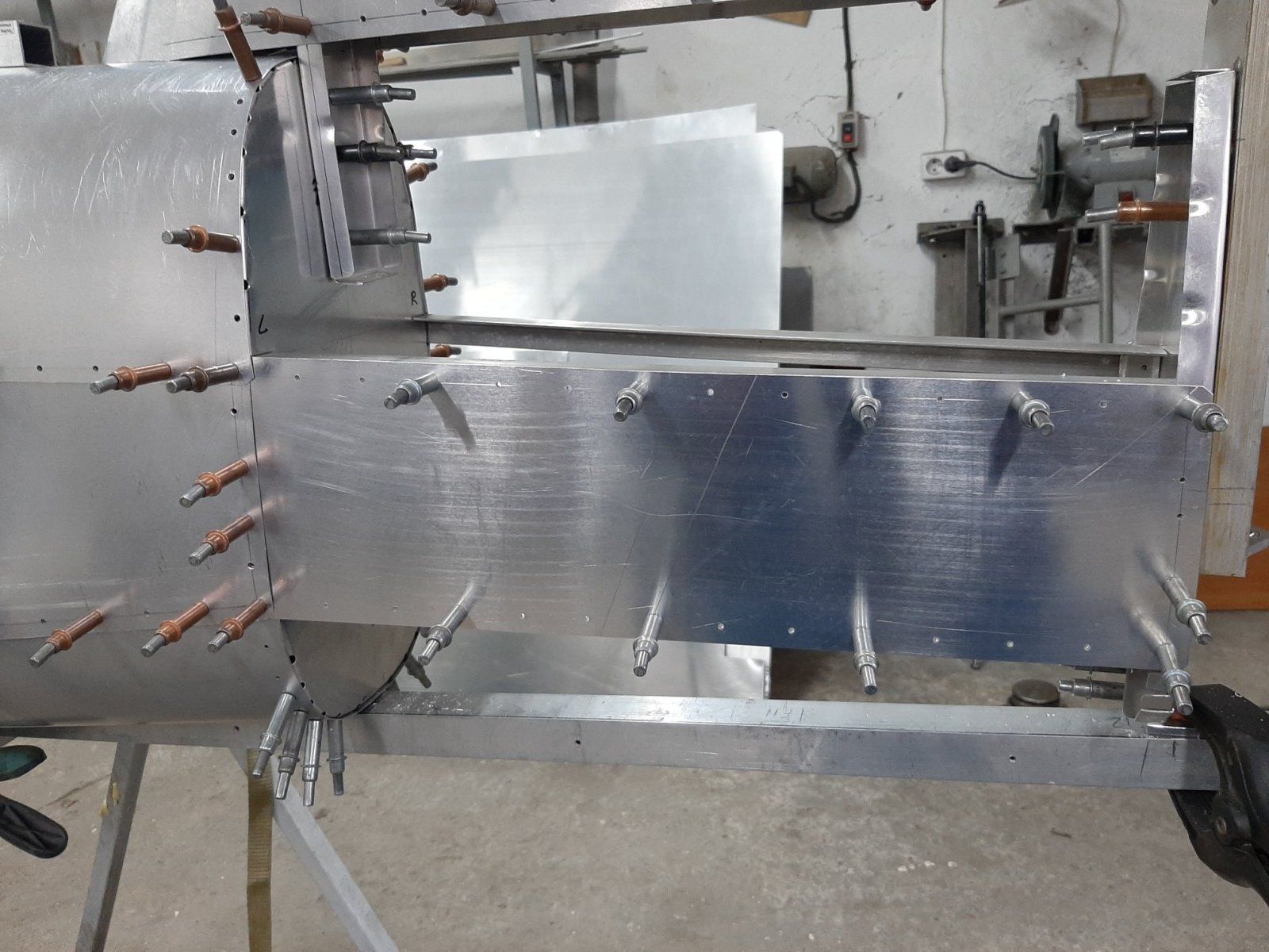

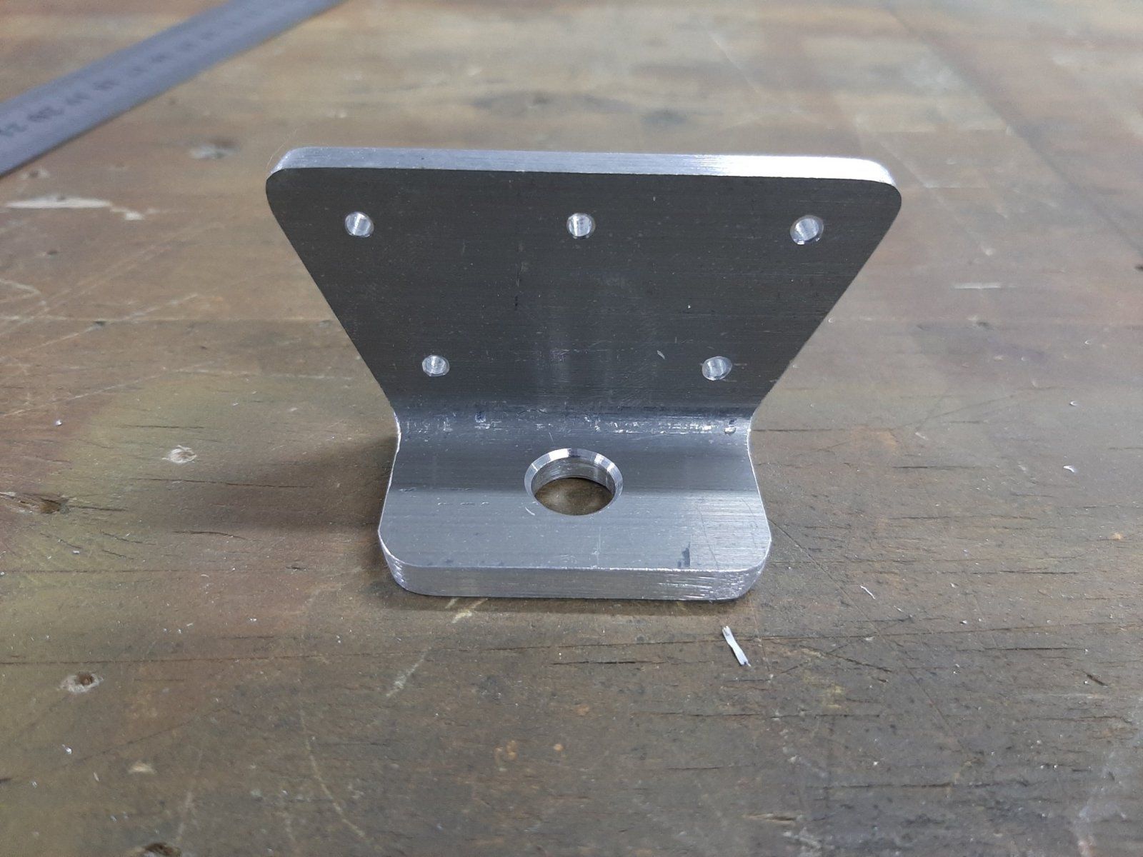

F12 был официально изменён, убран нижний уголок, добавлена 4130 пластина и т.п.
Я видел это изменение, но не впечатлился. Рессора должна работать после заделки, а они шарнир ставят потому что она у них работает между заделками. Попробую сделать посвоему, не получится изменю.
Там шарнир просто удаляет жёсткое соединение рессоры с кузовом. Подозреваю, идея - исключить жёсткий удар при первом касании.
