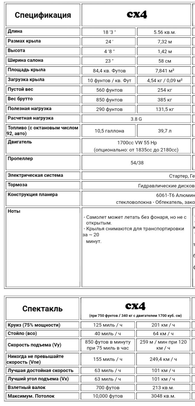

Вооот и тут встаёт вечный русский вопрос, что делать? Так как по сути я больше ремесленник чем творец, нужен был прототип и желательно с чертежами. После изучения вопроса, выбор, вполне очевидно, был остановлен на Thatcher CX-4. Мало того что он соответствует всем моим хотелкам, так ещё и красивый зараза! Официальный сайт: Thatcher CX4 & CX5 Home
Сергей, Омск
Не бойся идти медленно, бойся стоять на месте.
Омск
А какие заявленные характеристики выдающиеся! Нет, я конечно к тому что пишут всегда стараюсь относиться с определённой долей скепсиса, но летающая лаборатория в виде "Мухи" даёт основания надеяться что дедушка Тэтчер может быть и прав.. даже если полученные характеристики будут процентов на десять ниже, меня это вполне устроит.
