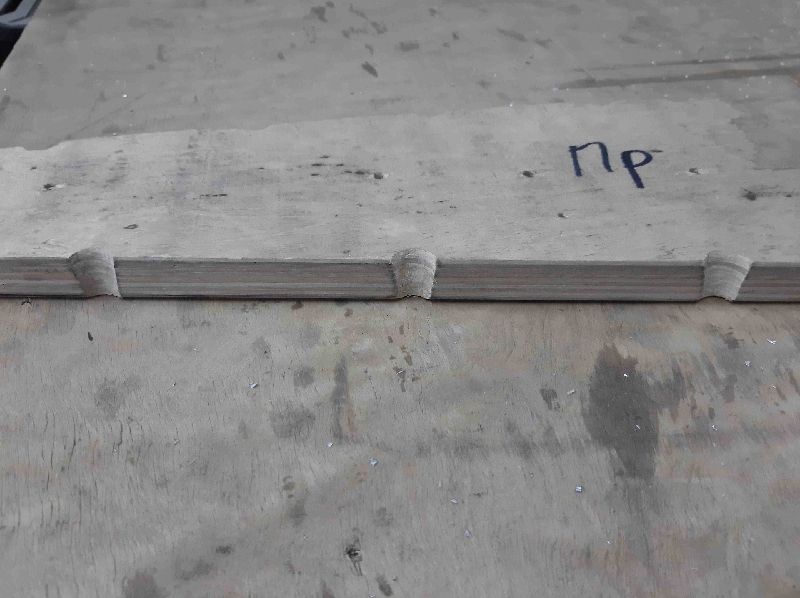

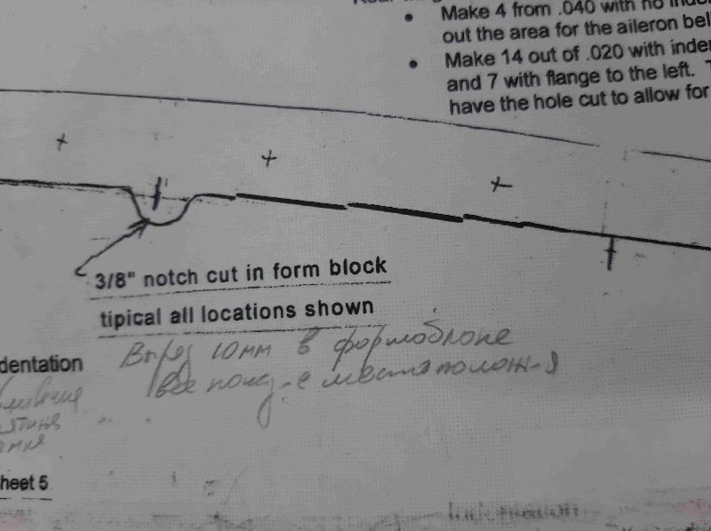

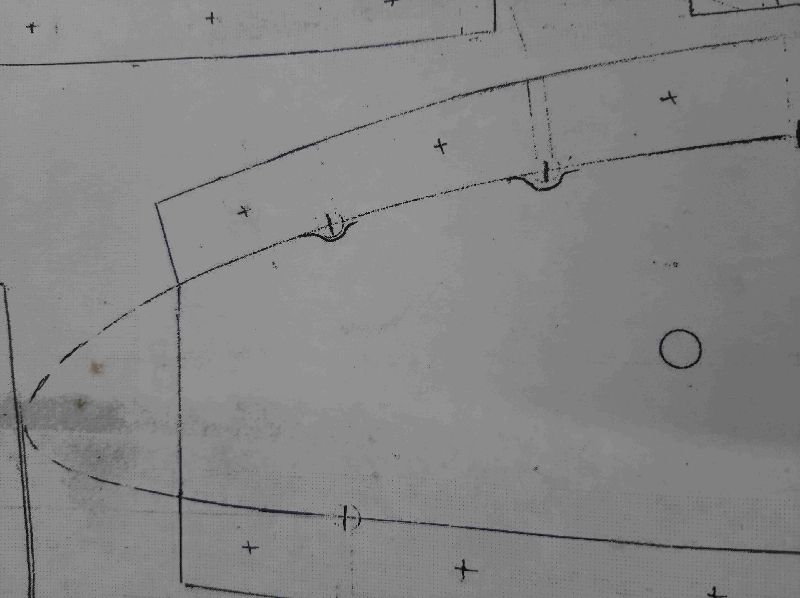

По существу возникшего спора. Самые первые формы мы делали именно так как показал, Юрий, но быстро от этого отказались. Конечно конус есть. Но он делается подругому и на то есть причины. Первое, даже отверстие 6 мм не даёт плавного загиба кромки и провоцирует концентраторы, второе это просто технологично, вся блокформа делается одной цилиндрической фрезой за раз и слегка доводится рашпилем. Ну и третья так делается по чертежу. На первом фото моя форма, на последующих фото чертежа тэтчера.

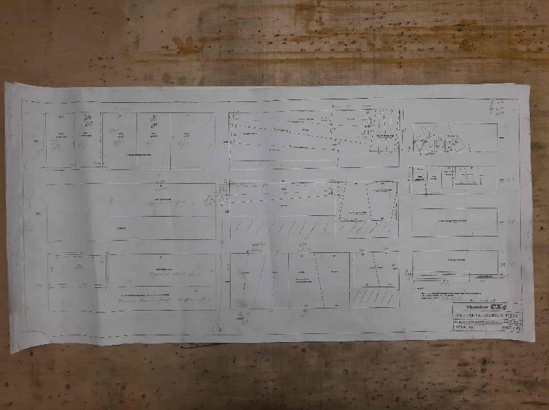

В чертежах идёт полная спецификация всех потребных материалов, вплоть до указания номеров для заказа на спрусе. Плюс раскладка деталей по листам дюраля, очень удобно кстати. Я на пару дней в отъезде, на память один лист 1мм, один лист 0.8 мм, то-ли десять то-ли одиннадцать листов 0.5 мм ну и плюс уголок разный...

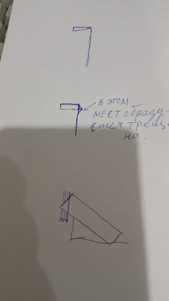

Сергей не спора ради а истины для. Постараюсь всё же довести до полного понимания ошибки. Пробивая стяжку на ребре сгиба вы как раз и создаёте напряжение. Если мягкий метал он конечно подчинится и про мнётся. Но это бессмысленно. В этом месте линия не сколько не напряжена и её укорачивать не нужно. Просаживая метал вы спрессовываете место сгиба до радиуса меньше допустимого толщиной металла. И в этом месте может возникнуть трещина. Посмотрите на картинку вверху, я считаю правильный прогиб Но укорачивает только крайнюю линию изгиба. Оставляя не тронутым сам изгиб. Вторая картинка. Изгиб поперёк обеих линий По кромке он нормально укорачивает кромку но по сгибу как бы старается стянуть линию. Металлу не куда деваться и он даёт выпучивание. Мало того при ударе просадкой в этом изгибе метал сжимается создавая острый угол. Благо если вы самопроизвольно будете стараться чтобы там не провалить кромку и при этом заглубление будет не
большим, то это вас спасает. Ваше дело принимать или не принимать мои доводы. Да и ещё нарезка на конус не сколько не усложняет процесс. Достаточно подложить брусочек под шаблон и той же фрезой нарезать заглубление.
Да 6мм это просто мало. Сравните длину лини кромки и линии сгиба посчитайте разницу. на сколько её нужно укоротить. Замеряйте на сколько укорачивает линию прогиб. Внесите поправку на вытяжку металла в месте прогиба. И вы узнаете сколько прогибов нужно разместить. Фактически их будет чуть больше так как при проминании металл всё же вытягивается. А главное ребята мне хочется чтобы мы наконец то вспомнили кто мы, обрели чувство собственного достоинства. Мы по прежнему преклоняемся перед забугорными авторитетами. Ну неужели мы сами не в состоянии разобраться в таких простых вещах.

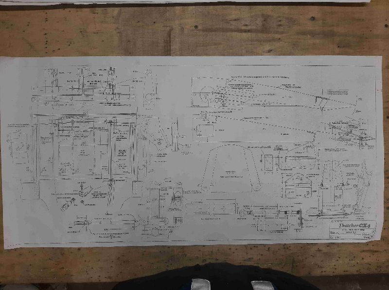

Тут ребята в личку просят посмотреть как выглядят чертежи, чтобы всем не рассылать выложу здесь, думаю авторские права не нарушу, так как большинство элементов без размеров.. просто для ознакомления.

Сергей неужели за эти рисунки берут 100S ? По ним строить сможет только достаточно опытный человек, видел я их называется догадайся мол сама и в дюймах.Вы смелый человек.
