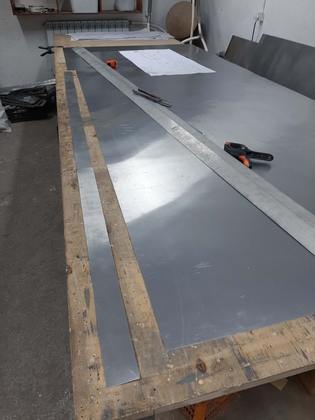

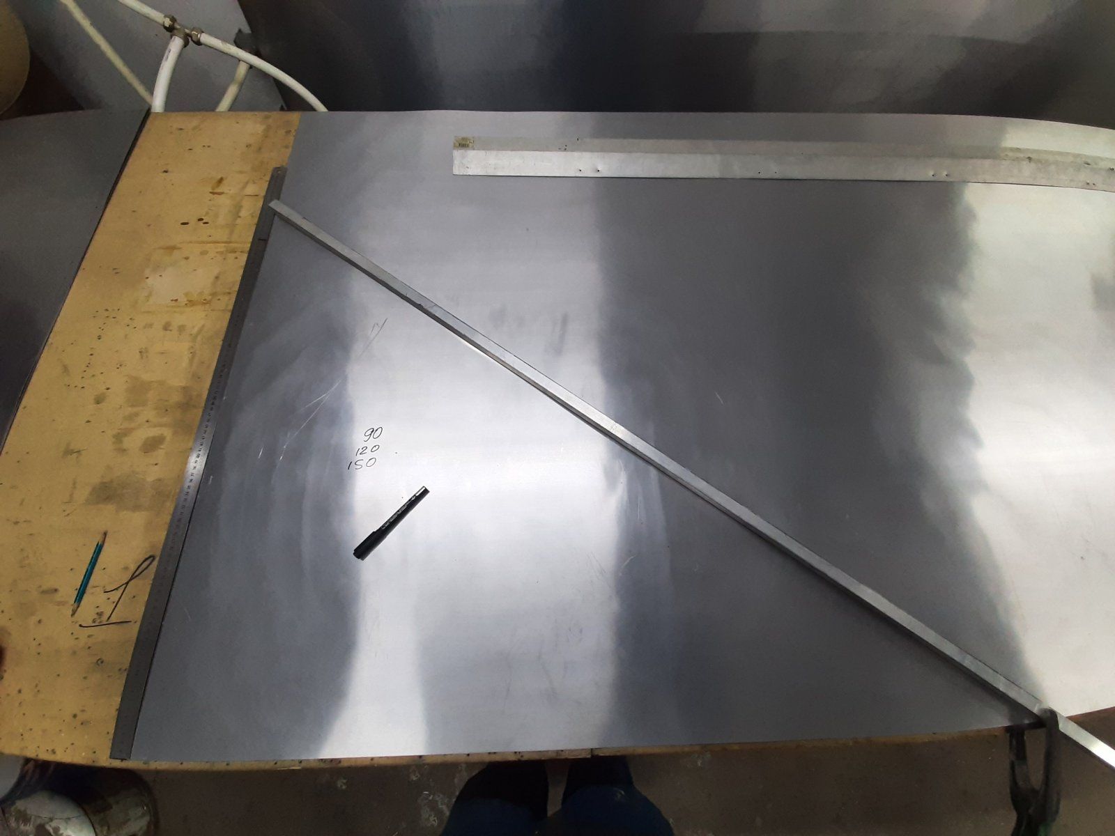

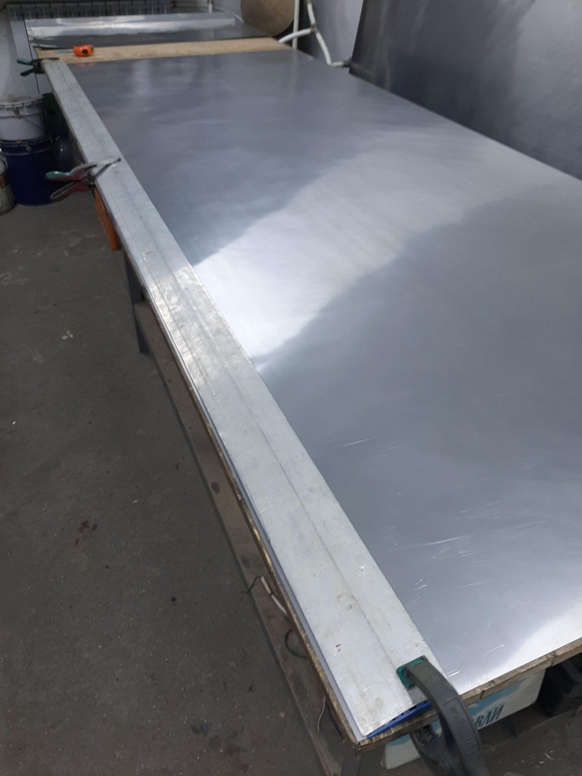

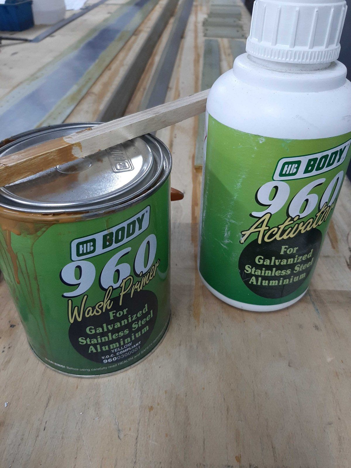

В процессе буду делиться маленькими хитростями, может кому и пригодится из начинающих. Никого ничему не учу, просто показываю как я делаю, а правильно или нет вам решать.
Вот первая. Лист дюраля оказывается совсем не ровный. Чтобы его начать использовать нужно сначала обрезать длинный край, а потом используя египетский треугольник выровнять короткий, и от этих рабочих кромок вести ВСЮ разметку.

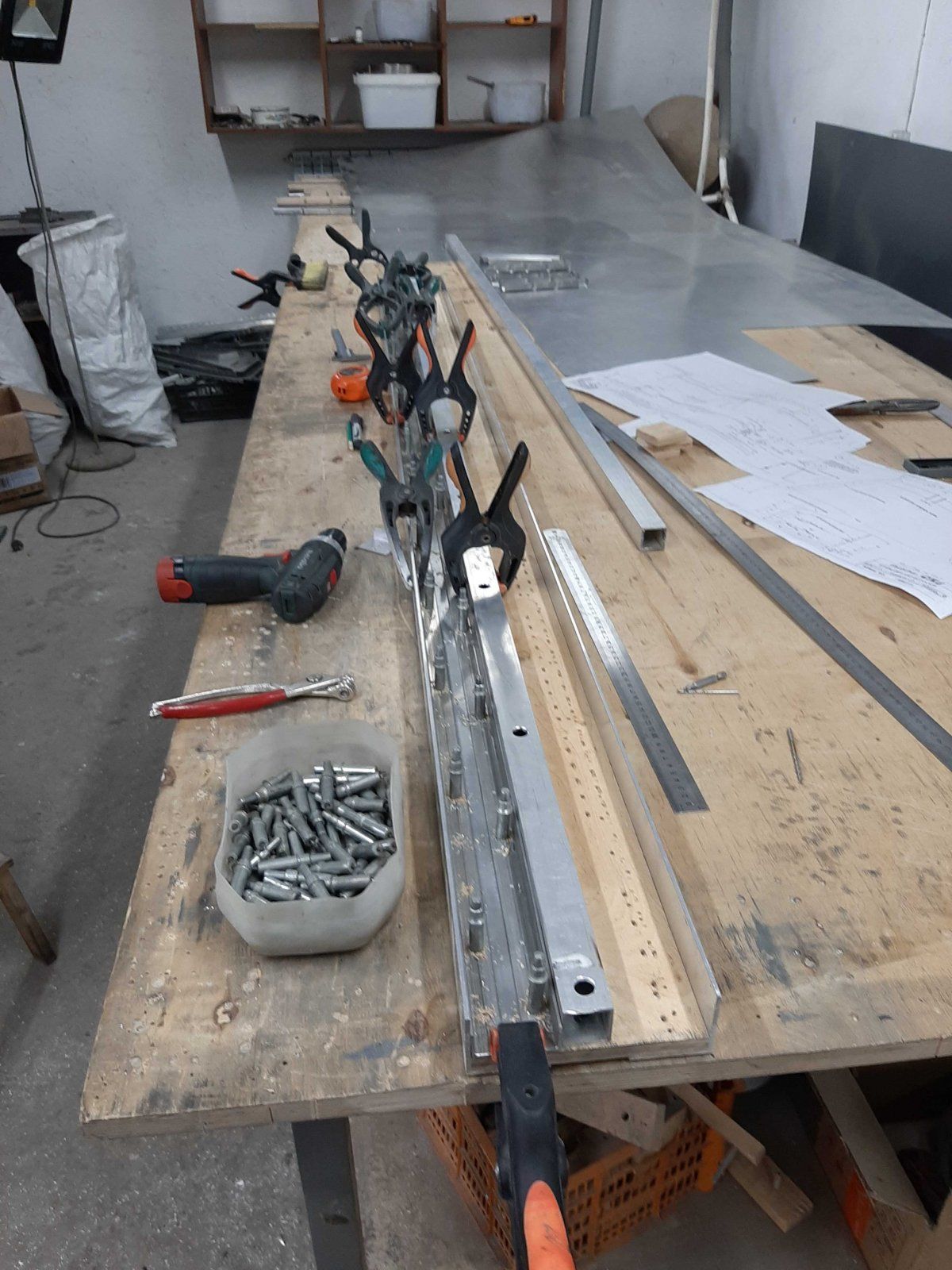

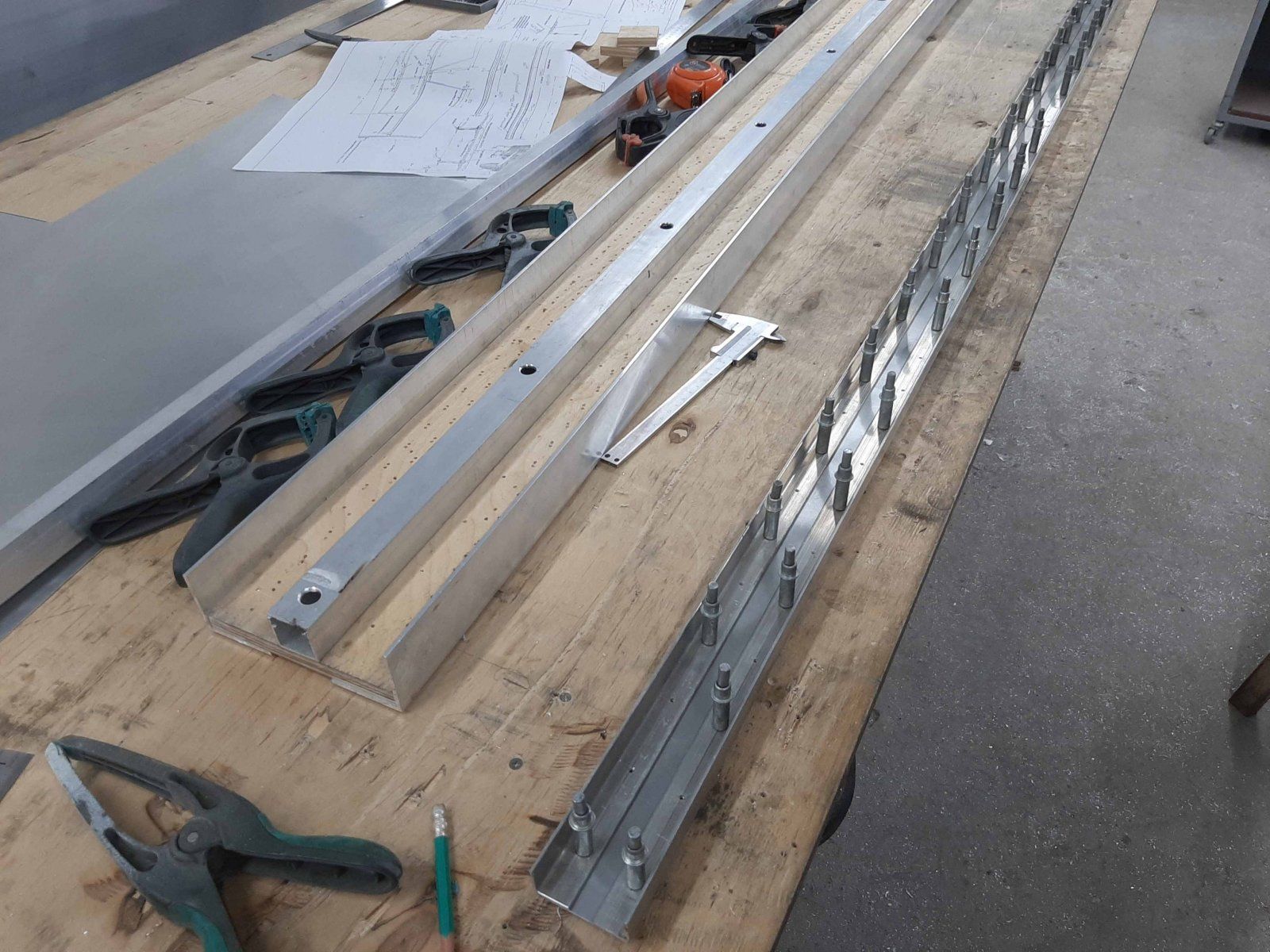

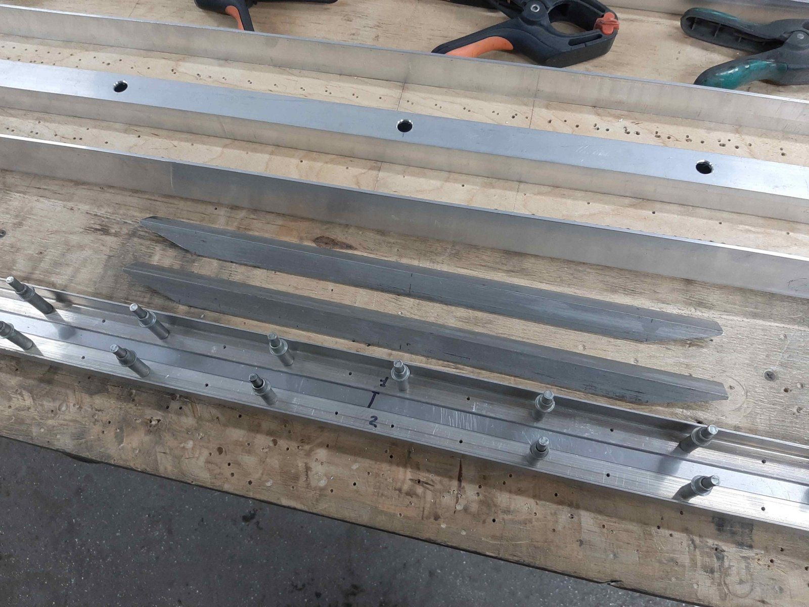

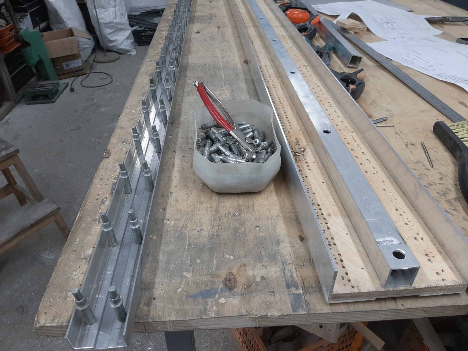

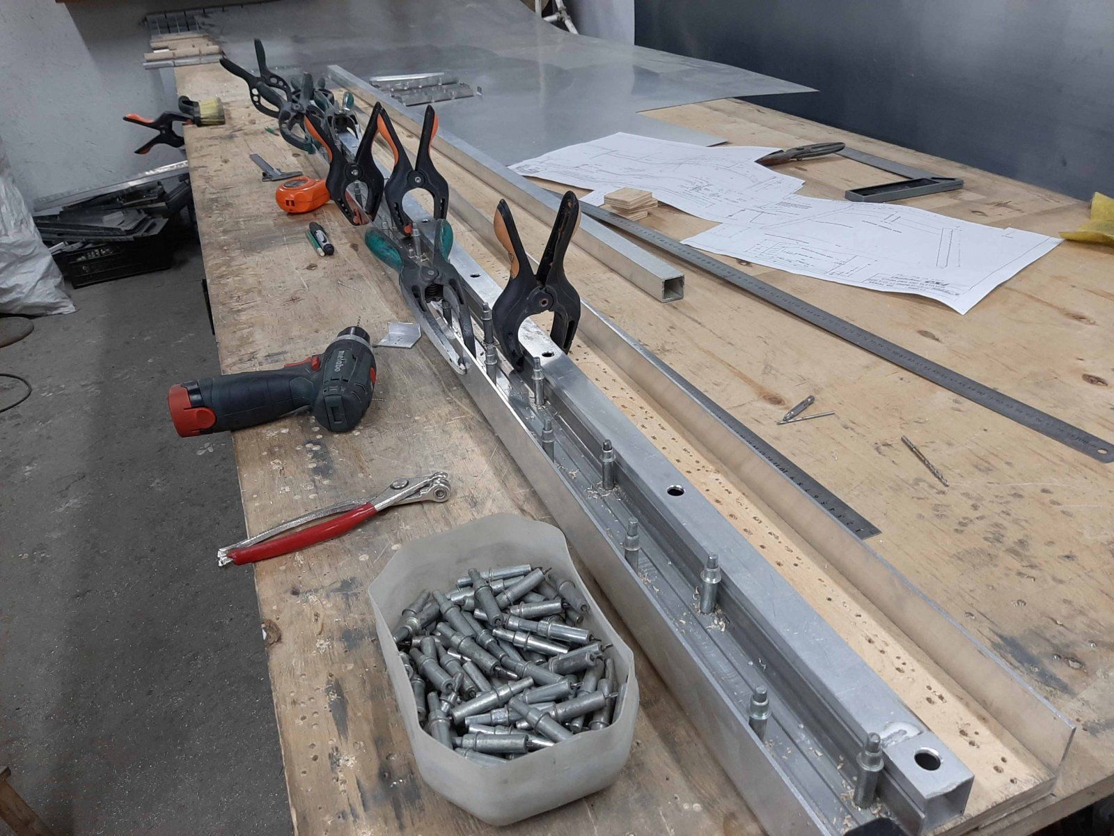

Начал как водится со стабилизатора. Отрезал стенку лонжерона

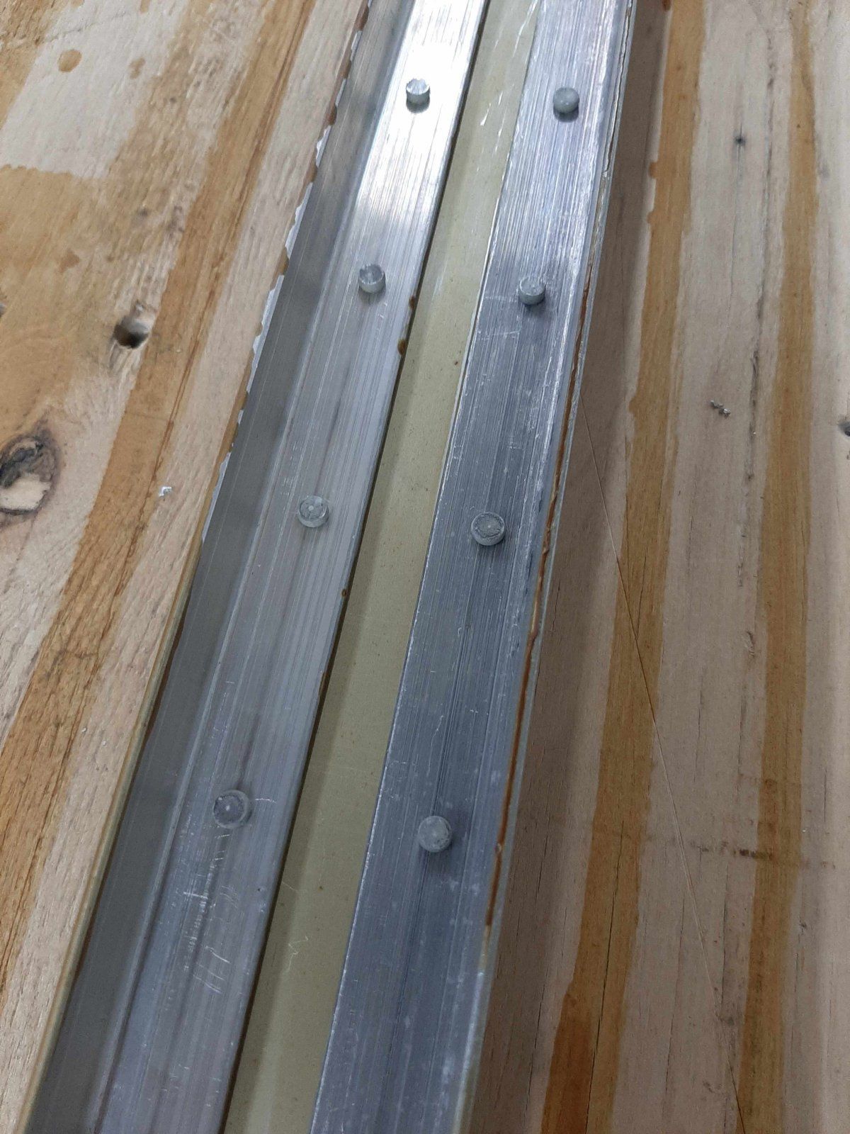

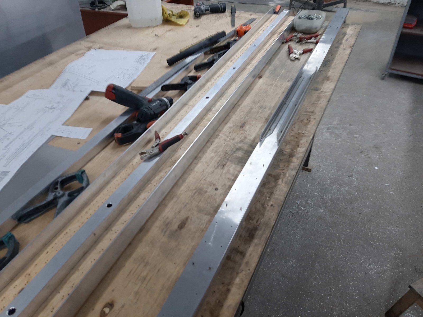

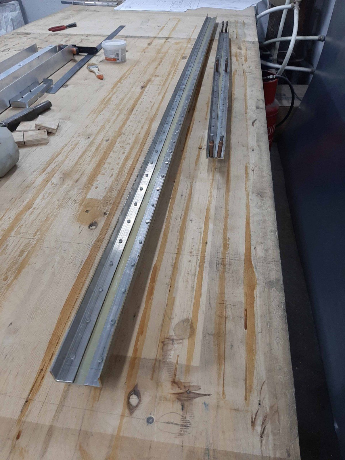

Аналогичным образом собрал передний лонжерон стабилизатора и проклепал все полнотелой заклепкой предварительно прогрунтовав места стыков

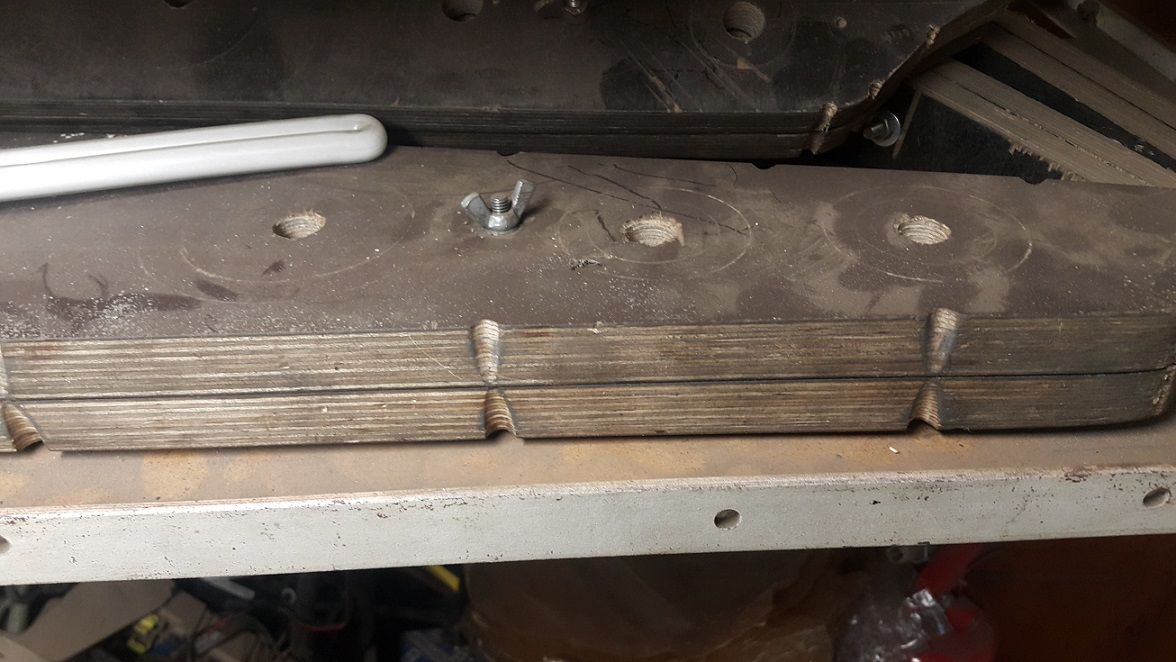

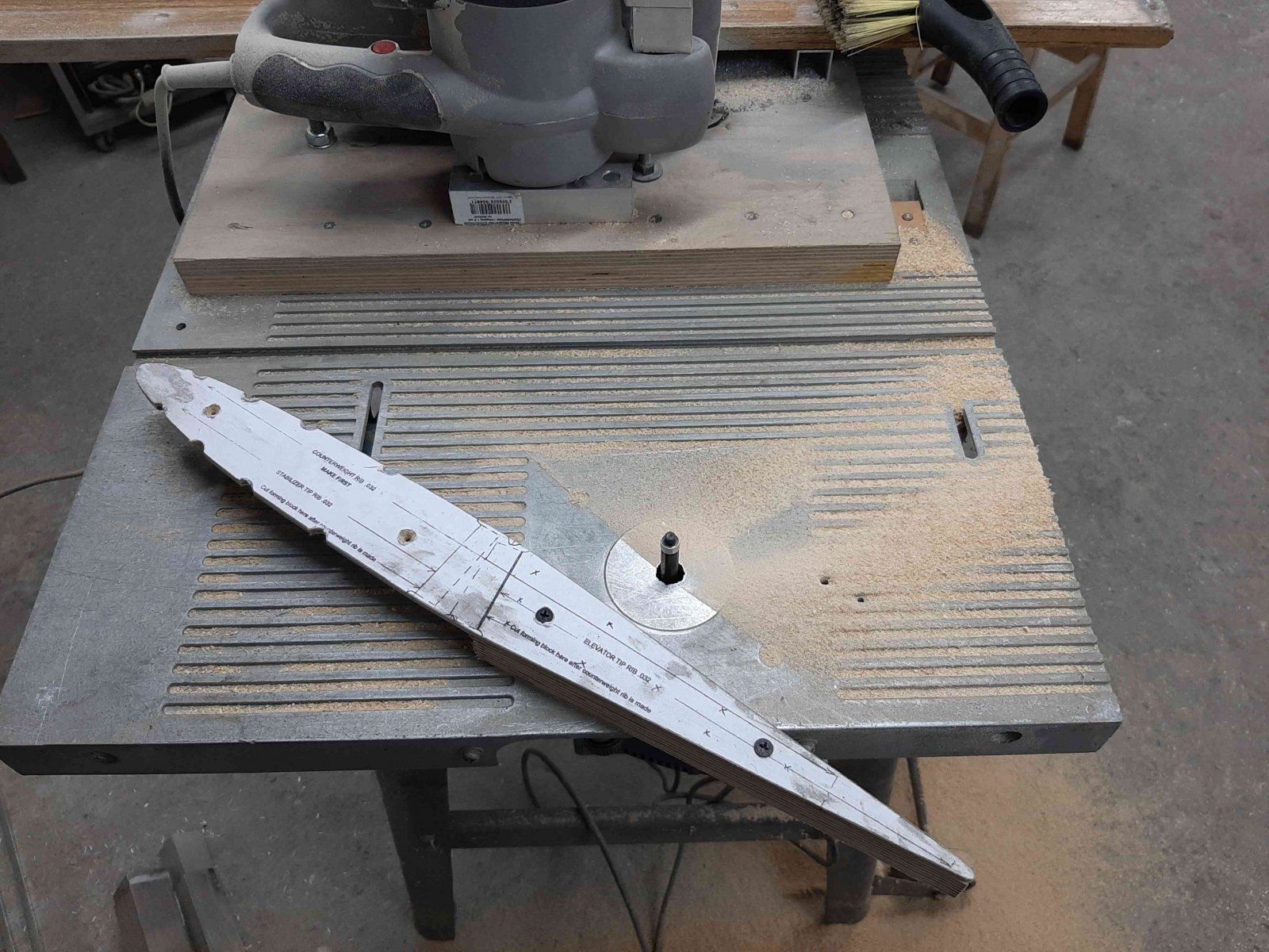

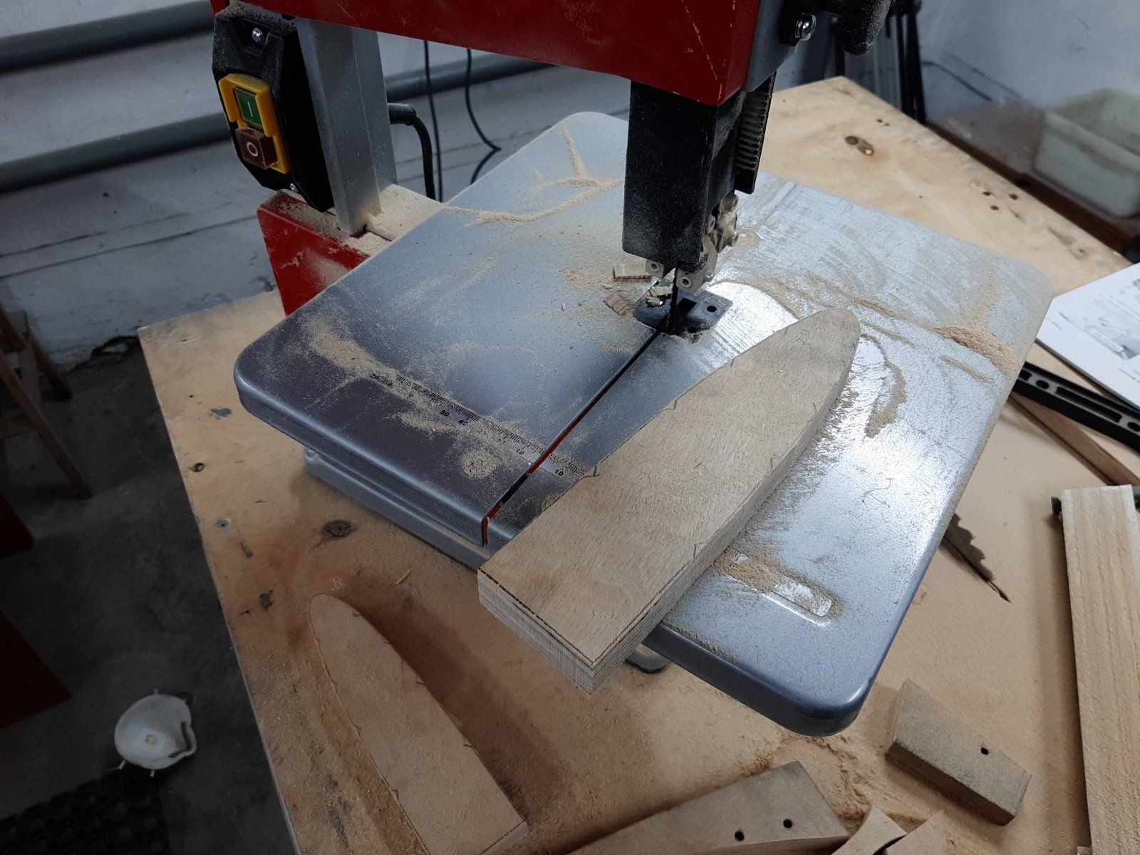

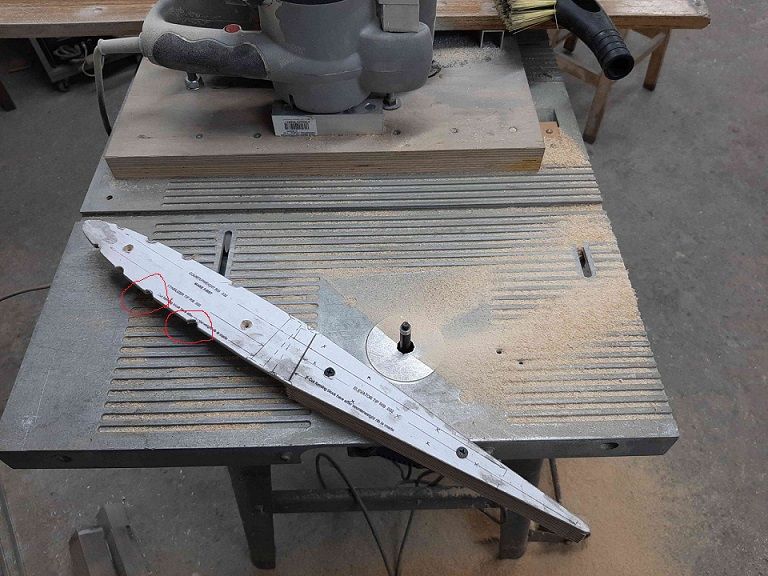

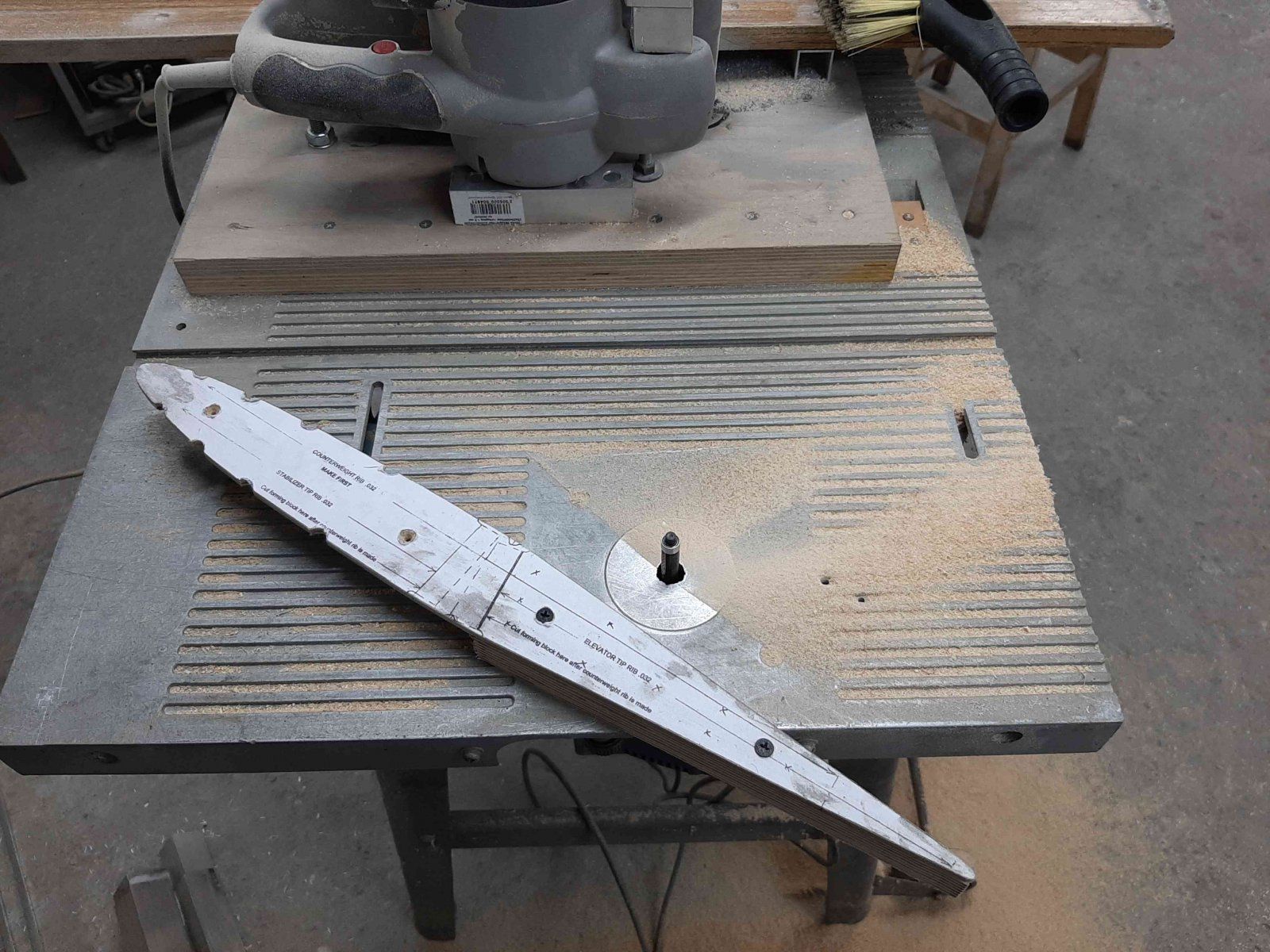

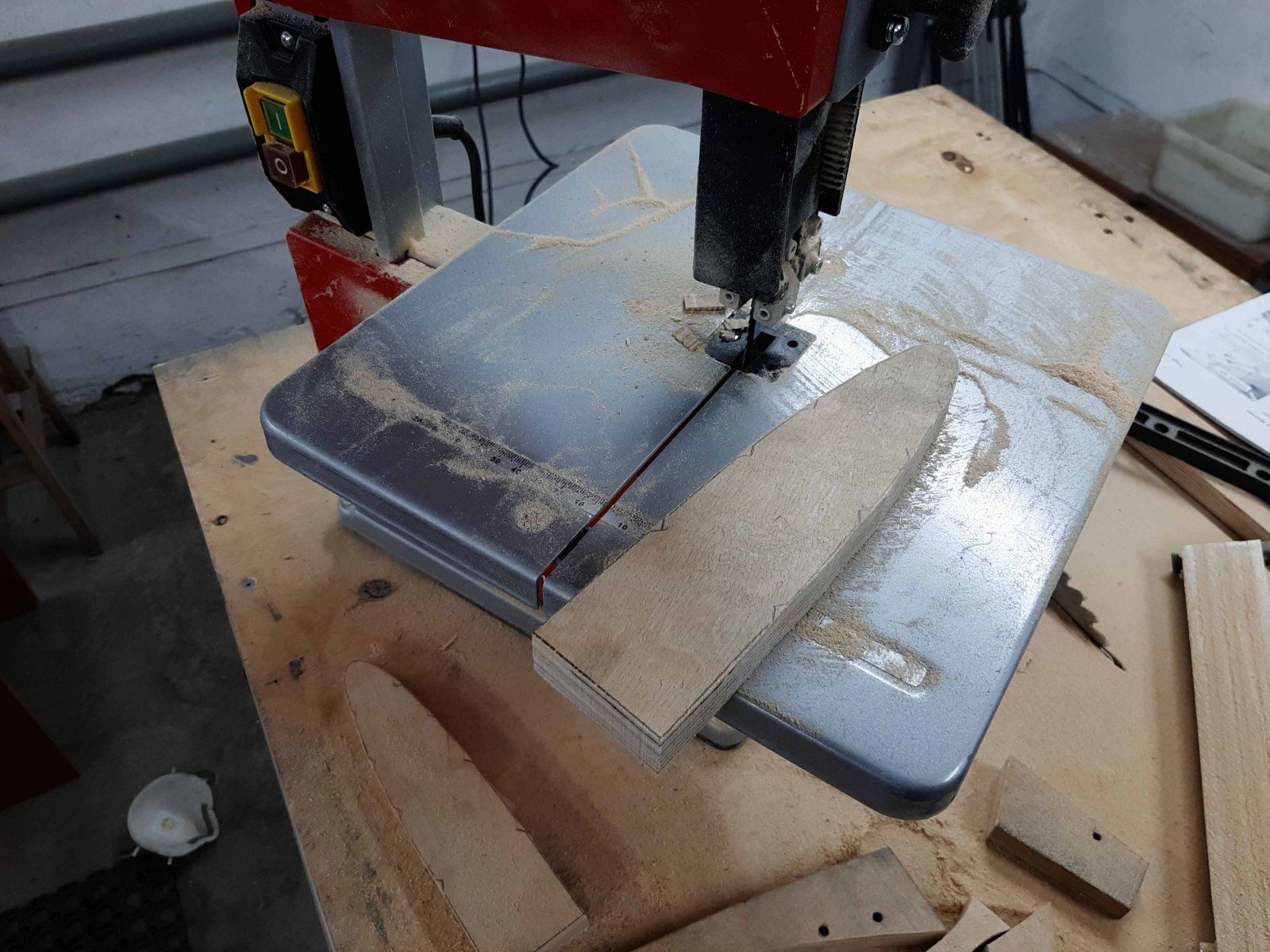

Сделал блокформы и по ним нервюры (так как работы с блокформами на этом самолёте много, сделал отдельное видео, завтра выложу)

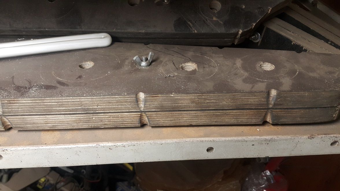

Сергей вот эти нарезки сделаны не правильно. Как говорит моя Ольга человек человеку не друг не враг а учитель. Так что не обессудьте немного поучу.:) Назначение этой нарезки для того чтобы укоротить отбортованную кромку. Она должна быть конусной. Расширяющейся в сторону среза. Тогда она будет правильной.
Вот так сделано у меня.

Сергей вот эти нарезки сделаны не правильно. Как говорит моя Ольга человек человеку не друг не враг а учитель. Так что не обессудьте немного поучу.:) Назначение этой нарезки для того чтобы укоротить отбортованную кромку. Она должна быть конусной. Расширяющейся в сторону среза. Тогда она будет правильной.Посмотреть вложение 456859
Сколько видел у Сергея формоблоков, там везде конуса. Просто на фото формоблок в процессе изготовления, а конечный вариант Сергей просто еще не выложил.
А вообще, прям так категорично делить всё на правильное и неправильное, это моветон. Одно и то же может быть уместно в одном случае, и совершенно не приемлемо в другом. Но, не суть.
Понятно.
В данный момент правильно, когда передо мной конкретно не правильно. Здесь достаточно этой фразы. там везде конуса. Просто на фото формоблок в процессе изготовления, И пожалуйста не нужно развивать сомненья. Достаточно просто представить дальнейшее. Допустим Сергей сделал эти проточки для удобства изготовления просто прорезал фрезой. А потом будет задавать конус. Шпатлёвкой и просто подклеивать бортики. Вы так понимаете. Я нет. Да и сам Сергей по моему правильно понял и не бухтит.
Petr 663
Я люблю строить самолеты
Юрий оставили бы вы эту ветку в покое , понятно же , что человек владеет основными приемами работы с металлом. Но если уж так хочется поучить кого-то, можно сделать это на своей ветке. Там можно поспорить о форме вырезов в формблоках. Мой опыт говорит о незначительности формы данного элемента.
