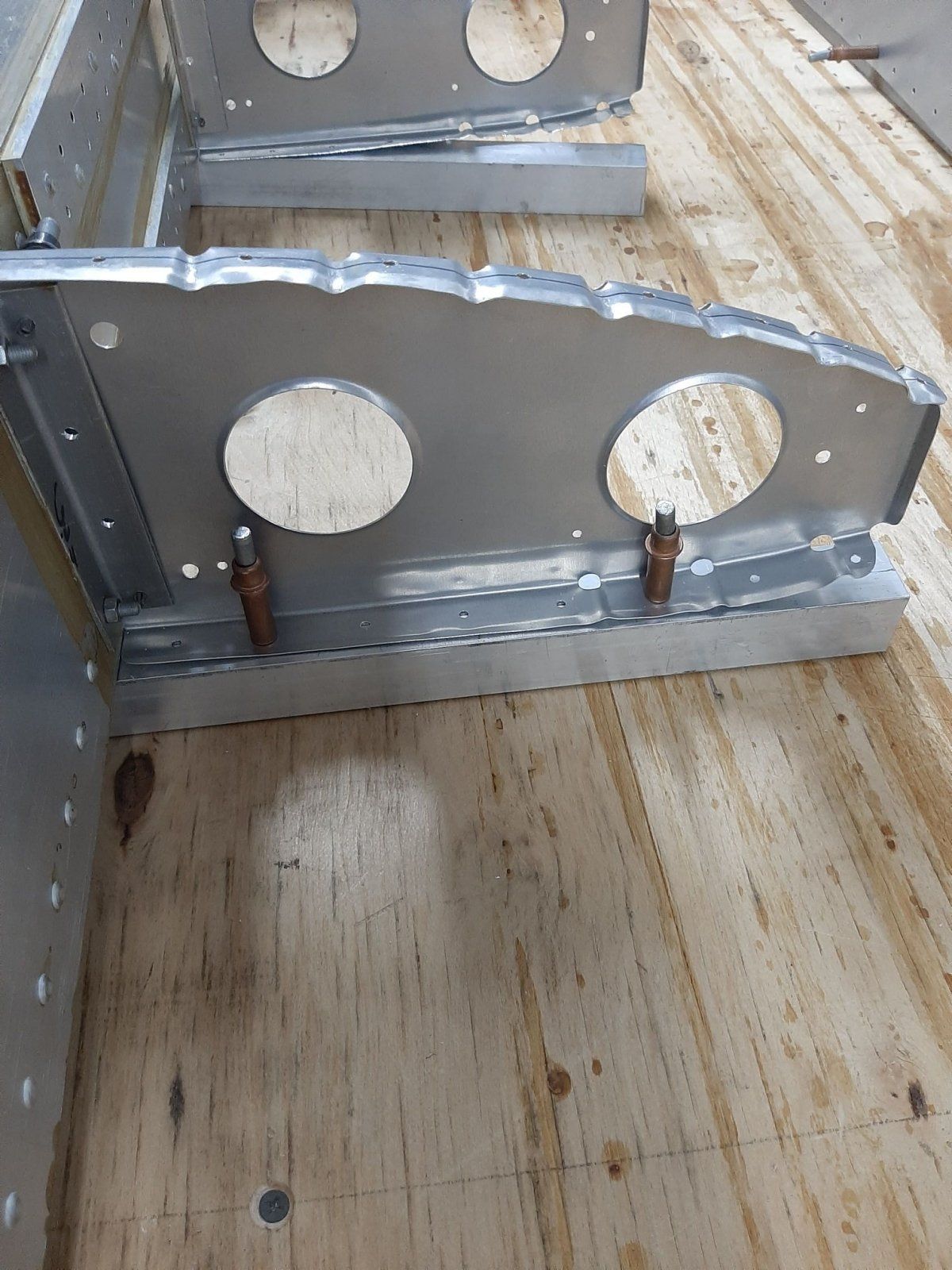

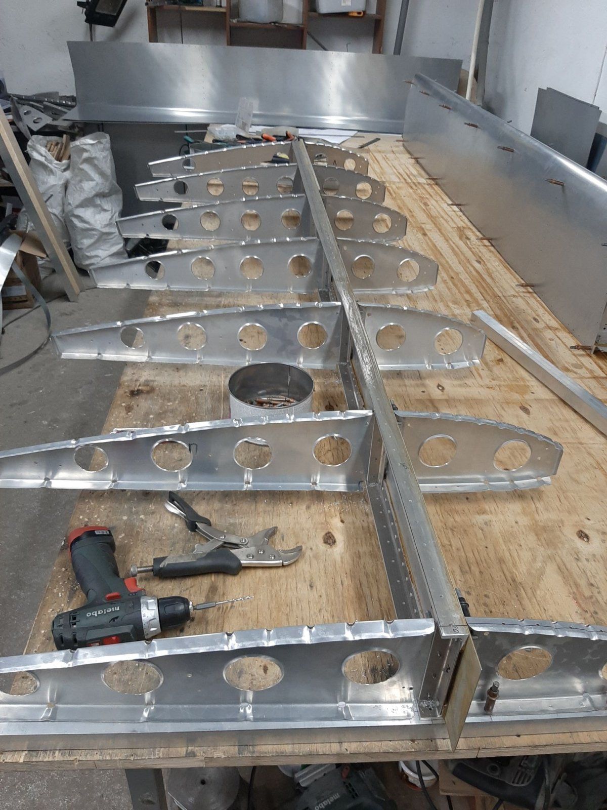

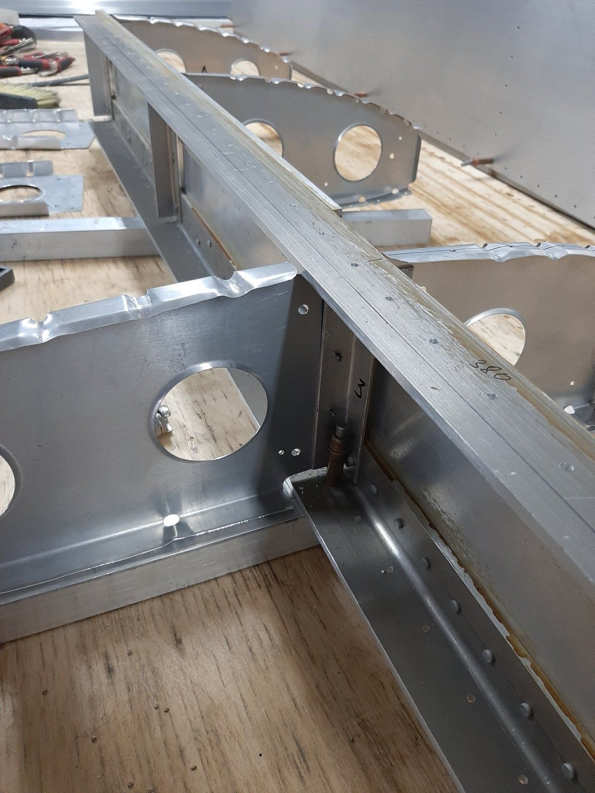

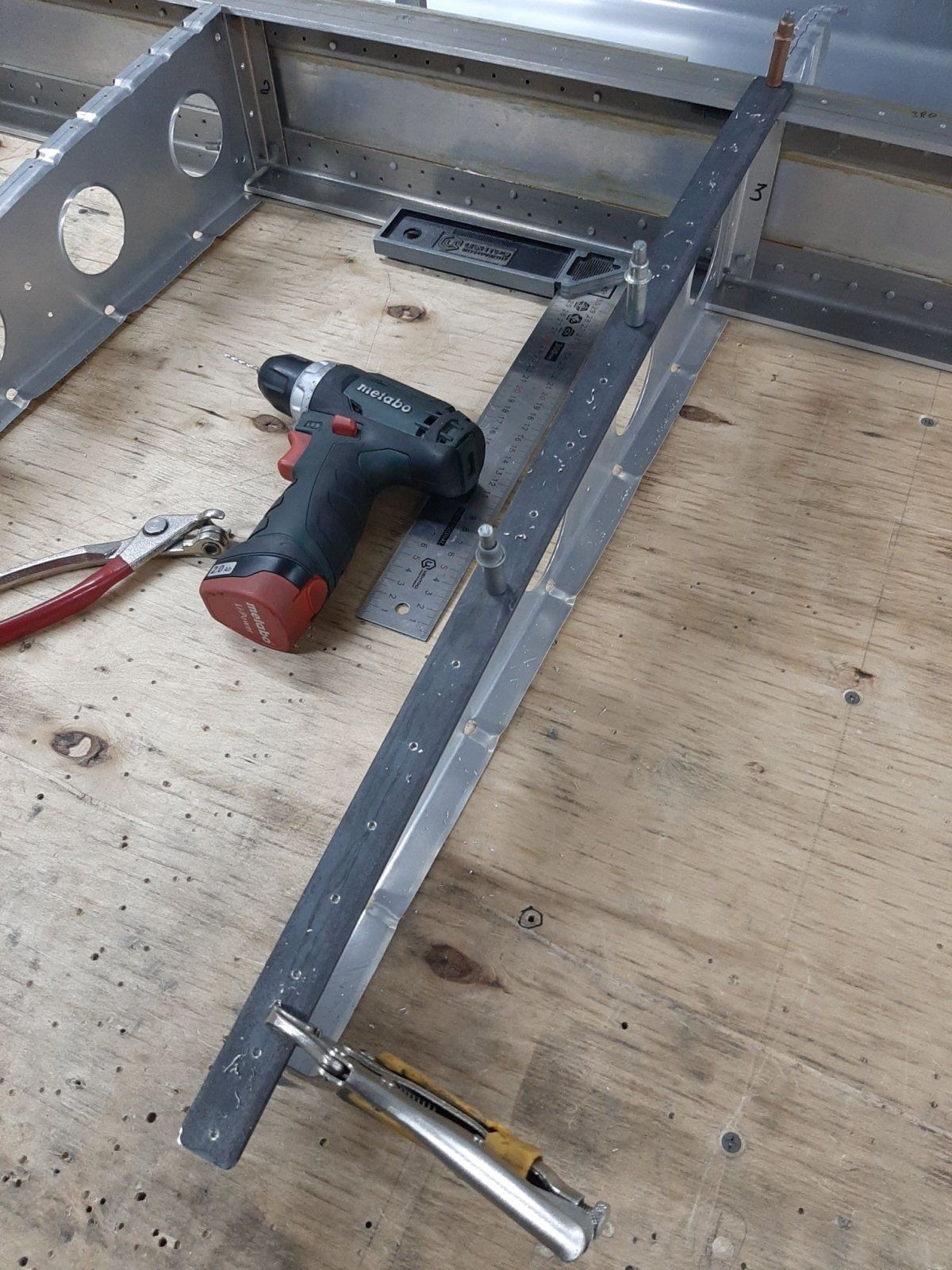

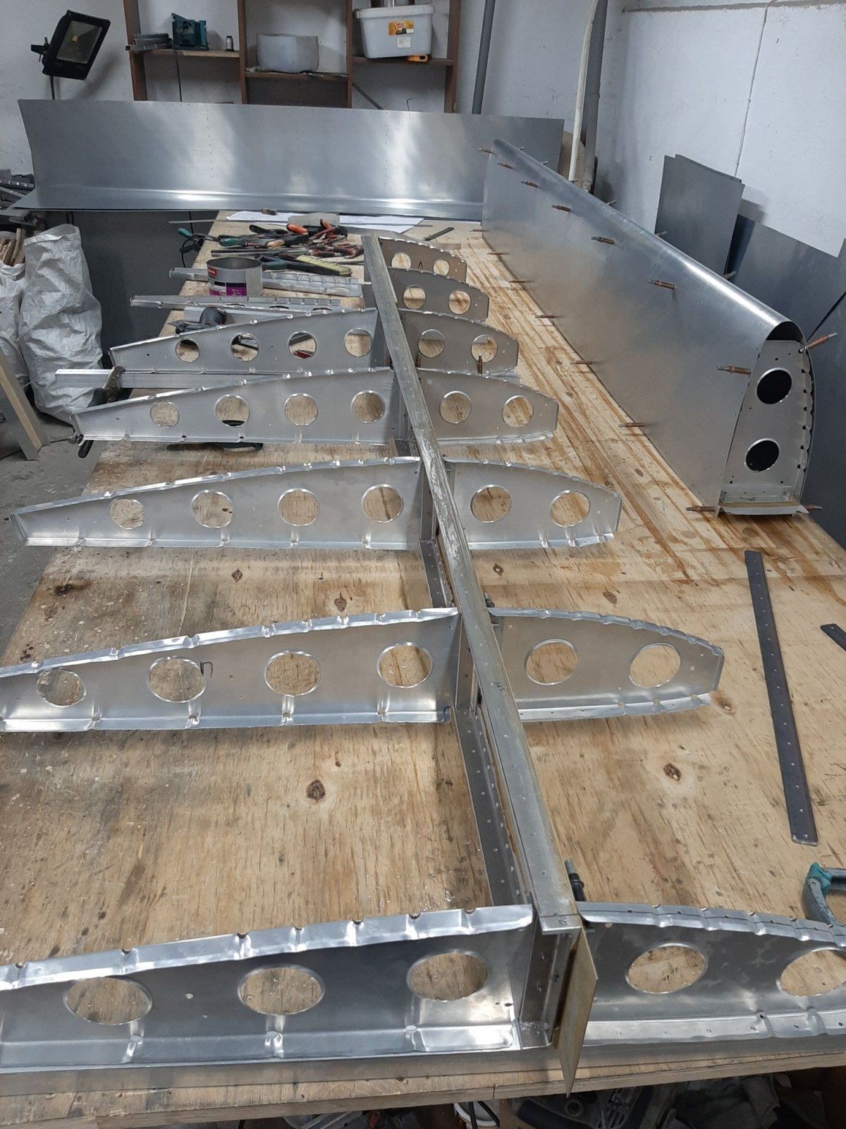

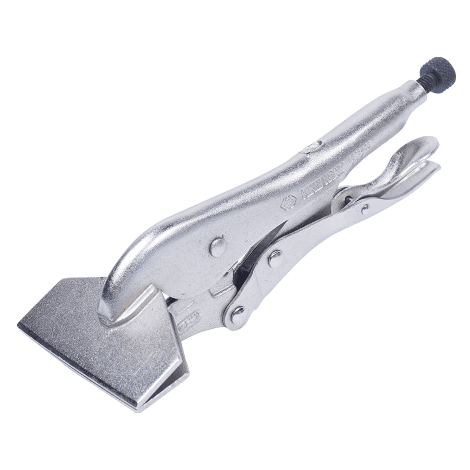

Главная проблема работы с дюралем это отсутствие жёсткости у элементов, поэтому приходится идти на различные ухищрения, чтобы соблюсти геометрию. Используя вот такое простое приспособление закрепляю хвостовики нервюр

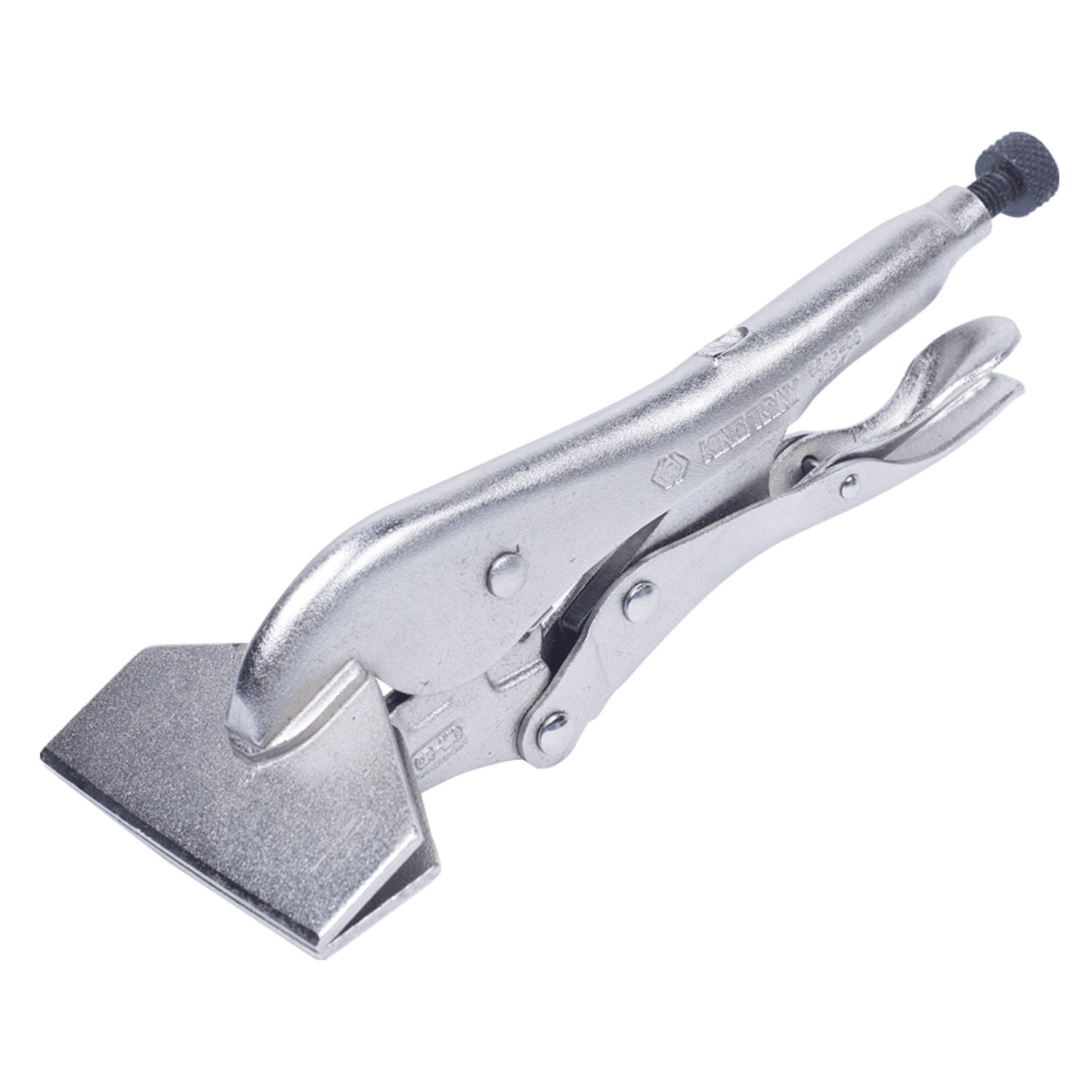

Пользуюсь такими - слегка подправленными и с обклеенными тканевым пластырем губками. Но это если по чистовому материалу зажимать. Рекомендую.
Все верно, я такие использую если где-то нужно поместу подогнуть, тоже очень удобно.

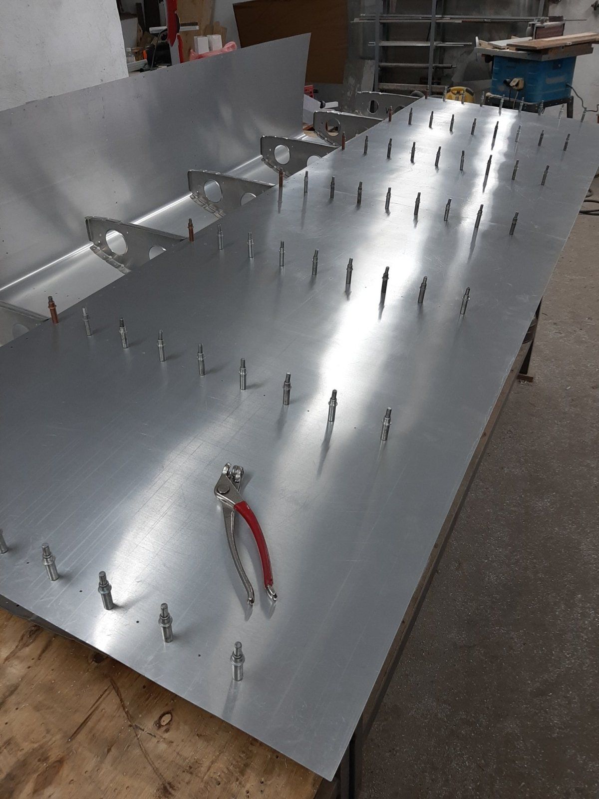

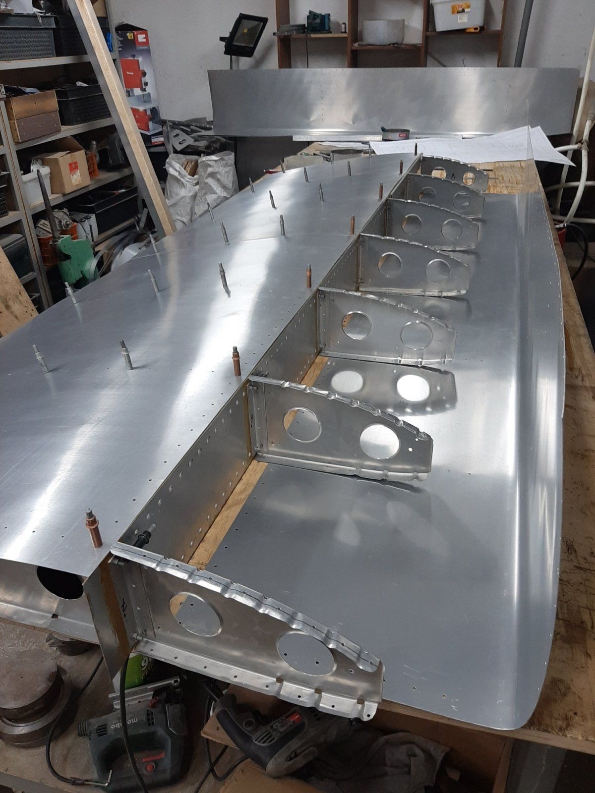

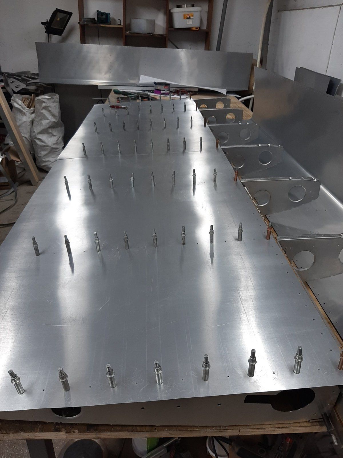

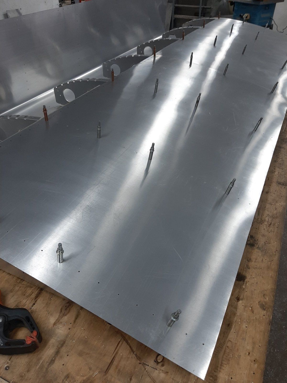

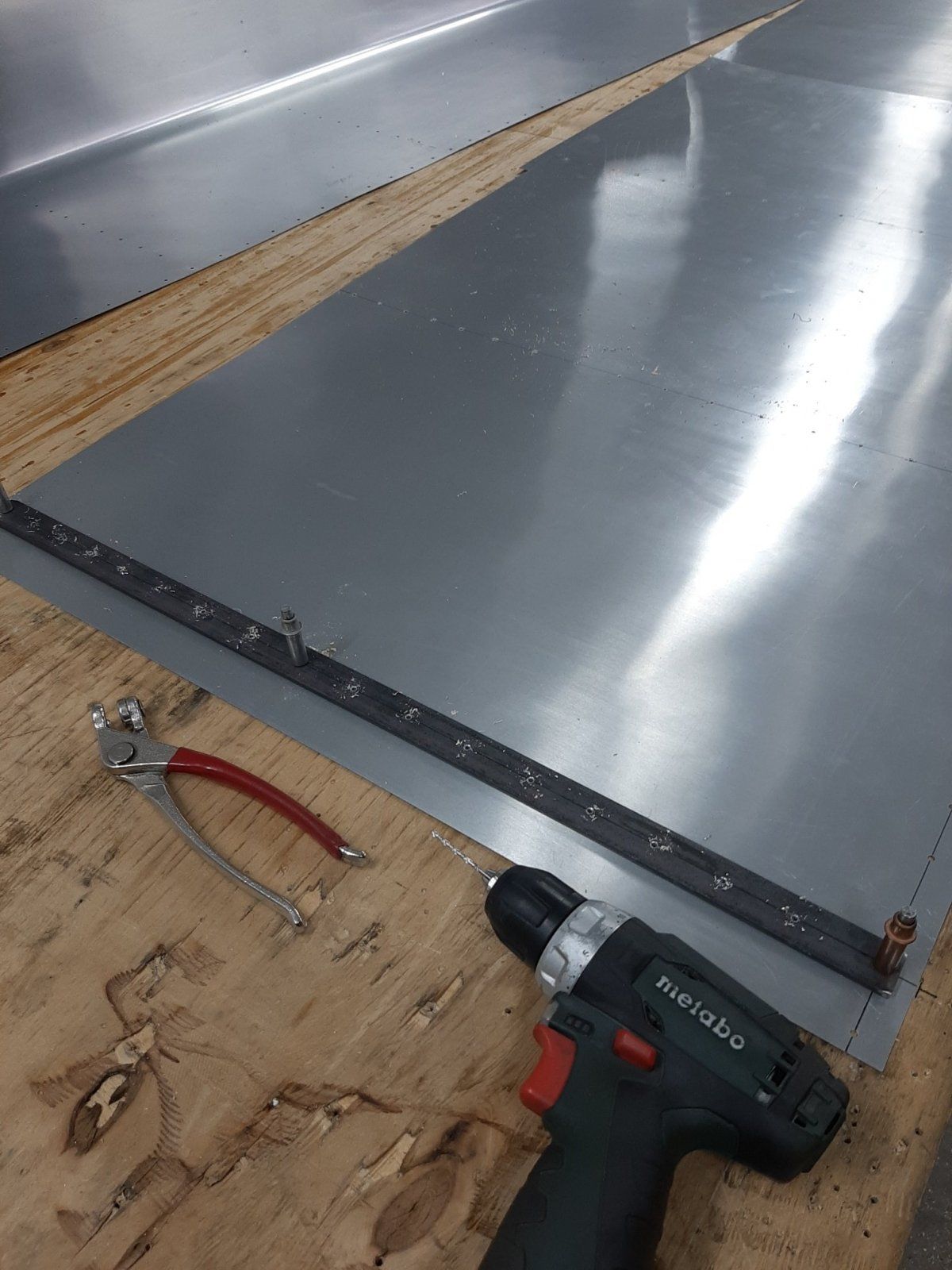

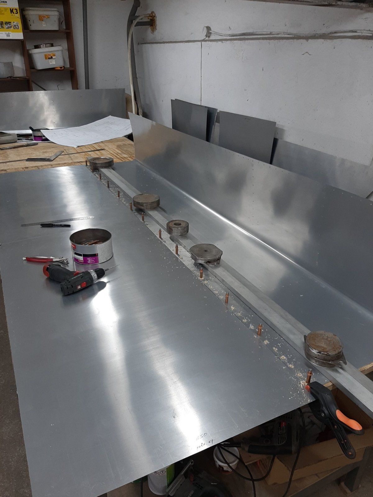

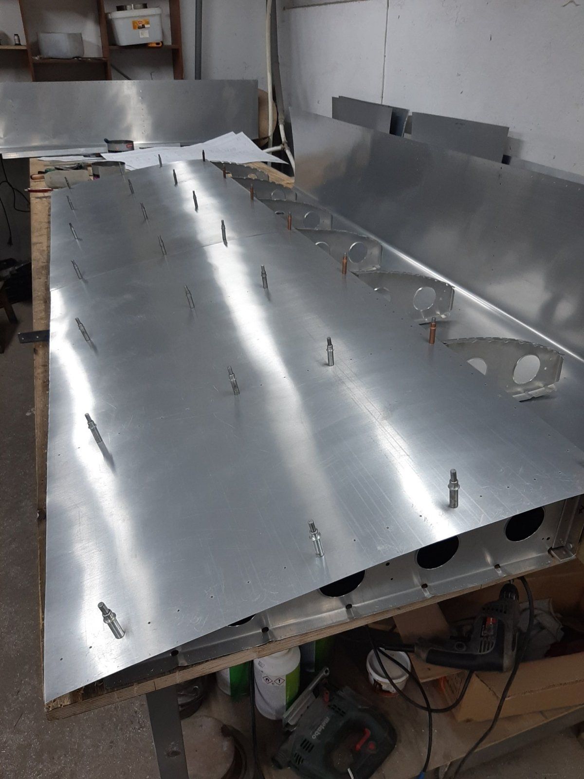

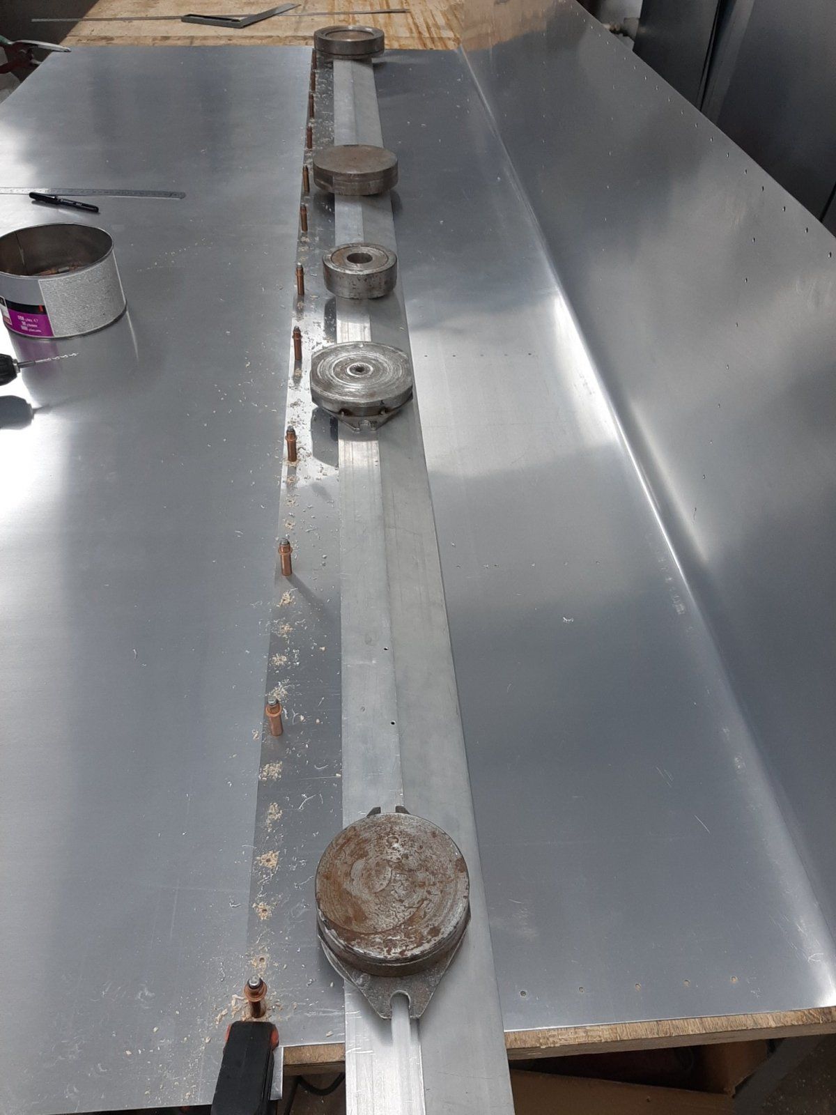

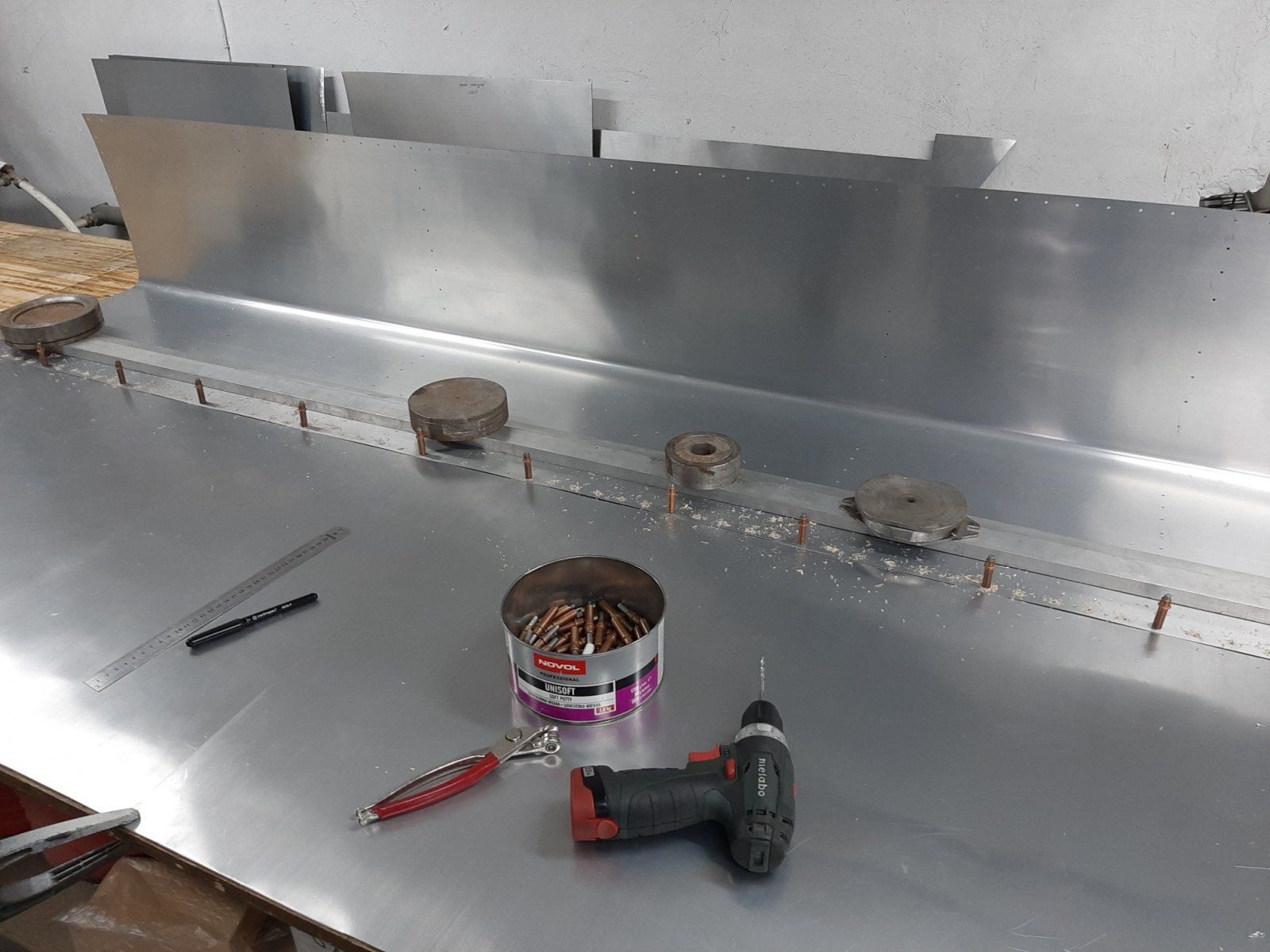

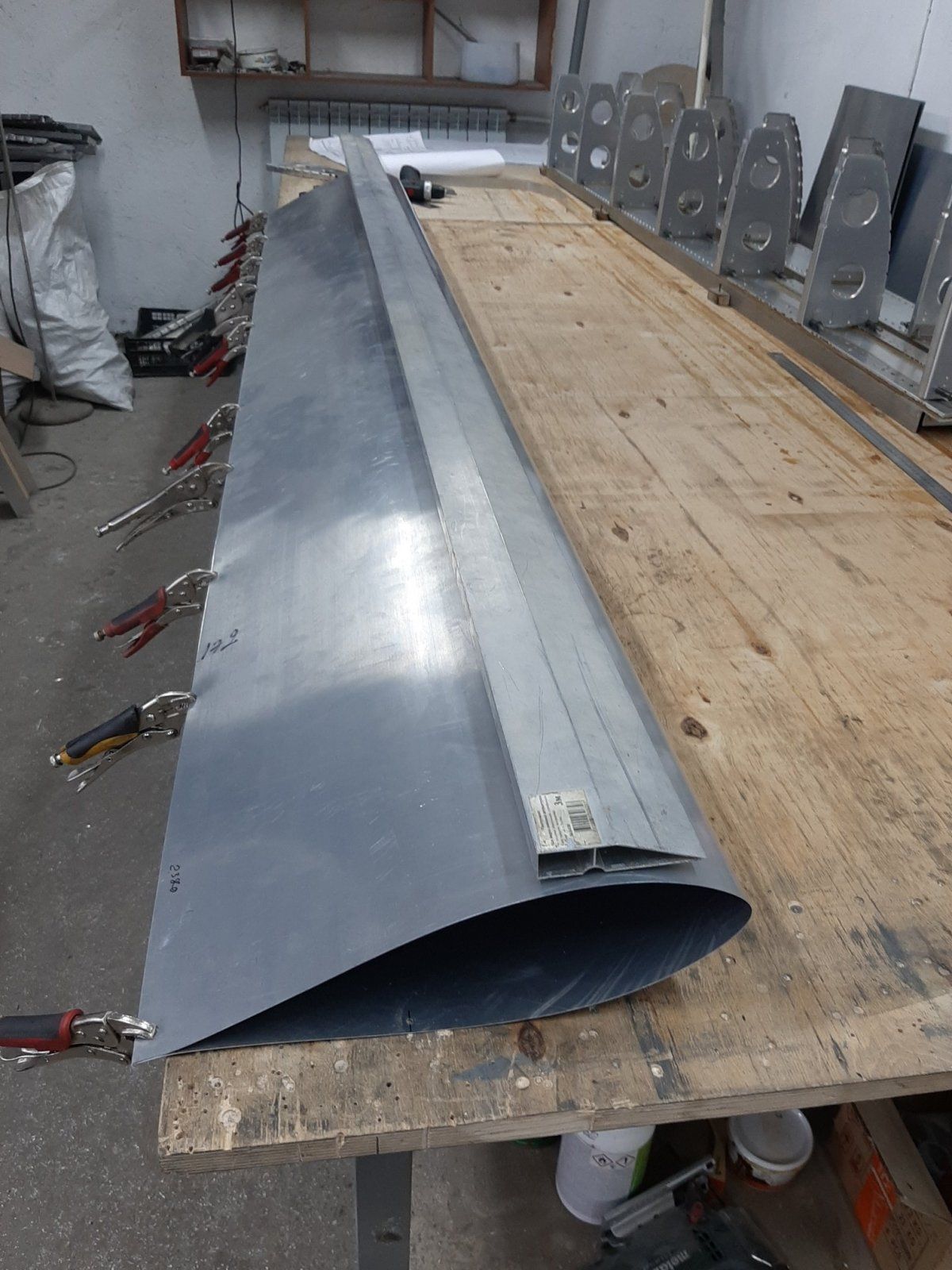

Используя обшивку лобика как шаблон сверлю верхнюю обшивку. Плохо видно, но она состоит из двух частей.
Что то проушин крепления не видно на плоскостях, примерка?
Все четко , технология отработана до мелочей , листы прилегают по всей плоскости к каркасу , хлопунов не должно быть.Сергей ты молодец и еще быстро работаешь.
Отличная работа!
А грунтовкой внутри когда покрывать будете?
