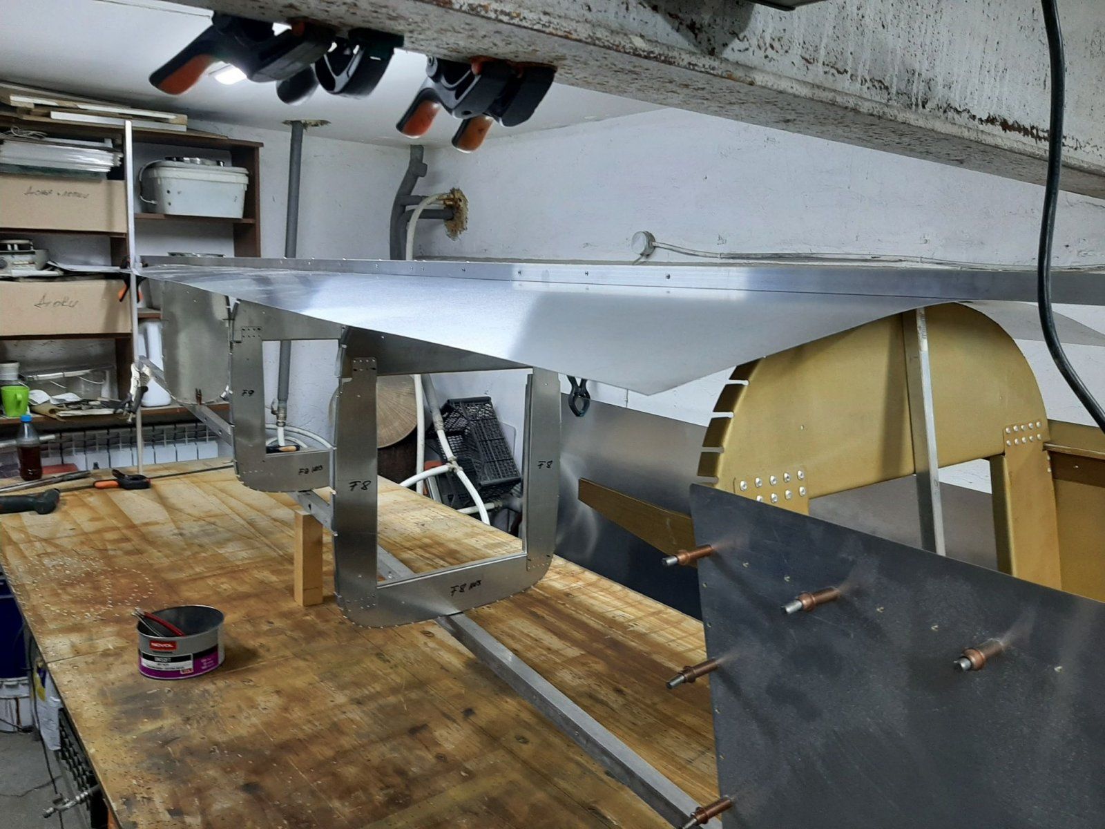

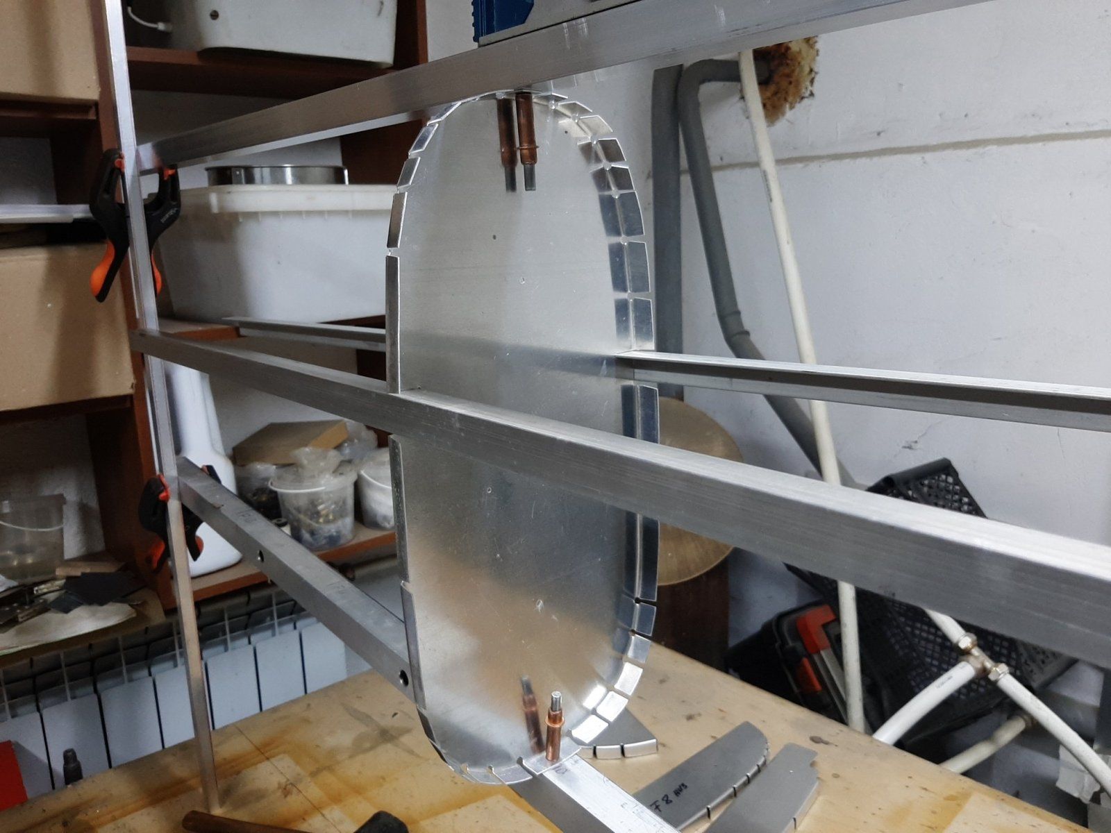

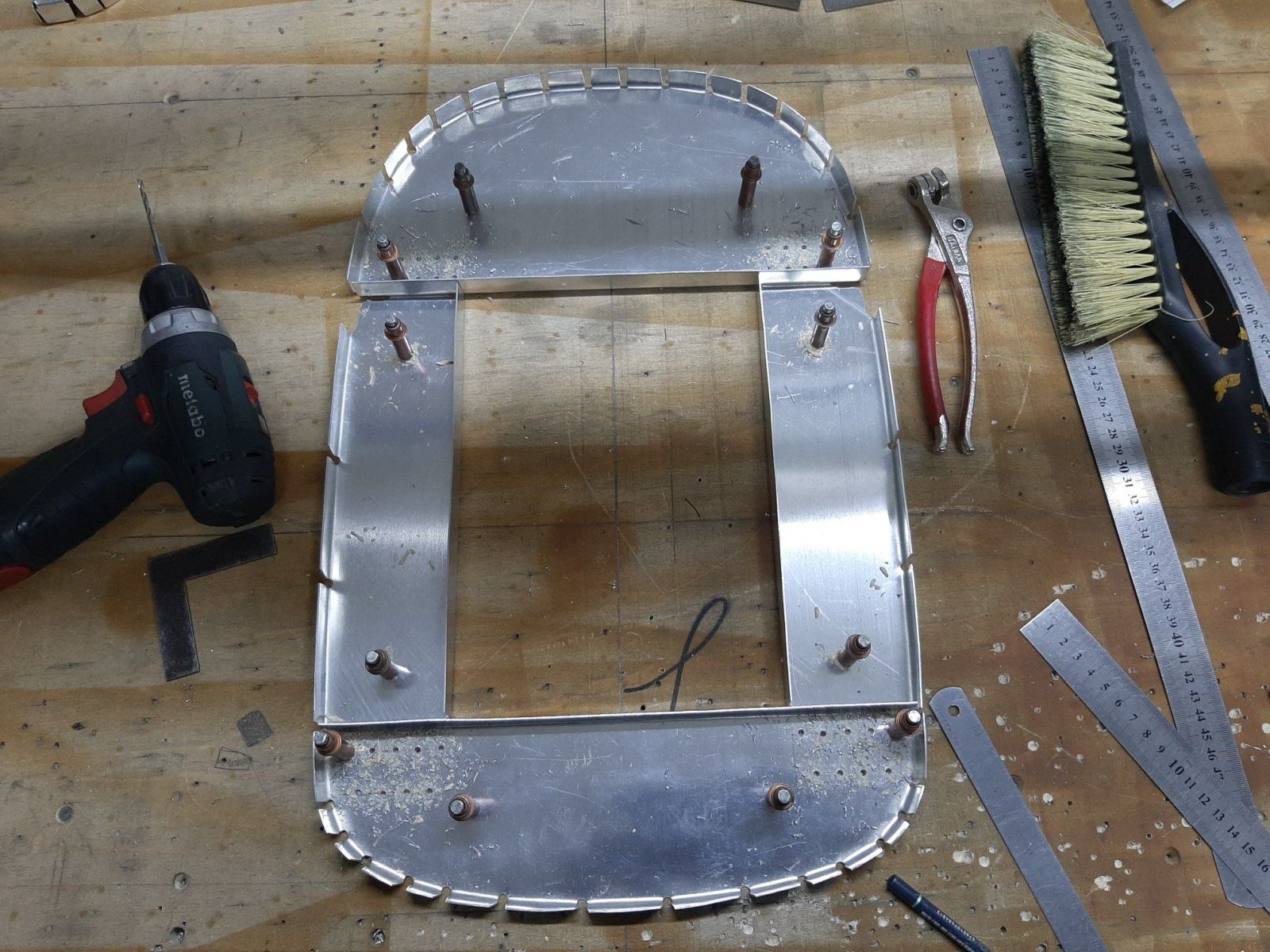

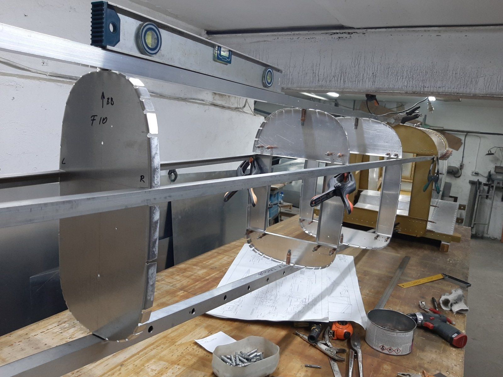

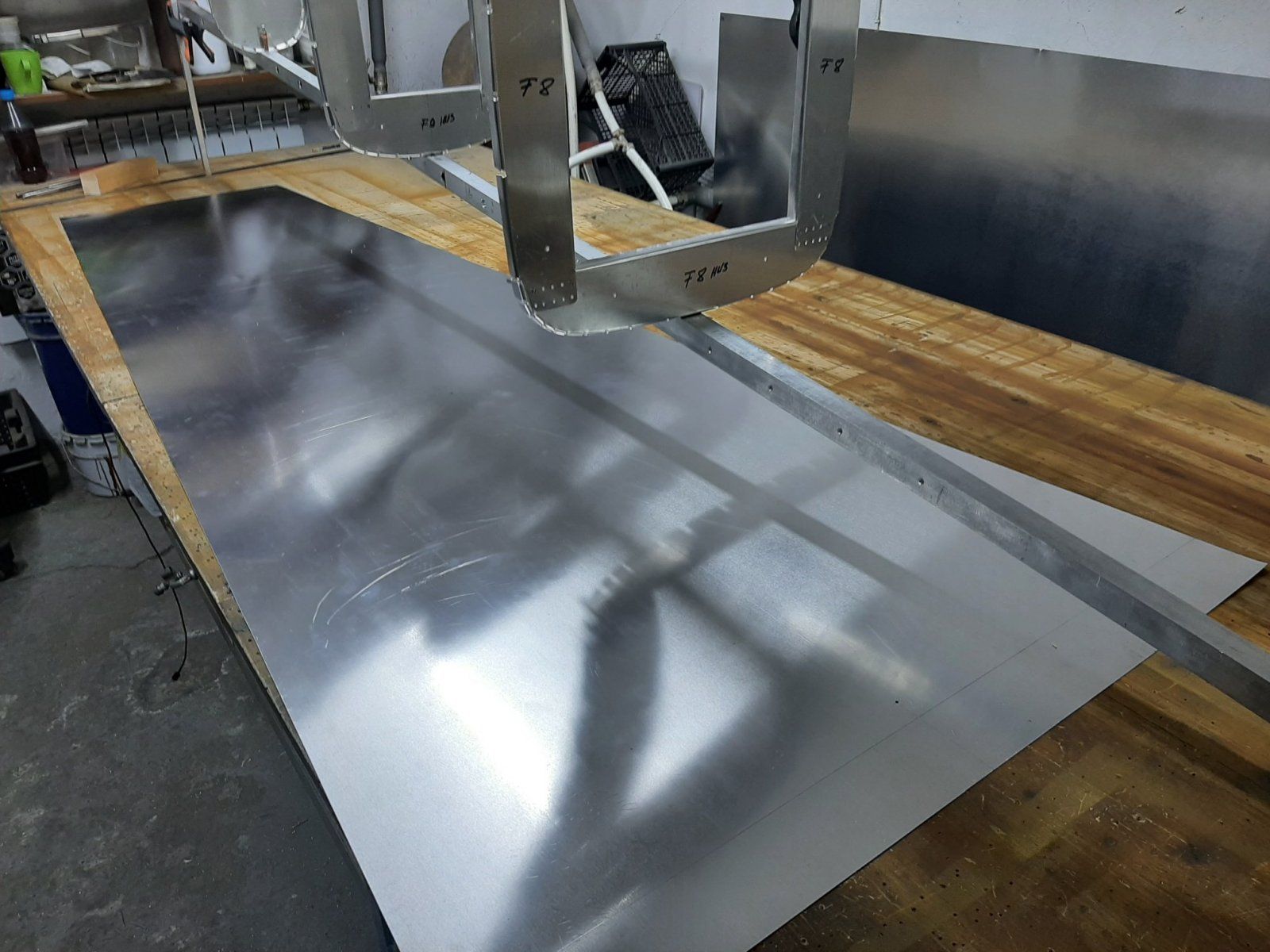

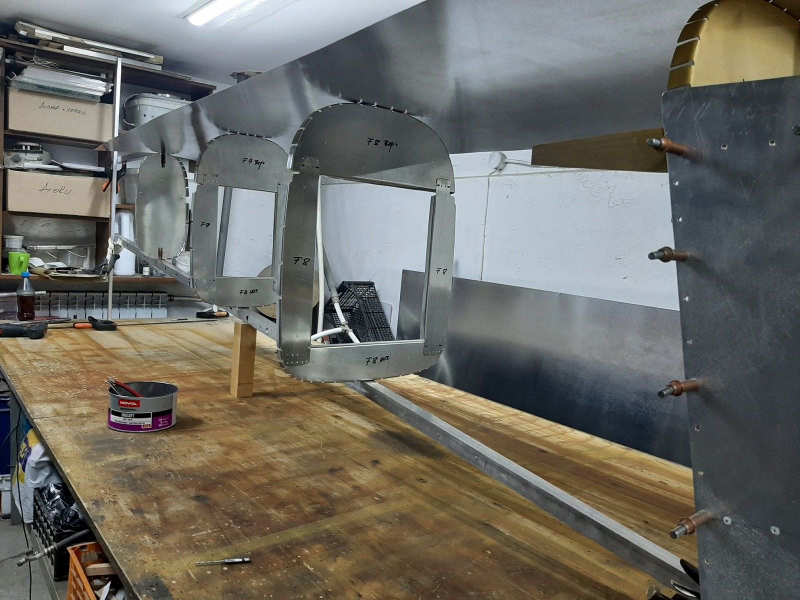

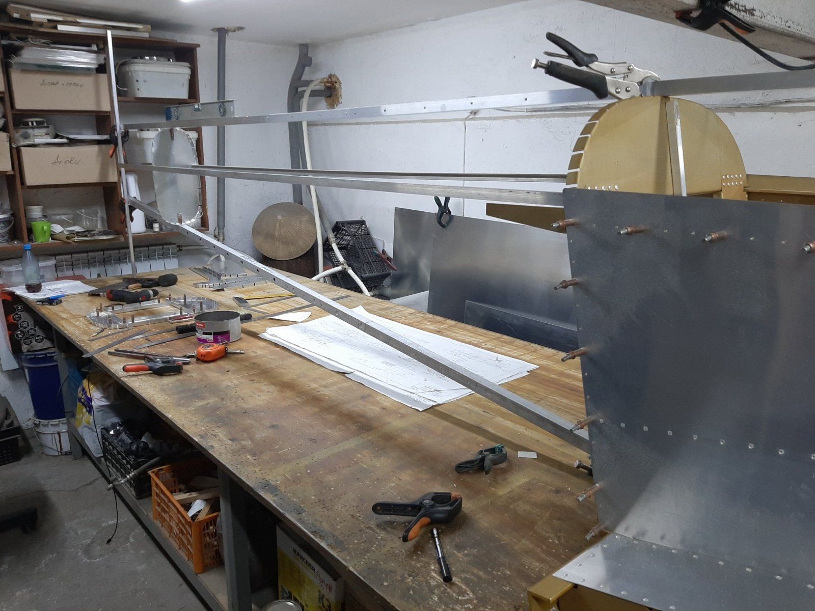

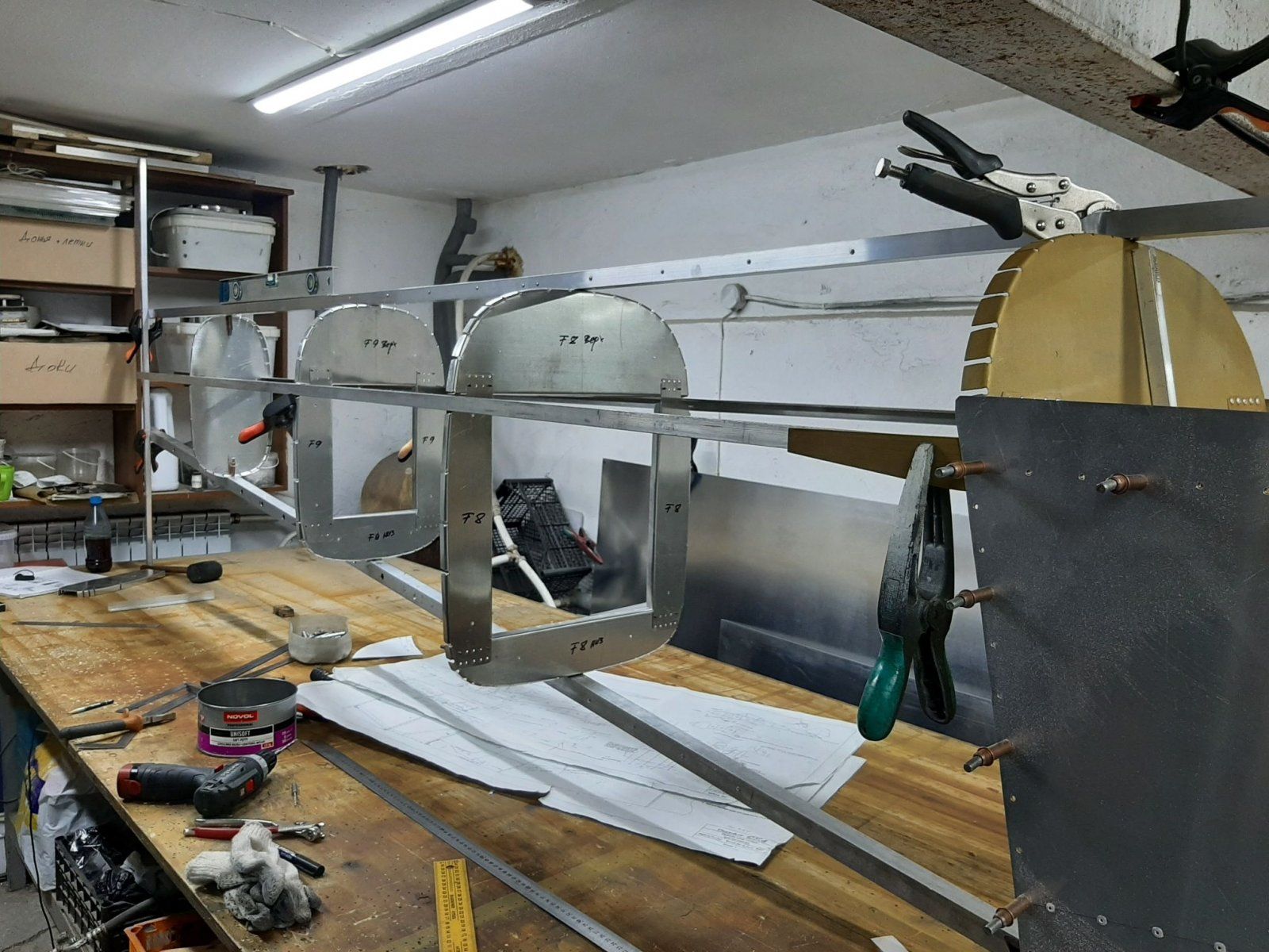

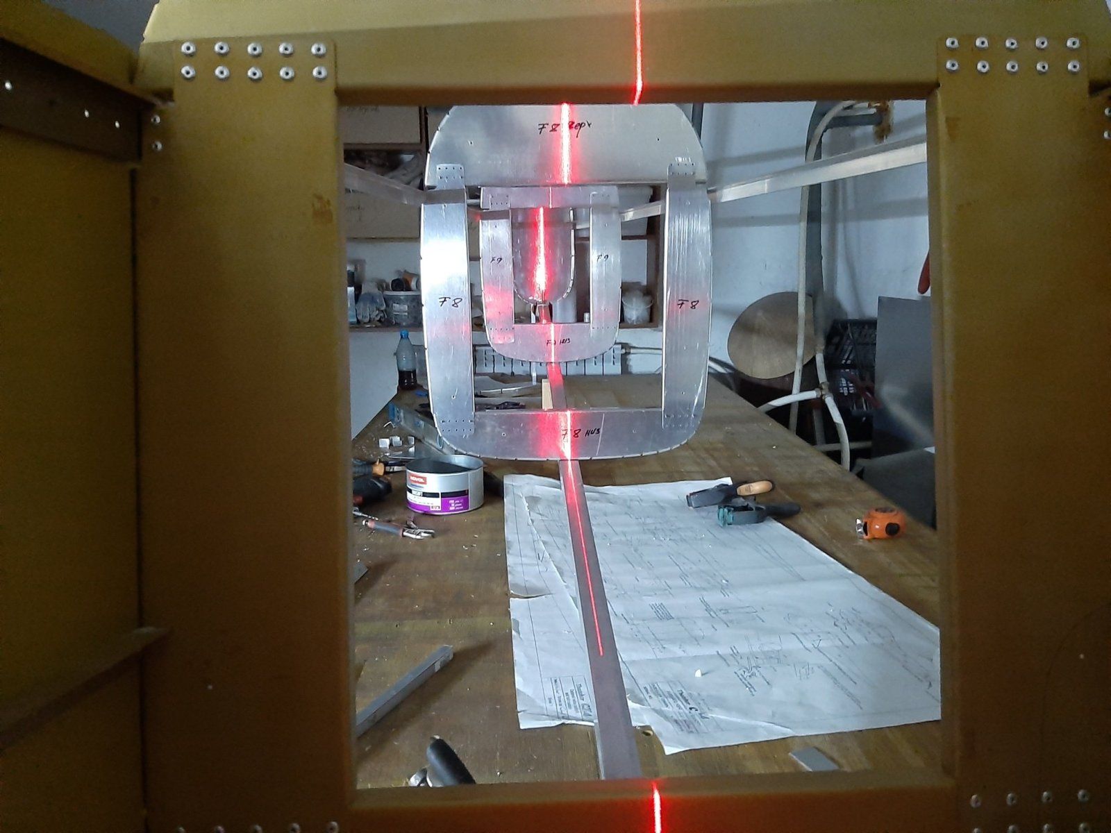

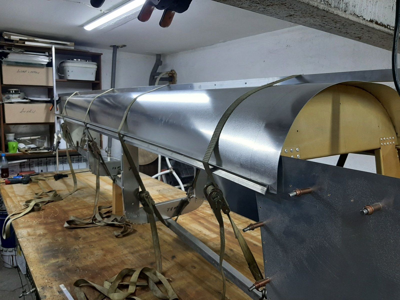

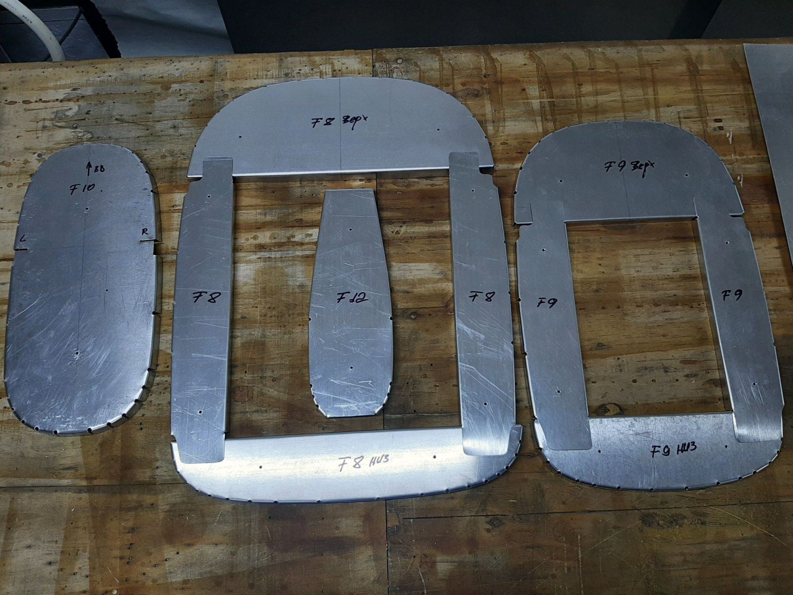

В выходные позволил себе отдохнуть и восстановиться немного после болезни. Сегодня делал шпангоуты. Сделал не все и те что сделал ещё пока полуфабрикаты.

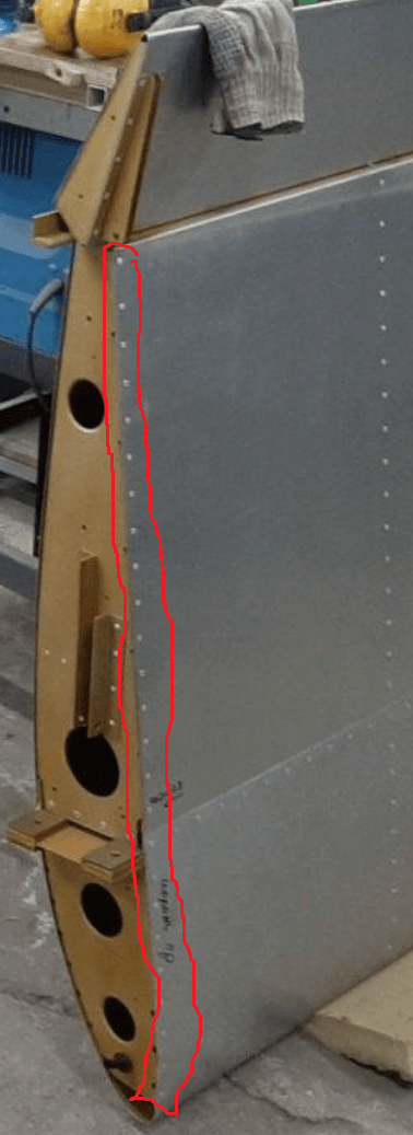

F11 & F12 народ практикует немного усиливать.
Спасибо, Хорди, я не знал, но именно так и хотел сделать. Я как то присутствовал при посадке у нас в Омске новенькой Тундры, на перегоне из Питера вроде, куда-то на восток. Так вот рессору хвостовую у неё завернуло, я тогда ещё посмотрел и понял что узел слабоват.. отложилось, тут хотел учесть этот момент.

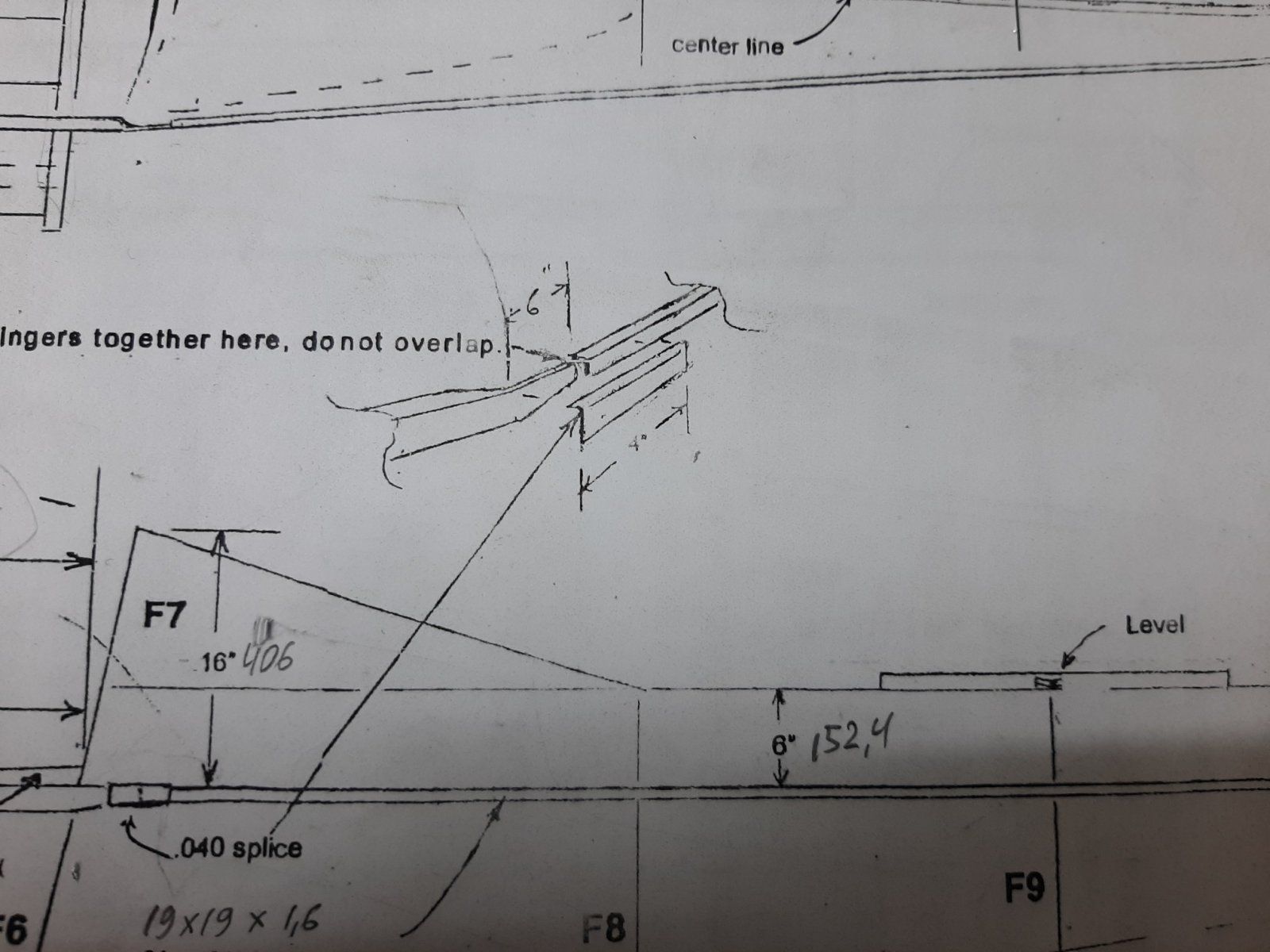

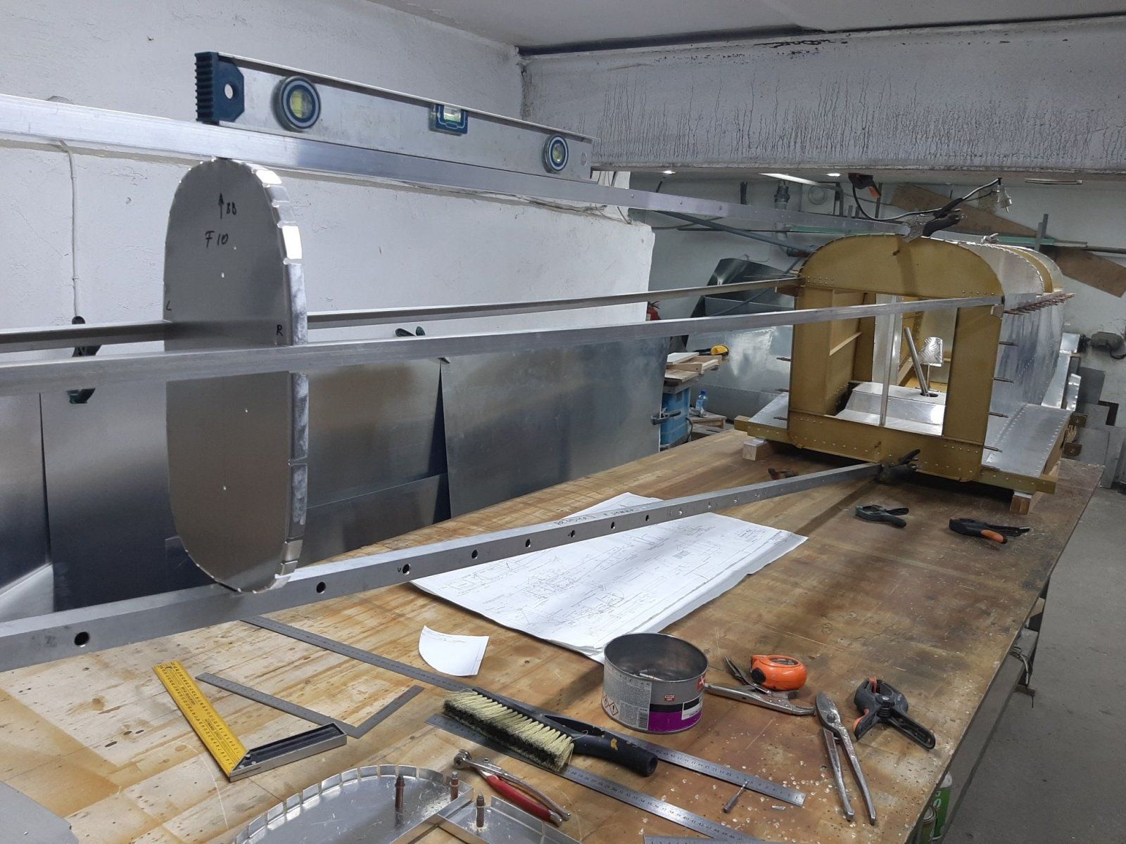

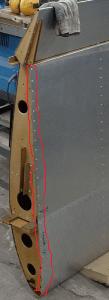

hordi, а вот этот узел не подскажите как люди делают, а то тоже сомнения есть по нему.. может фото есть какие? Стык лонжеронов.
hordi
Я до этого ещё не дошёл, не скажу. Посмотрите тут и тут, может что-то найдёте.
По памяти я тот узел на фотках видел, просто в стык стыкуются (должен быть точный и плотный) части и сверху угловая накладка обхватывает стык, да и всё.
По F12 есть официальное исправление - пластина добавлена 4130 и другой узел для крепления пластинчатой пружины.

Сергей, Омск
В этом месте стыка ничего не прослаблено т.к. все берет на себя лист приклепанный на ребро/ обшивка/ и лист гаргрота , они я так понимаю идут с перехлестом по узлу стыка.

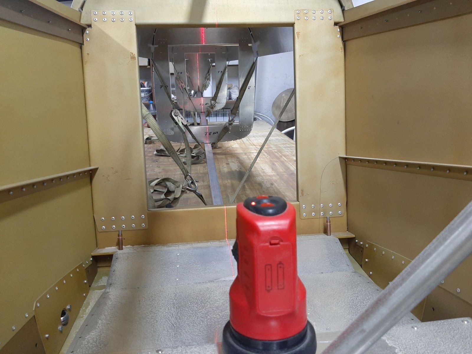

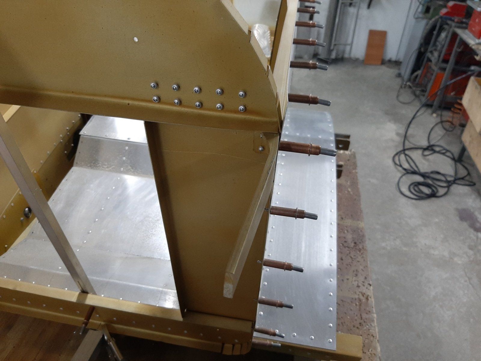

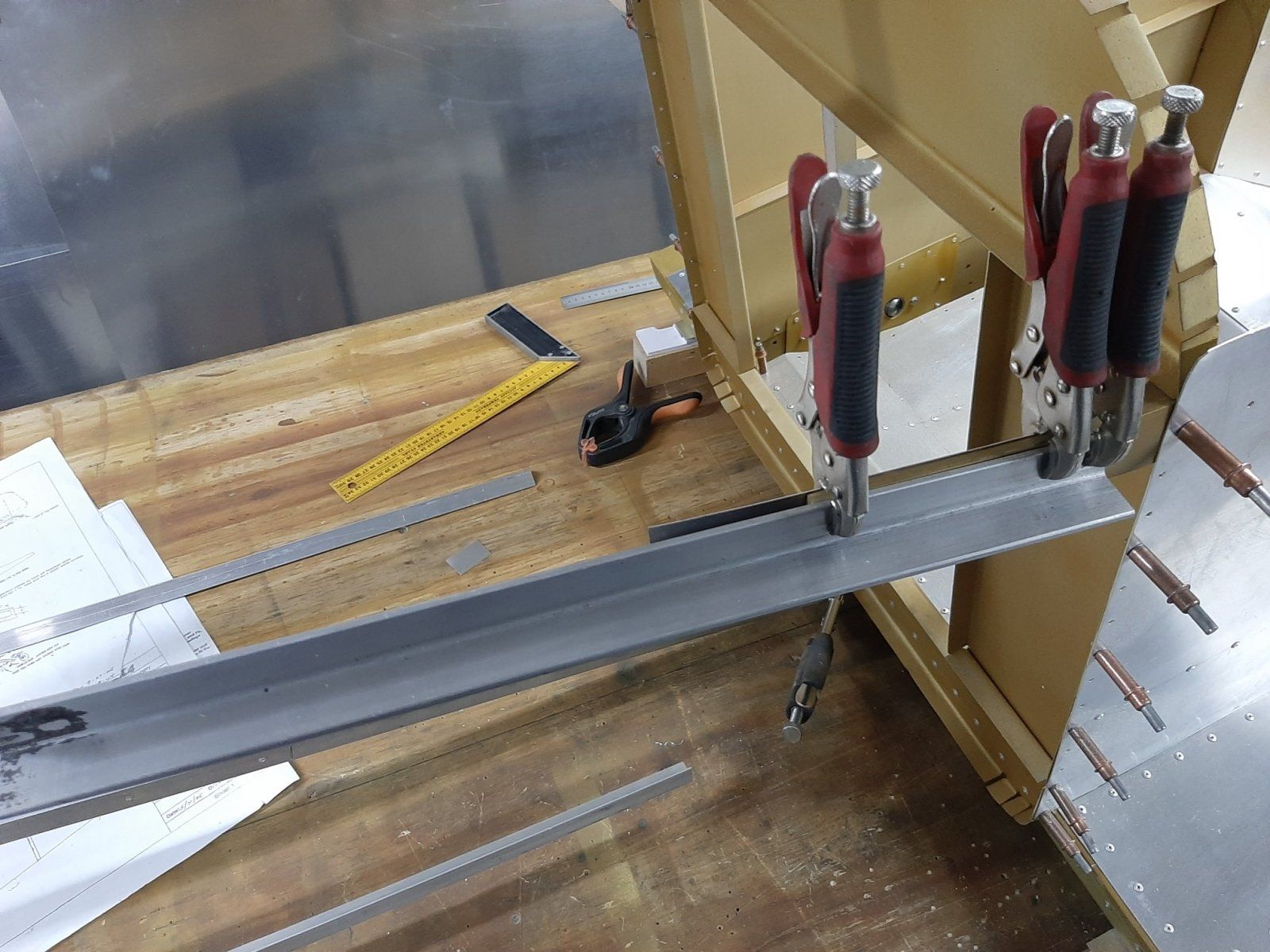

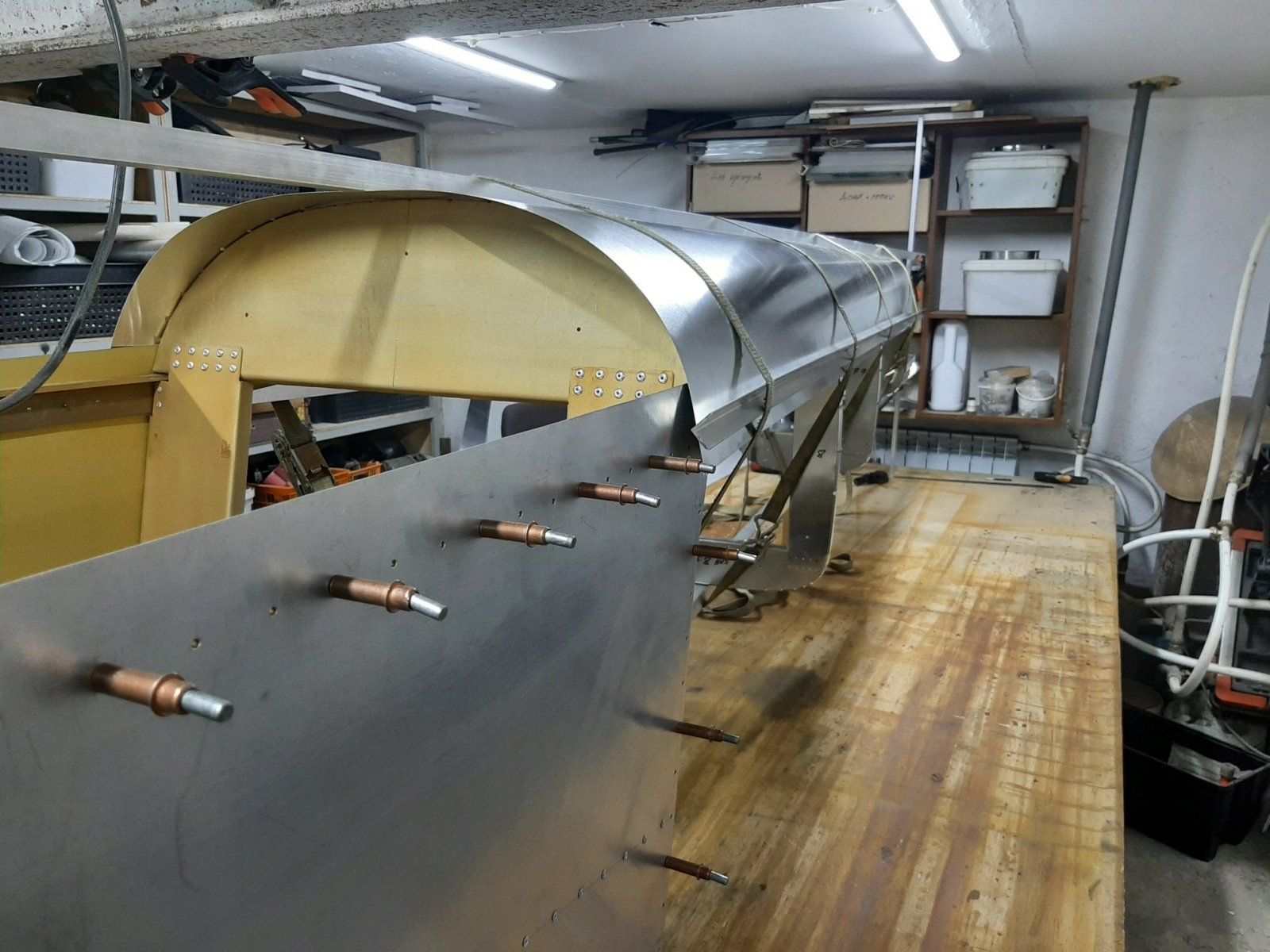

Используя небольшой кусок уголка 25х25х3 подогнул лонжероны передней части фюзеляжа
hordi
Сергей, а разве не под винты посадочные должны быть здесь вместо заклёпок?
Сергей, Омск
Не бойся идти медленно, бойся стоять на месте.
Омск
Я ещё не знаю как буду крепить зализы, есть разные варианты, состыкую тогда видно будет, если что высверлить не составит большого труда.
