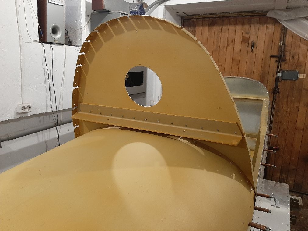

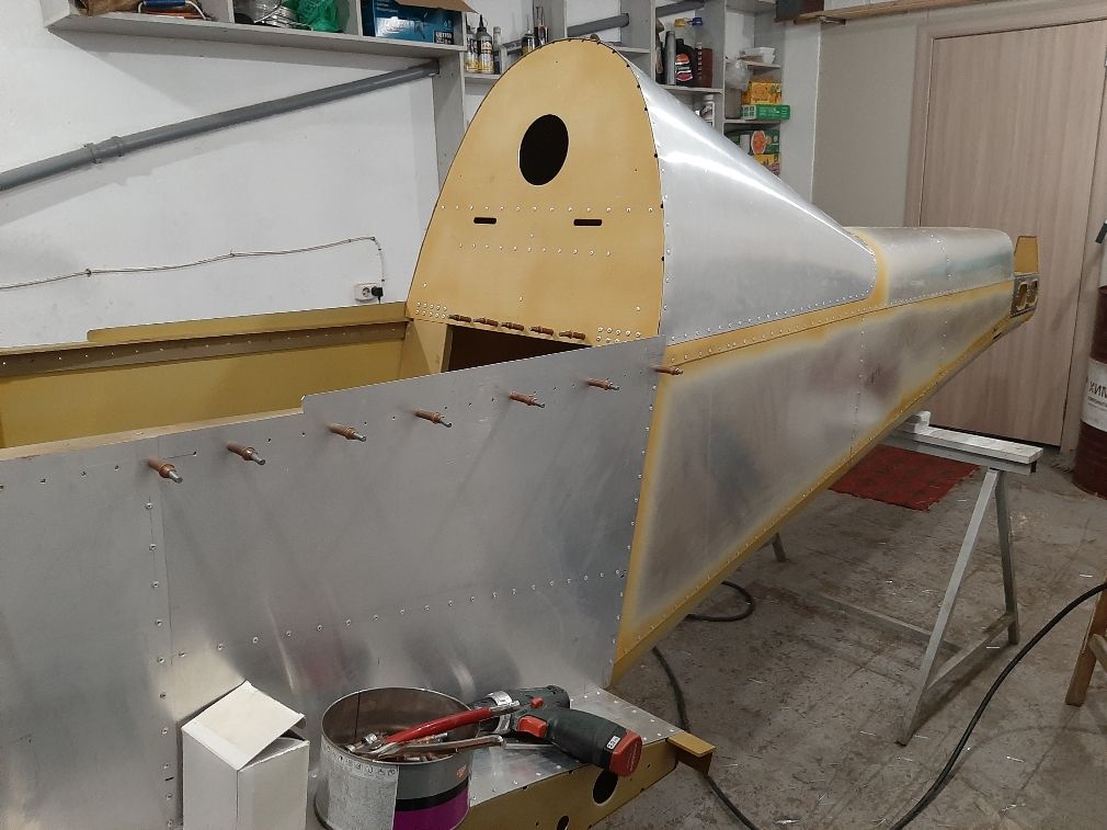

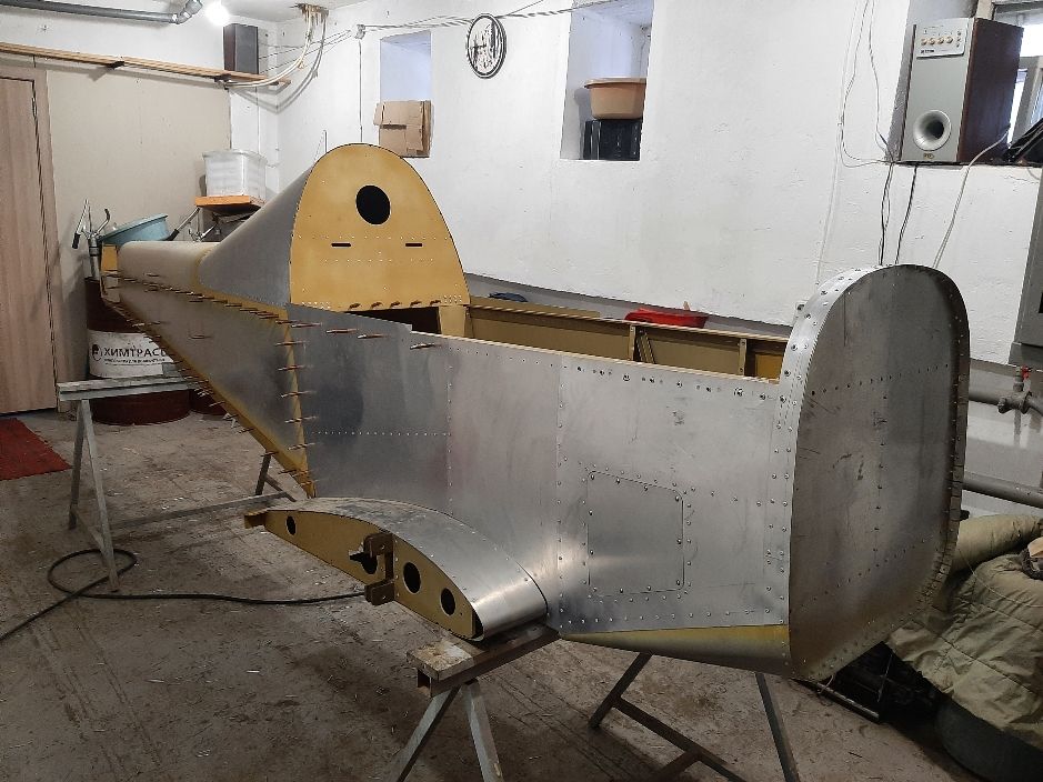

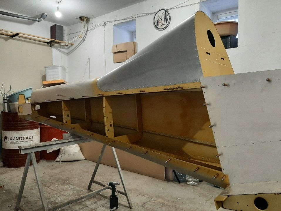

Побывал в пятницу у Сергея. Впечатляет его увлеченность авиацией, пообщались. Приятно, что в Омске есть такие люди в авиации, которыми наш город может гордиться. Понравилась мастерская, достаточно просторная, все инструменты по своим местам. Сергей очень аккуратно собирает каждую деталь, ощущение такое, что точно в соответсвии с чертежами, заклепка к заклепке, смотрится все очень круто вживую, как на заводе, металл подогнан идеально. Есть чему поучиться. Посмотрел чертежи, мне кажется они достаточно подробные, шаблоны для нервюр и др частей напечатаны в масштабе, т.е. вырезаешь, наклеиваешь на фанеру и придаешь шаблону нужный вид. Вообще Thatcher cx4 интересная модель, по своим характеристикам. С одной стороны топлива надо меньше, чтобы прокормить, с другой, прекрасная “летучесть” самолета и скоростные характеристики. Да и вид у него самый, что есть – самолетный. Классика. Низкоплан.. Похоже, это будет первый Thatcher cx4 в России. Хочется вживую увидеть, как самолет поднимется в небо!

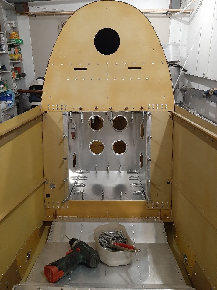

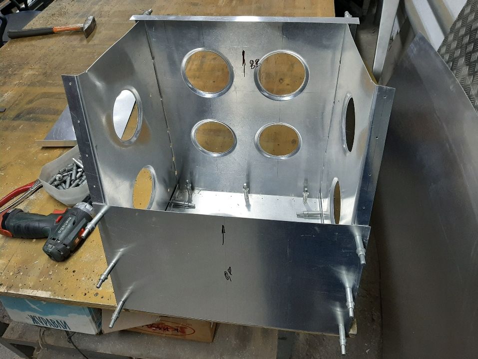

Есть у меня вот такой замечательный рюкзак, я с ним всегда и везде. Объем вроде литров десять, не помню точно, но мне его хватает для практически любых поездок. Значит нужно предусмотреть для него место и в самолёте.

Ну как дальняк, думаю любой аппарат должен иметь возможность лететь часа четыре, из этого и исхожу: 4 часа х 12 литров = 48 литров основной бак, плюс минут на 45 резерв в дополнительном. Ну и место под рюкзачок...

Правильно понимаю? что это уже собственные доработки конструкции, ни допбака ни багажника изначально не предусмотрено
Допбак у деда есть в виде пластиковой канистры на три галлона, а багажник это уже доработка, да.

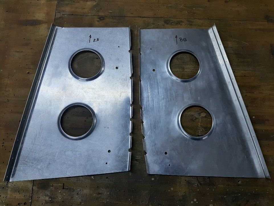

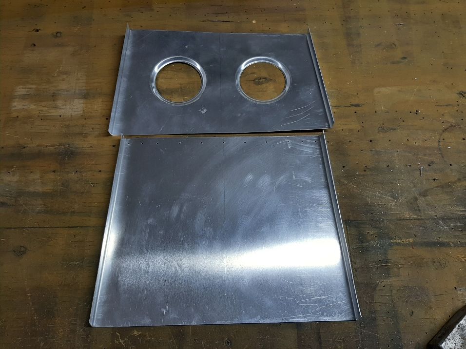

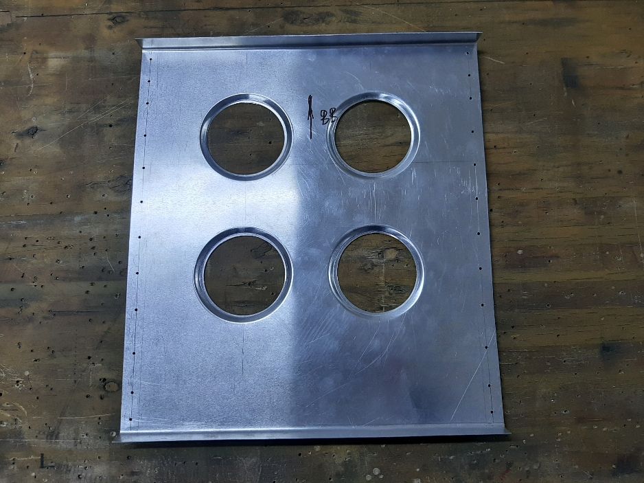

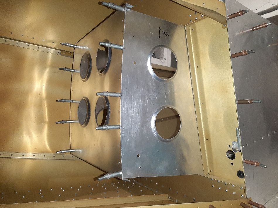

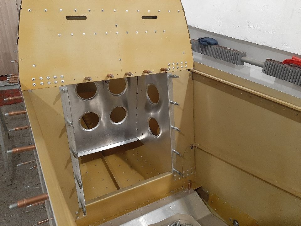

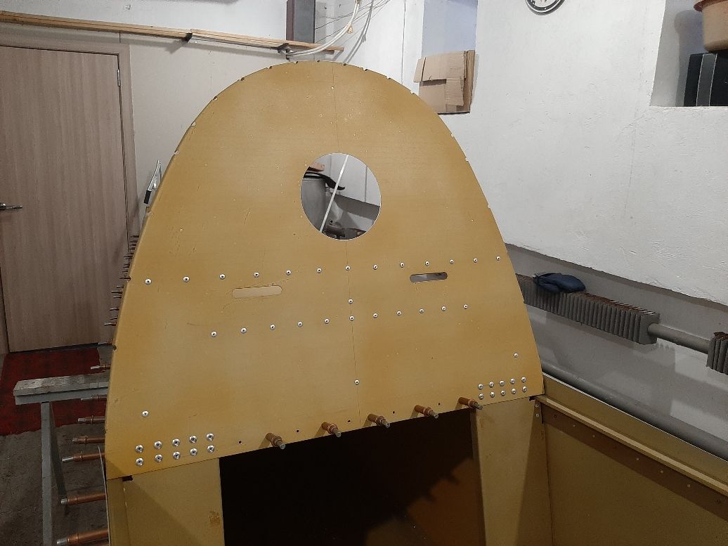

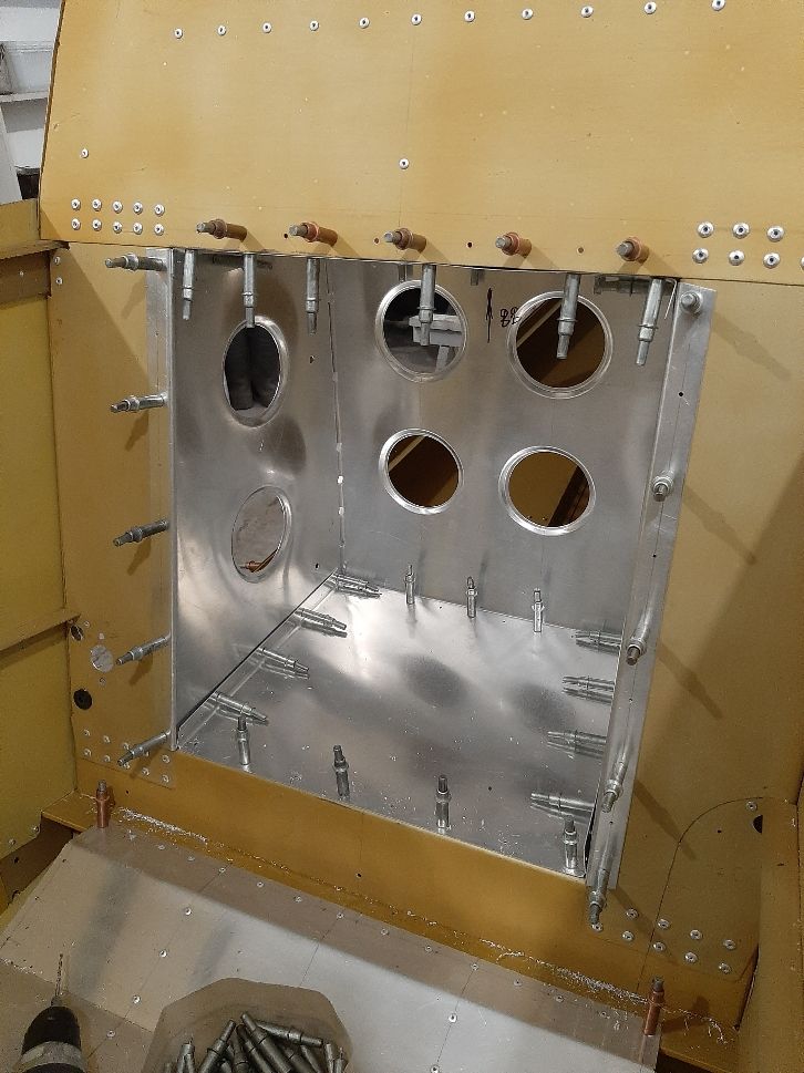

Установил на место. Как крепить буду, пока не решил. Хочется просто приклепать , с креплением винтами мороки много и нужно ли.. при крайней необходимости можно высверлить и всё. Пока думаю однако.
