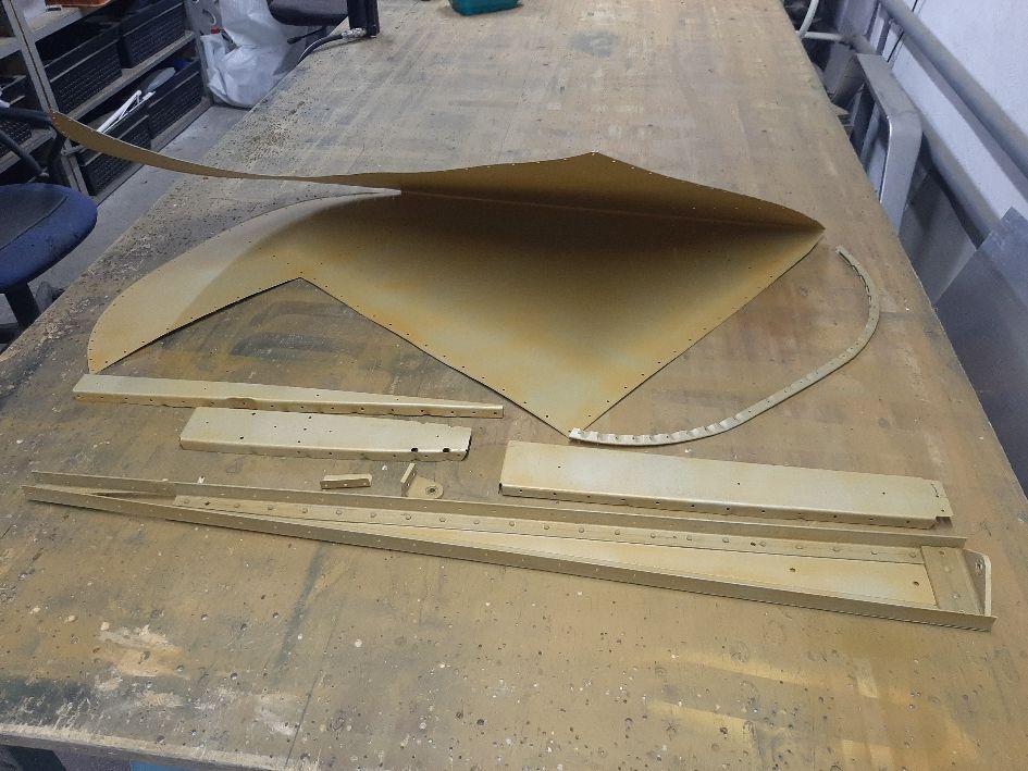

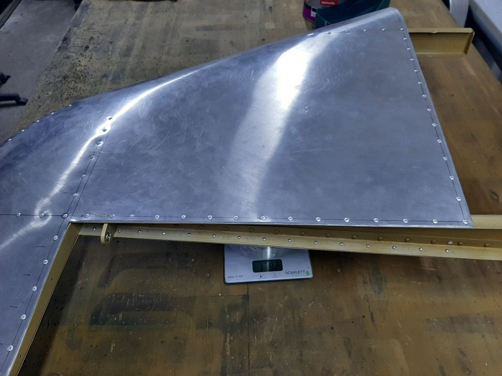

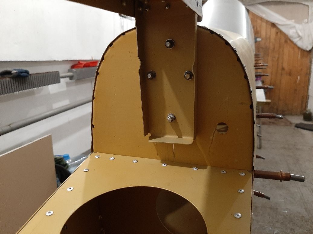

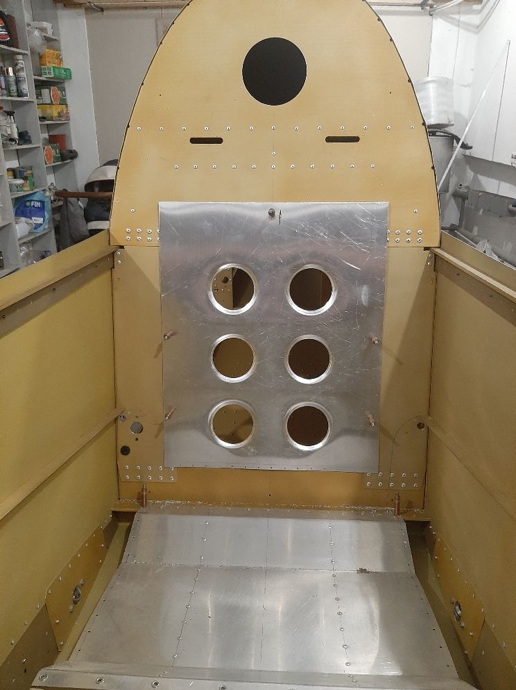

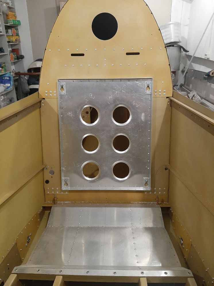

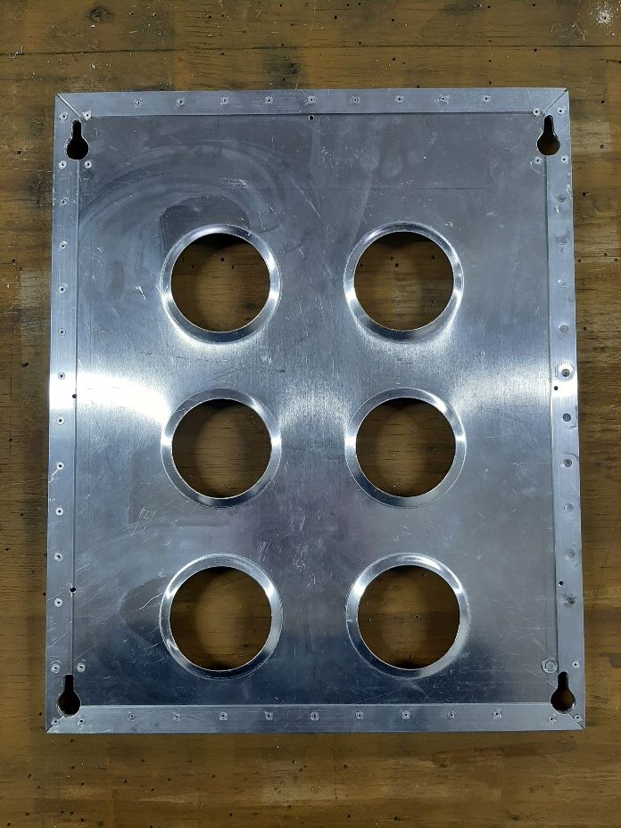

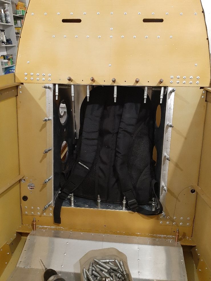

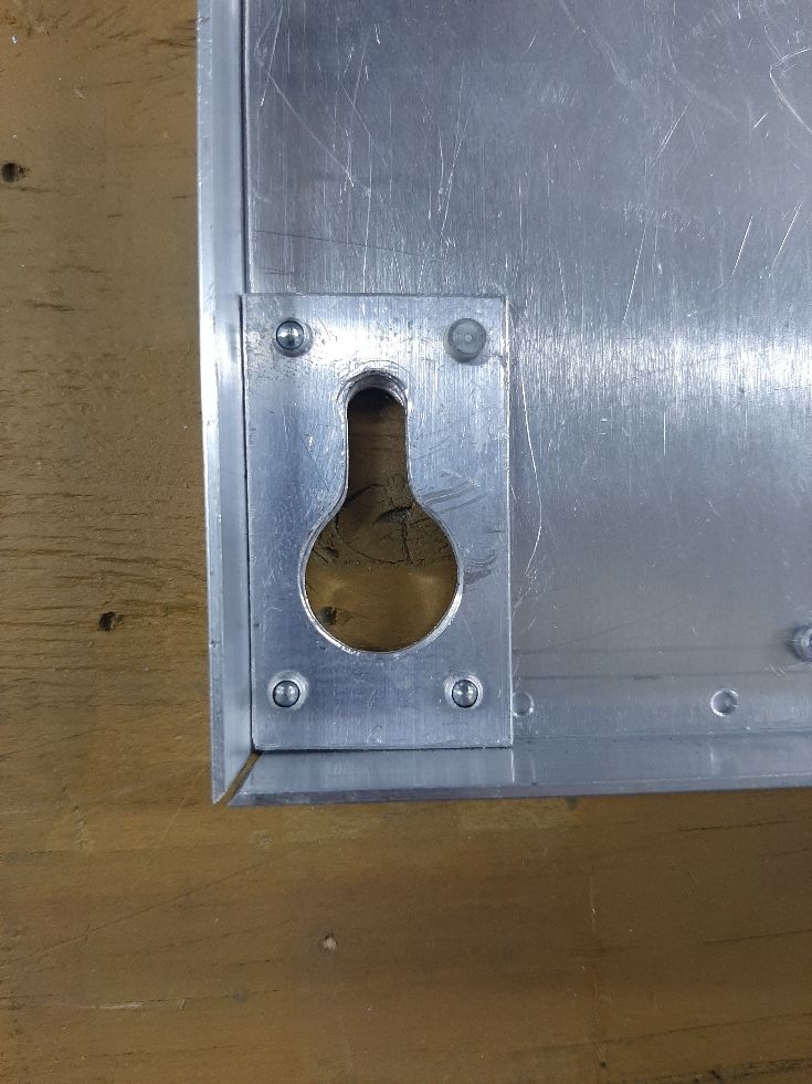

Весит 780 грамм. Концепцию навески такую применил для удобства пользования, легко и быстро снимается и устанавливаеся, обеспечивает хороший доступ к багажнику, прочная. Лист 1.0 мм, уголок 20х20х1.5 мм. В уголок будет вложен поролон 50 мм.

Зря гогочете, громадяне. Я вам так скажу, лучшая деталь в самолете та которой нет. Поэтому и сделал так что ненужны никакие застёжки-фиксаторы и при этом все держится очень плотно.
мир
Заблокирован
Коломна
.............главное достоинство удачного самолета это отсутствие лишнего. ;)

Хотел спросить , а спас система на этом самалёте предусмотрена?будете ставить?
На улф2 как раз в районе вашего рюкзака стоит
Сергей, Омск
Не бойся идти медленно, бойся стоять на месте.
Омск
Нет, спассистема не предусмотрена. Ставить не планирую.
