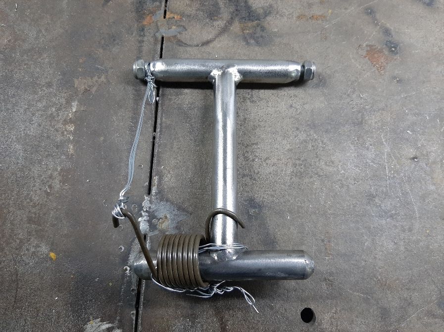

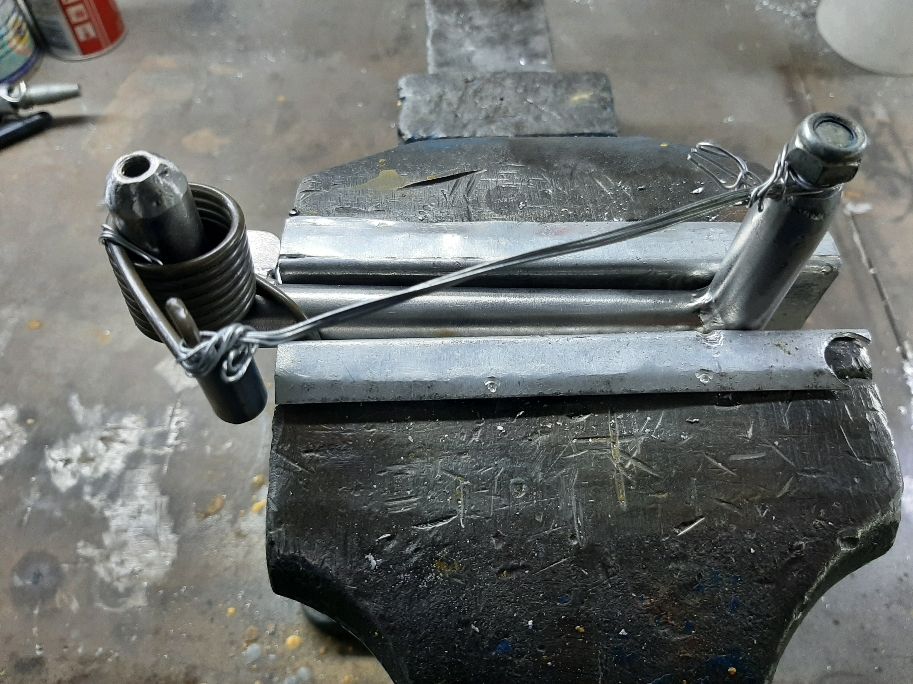

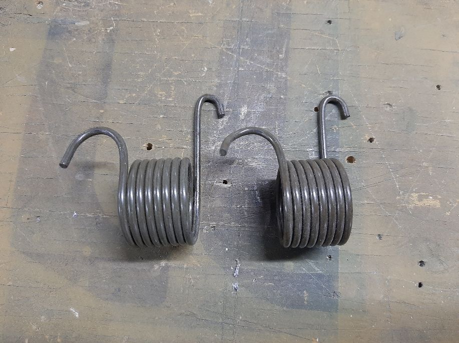

Пружинки педали тормоза Газель, подходят для наших целей без изменений, я их на все свои Пайперы ставил, рекомендую 👍

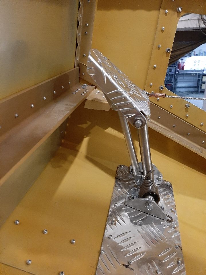

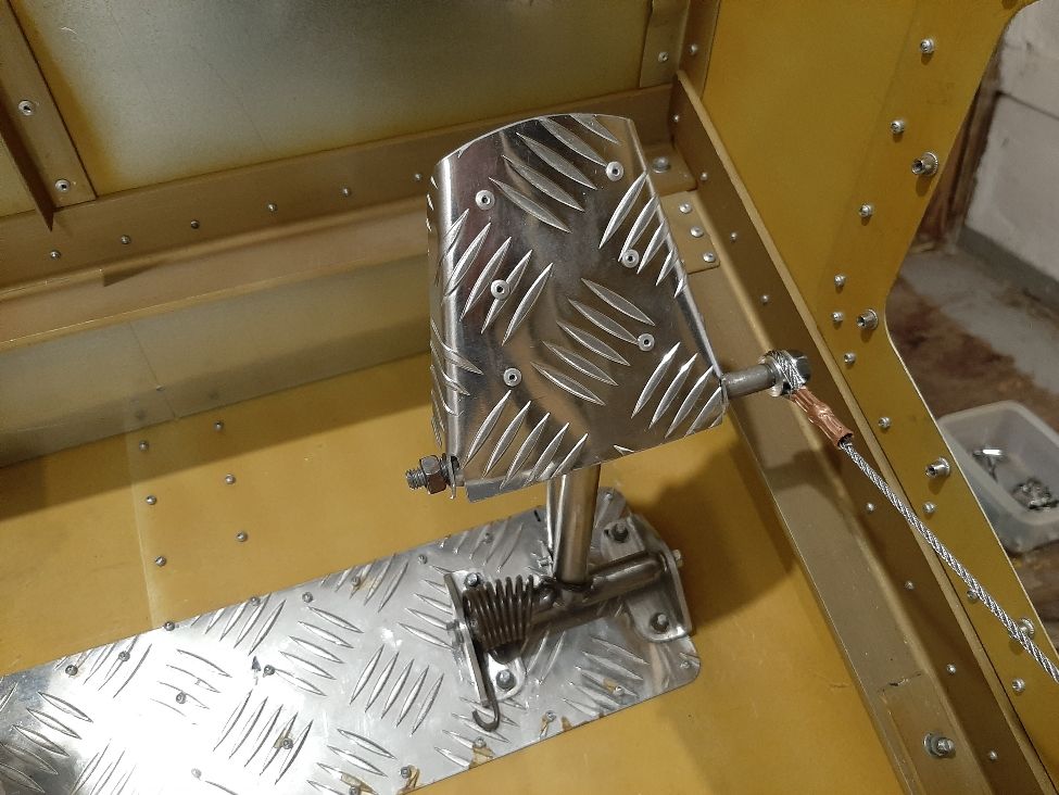

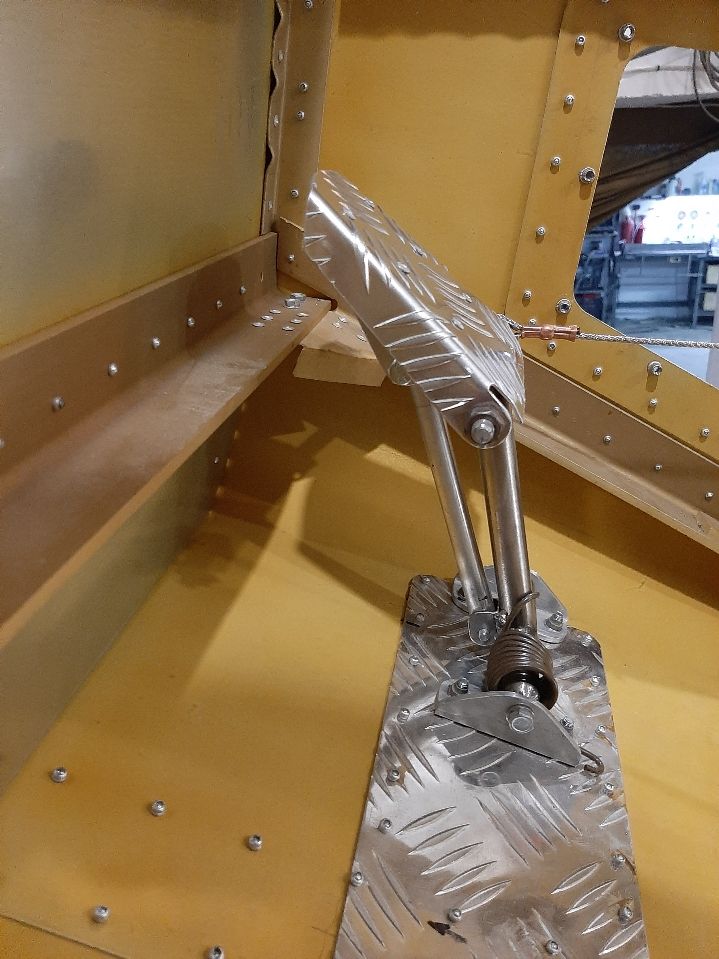

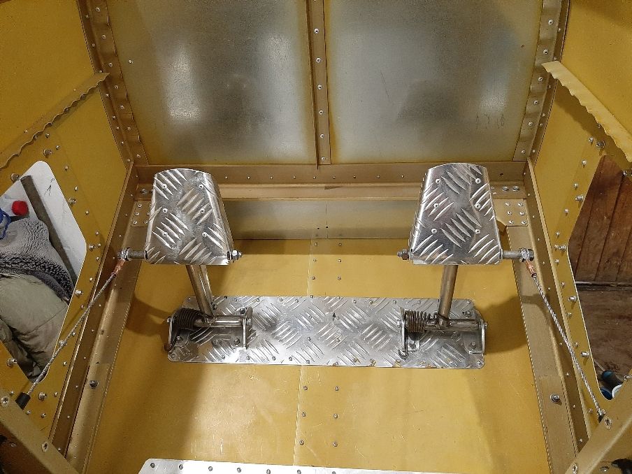

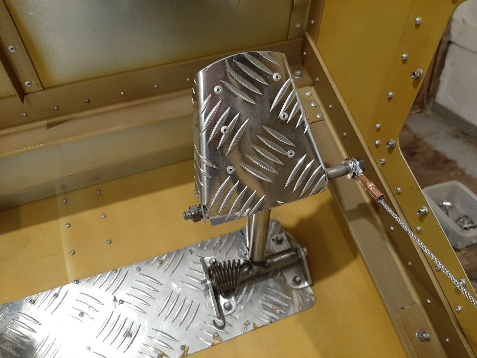

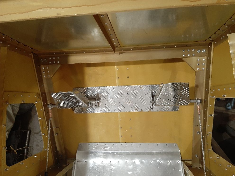

Педаль подразумевает тормозной цилиндр? Без него будет сложно понять как замутить ограничители.Сделал фото педального узла с разных ракурсов, пока не могу найти изящное решение по ограничителям хода, может у кого идеи будут? Третье фото педаль в крайнем положении.

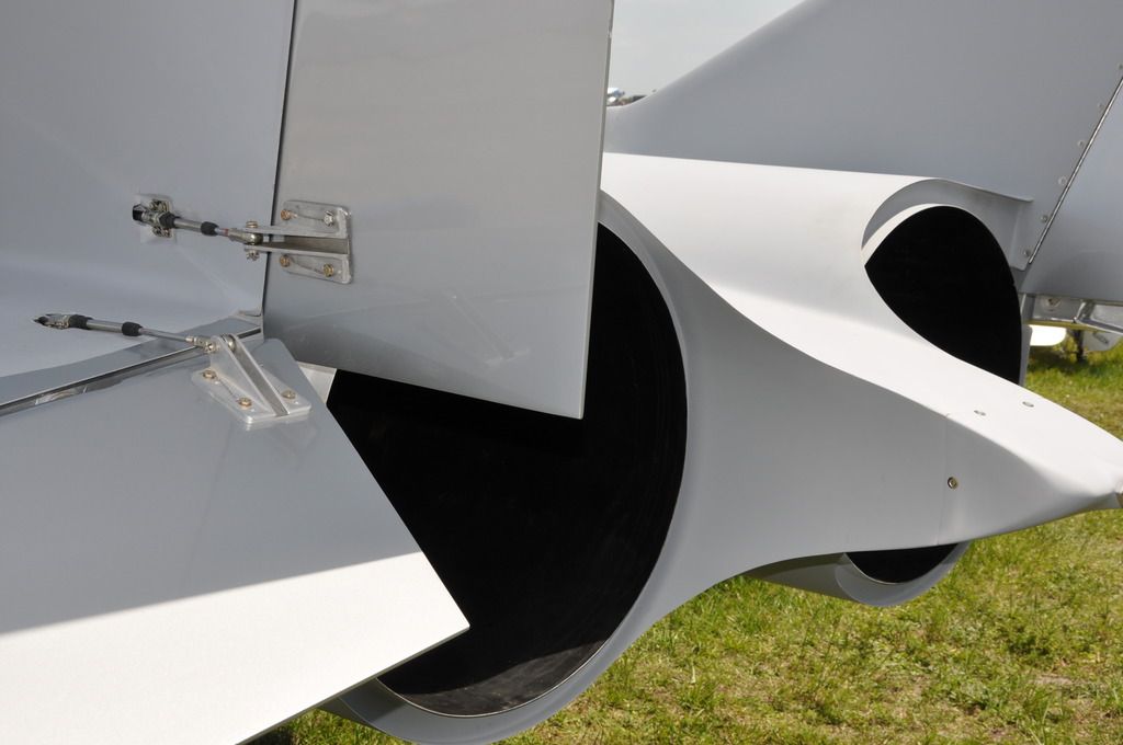

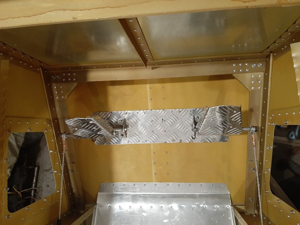

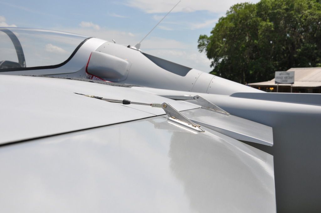

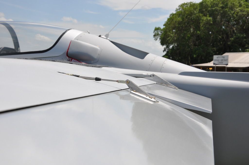

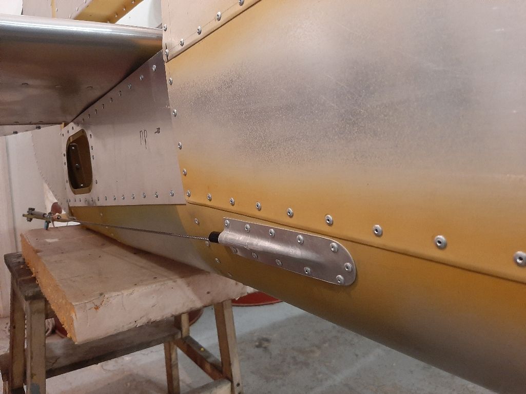

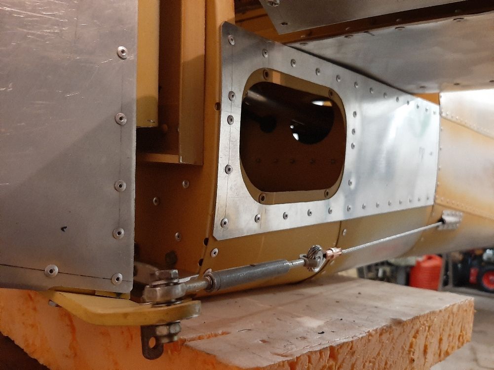

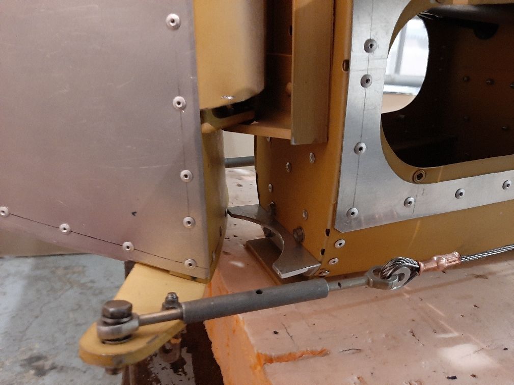

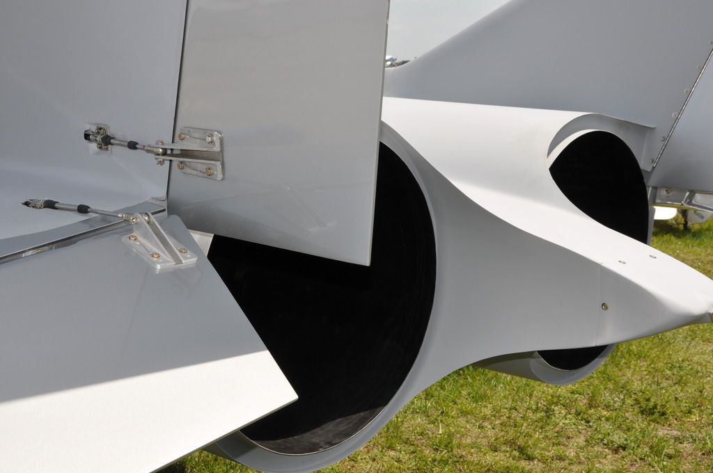

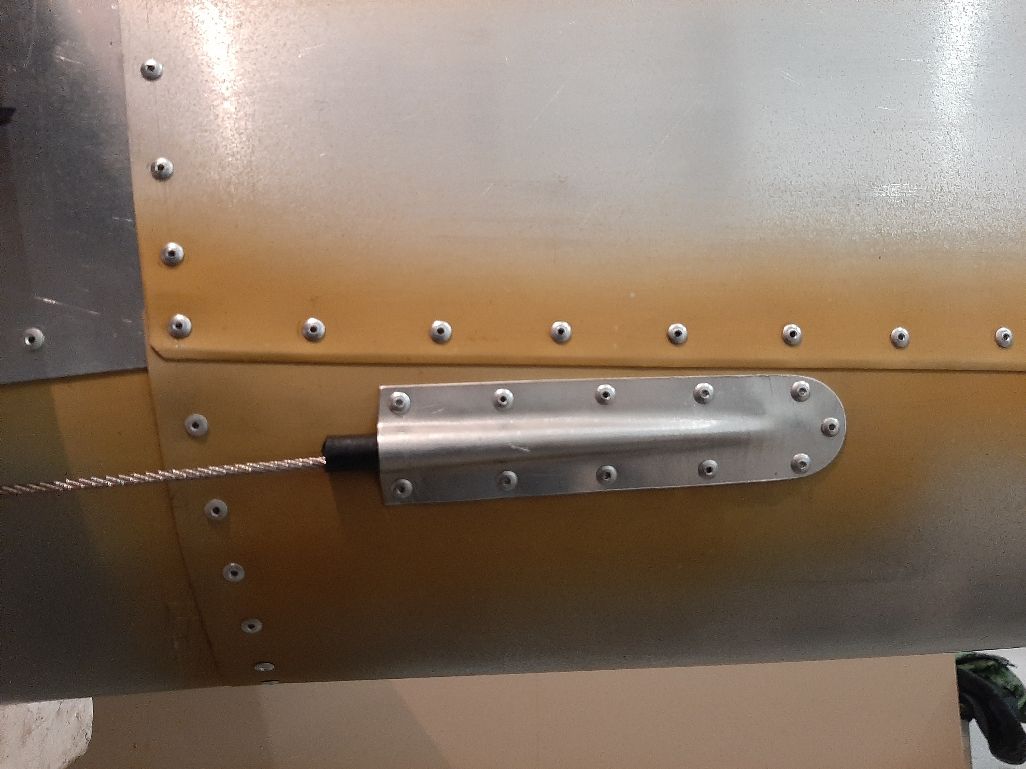

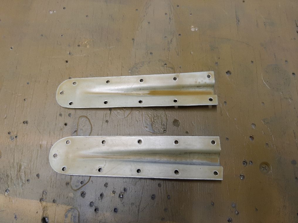

А вы не в курсе из-за чего запретили использование пуш-пула?Сделал ограничитель РН, в оригинале ограничители ставятся на трос пуш-пул, который позже запретили устанавливать.
В самолетах Джабиру, насколько помнится, он и был в основных каналах - но, возможно, с тех пор, как знакомился с конструкцией, взаправду отменили: я и сам бы так сделал. Любой пуш-пул, по определению, имеет люфт между натянутым при растяжении и обмятым по стенкам оболочки при сжатии, состояниями; кроме того, имеется трение, тем большее, чем извилистее трасса. Поэтому, для управления двигателем пуш-пул подходит вполне, а для основных каналов, где с трением и люфтами борются всеми способами - нет.А вы не в курсе из-за чего запретили использование пуш-пула?
Да, Олег, конечно. Вместо трубочки алюминиевой будет стоять цилиндр. Забыл уточнить 🤷♂️Педаль подразумевает тормозной цилиндр? Без него будет сложно понять как замутить ограничители.

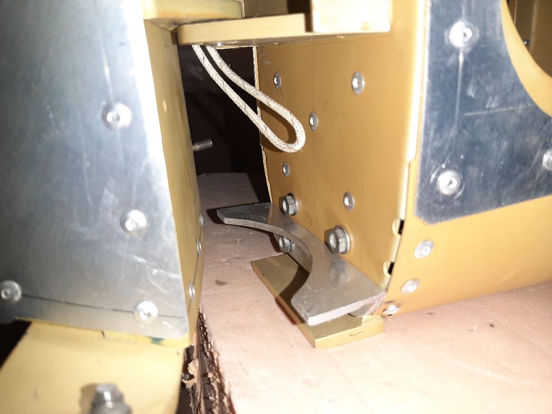

Да, прямо к обшивке, вот такой вот минимализьм 😂Сергей ,а что педали с площадкой прямо к обшивке крепятся, жесткости поперечной нет. И еще на РН внизу проситься уголок для упоров ограничителя, его можно на болты качалки посадить, тогда упор будет на качалку а не на обшивку РН. Это сугубо мое мнение , а так все очень добротно и качественно.

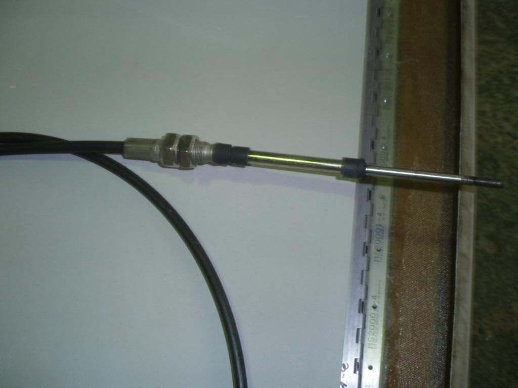

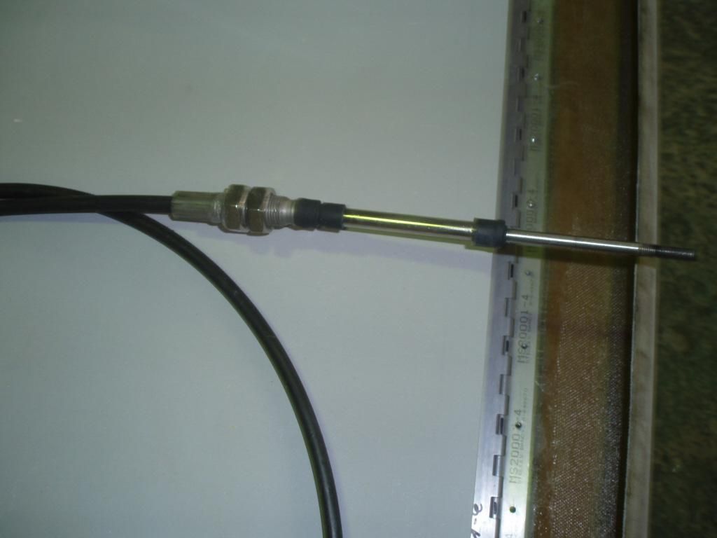

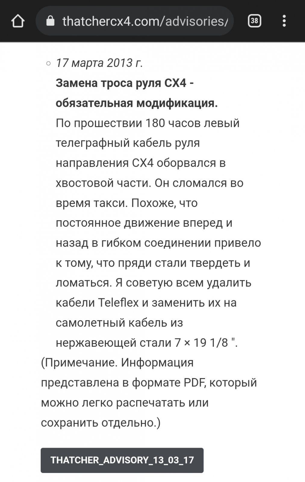

Вот так звучит официальная рекомендация. Но где-то на их форуме читал что трос тупо сгнил. Но это не точно. Хотя Тэтчер не просто так пишет про замену на нержавеющий трос видимо 😉А вы не в курсе из-за чего запретили использование пуш-пула?

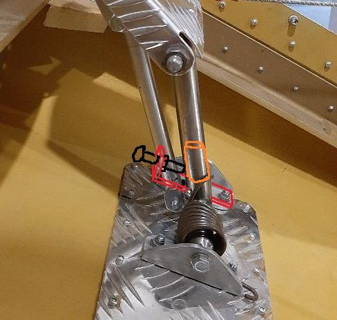

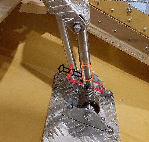

В таком случае я бы наверное к осевой трубе педали подварил небольшой отросток (клык), а к установочному уголку снизу прикрутил бы ещё один, но с углом на торце, в котором бы и нарезал резьбу под регулировочный болт. Болт нарисовал головкой вперёд, но правильнее наверное было бы развернуть ею назад. Таким образом увеличив площадь контакта с клыком, да и саму головку можно будет частично подпилить, придав форму полусферы. А на болт контр гайку, что бы он не сидел только на резьбе а имел ещё и упор и стопорился от произвольного проворачивания. Надеюсь понятно описал и нашкрябал🤪.Да, Олег, конечно. Вместо трубочки алюминиевой будет стоять цилиндр. Забыл уточнить 🤷♂️
Можно либо прикрутить, либо приклепать к полкам упора чуть выступающие за предел капролоновые, или пластмассовые (что есть под рукой) накладки, в который и будет происходить упор. Ну и угол нужный задать, что бы упор был всей площадью.На ограничители не забудьте поставить что то резиновое иначе все углы РН пропилятся очень скоро.
Просто непонятно - тросы(Push-Pull) фирмы Teleflex используются давно в морской и авиационной индустрии. Если их правильно эксплуатировать - они должны служить годами. Главное их резиновые колпачки/сальники нужно переодически менять. На нашем самолёте на всех каналах управления они стоят и никаких проблем с ними нет! Мы установили рекомендуемую замену этих тросов - 5 лет или 250 часов наработки, стоят они около $60 за штуку(у нас их шесть)Вот так звучит официальная рекомендация. Но где-то на их форуме читал что трос тупо сгнил. Но это не точно. Хотя Тэтчер не просто так пишет про замену на нержавеющий трос видимо
Да, Олег, это первое что приходит в голову, но однажды я скрутил ногами трубу диаметром 25 мм со стенкой 2 мм в лёгкую. Полик жидкий, да и элемент упорный свернуть увлёкшись не составит труда, к сожалению. Нужно как-то в уголок передний верхнюю трубу педали упереть, но расстояние большое, красиво и легко (по весу) не получается 🤷♂️В таком случае я бы наверное к осевой трубе педали подварил небольшой отросток (клык), а к установочному уголку снизу прикрутил бы ещё один, но с углом на торце, в котором бы и нарезал резьбу под регулировочный болт. Болт нарисовал головкой вперёд, но правильнее наверное было бы развернуть ею назад. Таким образом увеличив площадь контакта с клыком, да и саму головку можно будет частично подпилить, придав форму полусферы. А на болт контр гайку, что бы он не сидел только на резьбе а имел ещё и упор и стопорился от произвольного проворачивания. Надеюсь понятно описал и нашкрябал🤪.

Вот именно что непонятно, я конечно же в курсе о применении этих тросов, но инцидент имел место. Длина троса 4 метра, весь конденсат мог собираться в месте провиса? При такой длине его много может быть. Это просто моё предположение. Тем более не понятно что в Тэтчере они работали только на тягу.Просто непонятно - тросы(Push-Pull) фирмы Teleflex используются давно в морской и авиационной индустрии. Если их правильно эксплуатировать - они должны служить годами. Главное их резиновые колпачки/сальники нужно переодически менять. На нашем самолёте на всех каналах управления они стоят и никаких проблем с ними нет! Мы установили рекомендуемую замену этих тросов - 5 лет или 250 часов наработки, стоят они около $60 за штуку(у нас их шесть)
