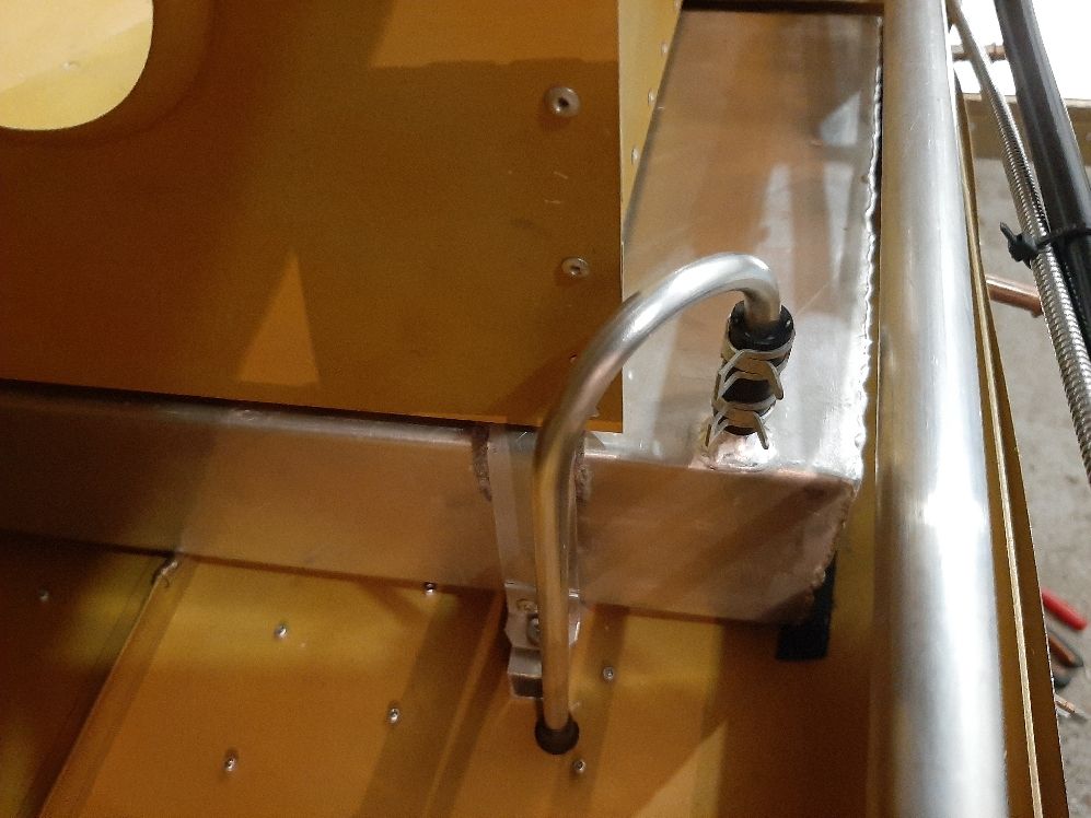

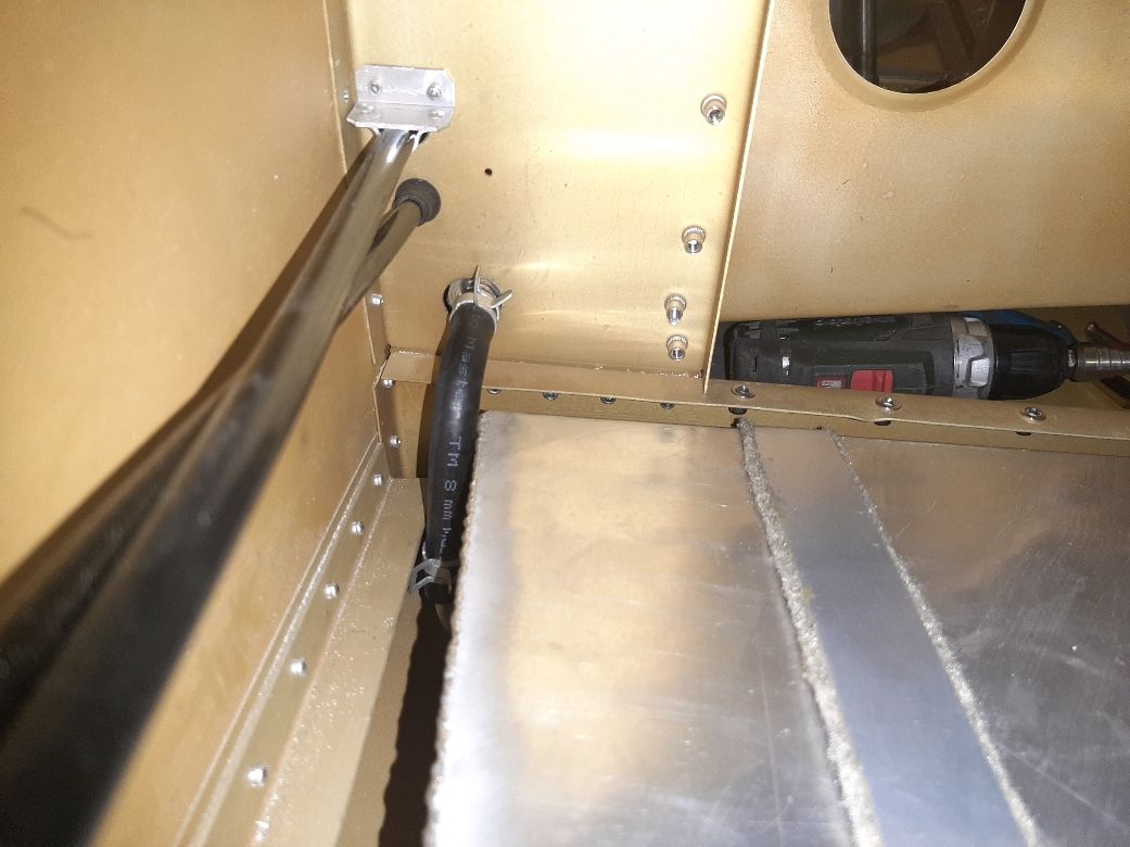

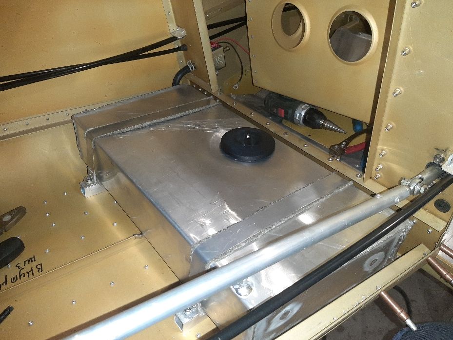

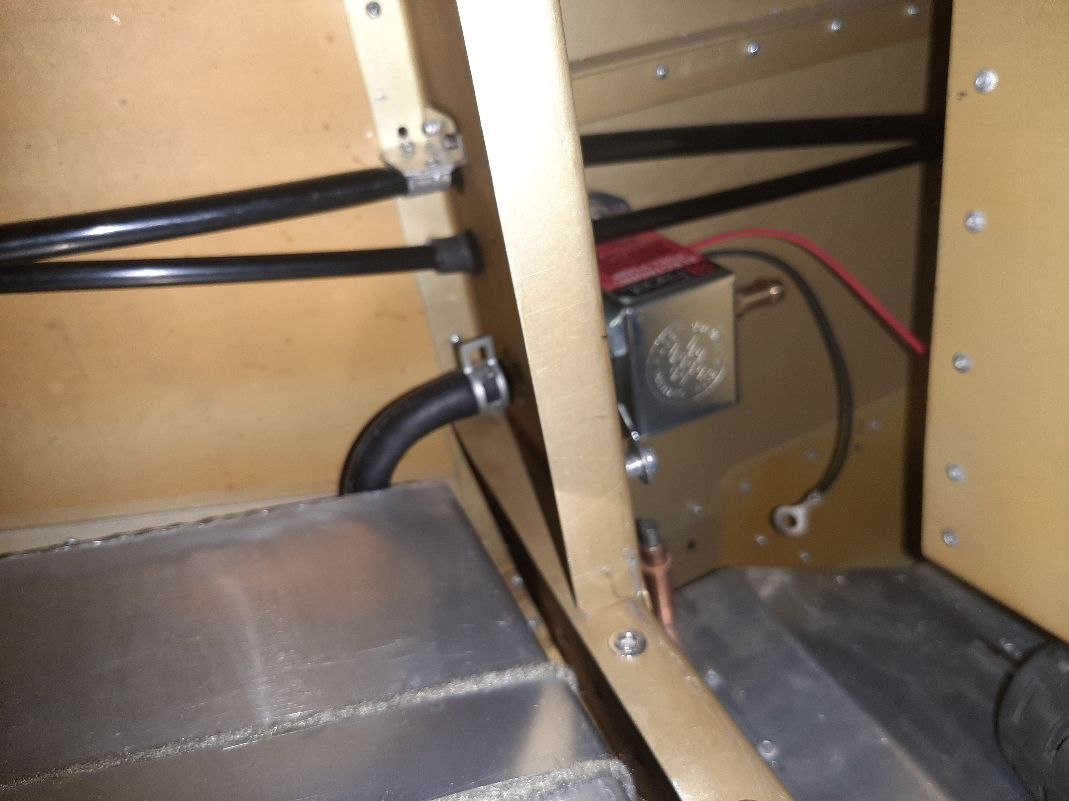

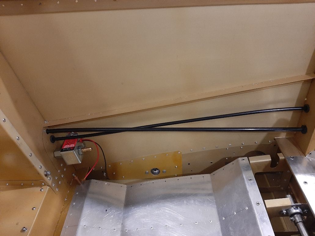

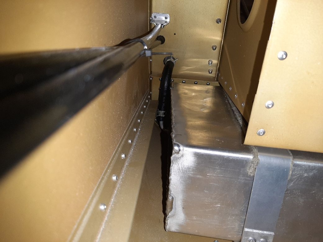

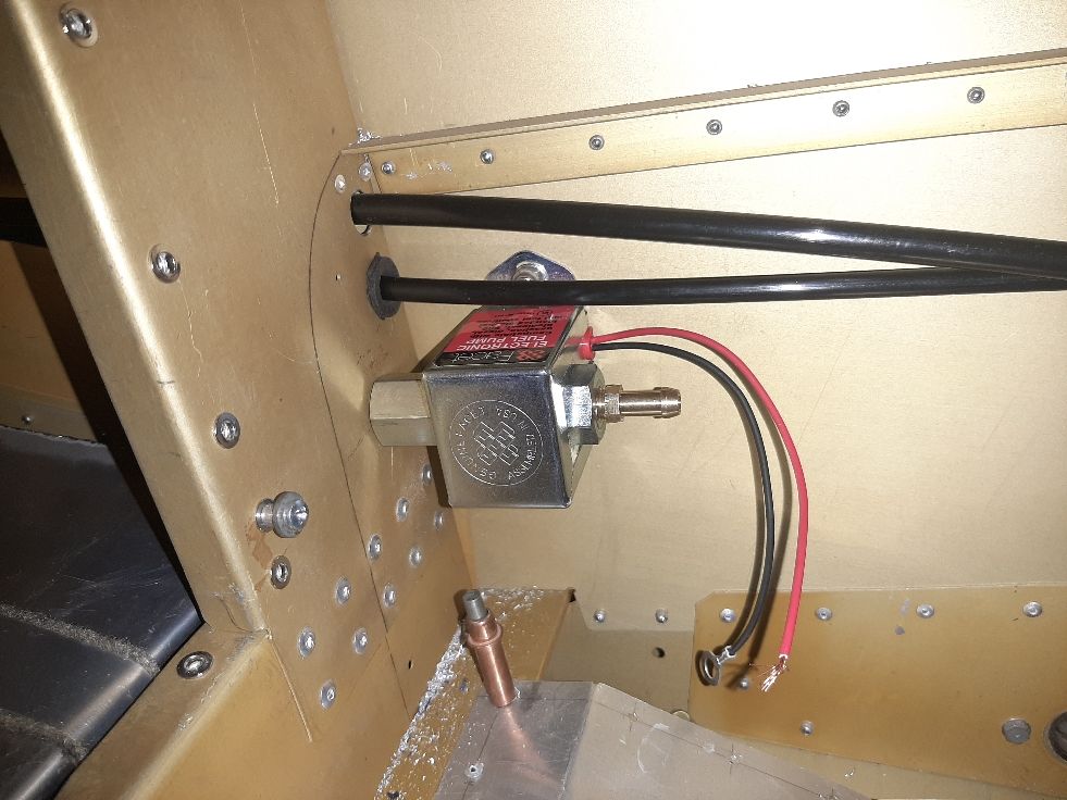

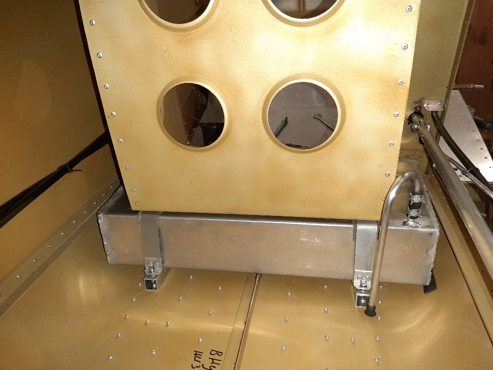

У Сергея имеется прекрасный японский насос для перекачки топливаВо время заправки багажник можно облить бензином.
Сергей , привет . А в горловине дренажное отверстие наверно имеется ? Запах бенза не будет в этом случае не станет проникать в кабину?
Привет, Андрей. Нет, горловина глухая, Дренаж отдельной трубкой за борт.Сергей , привет . А в горловине дренажное отверстие наверно имеется ? Запах бенза не будет в этом случае не станет проникать в кабину?
Нет, в насосе обратный клапан.Он сообщается с основным, дренаж через основной.
Имеем основной бак, из него топливо подаётся насосом к карбюратору и обратно в бак. В нём имеется свой дренаж. Топливо из дополнительного бака насосом перекачивается в основной по мере необходимости. В дополнительном баке свой дренаж. В насосе обратный клапан, хоть и перекачиваем в верхнюю точку основного, просто такое исполнение насоса. Вроде ничего не упустил.Тогда уж поподробней, у бака свой насос, и через тройник просто в основную магистраль топливную подключен?
