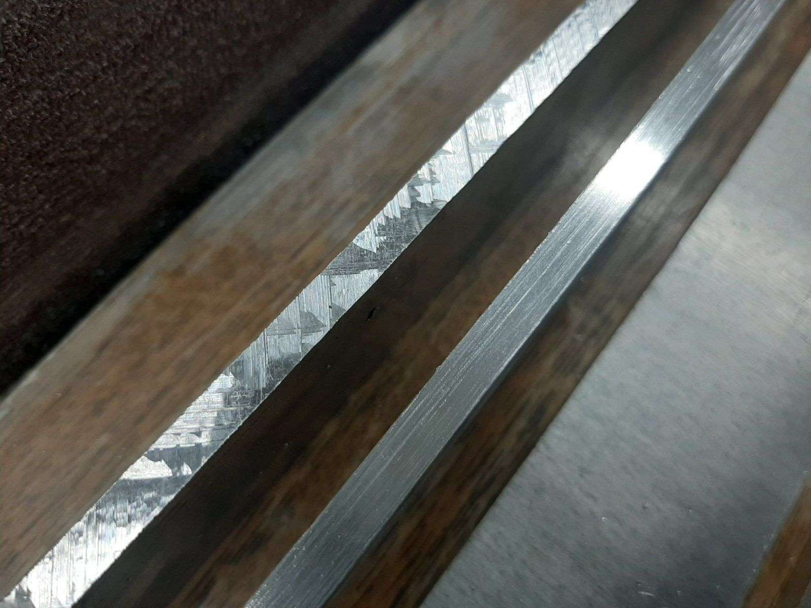

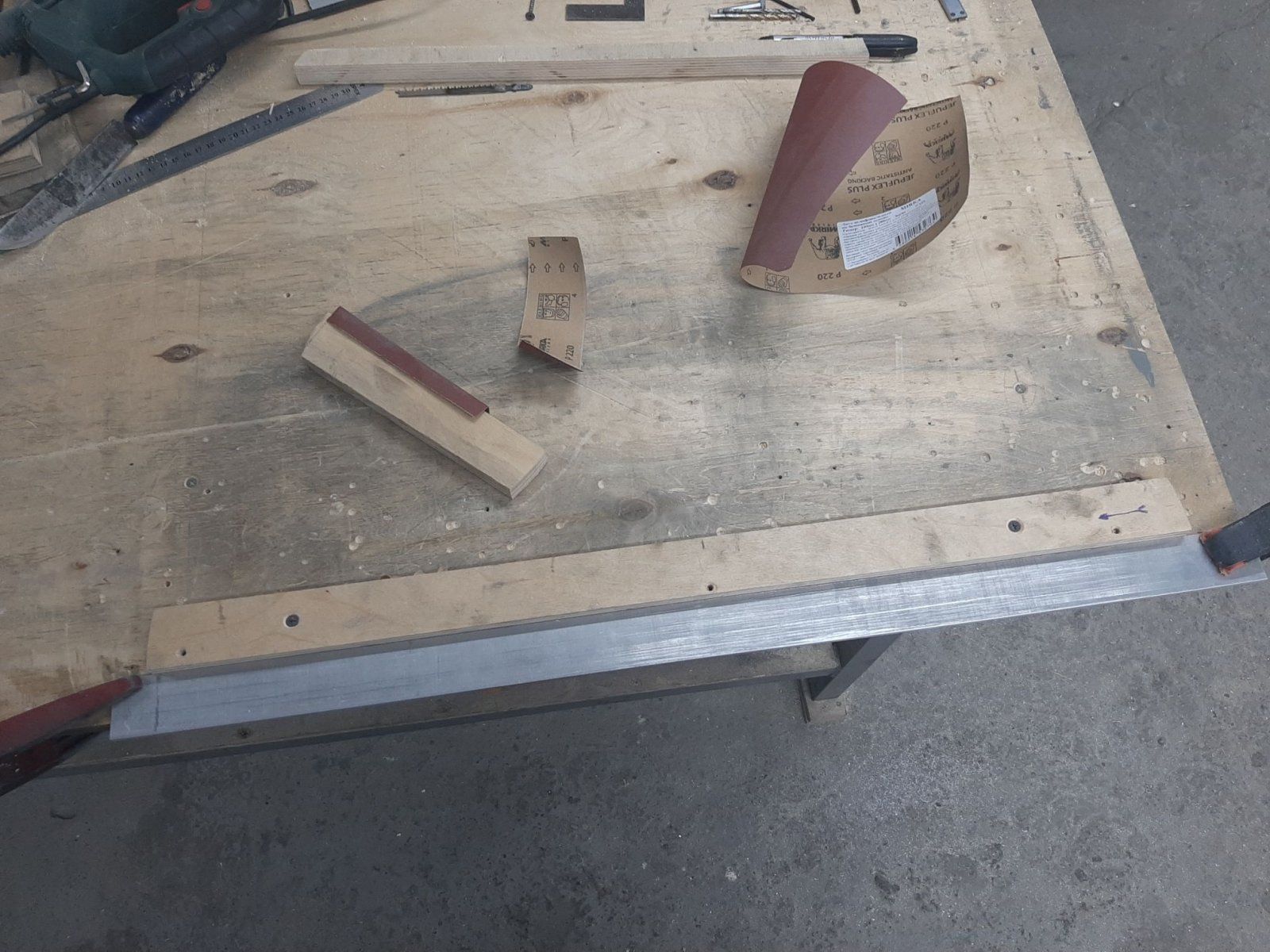

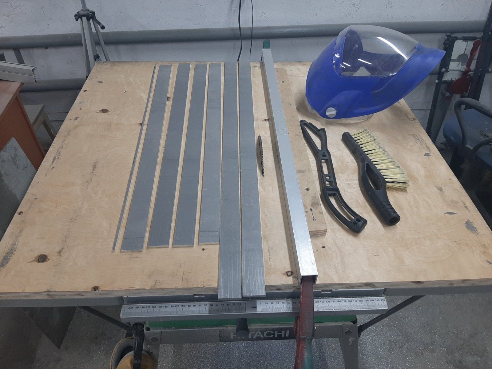

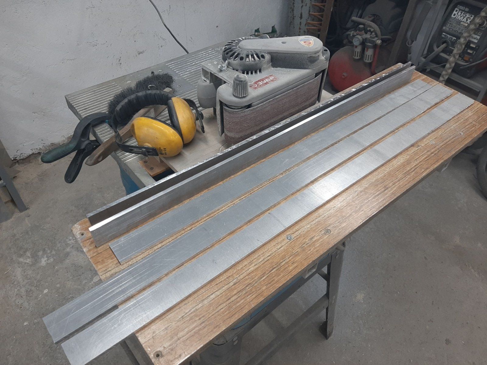

Приступаем к лонжерону. Пилим полосы и уголок на обычной циркулярке, диск с победитовыми напайками, зубьев побольше и пилит только в путь! Уголок пилю с припуском 1 мм на шлифовку, полосу соответственно 2 мм. Маску обязательно, "опилки" в моську летят...
