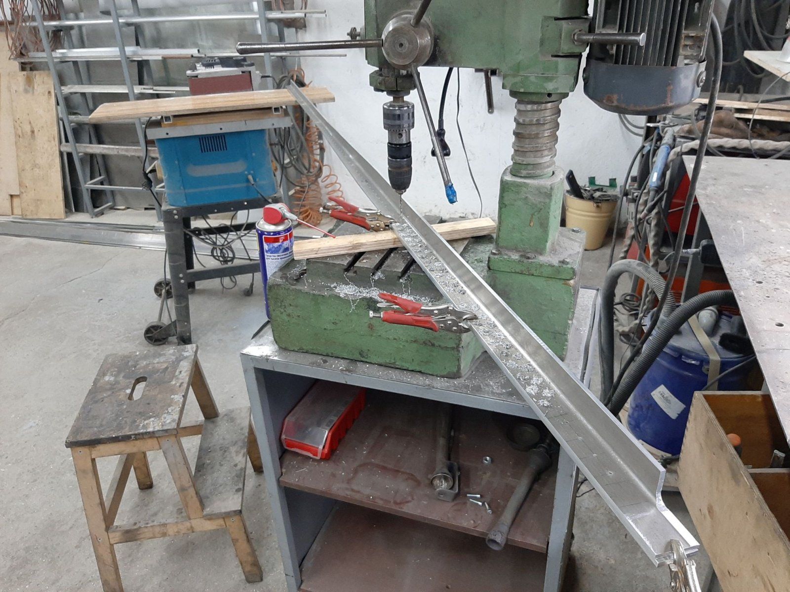

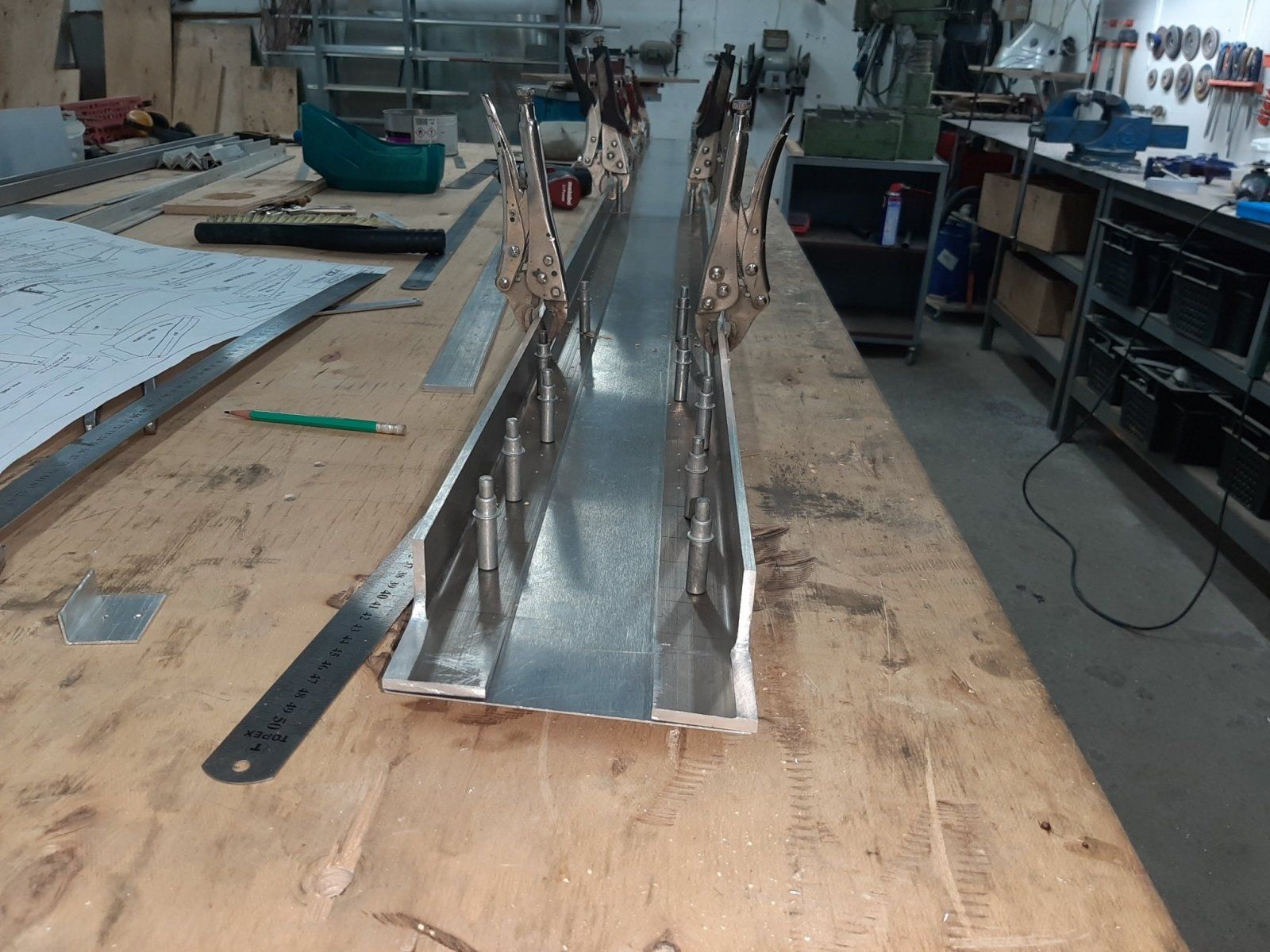

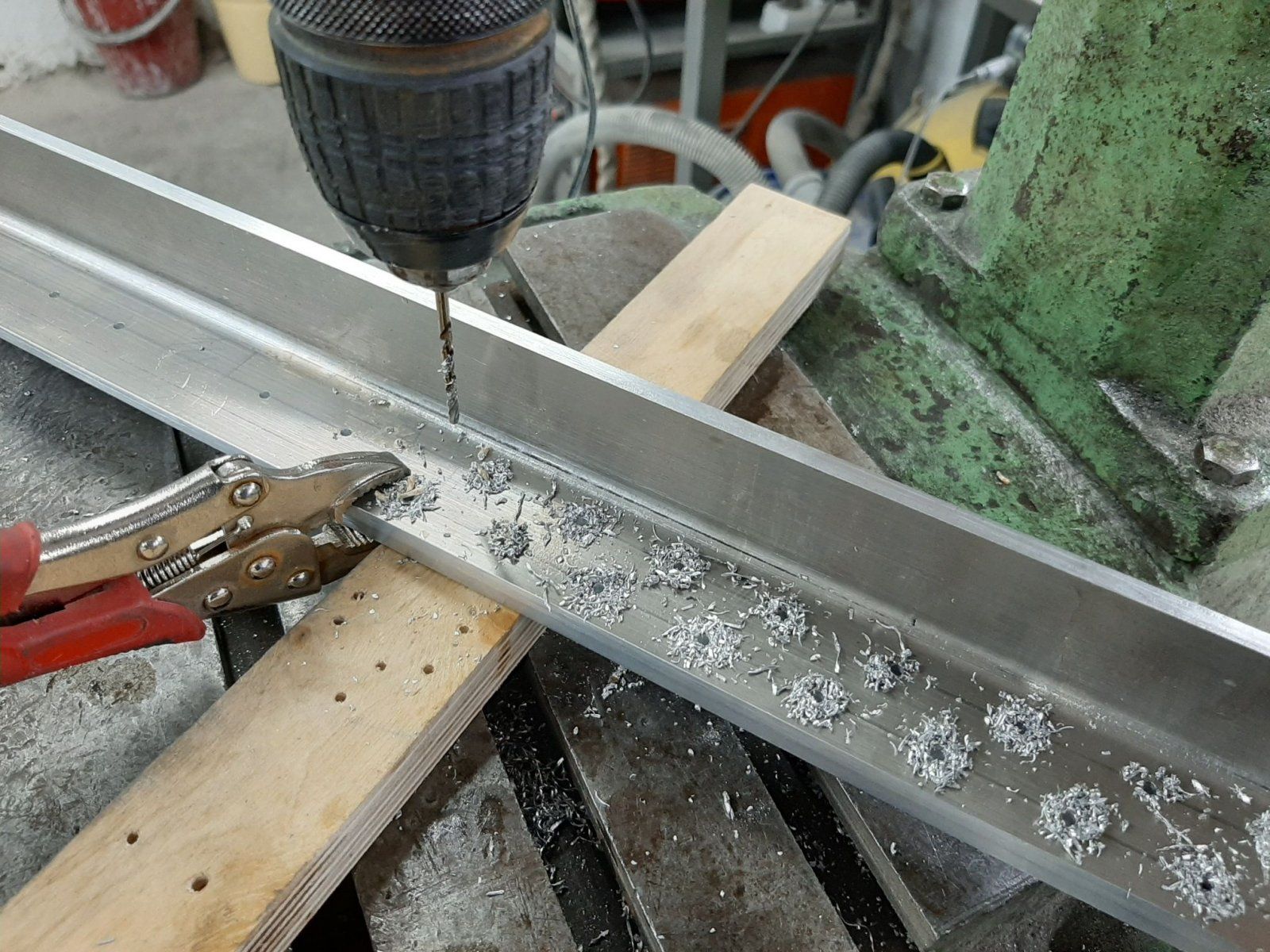

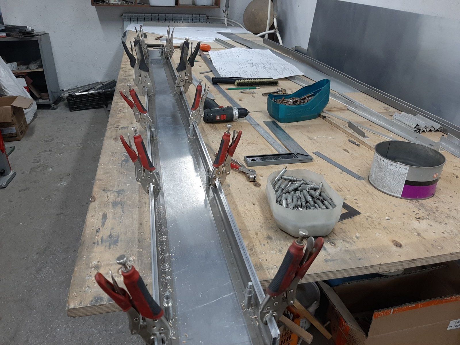

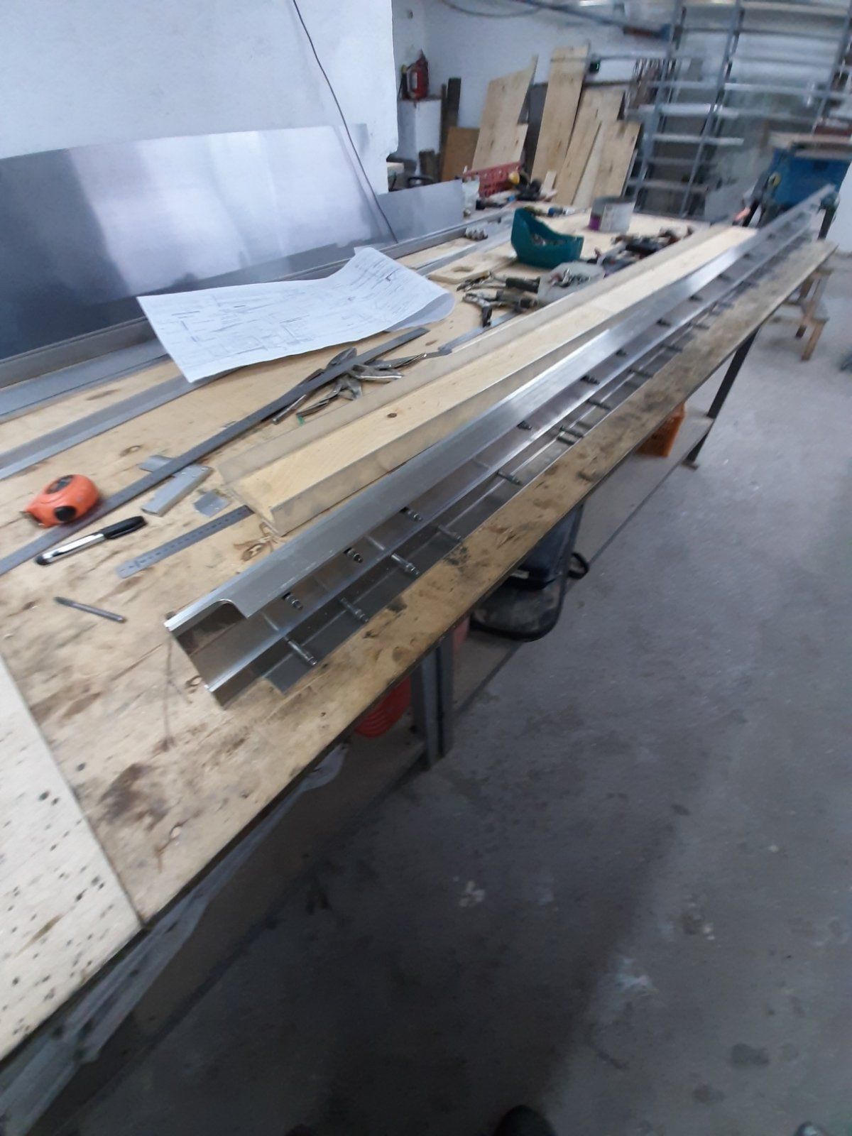

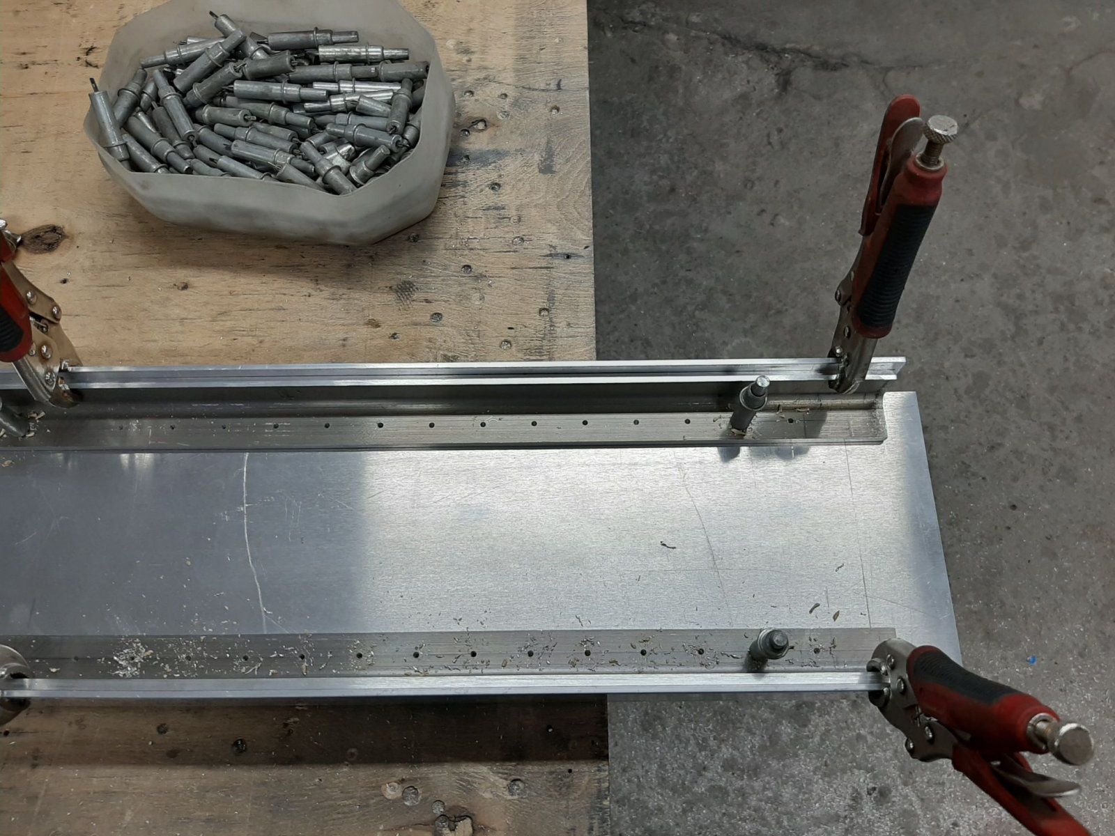

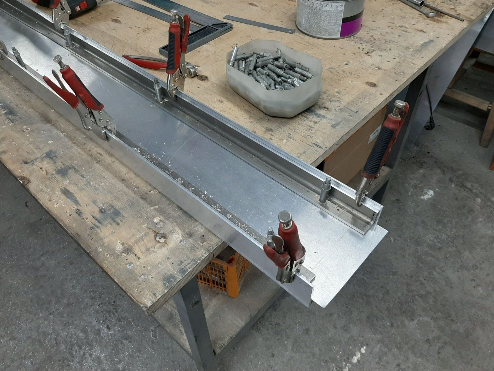

Собираю в стапеле и сверлю через уголки стенку лонжерона. Стапель сделал из двух алюминиевых уголков из хозмага 50х50х3, прямые, жёсткие и нет радиуса в угле, прикручены к фанере 12 мм.

Здравствуйте Сергей, отличная работа! А Вы можете сказать про сечения листовых заготовок и уголков? На вид не менее 4мм... Очень интересно сравнить с сечениями "Праги" от Petr663. Заранее спасибо)

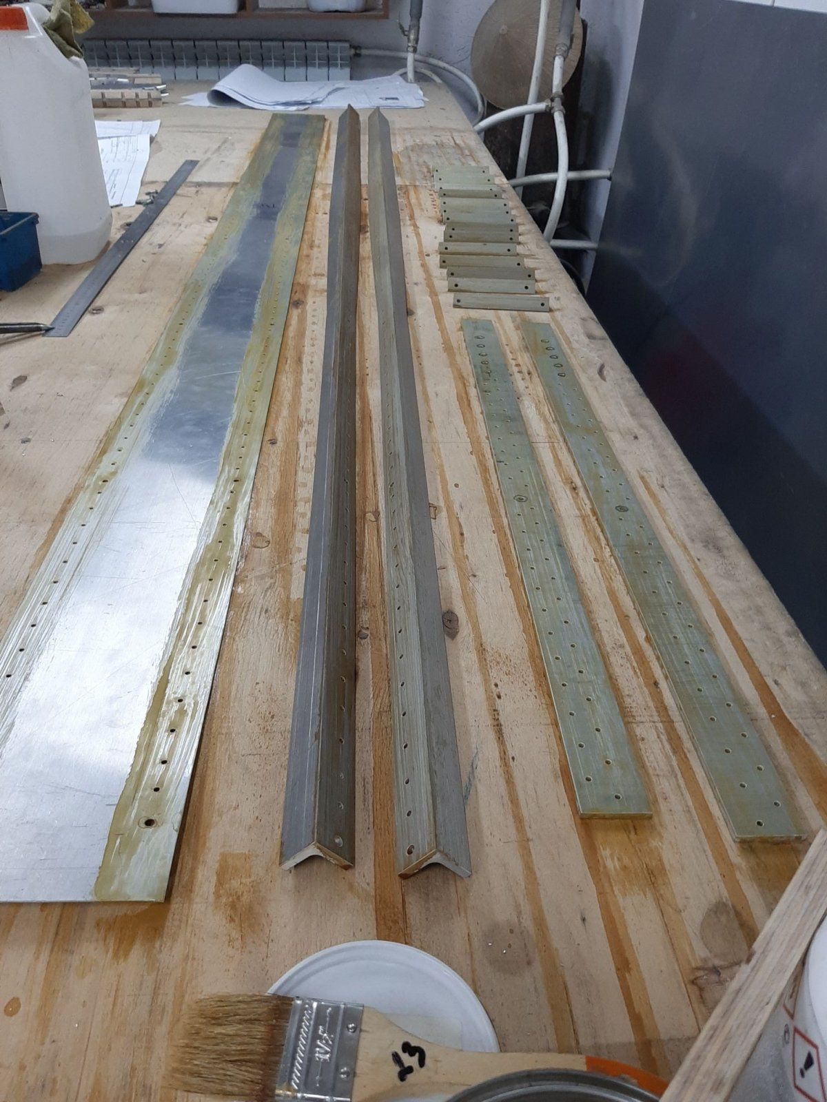

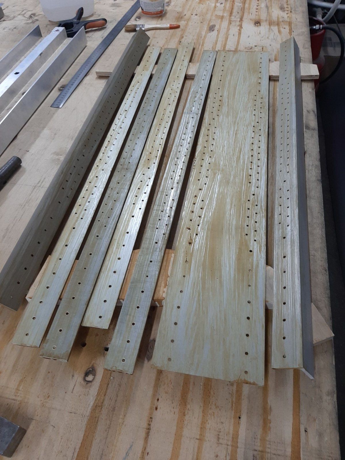

Здравствуйте. Спасибо 😊 Конечно можно. Уголок 39х39х5 мм, полоса 39х5 мм, это в корне. У Петра сечения не знаю.
iae
Я так понимаю, что поверх уголка будет приклёпываться полоса?

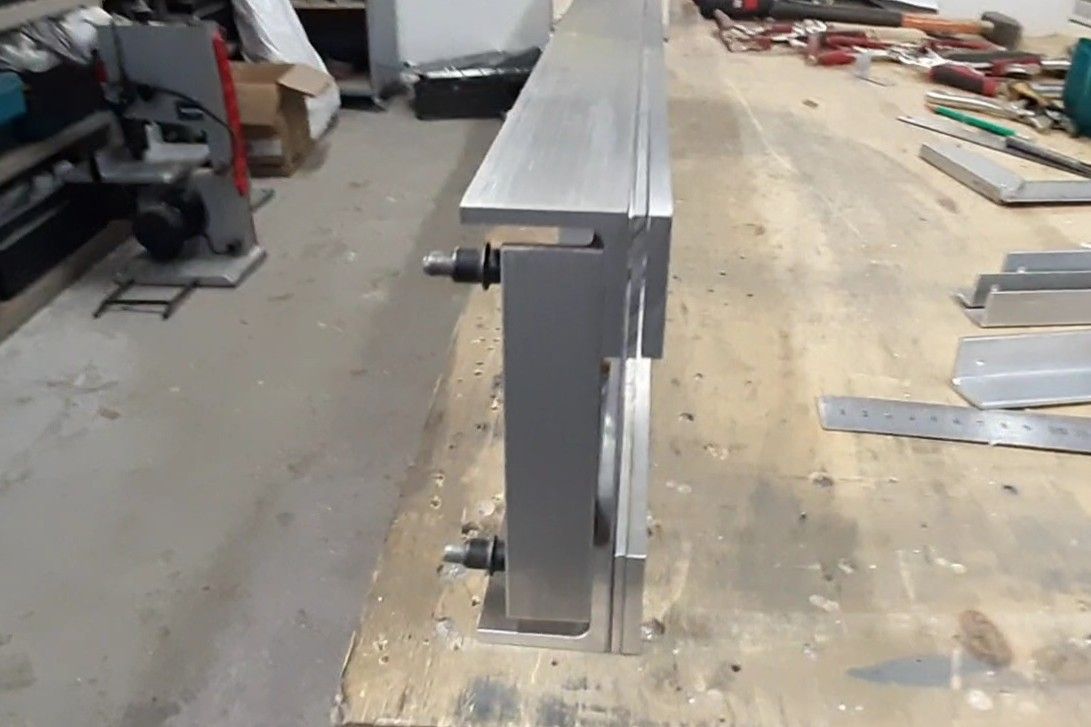

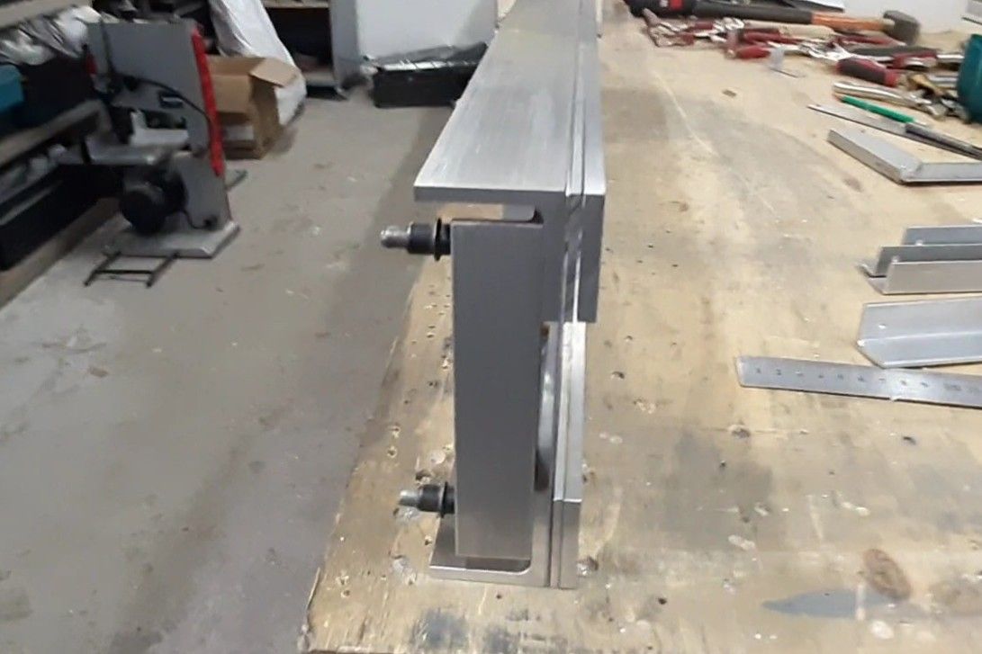

Уголки 40х40х3 + 40х20х3 Д16Т. Но...профиль чуть повыше , 185мм (ЕМНИП), между центрами болтов 157мм и центроплан в размахе больше.
Я заметил что у Вас профиль толще.. у меня 145 мм
Нет. Вот сечение центроплана, у лонжерона так же, только нет ещё одной полосы 3 мм.
Спасибо за подробности! Солидные сечения, по чертежам эти элементы из 2024 или 6061? И, очень интересно, стенка лонжерона 0.8 или 1мм?
