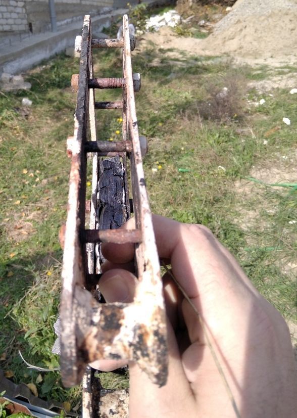

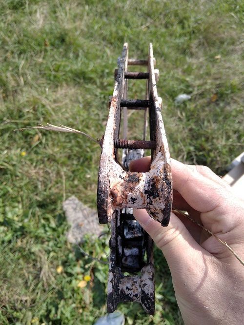

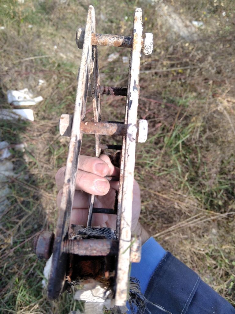

Мир не одинок. Вот покупал Арго, строитель тут на форуме, не буду писать кто, строит очередное творение. Покупал не у строителя, а у третьего лица за символическую сумму, так сказать для изучения(уже был подгнивший). Разобрав нашел вот такой ужас в недрах консолей-4 жалких болтика М-6 на каждую полку, да еще пара посередине полок( вообще непонятно почему они там) да еще и с резьбовой частью работающей на срез, вместо , сколько там их а Арго, по моему по 9 на каждую полку. А ведь и вес пустого не 145 был. Самолет никогда не летал. При полетах крыло отвалилось бы при перегрузке 1,5-2 максимум. Хотя с виду самолет был как конфетка( в свое время)

А от Вас, Яблоков, я не ожидал такого ответа, как от грамотного конструктора. По вашему тону изложения тут как будто бы речь идёт о продаже гнилых помидоров на базаре, а не об урозе для жизни человека, возможно неопытного в авиационных делах. Я в шоке и от поступка МИРа - потускнел его ореол профи-консультанта на данном форуме... Я в печали....

Сами то хоть не теряйте свою репутацию, прикрывая халтурщика. Он ведь сам засветил себя как автор этого недоразумения, никто за язык не тянул.

вы попобуйте хоть какую то ответственность брать за вои поступки. а не обвинять вех подряд. не могли оценить качество постройки разу. виноват покупатель. всё будет и в первую очередь через свои руки. и оценку ваших трудов. в общем не зная броду не суйся в воду а дальше сам за ебя. надеюсь не обидел сам был в подобной ситуации. взял фуфло. не хватило ума осмотр правильно провести сам и исправлял кто виноват?
