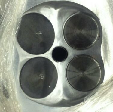

Доработанная ГБЦ. Поедет - поделюсь результатами.

По доводке камеры сгорания - я ещё не писал. Но на вашем фото - камера сгорания плоховатая. Зря спилили вытеснители, плохо, что не выдвинули сёдла. Можно было ещё несколько снять по внешнему периметру возле клапанов...

Лепота. Голову делали колхозники с гаражного сервиса косворт. Мотор, для которой ее делали - свыше 500 лс. с литра объема, думаю снимем не меньше :IMHO
Кстати, этой злой фрезой - только.. в .. "ухе" ковыряццо. Лучше уж клапан заточенный, чем такую  твердосплавную шарошку. Она имеет углы заточки, мягко говоря, совсем не для алюминия. Пробовал такое - выкинул, после первой пробы и купил набор  нормального инструмента. Теперь использую или  шары диаметром под канал, или борфрезы с нормальной заточкой для алюминия  т.е. те, об которые можно палец порезать. Правда ценник - от 30$. Если Вы реально используете ЭТО - попробуйте нормальный инструмент. Может и агрессия пропадет. ;D
