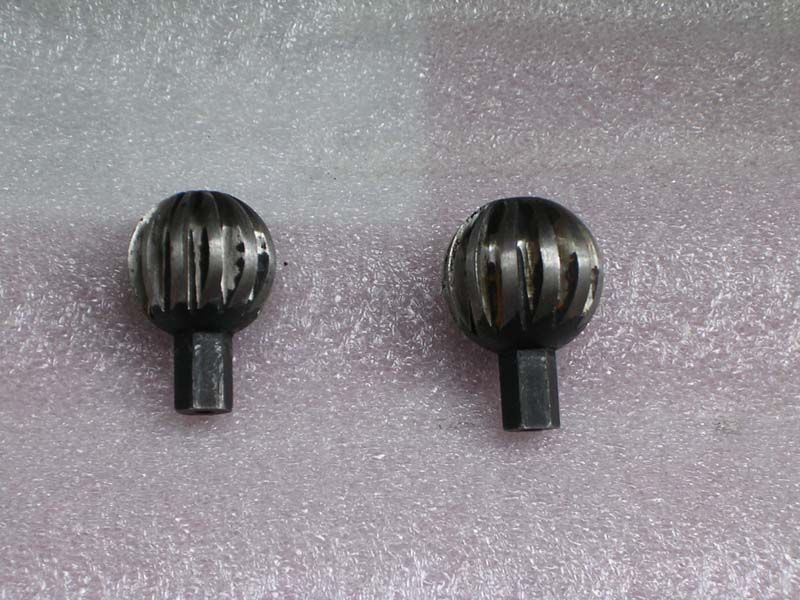

Для тех, кому лень искать. Выложено больше 10 лет назад.
http://team-rs.ru/tarticlerus.php?id=33 - Статья Антона (Аспиранта), о доработках 8 клапанной ГБЦ
http://team-rs.ru/tarticlerus.php?id=41 - статья Миши Квеста, про 16 клапанную ГБЦ.
Пилили это все вот такими инструментами, дающими геометрически ровные каналы одинакового диаметра, равного диаметру шарика. При работе шарошками каналы получаются разные и как правило "не совсем" круглыми и ровными. На большом вылете шарошку подрывает и можно наковырять ям. Собственно часто подобное "ковыряние" дает результат не совсе тот, что ожидалось. Шарошки хороши только для первоначальной подготовки заходов и мелкой правки. Хотя заходить в ГБЦ лучше всего используя фальшколлектор, представляющий из себя стальной фланец с кусками труб под теми же углами что и в штатном коллекторе, при этом трубки дают идеально ровный заход шара и 100% повторяемость.

Спасидо за ликбез, но что такое шаровая фреза я днаю уже лет 15. Когда пилилась приведенная мной выше голова, купить мне их было негде (да и не начто).
Ну столь опытный слесарь мог бы и сам изготовить такую фрезу, на крайний случай хоть из стали 45. На снимке фрезы самодельные. Так что крепче держитесь и не падайте со стула. Начните для начала изучать "Теорию рабочих процессов ДВС", глядишь и насосные ассоциации исчезнут.
