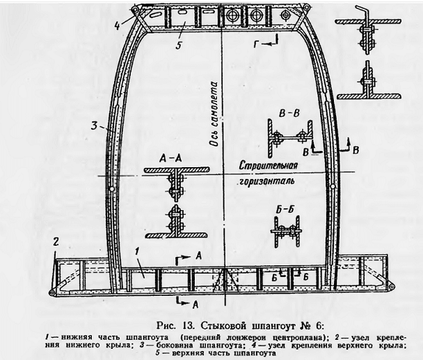

Подскажите, как на ан 2 крепятся верхнее и нижнее крыло: все шарнирно,  или все жестко?
При желании буду рад фото)))

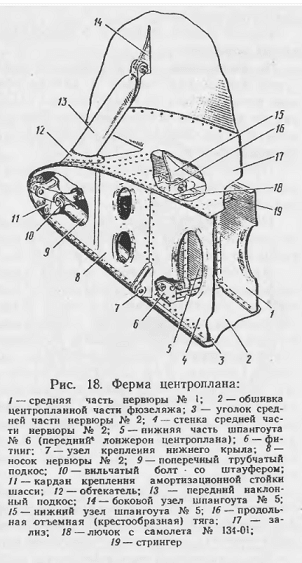

Шпангоут №6 самолёта "Ан-2".
    97,9 КБ · Просмотры: 617

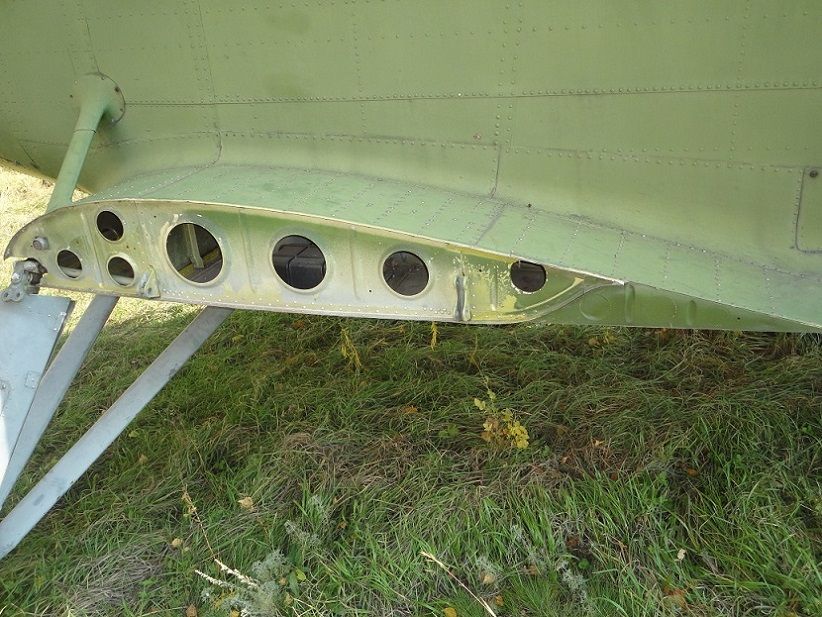

Центроплан самолёта "Ан-2".

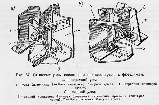

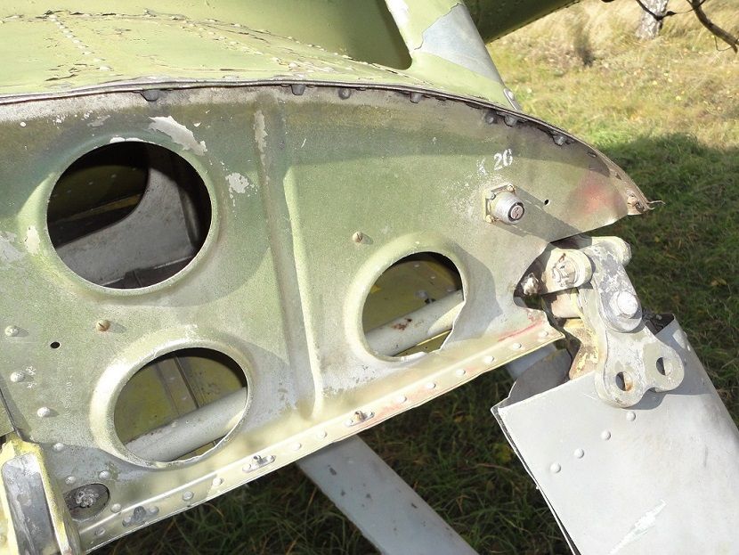

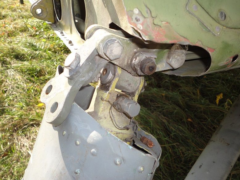

Т.е. нижнее крыло жестко прикручено,  или  шарнирно,  другими словами если снять верхнее крыло со стойкой и расчалками,  насколько высоко можно поднять нижнее крыло?

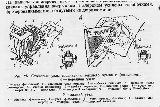

Поспорил с человеком что нижний центроплан связан жестко, а не шарнирно  с крылом, т.е. оно не болтается вверх вниз (имею ввиду когда не нагружено  стойкой и расчалками)

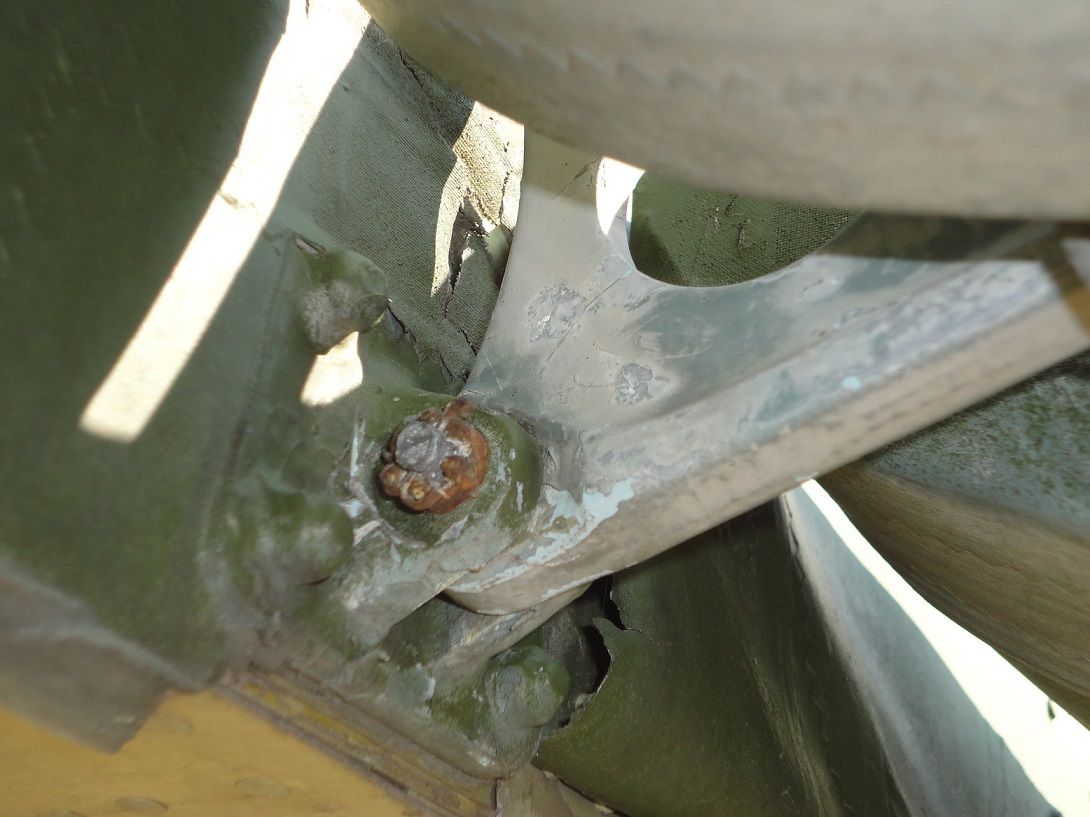

Продул.

Продул.
А я думаю что нет. Если верхнее крыло(консоль) крепится через подвижную втулку, и если его отсоединить от стойки и расчалок,  оно опустится на землю  таккак крепление с фюзеляжем шарнирное, и его даже можно поднять на некоторый угол вверх без изгиба консоли
А вот нижнее крыло крепится к центроплану через крепления ниже хорды крыла, при этом  крайняя нервюра консоли соприкасается с центропланом  образуя образуя полужесткую конструкцию, при этом если поднять нижнюю консоль (разгруженную от верхнего крыла со стойкой и расчалок) она будет испытывать изгиб, так жестко связана с центропланом.

крепится с помощью трёх болтов, находящихся не на одной оси, поэтому будет "свободнонесуще" держаться , но не долго 😉

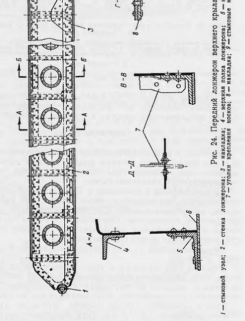

Нижнее крыло Ан-2, равно, как и верхнее, крепится к центроплану при помощи шарнирных стыковых узлов по каждому лонжерону. Оба, передний и задний, болты имеют оси, параллельные оси Х (продольной, если не в курсе) и при установки консоли она болтается практически свободно и без ложемента не может занимать штатное положение. Верхняя проушина на заднем узле служит для крепление лент расчалок.
     Если нет доверия к словам конструктора, знакомого с конструкцией Ан-2 детально, можете обратиться к первоисточнику -  например, к учебному пособию по Ан-2, выпущенному Самарским аэрокосмическим университетом ( http://bsaa.by/upload/litvina/ychebnikiav69.pdf ),где не только детально прорисованы описанные узлы, но и на уровне школьника разжевана работа бипланной коробки Ан-2 от действующих нагрузок (рис. 3.16 ...рис. 3.21 и там же раздел 7 Работа коробки крыльев).
