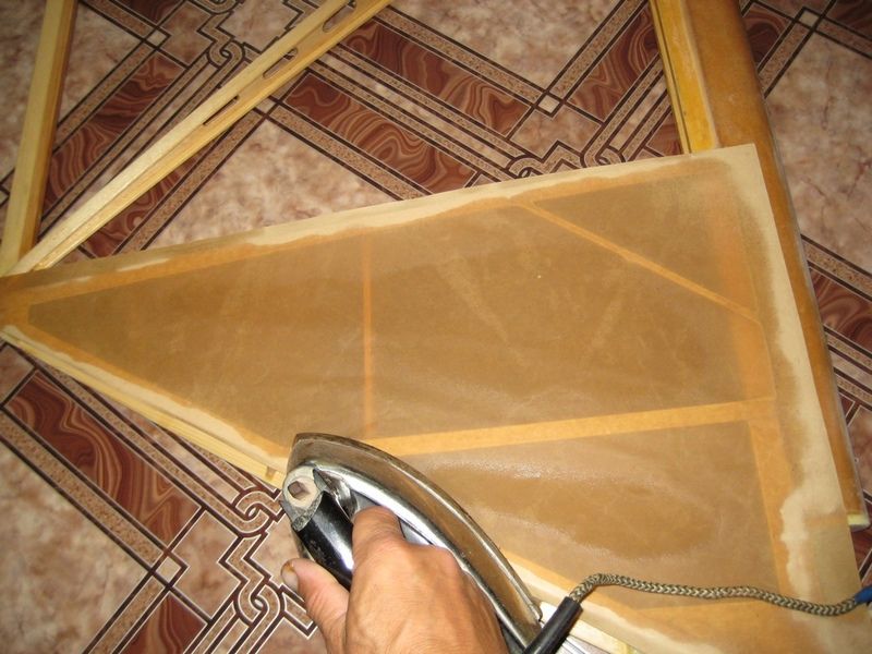

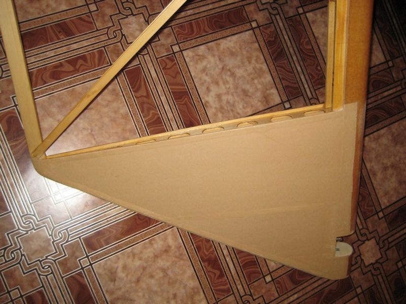

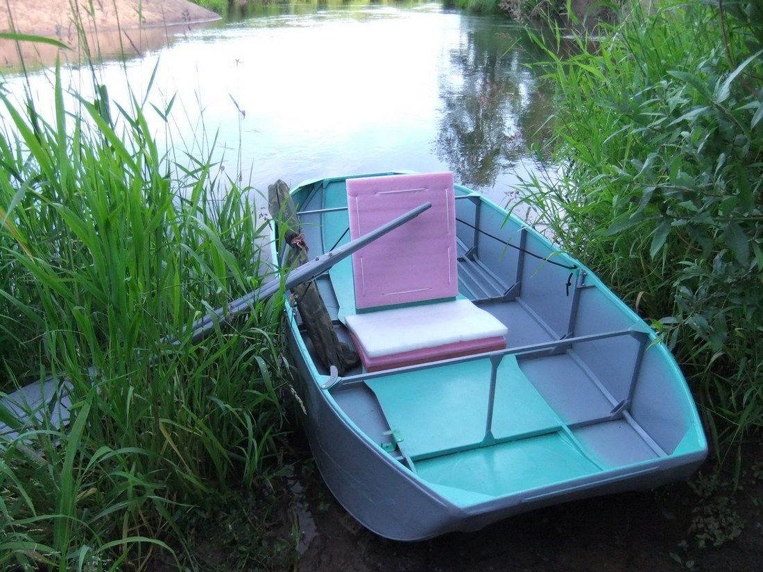

Есть ещё довольно простой способ получения обшивки по дереву без фанеры. Не говорю об обшивке лобика, т.к. этот метод дает скелетную обтяжку, а на плоских и малоизогнутых поверхностях он очень даже  неплох. Сей способ опробован мной в течении многих лет и не подводит даже на лодках.  Суть метода в том, что по плоскости сначала клею мокрую крафт бумагу (в основном толщ. 0,1мм), помогаю  ей подсохнуть с помощью горячего утюга, особенно важно, чтобы первой не высохла середина, а то стянется с клея. Поэтому обязательно подсушиваю по каркасу. Потом можно оставить до полного высыхания. Натяжка будет "в барабан", если была наложена без морщин.  После подчистить края, убрать остатки клея, подшкурить на углах до дерева. Ну и по всей поверхности с заходами на каркас тонкую (или любой нужной толщ.) стеклоткань на смоле. Изнутри можно бумагу пропитать любым лаком или покрасить, если есть доступ. Но она и так почти насквозь пропитывается, так что получается монолитная звонкая тонкая (или какая надо) работающая обшивка. Ни стеклоткань ни стекотекстолит вы на каркас не натянете так, как получается в этом случае. Держится всё очень крепко. Фото небольшой лодки, обклееной таким способом, предыдущая у меня служила 9 лет и еще в форме.

В СЛА мембранную обшивку на базе крафтбумаги и стеклоткани на смоле я применял на боковинах фюзеляжа, лобиках хвостового оперения, в контуре лобика крыла - снизу от передней кромки до лонжерона. Если нужна более крепкая обшивка, первоначально обклеивал прессшпаном (практич. та же крафтбумага, но толще: от 0,2 до 0,5мм). Еще стоит прибавить, что клеить нужно в сухом теплом помещении, т.к. влага из воздуха влияет на первичное натяжение бумаги при высыхании, а обклеивать стеклом нужно хорошо натянутую сухую подложку.
Starteh
После сушки перед обтяжкой стеклотканью.

Viper, это каркас половинки руля высоты с другого ЛА, не с "БРОшки", технология набора деревянная, век уже ей. :)
