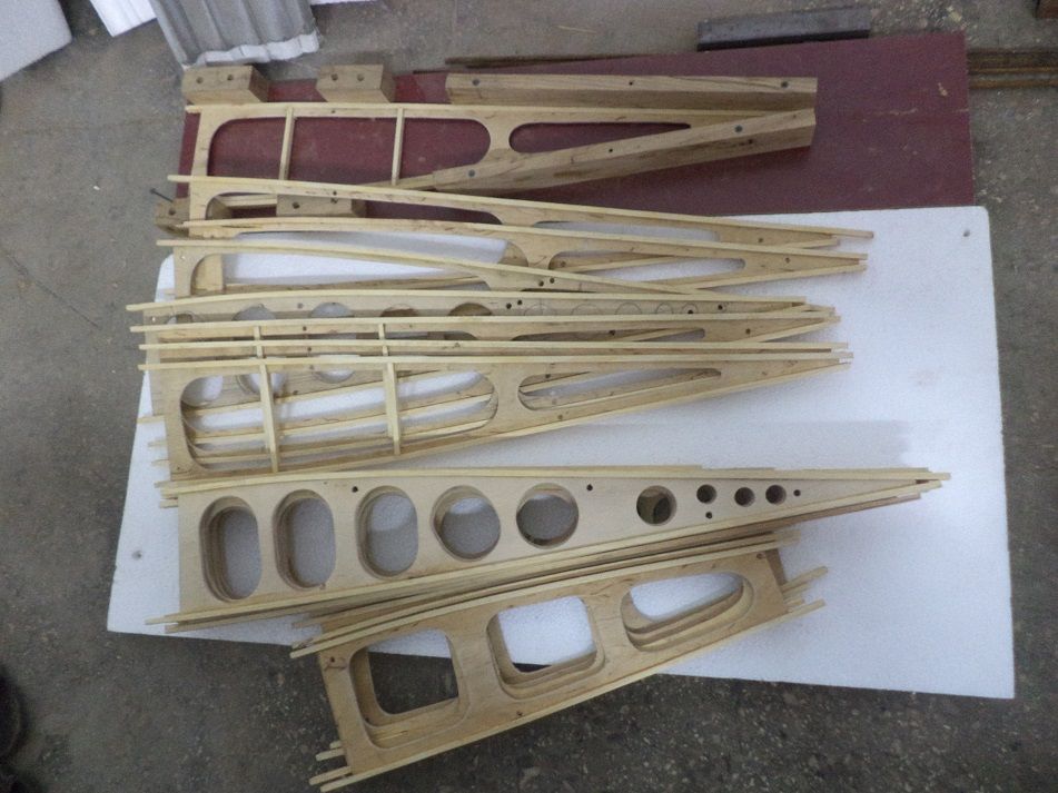

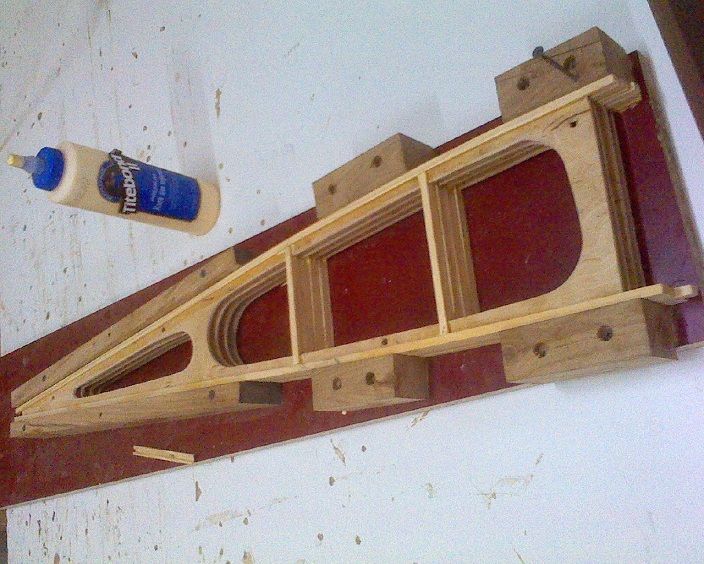

mfs 68, нервюры очень простые, на фото видна их конструкция. Могу только добавить, что в полках нервюр сделаны пропилы на половину толщины полки (толщ. полки 5мм, пропил - 2,5мм), в эти пропилы и вклеены стенки из фанеры 3мм (строительная шлифованная). Лобик, центральная и хвостовая части стенки, полки - до корки "сэндвич".                                                     Технология, отмеченная тобой: лобик на основе стеклотекстолита 0,3 и подложки пенопласта - тоже хорошая альтернатива тонкой фанере. Полученной толщины и прочности лобика хватает на формообразование профиля, а если для восприятия кручения нужно ещё укрепить лобик, то можно сверху наклеить необходимое количество стеклоткани на смоле (можно под 45 град., да ещё с загибом на полки лонжерона, будет крепче), только предварительно подшкурив и обезжирив нижний слой.    Считается ещё, что стеклотекстолит не очень хорошо клеится. Я подстраховался, дополнительно проклеив корки лобика (трёхслойная панель) к лобикам нервюр изнутри крыла "мокрым уголком" - полосками стеклоткани на смоле. У меня был доступ снизу, который я потом закрыл отмеченной мной мембранной обшивкой. Тонкую фанеру везде заменил, в то время её было не найти. 🙂
Я сделал примерно так же,но фанера на 3.8 мм шлифованная и рейки 6 х 10 мм с пазом 3мм.

И ещё, в 43 посте нервюры без диагоналей, правда если крыло двухлонжеронное, то это годится.
mfs68  вполне  нормально  сделано.  В  пору  всеобщего  дефицита  шлифованная  фанера  шла  на  ура,  правда  миллиментровку  проще  было  найти,  но  в  целях  экономии  средств  и  времени строили  и  так  и  летало  всё  вполне  не  плохо.  Мы  делали  сначала  для  образца  нервюру  и  облегчали  до  разрушения,  далее  по  наилучшему  результату.  Но все  же  реечные нервюры  всегда  были  крепче  из  реек  10х5.

А в самоделках в силовых местах на тонкостенную обшивку (о которой идет речь) сильно и не надеются, будь то тонкая фанера или что то другое. На примере фюзеляжа "Арго": весь фюзеляж собран с раскосами, каркас и без обшивки рассчитан на восприятие всех нагрузок, кабина зашита фанерой, зашивка кончается за пилотом. Пойдет в таком месте практически любая обшивка, альтернативная тонкой фанере? Я считаю - да. В менее силовых местах, где обшивка воспринимает диагональные нагрузки, альтернативная тоже справится ( у меня так получается). Только правильно применять.                 mfs68, похоже у тебя однолонжеронное крыло?  Нервюры хорошие, наверняка крепкие, единственное, соглашусь с parakot, для самоуспокоения можно добавить по паре раскосиков, считая от лонжерона, в облегченные типовые нервюры.   В своём крыле я так не делал, потому что у меня через каждые 3 нервюры крепкая связь меж лонжеронами, а местные нагрузки такие держат, я по ним ходил.
