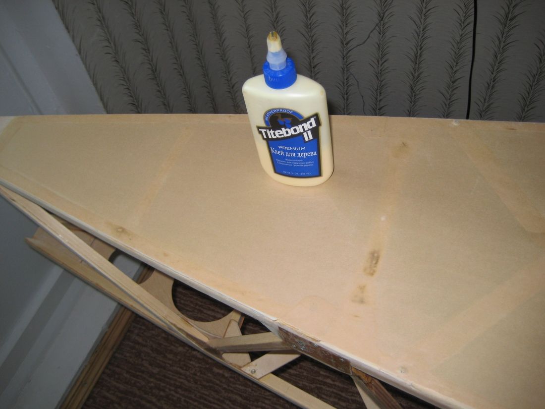

По весу предложенной мной технологии мембранной обшивки: вес гораздо меньше, чем у фанеры. По простой причине, что толщина 0.1мм (бумага) + 0,1мм (стеклоткань) меньше. Во многих местах этого хватает. Плюс относительно фанеры, что от влажности ничего не "дышит", не коробится.  У аппарата, которому в этом году 20лет (на нем летаю, не часто, правда) зашивка боковин и гаргрота кабины, лобики хвостового оперения и низ лобика крыла - такая обшивка, только местами потолще.
Раньше ПВА клеил, сейчас водостойким "Titebond ||".

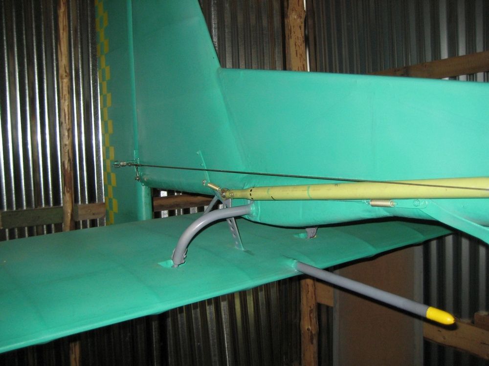

Клеил и более плотной бумагой, ватманом тоже. И прессшпаном толщ. 0,5мм. После высыхания и оклейки стеклотканью прочность весьма значительная. Требования к жёсткости каркаса возрастают, иначе утянет. Но просадку дает обязательно в изогнутых пролётах. Если вы строили модели с крылом без жёсткого лобика, должны знать о таком свойстве обшивки.  Другое дело, что на части СЛА такое дело вполне допускают (просадка обшивки меж нервюр), скорости полёта небольшие. Вот, например, на фото видны "ребра" на лобиках ЦПГО и киля, если присмотреться. Но они мне "порхать" не мешают. 🙂

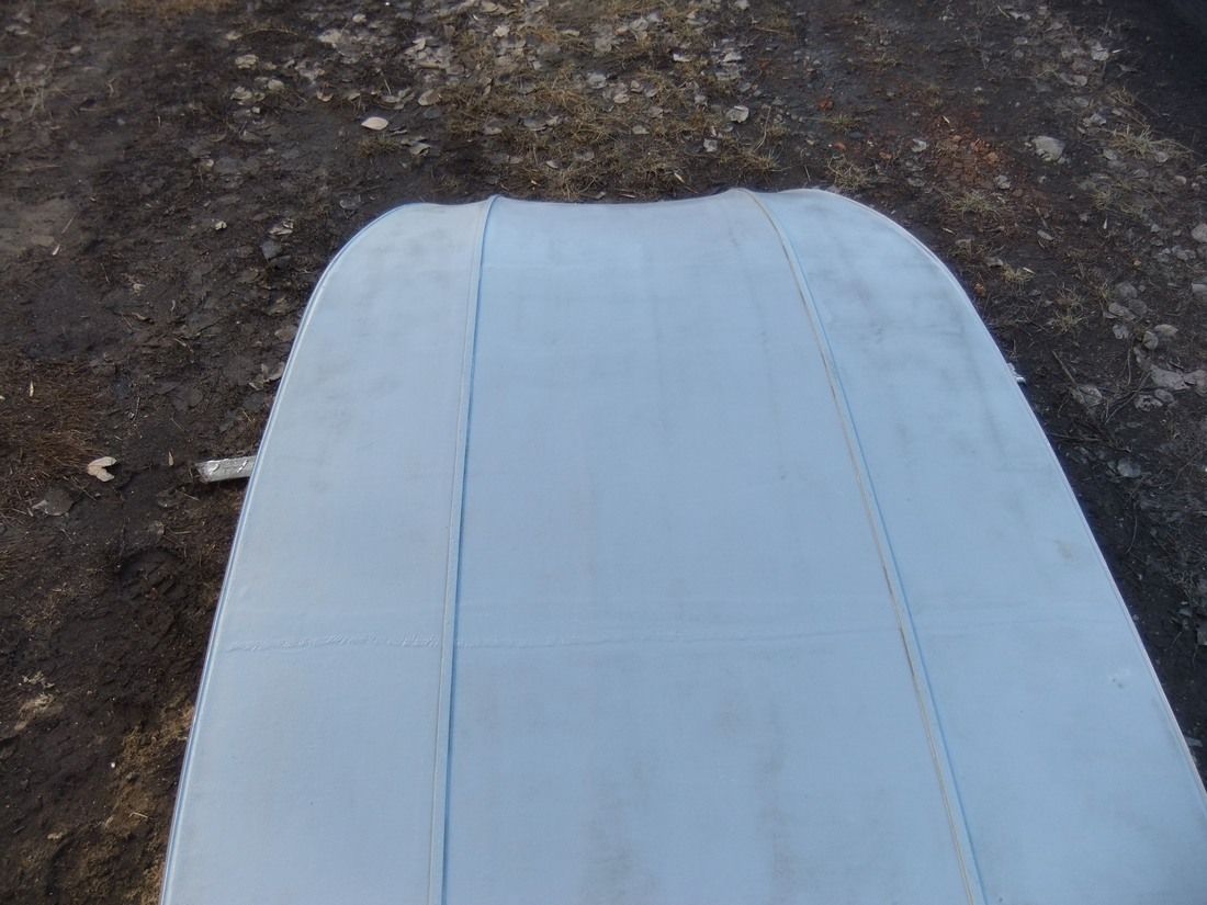

Ребята, я отвечаю только за свои слова, как написал, так мной проверено и работает. С экспериментами - как хотите. Ренату - не согласен однозначно. По высохшей крафт-бумаге (она имеет плотную структуру) уложить и прикатать стеклоткань - не вопрос. Впитывается смола в бумагу - отлично! Образуется пропитанный монолит и работает заодно. При примерной плотности полученной обшивки как у стеклопластика всё равно будет приемлемый вес. Например на обшивке бортов кабины СЛАшки толщины мембранной обшивки 0,4 - 0,6 мм точно хватит, а вес будет примерно как у 1мм фанеры.  Если нужна бОльшая прочность, клеим толще подложку и толще стеклоткань. Например, на лодке по днищу я клеил ватман, по нему два слоя стекла 0,3 до ватерлинии, по бортам по крафт 0,1 стекло 0,3.  Фото днища лодчонки, по выпуклости видна скелетная обтяжка.
