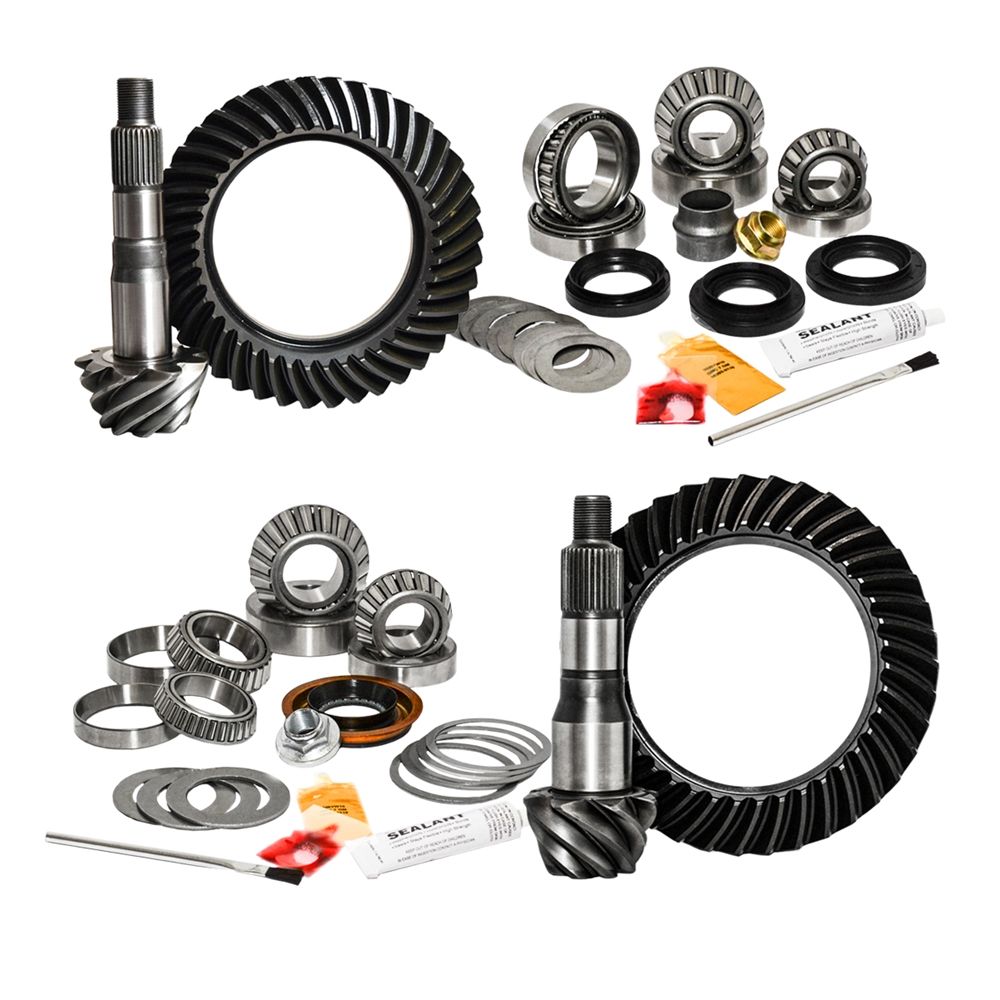

Реальный опыт эксплуатации таких шестерен есть у Евгения, автора вертолета Джиджкай. (Поищите в соответствующей теме на форуме) Рекомендую поискать среди главных пар авто Toyota land cruiser. Я встречал главные пары с одинаковым передаточным отношением, но с разным направлением вращения.

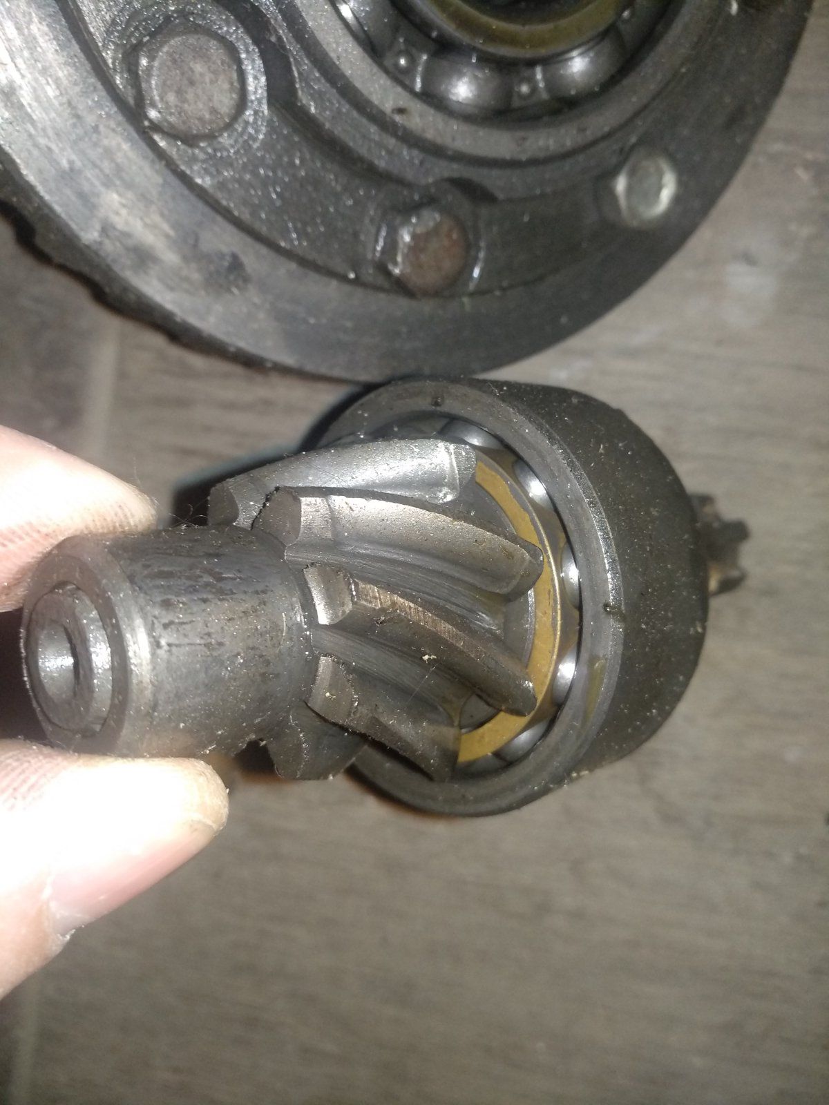

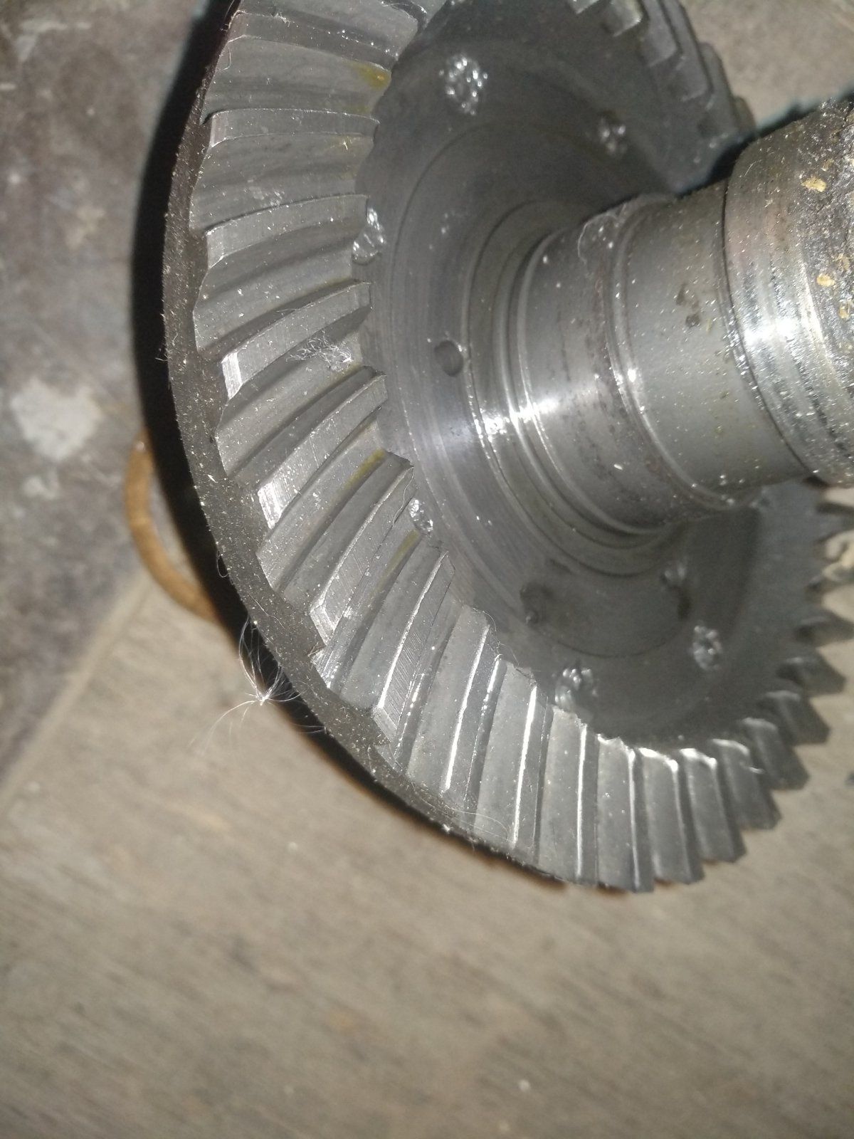

хотя если принять во внимание, что макс крутящий момент не будет применен на протяжении всего времени, то главную пару от урала можно применить. Но только фирменую с завода, а не поддельную. А то они на мотоцикле порой не выдерживают. Вот я недавно разобрал редуктор, а там износ одной стороны зубьев около 1 мм.

Это Вам в качестве примера разнонаправленных главных пар тойоты.

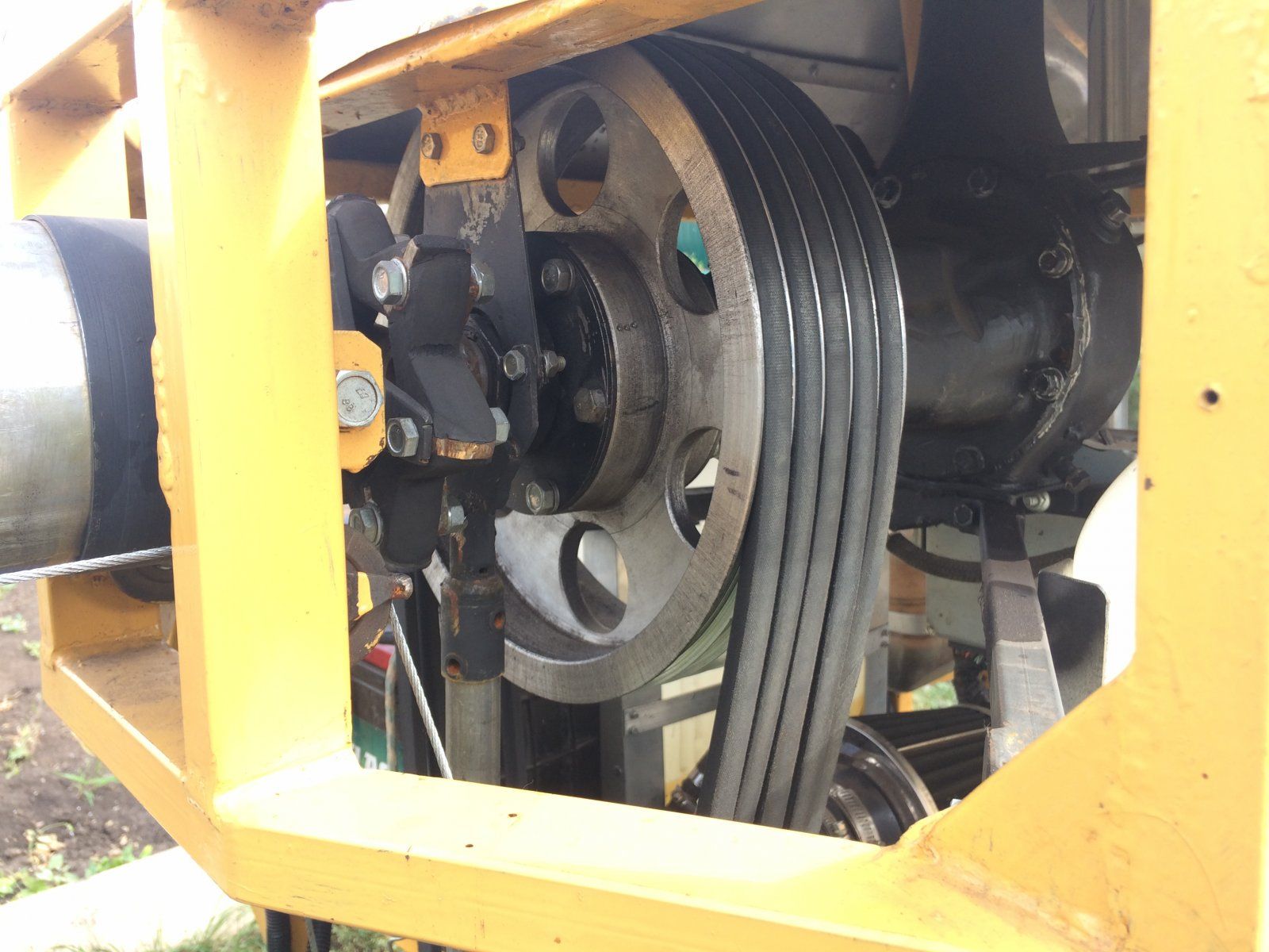

Уважаемый Shturman-billy, Ваше мнение для меня много значит, тем более Вы уже прошли этот путь по которому мне придётся пойти, но у меня есть кое какие аргументы которые пока крепко засели в голове:
1. Возможность унифицированности редукторов
2. Одинаковые автоматы перекоса
3. Возможность унифицировать лопасти
Ведь согласитесь - редуктор и управление РВ на классической схеме тоже не без пота и крови даются. Очень даже возможно что я вернусь к классической схеме, но наверно позже))

Пару от Урала ставил Дмитрий из Тольятти, почитайте ветку Кто будет строить или строит...., там целая книга. Там есть недавний ролик с испытаниями, если конечно он оставил этот редуктор в новом варианте. Разные пары в БМВ, Сузуки Джимни, т.е. вращаются в правильном направлении. От Уаз у Daki и работает в обратном направлении, говорит что терпит.

Если честно, работа в неправильном направление не так уж и пугает, ну давят подшипники хвостовика в обратном на корпус - все это можно предусмотреть в конструкцию редуктора, заложить больше запаса и т. д., для планетарки и подшипников планетарки вообще никакой разницы нет - пугает меня качество изготовления уральской пары, очень много пар кустарного производства... Это на самом деле страшно, по этому сейчас думаю что оригинальную пару новую я вряд-ли найду, а старую страшновато как-то ставить. Отдельное спасибо за информацию про БМВ и Сузуки - завтра буду заниматься.
Лично я бы не советовал ставить пару от Урала, тем более в обратном направлении. В молодости был у меня Урал, в 80-х, поймал задним колесом ямку, зуба нет! У меня стоит от Ваз, вместе с чулком, как мне кажется очень удобно для компановки, но вращение в обратную. Если долго мучить на висении то начинает греться. По этой причине я и стал изучать правильные пары.
