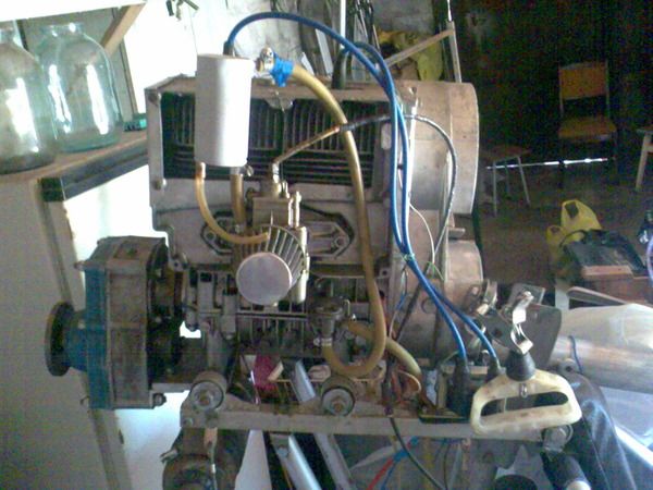

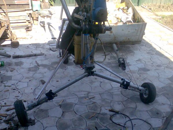

Есть РМЗ=640 с шестеренчатым редуктором, толкающий вариант (стоял на МДП).
Для того, чтобы использовать данный двигатель в тянущем варианте нужны какие-нибудь переделки?
Замена редуктора понадобится?
Смотри какие подшипники и как стоят.Тогда можно решать.
Кто производитель не известно, редукция тоже не известна.
Была мысля купить этот двиг, но что-то я засомневался.
    51,9 КБ · Просмотры: 195
    52,6 КБ · Просмотры: 157
Варианта два:
1. Убираем вентилятор охлаждения и переделываем кожух под поток от винта (примерно как на Ротаксе-503 в тянущем варианте)
2. Организуем поток воздуха под капотом, так, чтоб он таки входил в вентилятор как надо и выходил куда надо  🙂.
А по поводу редуктора - важно, чтоб подшипник упорный удержал ведомый вал от "улетания" вперед. Редуктор разберите и посмотрите.
