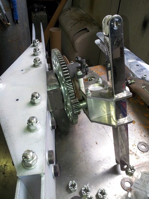

Саркис ! Я буду такую делать (усовершенствованную) ! Есть одна хорошая идея хаба с регулеровкой углов ! Полностью готова в чертежах ! У такой схемы есть огромное преимущество перед кароной - простота и точность изготовления головки и уменьшения расстояния от качельного болта до главного шарнира !
Правда говоря это голова не Магни а Бенсона ! 😉
Ещё Лев Д. Такую сделал , может тебе к нему обратиться т.к. он популярние все расскажет ! 😉

Я ведь вопросы залах не с праздного любопытства. Просто обратил внимание, что у всех Аж Магни прямая мачта. Кое что нашёл на эту тему и прочитал. Оказывается это связанно с особенностями лопастей ротора, точнее с их центровкой.
Вот и возникли вопросы, относительно всего этого во взаимосвязи. Ведь технологичней выдержать 90* угол мачты. Ну, а вот дальше что?  Темный лес и ничего не нашёл.
Вот Николай начал изготовление лопастей из пластика. Было бы здорово если бы кто то с ним скооперировался и производили бы полностью ротор с головой и хабом а-ля Магни. Я бы готов был прикупить к имеющемуся, как Володя (Орка) написал о водномоторниках. Тем более, что вес лопастей Николая - малый.
Но все равно у Магни другая центровка лопастей. Впрочем Анатолий не заморачивался и угол мачты установил прямой.
Интересно было бы увидеть источник такого утверждения и какие-нить аргументы.
Технологически без разницы, какой угол мачты делать. Оптимальным явл. угол наклона мачты, при котором она в крейсерском полете работает только на растяжение, т.е. отклонена назад на угол открытия ротора в таком полете. Так, например, сделано на "Доминаторах". Но в ряде случаев мачту нагибают по-другому из соображений компоновки аппарата. Так делают на МТО, "Калидусах" и т.д.
Прямая мачта на "Магни", вероятнее всего, сделана просто в силу консерватизма.
