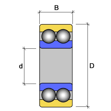

Мужики выручайте, поменял подшипник во втулке ротора Air command он там один , поставил SKF 3206 стоял MRC 5206 посмотрел они одинаковы, правильно ли я нашёл замену вот в чём воп :-?рос ?
Если я правильно помню, 3206 имеет немного отличие по форме дорожек.

Вот, на скорую руку нашол информацию по подшипнику 3206 FKS.
На картинке вижу,что во внутренней обойме нет среднего разделительного буртика. Т-е, на упор работает только одна дорожка , а не две.

Вот 3206 (без букофф)
Вот сайт !
http://www.podshipnik.ru/catalogue/online/?action=search&choice=1&common_types=&common_types[]=2&common_types[]=7&item_name=&size_1_max=30&size_1_min=30&size_2_max=62&size_2_min=62&size_3_max=24&size_3_min=23&x=12&y=1
Я смотрел в разрезе и тот и тот , получается что в любом случаи самая большая осевая нагрузка (вес всего аппарата) приходиться только на один ряд а второй будет работать только радиально.
