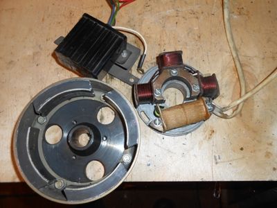

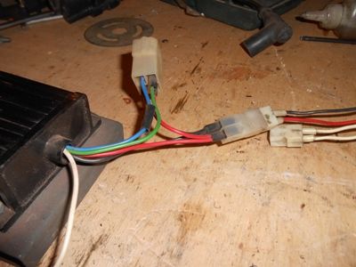

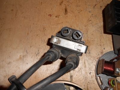

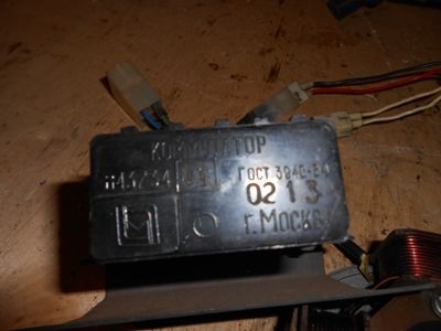

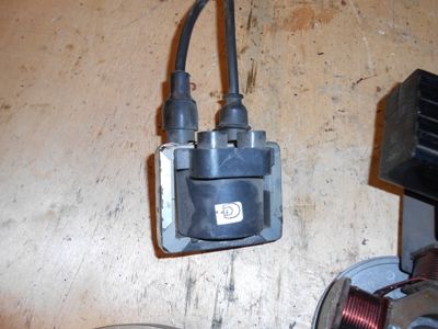

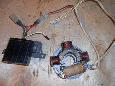

Здравствуйте коллеги. Помогите собрать электронику на УМПО-432. Сделал фото того что есть. Подскажите что нужно прикупить, и как все связать воедино.

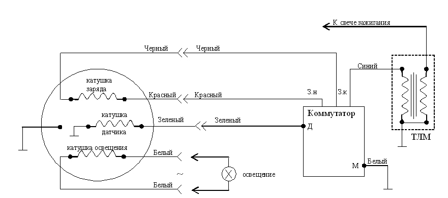

Такая картинка вам не поможет?
Коммутатор у вас похоже 84.3734-01 магдино 26.3749. Если это так, то они могут работать вместе согласно вышеприведенной схеме подключения.
Посмотрите еще тут.
