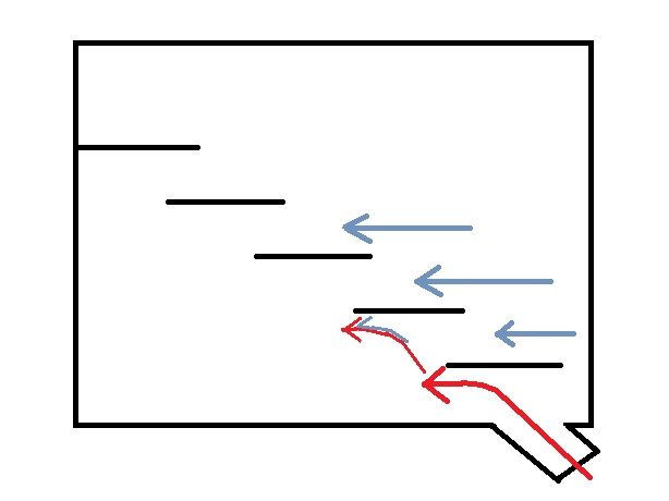

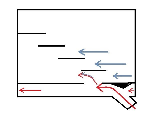

Как может выглядеть устройство эффективного расширения выхлопных газов, то есть преобразования потенциальной энергии давления в кинетическую потока? Вот допустим, картинка, её нужно свернуть в цилиндр. Правый край соединить с левым. Направляющие плоскости не будут мешать вихревому движению. Это такой гибрид эжектора и сопла. Ну и с торца цилиндра выход на турбину.
Это и есть эжектор. Многажды предлагался здесь, в частности, как реактивный патрубок. Только без направляющих плоскостей. Это тогда уж гибрид эжектора и вихревой трубы, трубы Ранка-Хилша. В классификации эжекторов присутствует. Вдув активной струи под углом к эжектируемуму потоку увеличивает коэффициент усиления тяги(КУТ) и резко снижает длину смесительной камеры. Ещё лучше, когда активный поток разбит на несколько более мелких(это в свое время послужило причиной моего заявления, что я могу в разы повысить эффективность вентилятора Дайсона). Ещё лучше, если активные потоки вращаются (это уже к моему прожекту ГТД с ЗКС). 😎 🙂

Я рассуждал в логике самоподпора потока в вихревом движении, ещё более задающего направление движения расширения и релаксации фронта перепада давления. Для того, чтобы немного улучшить наглядность, можно изобразить и так:
По свойствам это как-бы свёрнутая длинная труба, или даже рупор. Но не только. У круга как говорится, нет начала и конца. Будет также градиент температур, как указал John_Doe, из-за эффекта Ранка-Хилша. Имея в виду его, можно избрать способ введения внешнего воздуха в поток, чтобы усилить его.

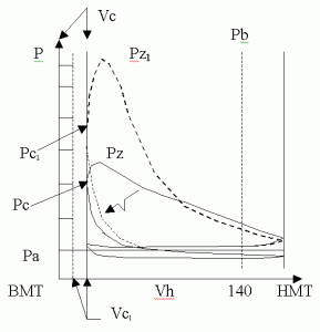

Детонации, которые у кого-то то есть, то нет, при степени сжатия 20+, вы что, шутите? Они по существующей теории должны быть постоянно. Но практически их нет. (при правильном построении двигателя) Маленький такой факт, который кроет все схоластические рассуждения как бык овцу. Это яркий пример того, что неправы могут быть и миллион учёных разом. А ещё, что открытия даются провидением честным людям

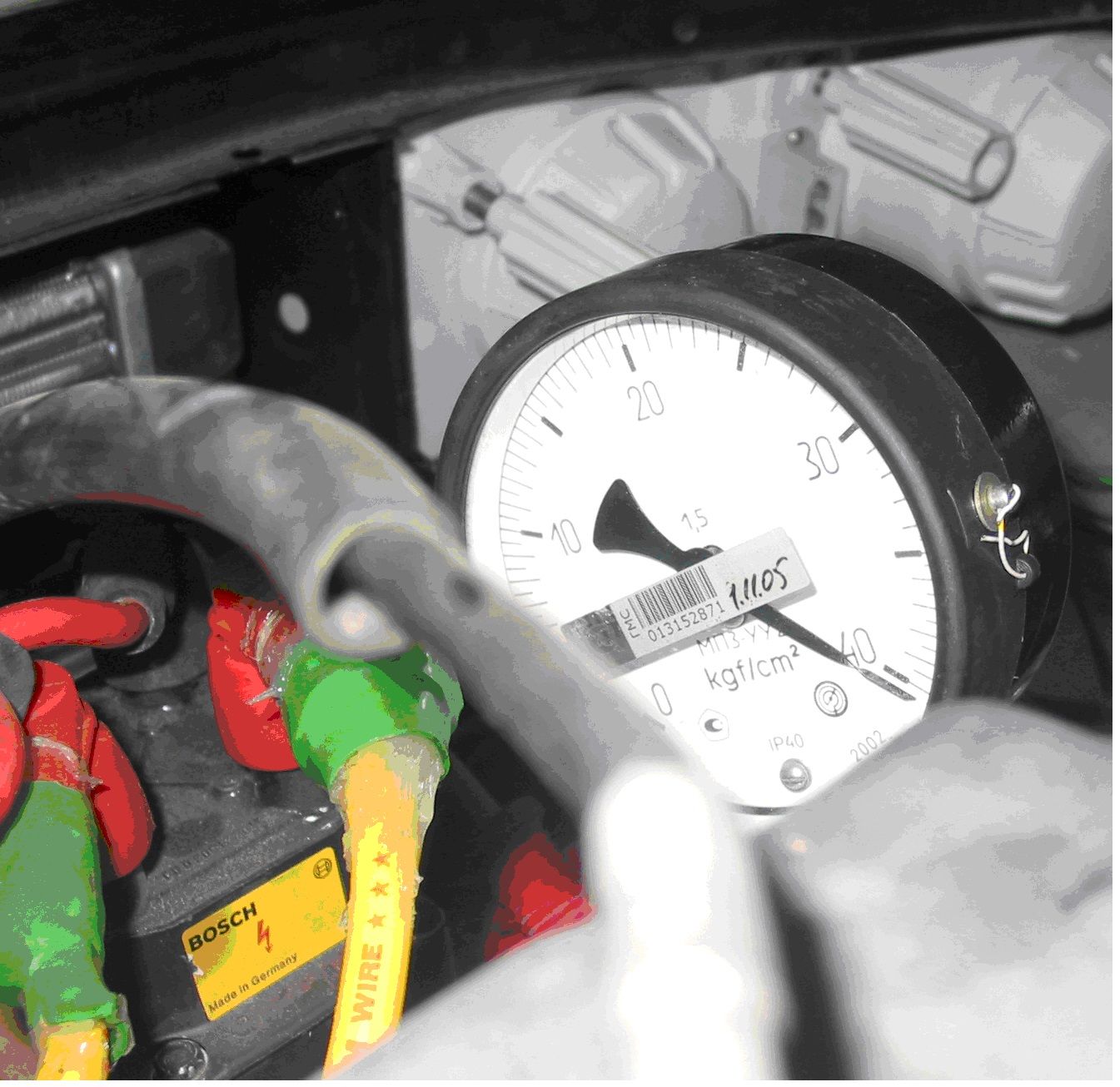

Ибадуллаев не сдался: он ясно видел простое решение и в полукустарных условиях создал двигатель со степенью сжатия близкой к 20! На этом автомобиле он и приехал в Москву, см. видео:
Вот впечатления очевидца: «...Увидев в первый раз двигатель, я испытал ощущения, очень близкие к шоку. На тот момент двигатель имел степень сжатия 20, давление сжатия 27 кг/см2. По внешнему виду почти ничем не отличался от обычного двигателя. Ибадуллаев Г.А. с удовольствием катал на машине всех желающих, демонстрировал динамику разгона. Имея представление о том, какие мощные автоконцерны, какое множество институтов и ученых в течение целого столетия с лишним пытались бороться с детонациями, не верилось, что фантастика, благодаря юристу, превратилась в реальность...».

Автор выполнил тюнинг серийного двигателя ВАЗ, в котором для увеличения степени сжатия дообработана головка цилиндров. Остальные детали двигателя сохранены неизменными. В двигателе для обеспечения пуска установлен стартер повышенной мощности, а для обеспечения зажигания в ВМТ при повышенных давлениях в цилиндре модернизирована система зажигания и изменен алгоритм блока управления».
Заценили ученые мужи! Если строительство двигателей с фантастическими для теоретиков и практиков характеристиками считать «тюнингом» то, что же тогда считать открытием? С таким же успехом и невозмутимостью можно утверждать, что вертолет является «тюнингованным» вариантом ветряной мельницы.

С позиций термодинамики увеличение степени сжатия цикла равнозначно увеличению интервала температур цикла Т1 и Т2 (Т1 / ε k-1 = Т2). По этой причине единственным известным термодинамике способом увеличения КПД тепловых машин является увеличение степени сжатия циклов. Но увеличение степени сжатия выше определенных пределов до сих пор считалось практически невозможным.
Ибадуллаев Г.А. смог решить данную проблему и построил бензиновые двигатели со сверхвысокими степенями сжатия, которые работают без детонации. Работа реально существующих бензиновых двигателей со степенями сжатия 17 - 23 объясняется действием выявленных им законов «Перехода термодинамических процессов газа», «Перехода циклов» и «Синхронизации процессов» и новых вариантов термодинамических циклов.
По принятым в действующей теории ДВС положениям в бензиновом двигателе со степенью сжатия ε = 23 и давлением конца сжатия Рс = 40 кг/см2 должен произойти реальный изохорный процесс с мгновенным детонационным сгоранием всей смеси, т.е. двигатель должен взорваться. Но двигатель Ибадуллаева не взрывается, в нем происходит нормальный процесс сгорания. Объяснением этому может быть только одно: теория Ибадуллаева Г.А. не противоречит законам термодинамики.
