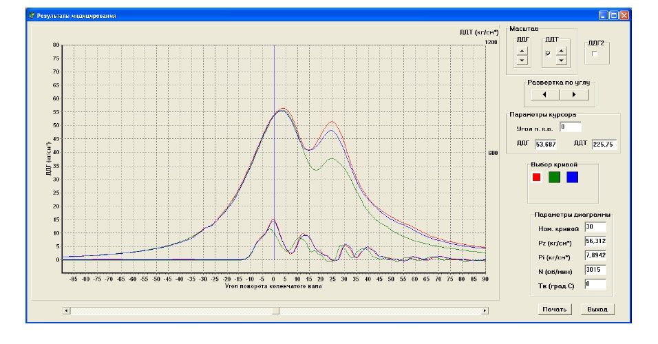

Вот видите, как сложно всё, датчик давления, датчик атмосферного давления, датчик температуры, датчик угла поворота, мо жет быть и датчики детонации и кислорода на выхлопе. Но если у вас известна логика, то вы настроите всё без труда.
Коэффициент расширения здесь ни при чём, весь вопрос упирается в полку "выстоя" но не поршня, а газа после ВМТ....
а это самое трудное. Только "полка" создает момент.
Игорь Петрович,
Разъясните мне малограмотному
от какого мотора эта индикаторная диаграмма
и откуда берется второй горб давления на 25 градусах?
это дизель с двойным впрыском топлива в процессе расширения?
если такое получили, то это закрытие вопроса
поднятого Червяковым/Иббадулаевым
Нет, это как раз то о чем вы спорите. Первый горб производная от сжатия воздуха в двигателе со СВСС, а второй горб от задержки впрыска, между ними провал, этот провал означает индукцонный период от задержки воспламенения. И он тем больше, чем позже впрыск (зажигание). Начнете момент зажигания смешать назад, провал несколько уменьшится, а второй горб резко поднимится, и очень быстро наступит момент, когда Pz превысит предельной значение по нагрузке на подшипники. Поэтому те кто хочет получить увеличенное плечо от позднего зажигания, получат кукиш в комбинации трех пальцев.
Вот и всё.
я вот это у удивился. второй горб давления такой же практически как и от сжатия.
так мы никакую мощность не получим и никуда не поедем.
нужен принципиально иной подход
А если посчитать? Если воздух просто сжимать-разжимать, то он сколько примет энергии, столько и отдаст, с потерями на трение и теплообмен. С бензиновым двигателем наверное проще. Ему нужна сила сжатия, уже достигнутая для дизелей.
Как-то странно видеть пик горба сжатия за нулевым градусом.
Когда проводишь исследовательские работы, можно попробовать любые комбинации, на диаграмме, одна из них.

Давление растет и падает быстрее, чем температура. При выстое газ подогревается от стенок КС, а объем при этом меняется мало, вот наш от стенок и подогревается, в результате давление подрастает.
