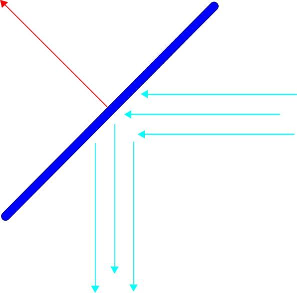

Я не разбираюсь в аэродинамике, поэтому работу крыла я рассматривал крайне упрощенно(схемку прикрепил)
В упрощенном виде - воздух(голубые стрелки) отражается от крыла(синий прямоугольник) и возникает вектор движения для крыла. Соответственно воздух имеет плотность и скорость(либо движется сам воздух, либо движется крыло относительно воздуха - не суть важно) Важно, что мы имеем вектор тяги. Естественно все весьма и весьма условно(аэродинамические тонкости в данном случае не важны, т.к. интересует чисто приблизительная модель)
Итак, силу подъема(красная стрелка) можно увеличить несколькими способами - а) увеличить скорость воздуха б) увеличить объем и соответственно массу проходящего воздуха. Но увеличивая объемы мы приходим к тому, что нам в данном случае мешает - большому крылу.
Значит остановимся на увеличении скорости.

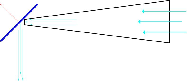

Итак, увеличение скорости.
Вариантов два: 1) увеличить скорость крыла(самолета) 2) разгон воздуха. Остановился я на варианте разгона воздуха, т.к. это проще. Вот... Прикрепил картинку.
Вот примитивный вариант - между крылом и винтом расположить "ускоритель". Обыкновенная сужающаяся труба, на широком конце трубы - нагнетающий воздух пропеллер, разгон воздуха в трубе происходит за счет закона Бернулли(ну может еще дополнительных пропеллеров, но тут надо уже знающие люди). На выходе получаем те же объемы воздуха, но уже совсем другую скорость. И соответственно другую тягу.
P.S. схема простая, без лишних наворотов - важен сам принцип. От винтов и крыльев не деться никуда, но их можно ограничить в размерах и сделать не такими громоздкими.  :IMHO

МирныйТип, если Вам удастся забирать из окружающего пространства при помощи винта атмосферу перед ним со скоростью больше звуковой, то Вам при жизни памятник поставят.
В том-то и дело, что мне не нужна высокая скорость воздуха на ВХОДЕ 🙂 Мне нужна высокая скорость воздуха на ВЫХОДЕ.

Если Вы выкинете то, что называете крылом, а конусное сопло повернете узкой стороной вниз, то получите подъемную силу больше чем в Вашем варианте.
Но для начала надо получить хоть какое нибудь представление как это там крыло создает подъемную силу.

Ну я поэтому и пришел на форум авиастроения. Я рассматриваю воздух в данном случае как поток частиц, и что-бы получить нужную тягу использую доступное моему пониманию решение - отражающую поверхность(крыло)

А воздух уже перестал быть материей?) Т.е. законы физики для воздуха уже не работают или работают как-то иначе?) Понятное дело КРОМЕ этого закона еще работает куча других, но я рассматривал то, что понятно именно мне и что я могу пощупать руками или просто увидеть за окном)
ФИЗИКА осталась физикой, ЗАКОНЫ пока никто не отменял, мир пока еще материален, за окном ездят троллейбусы и летают самолеты. Их тоже можно пощупать, но все же надо почитать отдельный раздел физики, который называется аэродинамика. Там так много всего интересного.
Можно, если не в терпеж, почитать форум. Тут можно найти много ссылок на процессы происходящие при обтекании различных тел, аэродинамических  профилей и даже реальных самолетов.
Может Вы и обратите внимание, что на подъемную силу оказывает заметно большее воздействие тот воздух, который сверху крыла (где Вы пристроили красную стрелочку символизирующую подъемную силу), который Вы просто проигнорировали.
Вот если бы в конусе, ближе к его левому срезу, чем-нибудь нагревать поток воздуха, то его скорость истечения увеличилась бы в разы, а,соответственно, и тяга.
А что бы он, воздух, не передумал выдуваться в узкую часть конуса подпереть его компрессором в широкой части конуса. Тогда получился бы дрянной реактивный двигатель с ерундовой тягой.

Ну как вариант, только смущает - не будет ли воздух назад уходить?) Но вообще в данном случае я рассматриваю вообще принципиальную возможность - будет ли работать подобное устройство) Т.е. фактически задача - уменьшить диаметр входного винта, но при этом иметь нормальную тягу на выходе.
P.S. Anatoliy,  может и есть что-то общее с реактивным двигателем) хотя и сильно упрощенным. Другое дело именно отражающая поверхность "крыло". Воздух имеет массу, воздух имеет скорость. И, не поверите, воздух может выдать импульс. А для подъема 1 кг массы нам нужно всего-лишь 9,8 Н\с. Думаю вполне реально получить и дома. В теории даже можно сделать планер без крыльев 🙂 Но пока это всего-лишь теория и наброски в тетрадке)

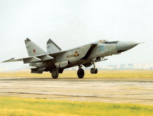

     Эх Мирный Тип...    Не сработает ваша теория на крыле по тому что такие вороночки в первую очередь испытывают сопротивление - а потом уже "начинают работать"...   Крыло под углом к потоку и так сжимает воздух.   Хотите больше его сжать - увеличьте немного ширину...   А вороночки  (посмотрите внимательней) имеют и стеночки и верх  -  которые увеличивают общее сопротивление  "не в тему"...
      На Миг-25 давно уже это применяется но перед двигателем стоит не воронка а скошенный воздухозаборник (позволяет быстрее взлетать в отличие от обычного)
    А воронки тормозить будут и чтоб вперёд их "пропихивать" прилагать усилия нужны БОЛЬШИЕ ежели мы просто "уширим" крыло...
