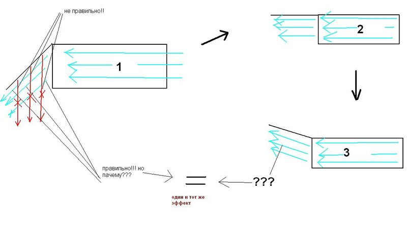

поправка Жоржа, навела на мысль (в картинках)
а правильно ли?????
Вариант 2 имеет право на жизнь, вариант 3  - только при определенных условиях истечения рабочего тела из сопла и малых углах "открытия" створки или створка должна быть спрофилирована должным образом, чтобы оправдать название файла.
1. название файла??? что имели ввиду??
2. эти же условия справедливы и для варианта 1!!  иначе направления исходящего потока  будет не вдоль "условной хорды",  а?
1. Рисунок скачан, как "Эффект Коанда"
2. Нет. На рис.3 поток "отсасывается" (убегает) от пластинки, отрываясь от неё. На Рис.1 - ""прижимается" (натекает) к пластинке и течет вдоль неё..
ИМХО - все варианты имеют право на жизнь...
