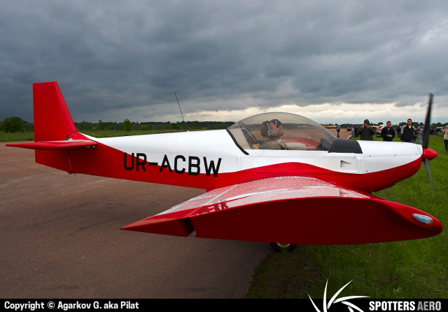

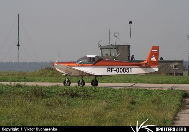

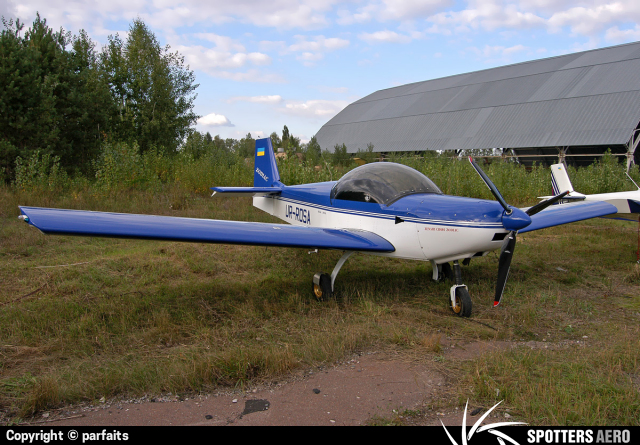

...фото взяты с Украинского Споттерского сайта!
Zenair Zodiac CH 601
Kubinka - (UUMB) Russia, Август 17, 2008
PrivateZenair Zodiac CH 601XL
UR–AFPT Gostomel - (UKKM / GML) Ukraine, Сентябрь 26, 2008
Private Zenair Zodiac CH 601XL
UR-ROSA Gostomel - (UKKM / GML)Ukraine, Сентябрь 26, 2008
UR-ROSA Sknilow Airport - Lviv - (UKLL / LWO) Ukraine, Апрель 13, 2008
Untitled Zodiac
UR-ACBW Smokovka - Zhytomyr - (UKKV / ZTR) Ukraine, Май 24, 2008
