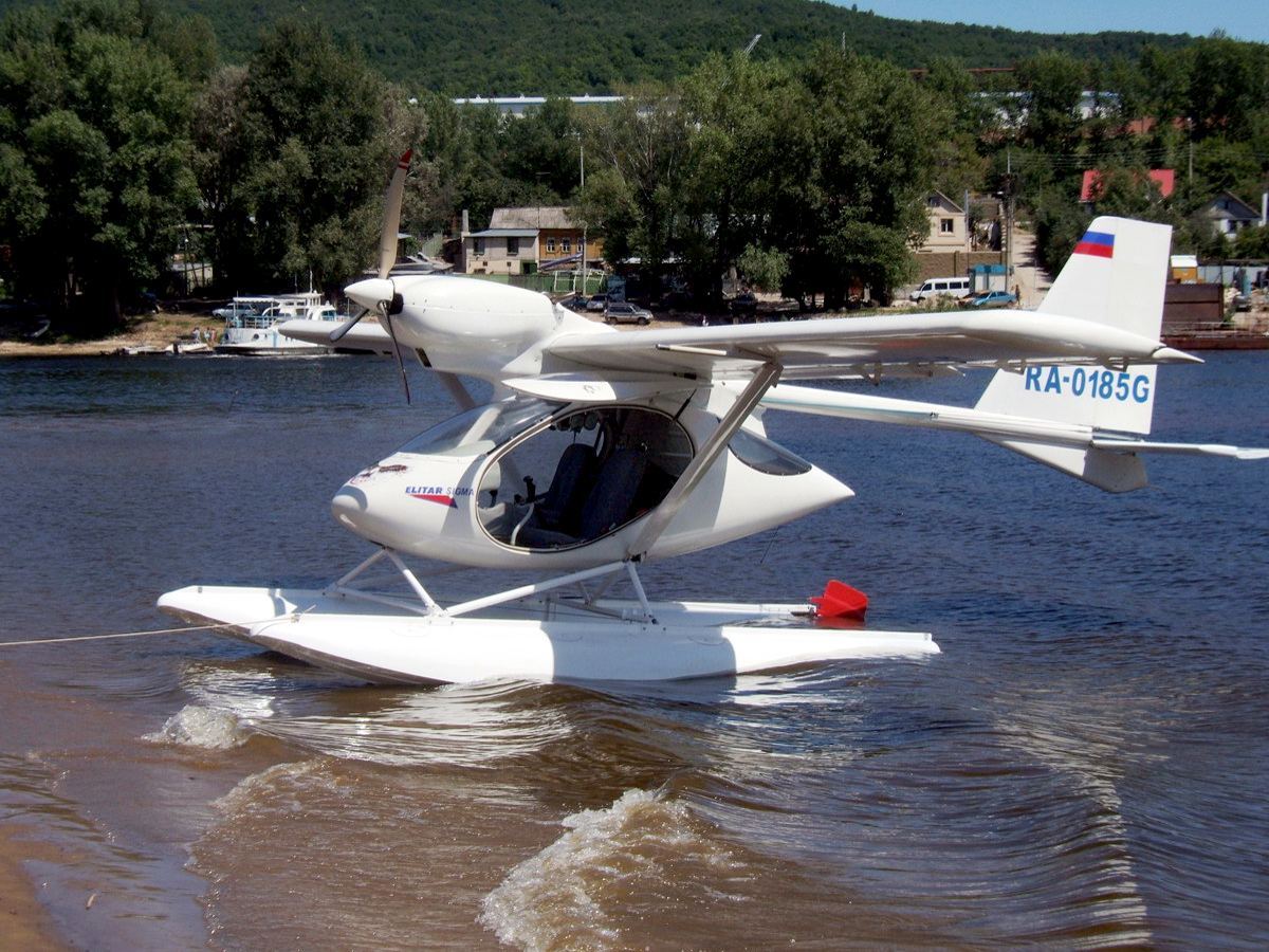

при этом у гидросамолёта ВВ максимально удалены от воды, т.е. практически любой гидросамолёт лучше приспособлен для полётов с воды, чем поплавковый, т.к. гидросамолёт для полётов с воды и создавался. Поплавки ставят в основном от безысходности, как бюджетный вариант.
Есть исключения http://www.vvv-avia.ru/rus/obzor-elitar-sigma.
И конечно А-37
лучше три раза на грунт без шасси, чем один на воду с ними

Про ВВ с Вами согласен. Но в водоизмещении и устойчивости на воде гидросамолёт всё равно впереди поплавковых, так что получается, что поплавковые проигрывают гидросамолётам как в гидродинамике, так и в аэродинамике. ИМХО. С уважением!

Владислав, здравствуйте. Приятен весьма Ваш полемический задор, но - прошу Вас - не вводите народ в заблуждение относительно поплавковых и сухопутных аэропланов. Все же Ваш опыт пилотирования поплавковых машин, по моим сведениям, минимален. А убеждать народ в том, что "я не читал, но возмущен..." как-то некошерно, а?
Поплавковая машина, и особенно на хороших калошах, к коим я отношу упомянутые выше поплавки А-33, весьма удобна в обращении. По моему опыту одним из самых приятных и простых гидропланов можно считать Ястреб на поплавках от А-33. Ну и незабвенная "муха Че-Че", сиречь Че-15 !
Если сравнивать аппараты с массой до 700 кг, то поплавковые машины, ИМХО, явно рулят в смысле удобства эксплуатации. Отпадает эквилибристика с выставлением на ровный киль, при прочих равных мореходность поплавковой машины выше, удобнее и проще вход и выход. Поверьте человеку, через руки которого прошли почти все самарские гидры от А-5 до ЛА-8 :)))
Выбор в пользу той или иной схемы гидроплана - результат вдумчивого анализа и учета разных факторов. К примеру Полярнику трудно было бы тягать к себе в гараж лодку типа Л-42, ЛА-8 или Че-29. А вот поплавковый А-37 - в самый раз. И так далее. Так что огульно распинать "лаптёжники" я бы, мягко говоря, воздержался.
Насчёт входа и выхода-сумнительно!
Лодка может выползать(выезжать) на берег, и экипаж высаживается прямо на сушу,у кромки воды. Потом разворачиваем её прямо на месте (если песок), и она уходит на воду.
По-моему,с поплавковым аппаратом такой фокус не пройдёт. ;)
