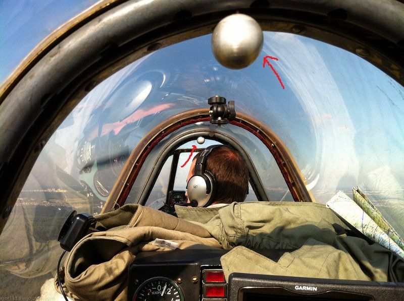

Стесняюсь спросить, как на 52-м аварийно сбрасывается фонарь? Особенно задний из передней кабины.
Он не сбрасывается, а сдвигается, тянешь шарик над башкой, и фонарь автоматичекски сдвигается назад под воздействием резиновых амортизаторов. Ну это на "заводских" яках.
О, век живи, век учись!
Сколько на 52-м летаю, а все думал, что шарик нужен для того, чтобы за него тянуть, когда фонарь закрываешь. А оказывается его надо тянуть, чтобы фонарь открыть. Который к тому же сам открывается "под воздействием резиновых амортизаторов"   :~)

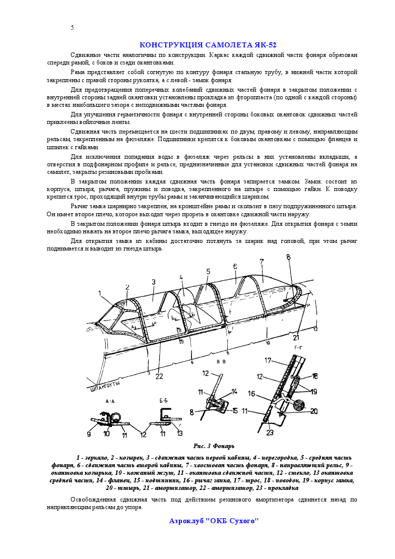

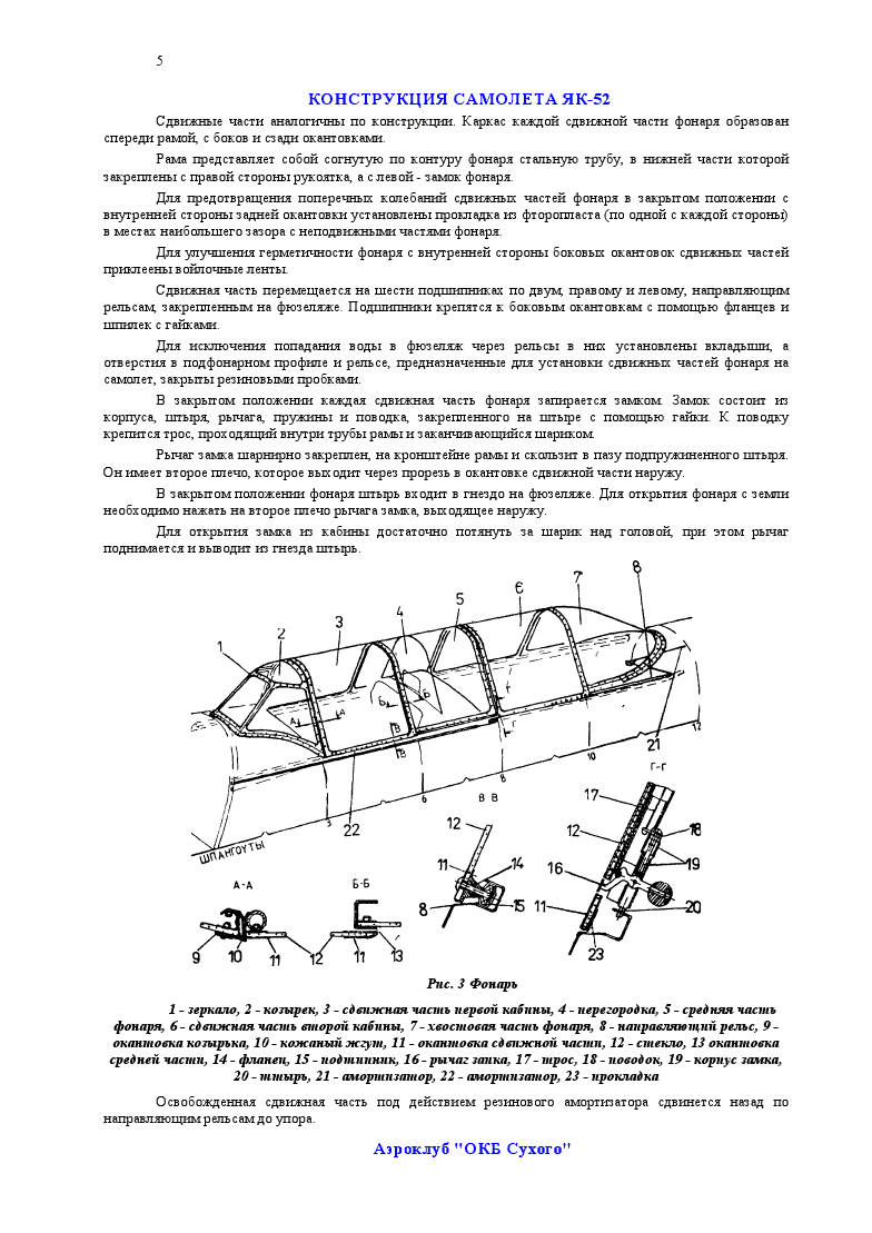

  Да ну?
Развелось тут пилотов любителей....
....Для открытия замка из кабины достаточно потянуть за шарик над головой, при этом рычаг
поднимается и выводит из гнезда штырь.
Освобожденная сдвижная часть под действием резинового амортизатора сдвинется назад по
направляющим рельсам до упора.
Резиновые амортизаторы крепятся к каждой из подвижных частей фонаря с левого борта
посредством стальных тросов; другой конец амортизатора закреплен на каркасе фюзеляжа.

Интернет-лётчики и не такому научат,РЛЭ всегда под рукой.Жаль с реальным самолётом не всё совпадает,например тросик обычно отсутствует...
Когда человек, якобы летающий на як-52, утверждает что тем шариком фонарь Открывают, а моим словам что наоборот закрывает -не верит, остается ему показать чертеж и описание
Печально. Качалки разваливаются, моторы глохнут, обшивка слезает....

Простите, да с чего вы решили, что я вам не поверил?! Я же написал - век живи, век учись, просто я никогда шарик для открывания фонаря не тянул, а всегда открывал только защелкой слева (а насчет "якобы" - я в данный момент на аэродроме, могу вам фотографию прислать).
И, между прочим, я спросил как пилот сбросил фонарь пассажира, на что вы ответили "Он не сбрасывается, а сдвигается, тянешь шарик над башкой". При всем желании открыть фонарь одной кабины из другой невозможно.
Кстати, насчет шарика. Говорят, что на разбившемся борту незадолго до этого был потерян этот самый шарик. Т.е. не исключен и вариант попадания его в управление.
