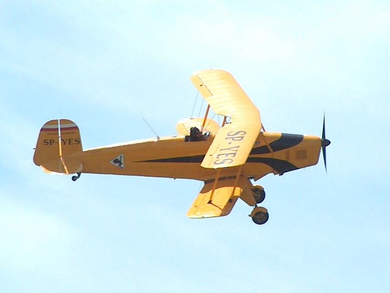

Вот на Bucker BU-131 Jungmann есть информация.
    31,1 КБ · Просмотры: 129
Николай, самолеты супер, но для новичка ли они?.
Может чего нибудь попроще, для начала? :~~)
