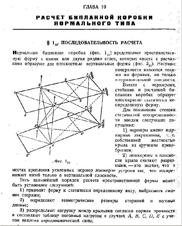

Есть книга Виноградова, там есть описание расчета нормальной бипланной коробки, если надо, могу скинуть.
    157,8 КБ · Просмотры: 221
Да Николай, конечно интересно, у меня этой книжки тоже нет уже (как обычно дал кому-то почитать.) Отскань пожалуйста эту главу, думаю многим будет полезно изучить.

Вот ужал насколько возможно, заархивировал, 23.85 Мб
, если надо кому, скину оригинальные сканы.
http://ifolder.ru/11055387
Если ссылка не будет работать, дайте знать, перезалью.

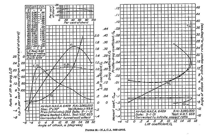

Вот и построю. По крайней мере, давно горю таким желанием. А это более конкретная пища для размышлений:
    106,4 КБ · Просмотры: 190
А чего уж тут такого выдающегося?При 6%-й кривизне средней линии так должно и быть;Схо довольно велик;Су(альфа)отваливается с 8 градусов,а форма графика за Сумакс явно выглажена,но свидетельствует о резком срыве.
А идею постройки приветствую.
