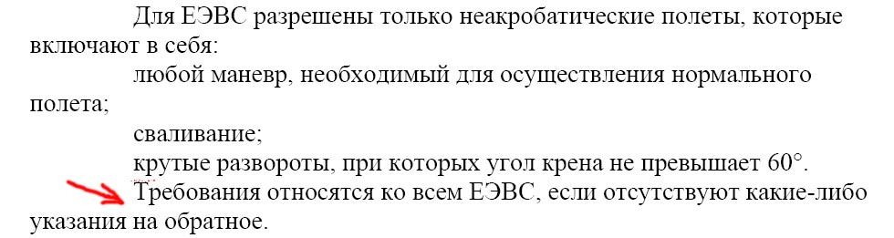

    43,6 КБ · Просмотры: 119

Спортивно-пилотажный биплан «Фаворит» F-1 разработан и построен в КБ «Авион».
  Самолет спроектирован в стилевом решении классического биплана 30-х годов.
  F-1 «Фаворит»  предназначен для участия в соревнованиях по высшему пилотажу, подготовки летчиков - спортсменов, участия в аэрошоу, а также для развлекательных и туристических полетов.
А регистрация RA-0444G.
http://www.reaa.ru/cgi-bin/yabb/YaBB.pl?num=1215763148/19#19
По РЛЭ разрешается:
-ВИРАЖ С КРЕНОМ ДО 45°;
-ГОРИЗОНТАЛЬНАЯ ВОСЬМЕРКА;
-ПИКИРОВАНИЕ;
-ГОРКА;
-ШТОПОР.

Об том и речь. Вроде как можно.  Если все грамотно расписать. 😉
@ nico
И что же у "Фаворита" "расписано", что позволяет ему выполнять сложный и высший пилотаж?
@ pilot29
я его СЛГ не видел.. по идее  в ФАП118  так и написано - разрешены только неакробатические полеты -  если отсутствуют какие либо указания на обратное. или это не о том.??
Спасибо за инфу!
