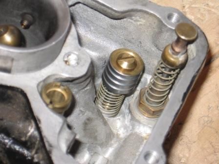

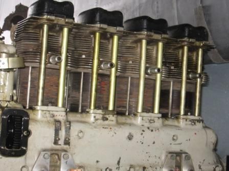

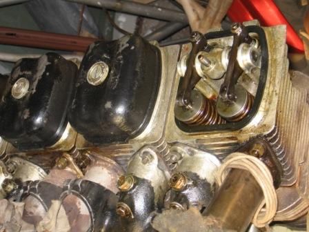

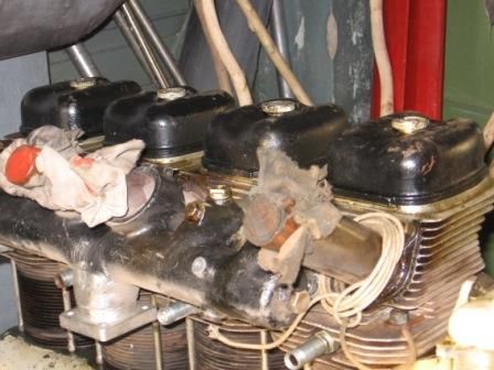

Достался мне вальтер похоже 4-3. Состояние хорошее хочу запустить. Но есть вопросы. НЕ пойму, как удаляется масло из клапанных крышек? и как работает ускорительный насос карбюратороа? Уважаемые знатоки подскажите. Особенно хочу увидеть схему карба. Может у кого есть, поделитесь плиз. По инету полазил -ничего.
Я поспрашиваю, может что найду, наверняка есть что-то общее в эксплуатации с шестеркой. Из клапанных крышек масло удаляется наверное разборкой и промывкой в ванне керосина... 🙁. Уточню.
Вот, немного фоток.
    28,2 КБ · Просмотры: 846
    31 КБ · Просмотры: 839
    33 КБ · Просмотры: 871

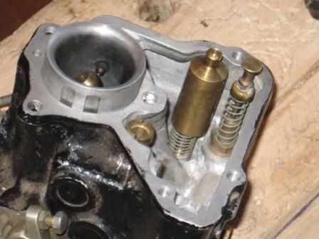

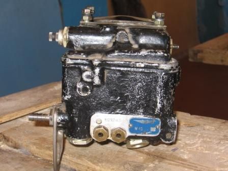

Карб похоже чинили детали не все. Нет привода на ускорительный носос. Немогу понять как бензин попадает в цилиндрик ускарит насоса, как выходит понятно, а как входит нет.

Получил схему карба, изучил, немогу понять как бензин попадает в стакан ускарит насоса выпускной клапан есть ,а впускной где?? :-?

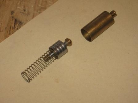

Разобрался с ускорительным насосом! Внутрь бензин всасывается через зазор между поршеньком и цилидриком.
Класная тема, сам спрашиваю- сам отвечаю.
Карб собрал, теперь цвыркает ускарителем как положено. А вот втулочки под винт нет. Может у кого завалялась?

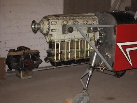

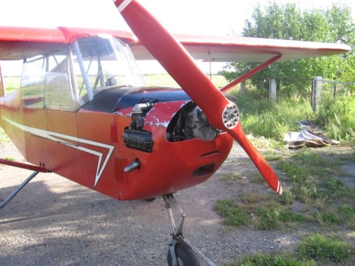

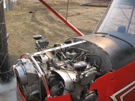

Вот, пристроил к самолёту...
    19,4 КБ · Просмотры: 889
    21 КБ · Просмотры: 887

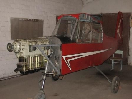

Было так...
    30,4 КБ · Просмотры: 699
    71,1 КБ · Просмотры: 793
