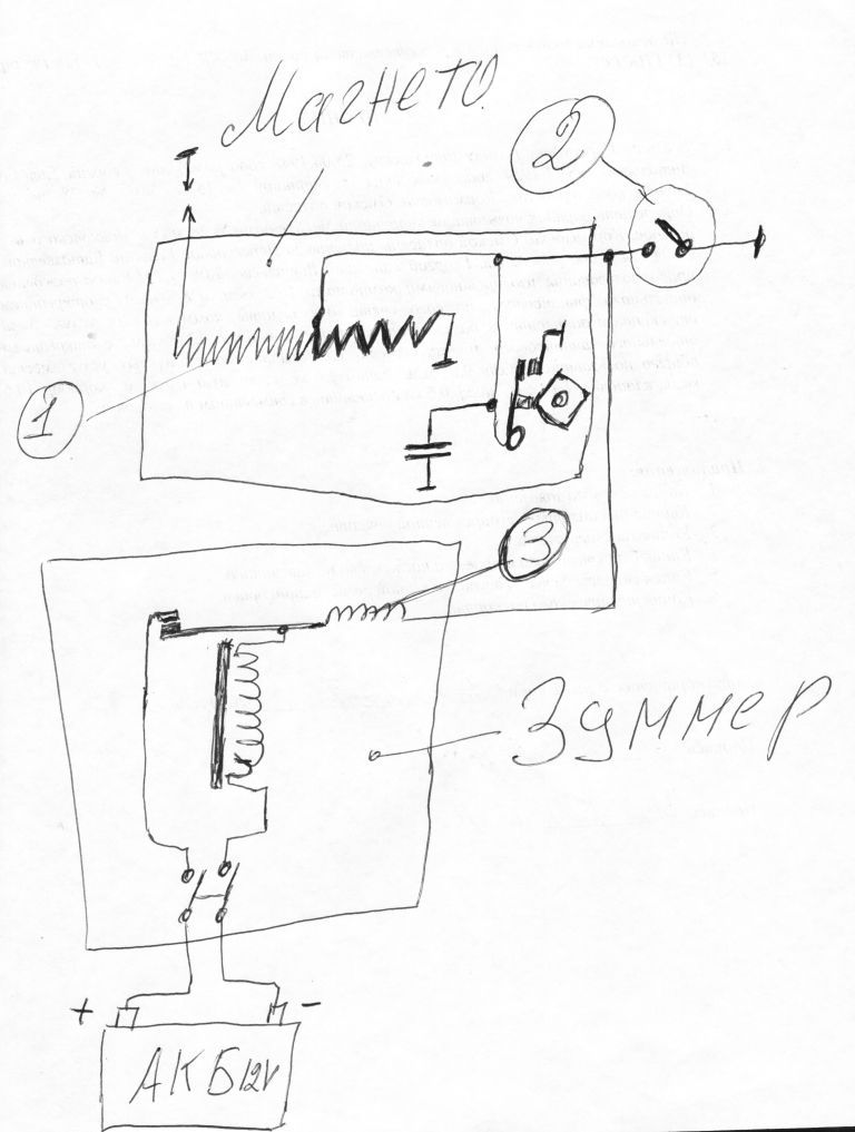

В суботу пробовали запустить. Запускали за винт- стартера нет. Ни одной вспышки 🙁 Видимо не достаточные обороты для магнето, необходим пусковой зуммер. Долго ломал над ним голову, а  оказывается этот зуммер устроен очень просто и подключается в низковольтную цепь магнето. Сегодня сам его изготовил из автомобильного реле сигнала, испытал, искрит как надо. На неделе попробую еще раз завести.
ЗАВЕЛИ!!!. Установил зуммер, подлии бенза в карб раз,два и заработал... ПРавда не ровно но заработал, через пол минуты затроил  со всей силы, выключили.Правые свечи 1 и3 мокрые.Левые не выворачивал, неохота снимать кожух охлаждения. Просушили свечи, завелся с пол оборота, работает:подрагивает,постреливает,2 и3 ,терпимо. Добавил обороты до1200,Запел.Стал переключать магнето,налевом работает сносно, на правом троит. Погоняли минут 20 с перерывами. На оборотах 1200 1500 работает ровно,на   холдостых, сразу хорошо,потом начинает подергиваться и поплевывать черны дымом. Похоже не держит игольчатый клапан. Вывод:1поциент очень даже жив не смотря на 20ти летнию спячку.2 заводить за винт можно. Легко. 3 нужны новые (другие) свечи.
Если интересно- схема земмера. для него подойдет любое нормально замкнутое реле 12v и контактами на 5А.
На схеме-1 обмотки магнето. 2 выключатель зажигания. 3 нихромовая срираль 0.5мм и сопротивлением 3ом.

Здравствуйте, схема подключения зуммера от УАЗика, работает супер. Извините за задержку
