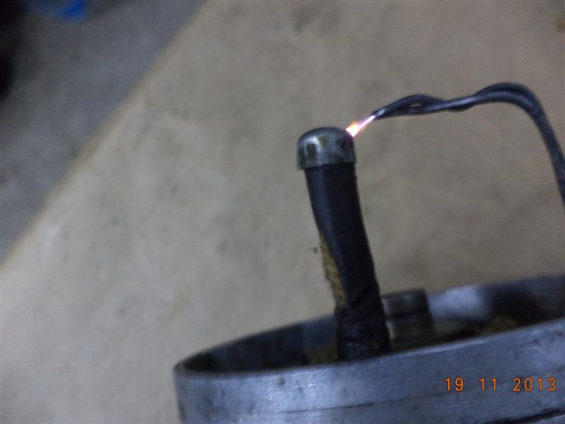

Ребят  вопрос.  Попалось  магнето  от  Вальтера  старое  центральный  провод  звонит  на  массу  ,  значит  обмотке  конец? ;)
pashtet_2007
г.Энергодар
В смысле центральный высокого напряжения на выходе с катушки? Если так то наверное капец, хотя обычно не коротышь а обрыв.
Vitalich
Омск
Концы обеих обмоток соединены на массу. Поэтому и звоница. Значит обрыва нет.Как определить "коротыш" не знаю. Квадратова надо поспрашать.

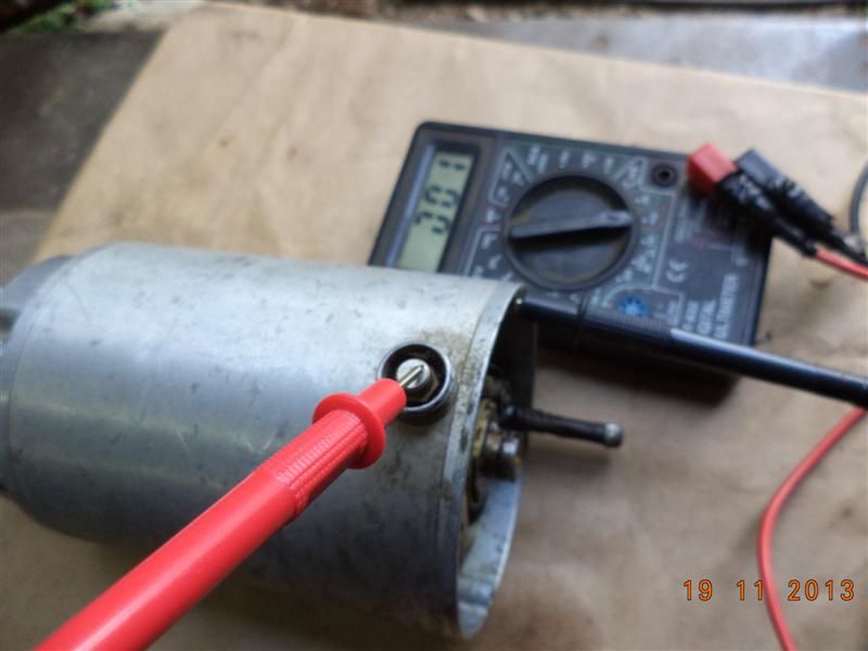

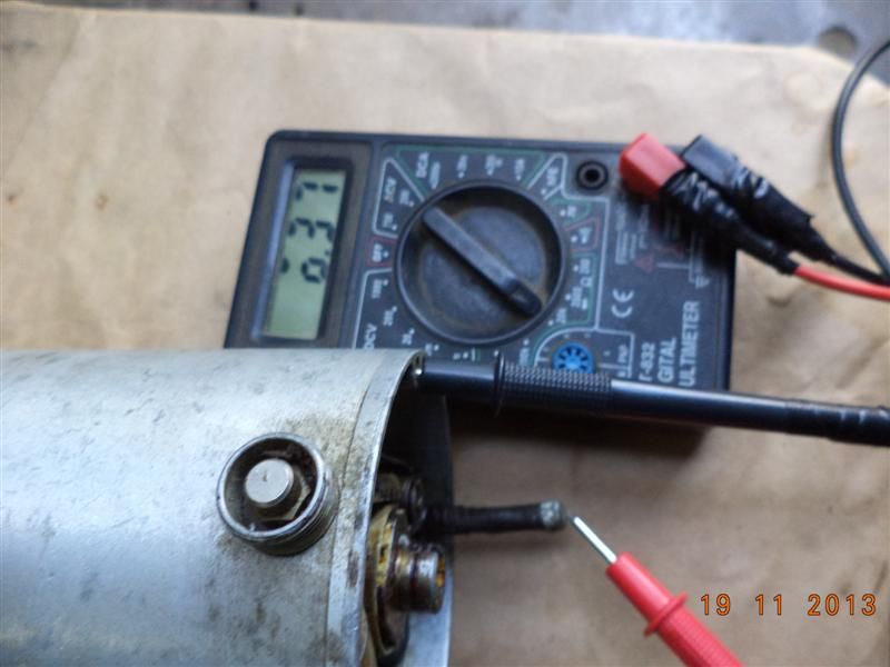

г.Елец
А этот относительно корпуса должен показывать сопротивление, примерно такое что на фото ( в приборе батарейка почти закончилась).
