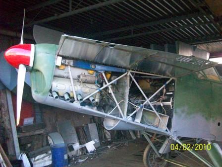

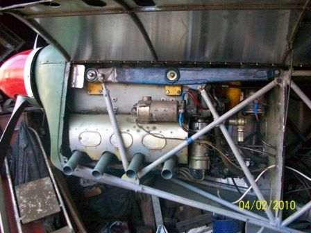

до запуска полтора года стоял в гараже(см пост 678)я сегодня позвонил старому хазяину этого мотора-он сказал что уже холодно (ночью минус 3 днем плюс 3)и проблемотично запустить надо ждать весны.я продал гараж есть в посте номер 670, 671, 678 и ДО января я его должен забрать и увезти за 150 км от Одессы.и как я туда потом ТУДА буду возить электрика или еще кого нибудь за консультацией.у меня же кроме нового мотора НОВЫЙ СОБСТВЕННОРУЧНО ПОСТРОЕННЫЙ САМОЛЕТ. СО ВСЕМ НОВЫМ-ЭЛЕКТРИКА,ШАССИ,РАСЧАЛКИ,КРЫЛЬЯ. и уследить за всем очень тяжело.а электрика-для меня просто ппц.я же не буду потом по тел говорить бр бр бр бр или вжи вжи вжи. хочется сейчас наладить его,чтобы наслушаться нормальной работы и запуска,чтобы уже потом понимать что нормально,а что нет. поэтому  мужики ПОЖАЛУЙСТА ответте по подробней с температурными условиями запуска мотора желательно с цыфрами (градусы тепла или мороза).понятно что все будет плюс минус пару градусов.в какой мороз перестаете летать-т.е. эксплуатировать мотор?

и еще-шпричевал сегодня-лопнул от давления шланг. обрезал-начал опять шприцевать-шприц (с ЯК-52)стал колом после 2 качков.открутил впускную форсунку шприца-и как брызнуло оттуда.и я понял что заводил без заливки(оба качка просто раздули шланг и остались в нём)-не смог продавить форсунку.не хватило физических сил на третий качек шприца.форсунка заливки стоит точно такая же что и на цилиндрах.её надо поменять?потому что с такими усилиями я либо шриц наверну,либо приборную доску подвину к противопожарной перегородке,а то и к самому двигателю...тут видел что просто болт светлят сверлом 0.35 -И ВСЁ, "форсунка" ГОТОВА??????

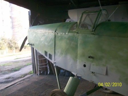

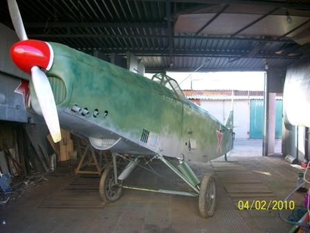

и еще пару фото(меня попросили,так что не бейте меня больно.и по голове тоже)
