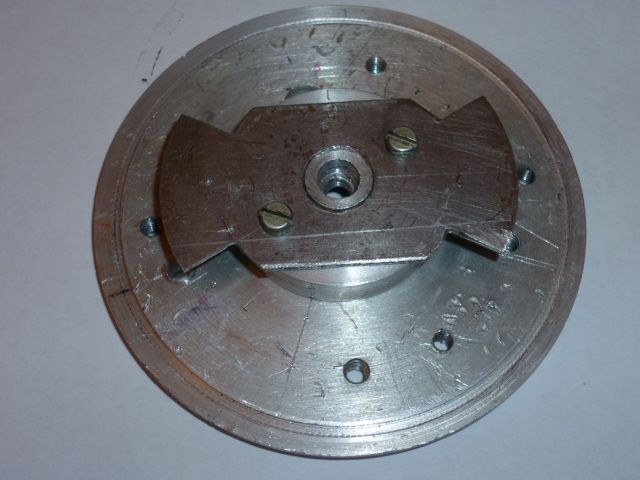

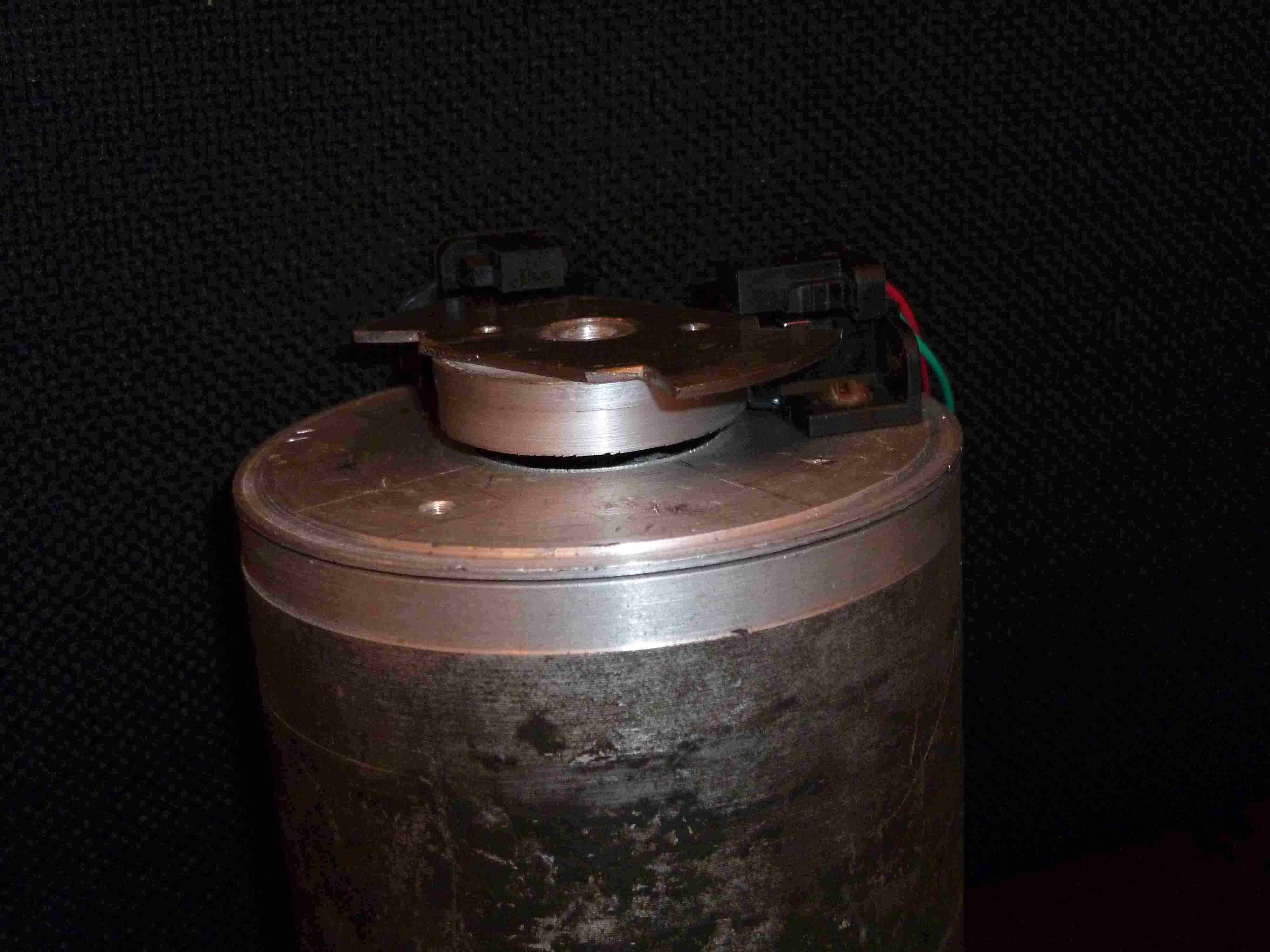

Что касается конденсаторной системы - ищу неисправную родную катушку , чтобы снять старый провод и методом проб и ошибок намотать обмотку на 300-350 вольт. Толщина провода должна быть 0.12-0.15  . Тиристорных схем в ветке Квадратова нарисовано несколько десятков. Свою смогу выложить после проведения экспериментов и достижения  желаемых параметров. Единственный момент на котором можно заострить внимание , это то , что при подключении датчика Холла к тиристорному коммутатору нужно не забыть , что для питания датчика Холла требуется батарейка , хотя бы Крона. Любой индукционный датчик будет более громоздким, в то время как наставить дополнительных Холловских можно без проблем.

Скорее всего работать это будет. Если автоэлектрики возьмутся Вам это сделать- дерзайте. Я бы из суеверных мыслей оставил бы один из контуров зажигания энергонезависимым т.е. либо от магнето, либо с отдельным аккумулятором. Есть еще момент - обычно рядом с коленвалом  ставят индукционный датчик , поскольку у вала возможен продольный люфт. Если у Вашего мотора люфта нет можете попробовать с датчиками Холла и шторками.

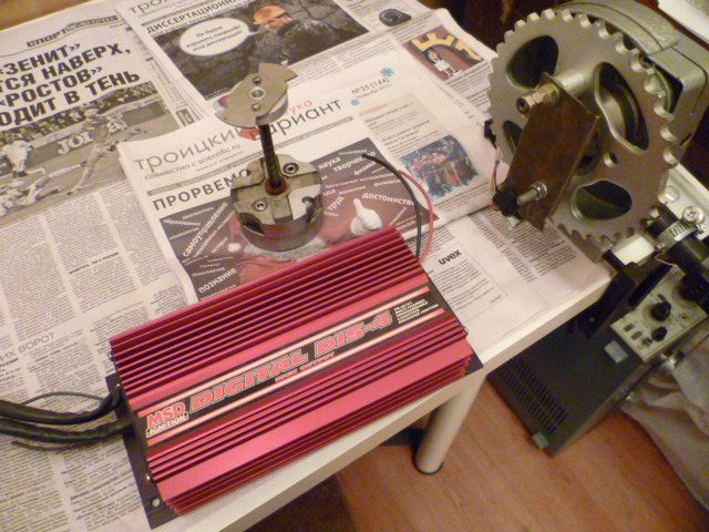

Чтобы не выглядеть балаболом , могу показать картинку , иллюстрирующую , что в подобные игрушки я периодически играю , но предпочитаю стенд на столе перед тем как ставить на мотор и тем более на самолет.
Кстати, MSD- блок будет установлен Андрею67 на его биплан как раз с коленвальными датчиками.
На сегодняшний день могу гарантированно утверждать , что автомобильные провода MSD , их же свечные колпачки и автомобильные свечи Champion на Вальтерах работают значительно лучше родных. Лично я за последние 5 лет изготовил более 30 комплектов , многие из которых сам и установил . Некоторые владельцы даже не меняли свечи - ограничивались их мытьем.

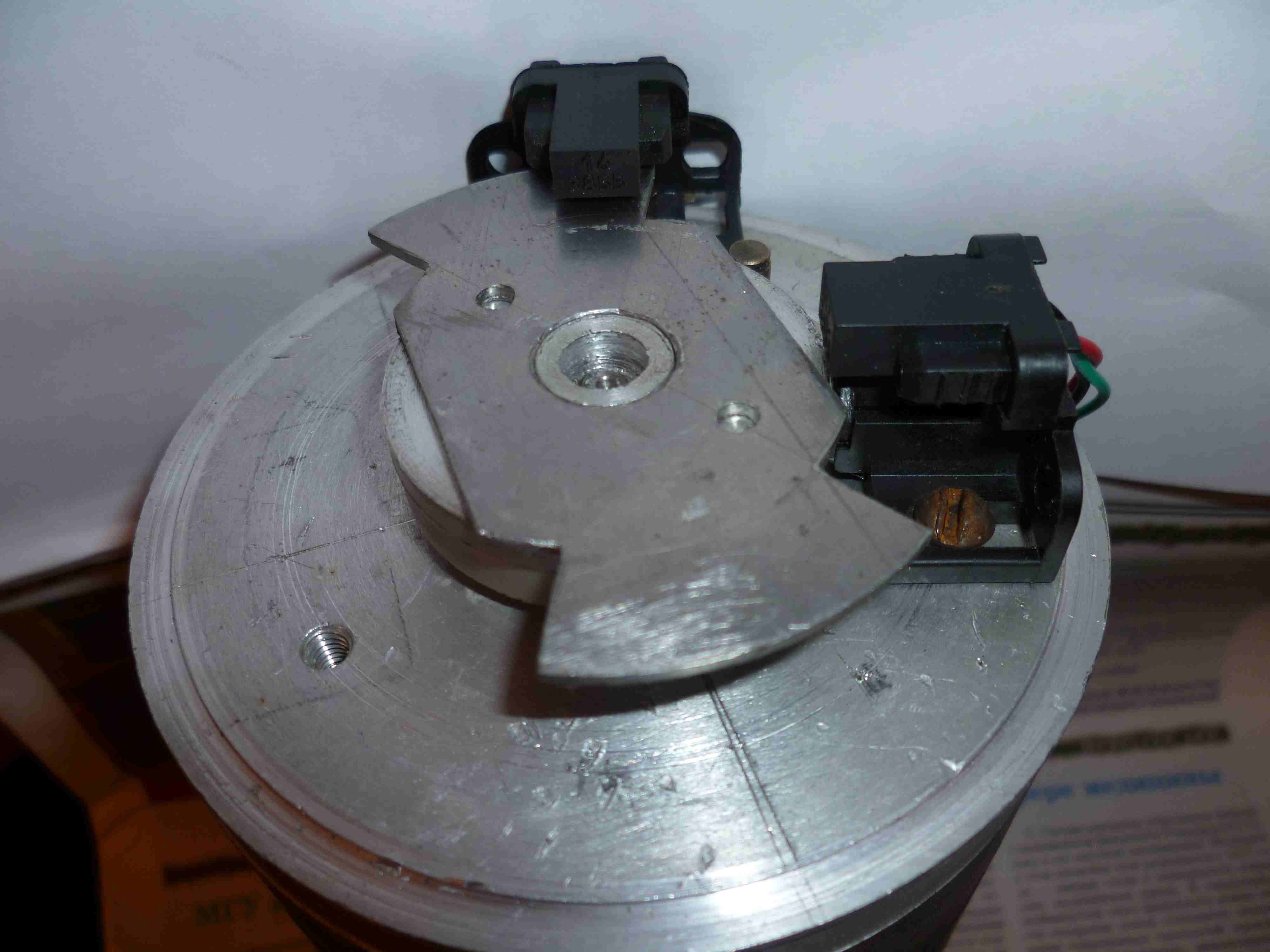

Если будете делать сами , то во первых не связывайтесь с двухканальными коммутаторами -они отечественные. Во вторых , имейте в виду , коммутатор заряжает бобину током когда с датчика холла идет положительный импульс , а искра возникает в момент разрыва тока через бобину т.е. при отрицительном фронте с датчика холла. По этой причине передний фронт импульса не может инициировать искру. В третьих не бывает статического распределителя искры. Бывает статическое распределение , это когда на каждой свече своя бобина и свой коммутатор или одна бобина на две свечи. Иными словами нет трамблера с бегунком.
Предложенная вами схема будет работать , если после датчика Холла установить инвертор либо на транзасторе , либо на цифровой микросхеме КМОП серии. При этом на один коммутатор нужно подать прямой сигнал , на другой инверсный. Однако , смысла в этом я не вижу кроме экономии одного Холловского датчика стоимостью 150 р.
Почитайте как работает зажигание от Оки. На 4 цилиндра - это два независимых зажигания от Оки , работающих через 180 град по коленвалу друг относительно друга.
Что касается упрвления датчиками  напрямую с коленвала ,как Вы предложили , то здесь у меня вопросов не возникает , кроме того что лепестки сектора могут размолотить датчики по самым разным причинам.
